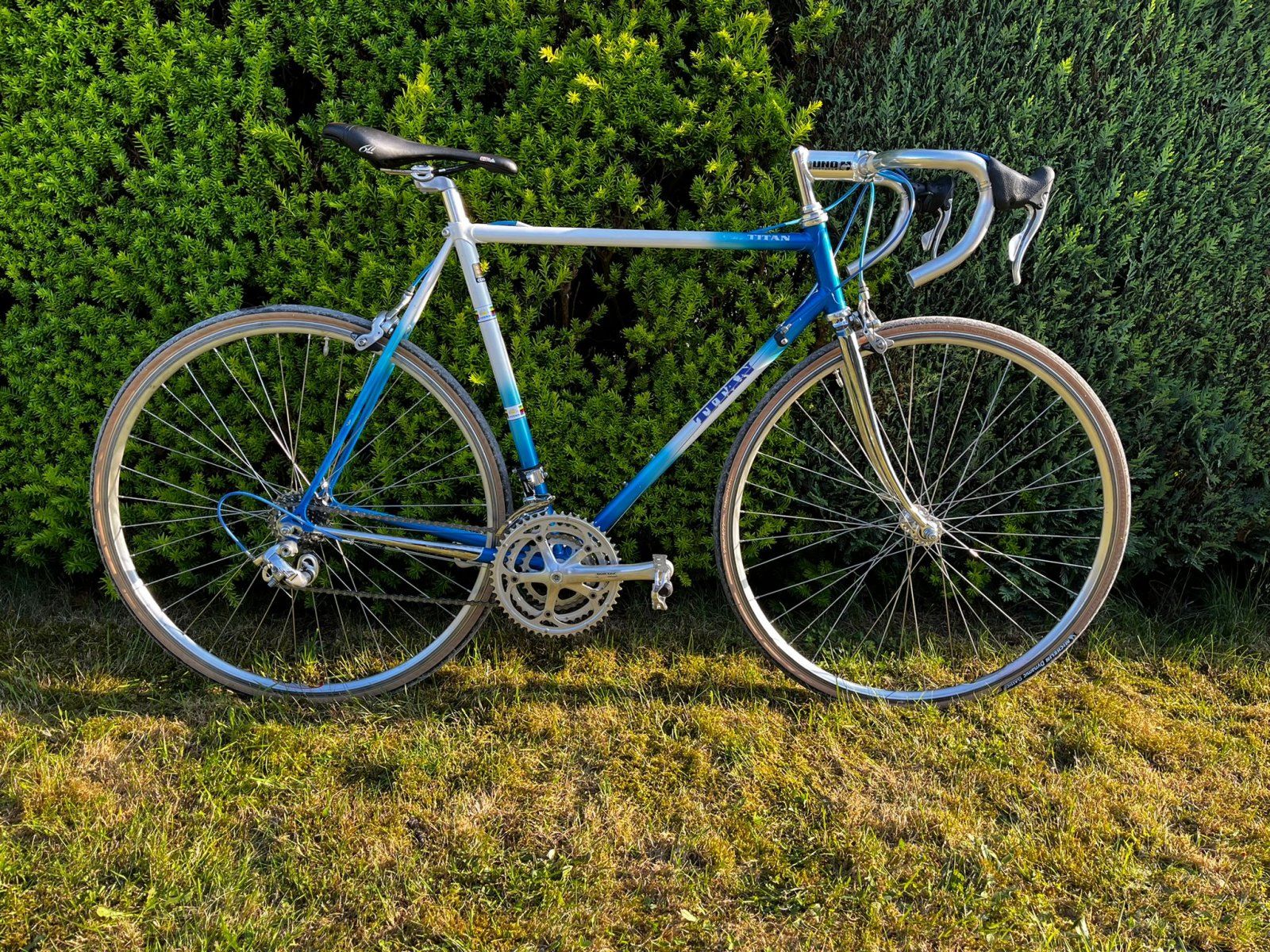

Vielen Dank für die Unterstützung! Ich habe es hinbekommen (mit einer Gewindestange) und das Radl schnurrt hervorragend!
Sieht doch ganz gut aus 👍🏼
Darf ich ei paar Anmerkungen machen?
Ergos sind zu tief, die sollten eine Linie mit dem Oberlenker bilden.
Zuganschläge sind verkehrt herum.
Sattel sieht zu weit hinten aus, Sattel bitte waagerecht einstellen, Schaltzug am Schaltwerk bisschen lang 😉.
Vorbau ist bisschen klobig aber das ist Geschmackssache.
Gute Arbeit sonst :daumen:
Hab es HEUTE fertiggestellt, der Feinschliff kommt noch. Aber danke für die Hinweise. Lenkerband ist absichtlich noch nicht dran.
Der Vorbau ist furchtbar, war aber bei den Campa-Teilen dabei. Der Rahmen hatte auch keine Aufnahme für den vorderen Umwerfer, das einzustellen war richtig krass.
plus
Lenker nach unten drehen
Bremszughülle verlängern, sodass die Hülle in einer Linie aus dem Oberrohr austritt
nee, der ist doch so schön waagerecht, wenn die ergos nach oben rutschen, hat man eine lange waagerechte fläche, sehr bequem - finde ich!
Der Vorbau ist furchtbar, war aber bei den Campa-Teilen dabei. ...
das ist keine rechtfertigung, ihn zu verbauen!
fahr mal ohne lenkerband probe, ob die länge passt, und such dann einen schönen.
obacht: er muß zum lenkerdurchmesser passen, da gibt es verschiedene maße!
Der Oberlenker sollte schon waagerecht sein, hier würde dann aber der Unterlenker zu steil abfallen, so wie es aussieht -> da müsste man evtll. einen passenden Lenker suchen.
bei dem lenker greift man die unterlenkerposition in dem bogen unterhalb der hütlis(in deren jetziger position), das sieht komisch aus, fährt sich aber erstaunlich gut. ich habe ein rad, mit einem sehr ähnlichen lenker, da ist sogar das lenkerende vom vorbesitzer ca 2 cm gekürzt, ich hab das gelassen, hatte kein bedürfnis, das zu ändern.
einfach mal ausprobieren!
