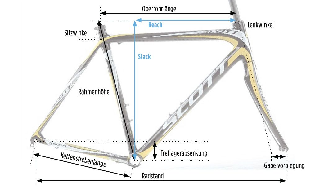

Hallo hier Doc,
Mikeline ich denke so wird das nichts. Du musst schon die Angaben über die wichtigsten Dinge über dein Rennrad angeben, oder angeben können. Wenn du natürlich so wie du schreibst nicht weist was mit Rahmenhöhe, Oberrohrlänge ec. gemeint ist musst du dich vorher schlau machen und es dann posten. Anders gehts net.
Hier kannst du aber schon mal sehen was gemeint ist. Rahmenhöhe ist der Pfeil der vom Tretlager nach oben zum Sitzwinkel geht. Und Oberrohr ist das wo Oberrohrlänge dran steht. bei deiner Schrittlänge darf die Rahmengröße nicht mehr als 48 viellicht noch 50cm haben. Mess mal die Rahmenhöhe und sendes es. Sollte das Rennrad von deiner Freundin größer sein, was ich ebenfalls vermute. dann kannst du das nicht benutzen. Wenn du dennoch Rennrad fahren willst bleibt dir nur noch übrig ein Rad in deiner größe zu kaufen.
