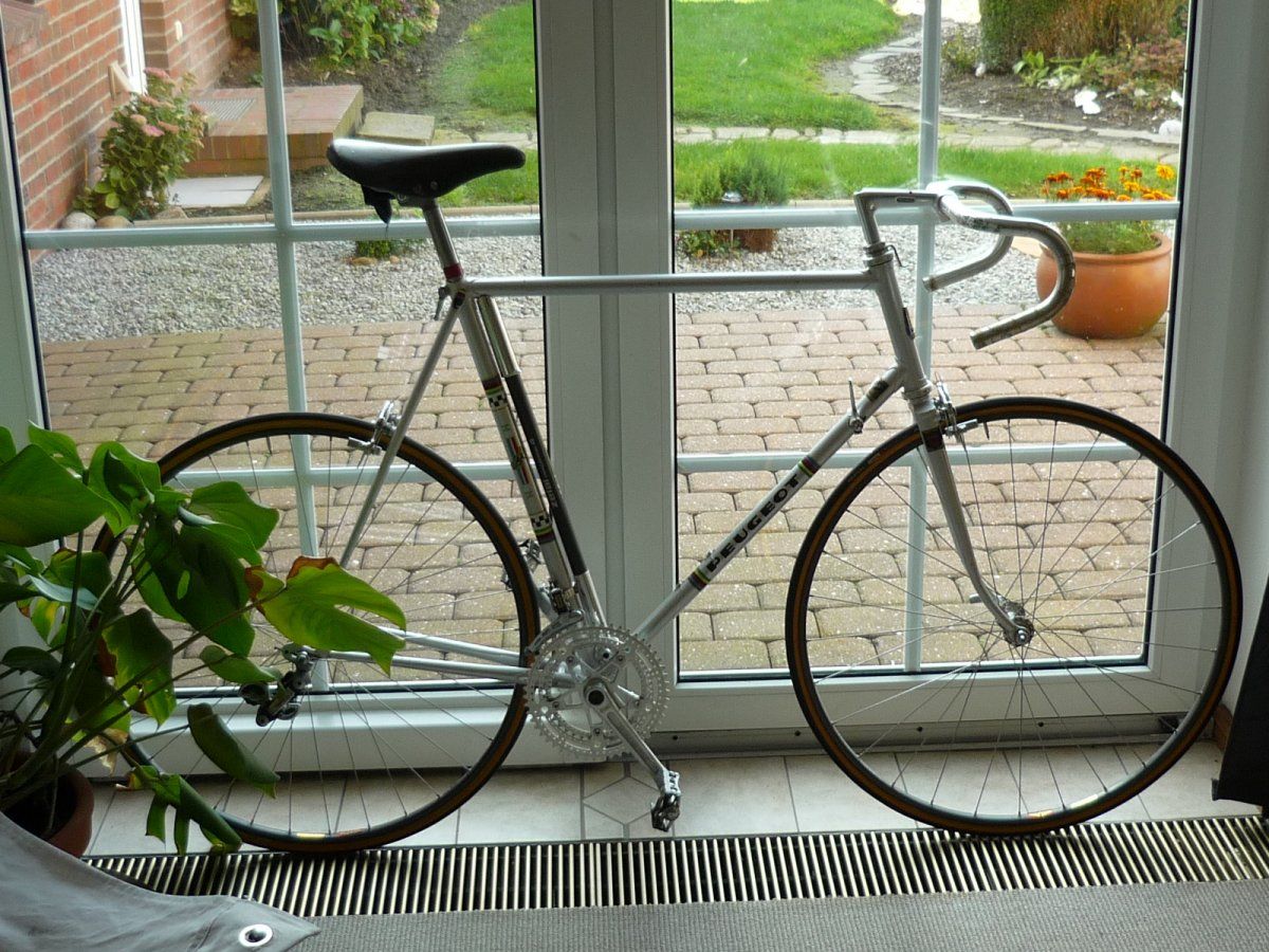

Die Stellung des linken Schalthebels geht so weit für das größte Kettenblatt?
Die Stellung des linken Schalthebels geht so weit für das größte Kettenblatt?![]()
@ignatz
Ich möchte ja nur ungerne nörgeln, aber bei einem so schönen Foto fällt - ja leider - auf, dass du den VR-Pneu entgegen der laufrichtung montiert hast.
Sorry.

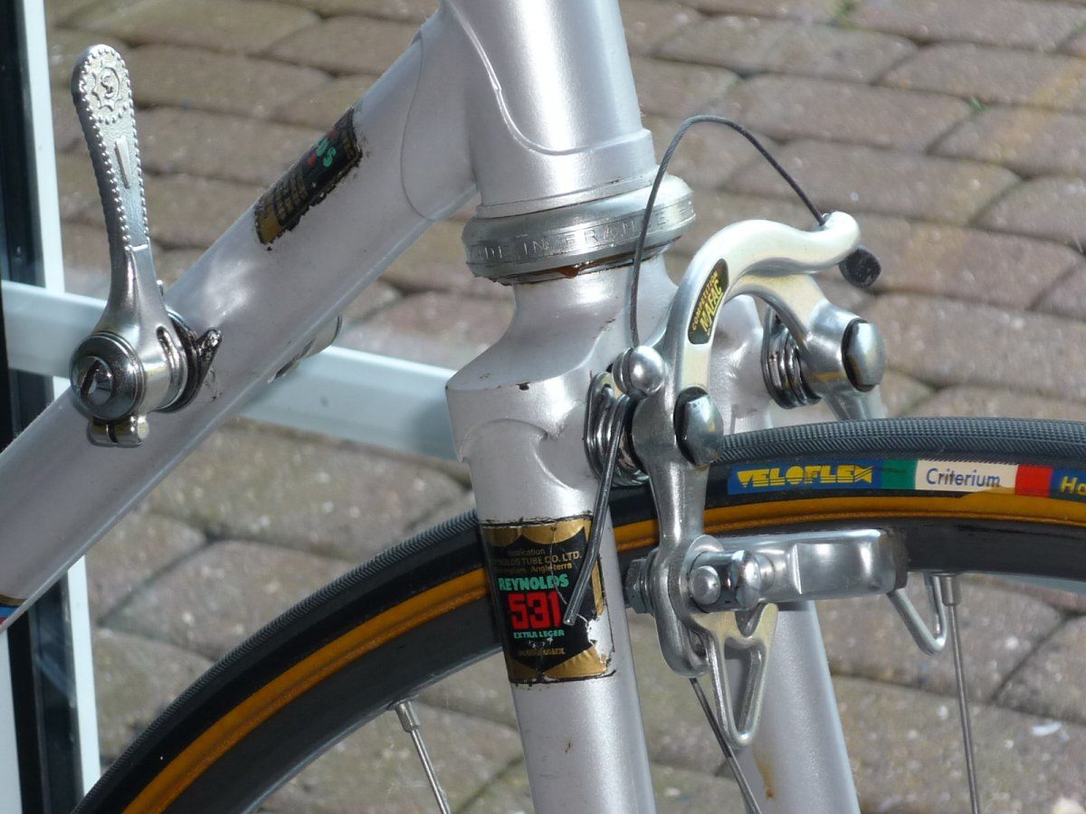

Wenn man den Schaltzug am Schalthebel mit Schrumpfschlauch überzieht, würde sich der "Wickeldurchmesser" des Hebels vergrößern.Aber die Kombination dieses Schalthebels mit diesem Umwerfer ist nicht optimal, der Weg des Hebels ist tatsächlich sehr groß. Langfristig denke ich aber über 2fach nach, deswegen bleibt der Werfer erstmal.
Nicht mehr ganz wach?Genau andersrum. Stelle Dir das Ganze mal als Zahnradpaar vor und Du vergrößerst das Kleine? Der Hebel, der Durchmesser der Seilauflage muss vergrößert werden.
