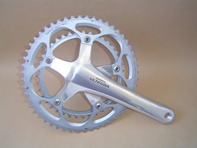

Shimano Ultegra FC-6600 und Ultegra SL FC-6601 finde ich sehr schön.
Die 9fach Kurbeln wurden doch bis in die nuller-Jahre gefertigt, oder?
Ja, die 9fach Dura Ace Kurbel war die letzte Shimano-Kurbel, die opisch was her machte. Zu deinem Glück bist du mit deinem Kurbelgeschmack sehr abseits des Mainstreams unterwegs, das ermöglicht sicher sehr günstige Preise.

@Bursar “ Shimano Ultegra FC-6600 und Ultegra SL FC-6601 finde ich sehr schön“
Ja 🤔 so verschieden sind die Geschmäcker…
Für mich sind das die schlimmsten Geschwüre die je produziert worden sind. 🤣

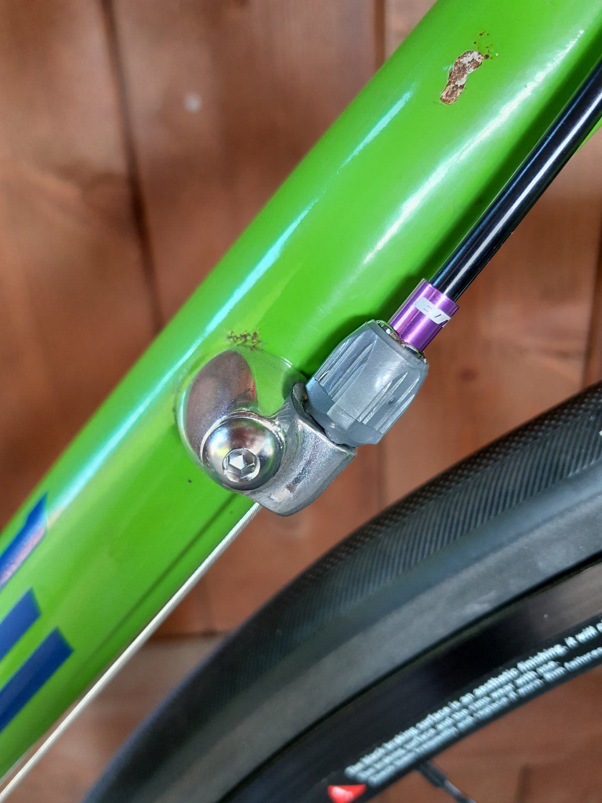

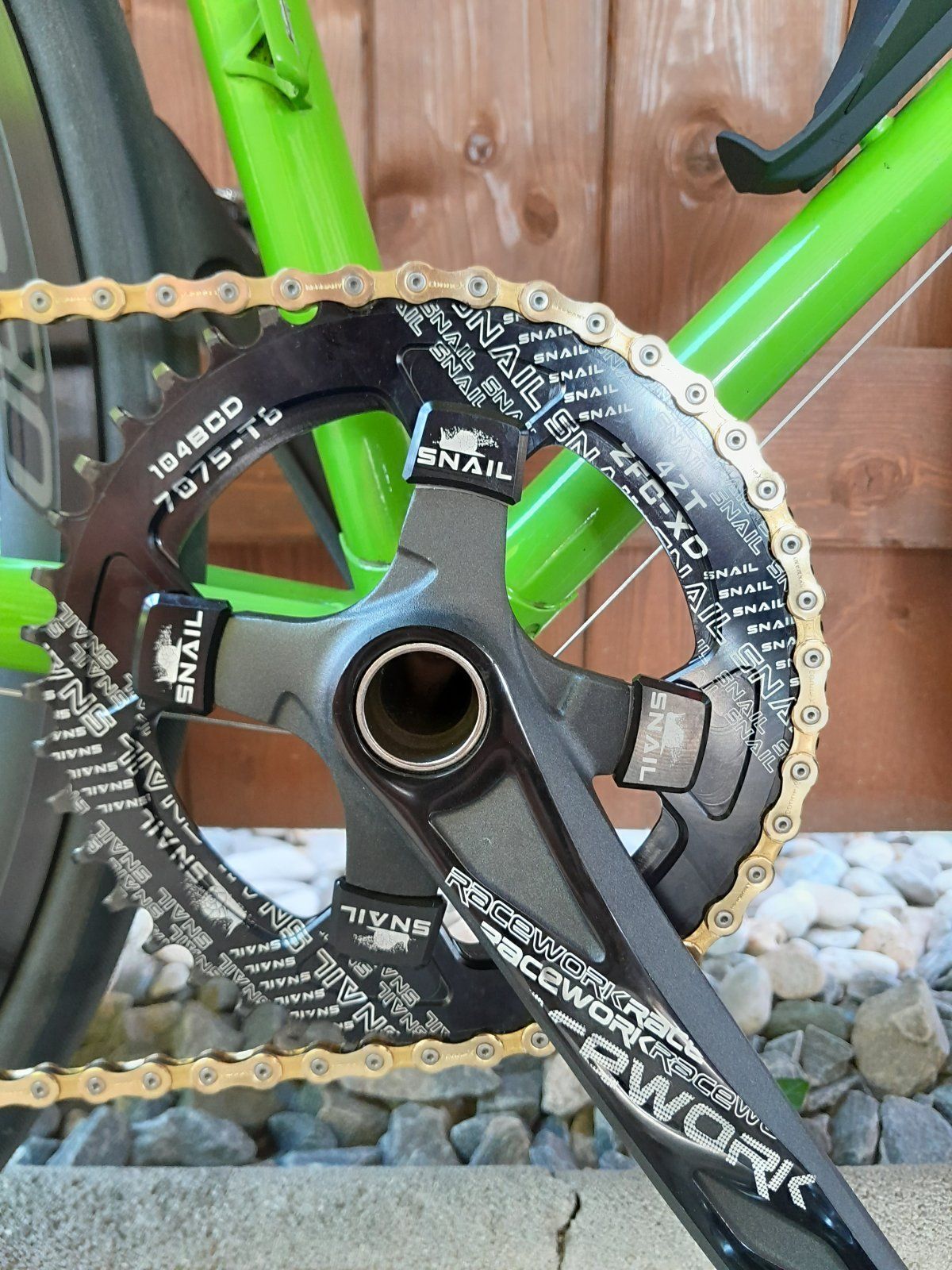

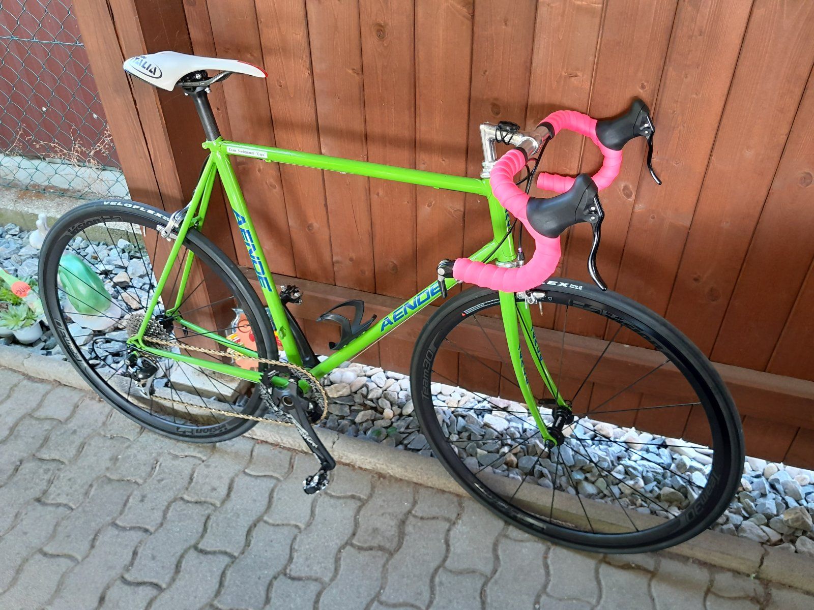

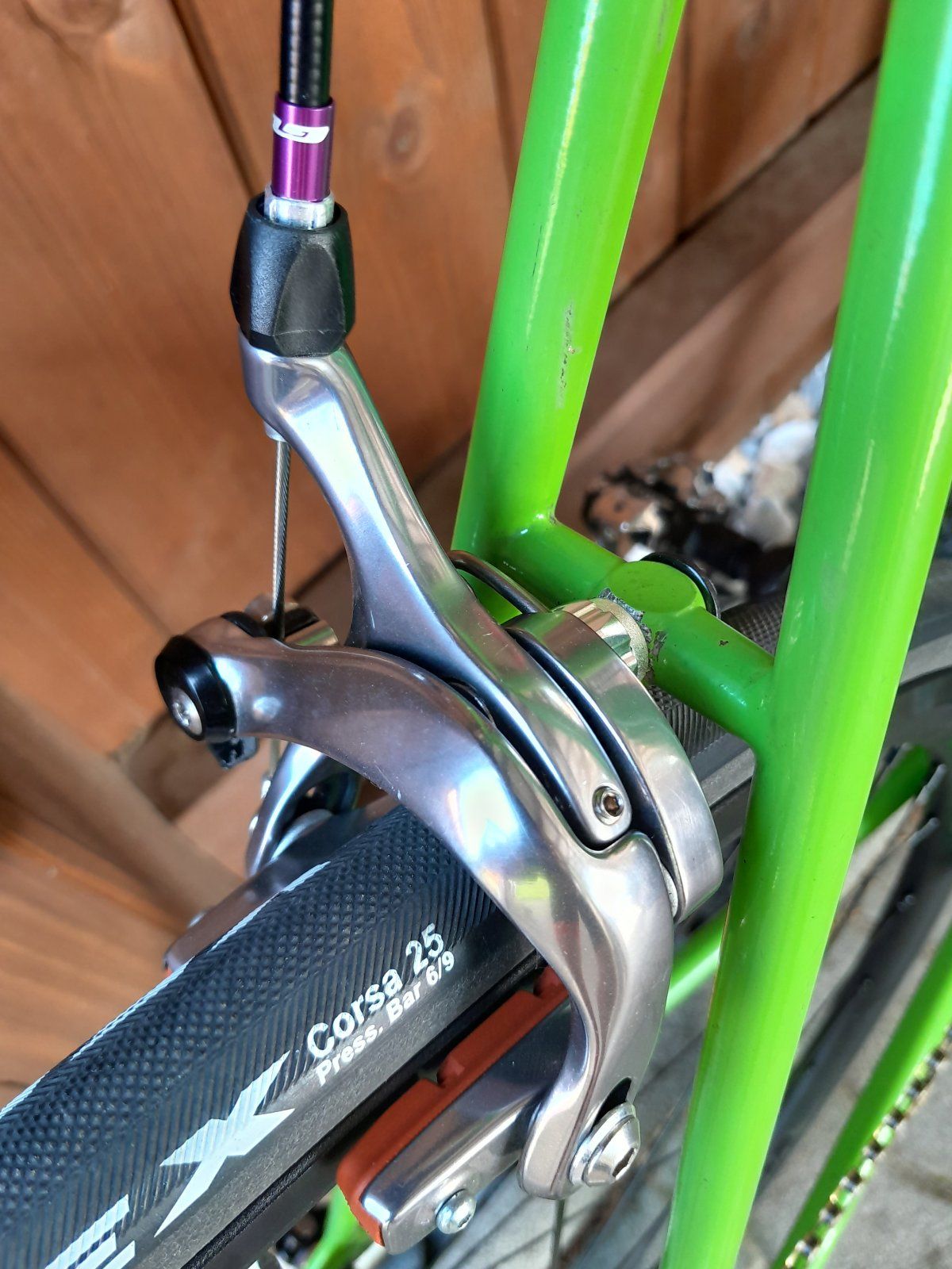

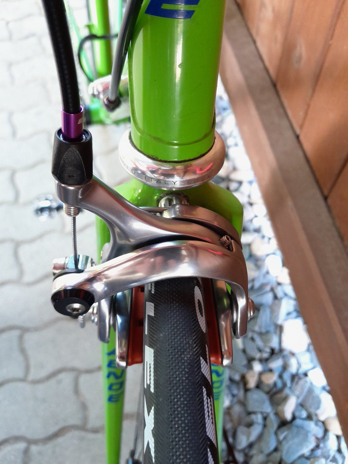

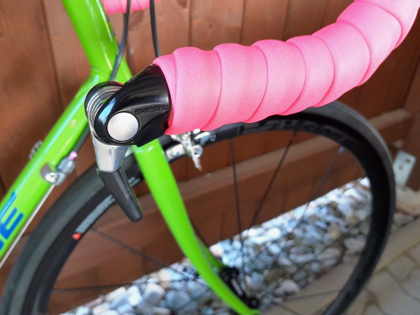

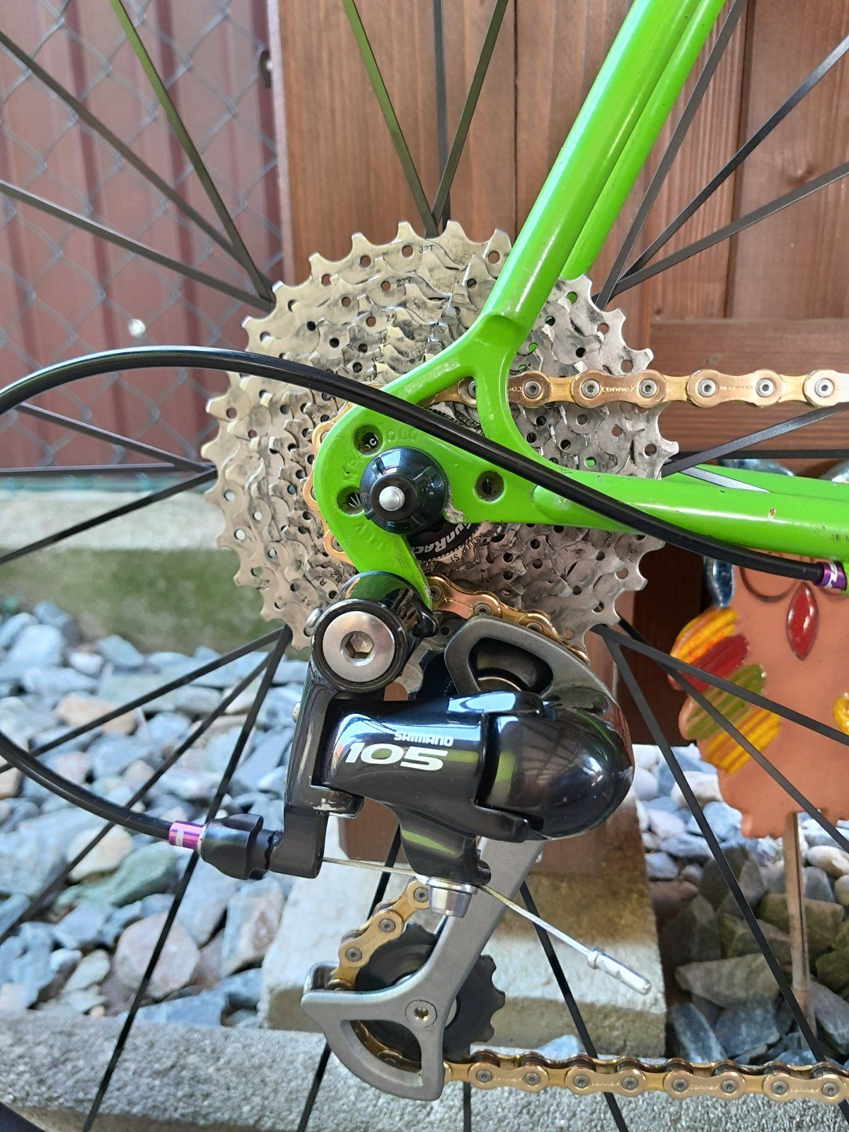

AENDE Stahlrahmen Set von mir neu aufgebaut,
Shimano 105er Schaltwerk
1fach Kurbel 42er Kettenblatt
Kassette 11-32
XLC Bremshebel
Shimano Lenkerendschalthebel
Carbon Sattelstütze
komplett 8kg

könntest du mir bitte erklären was ist "Clutch" 🙃
schon gegoogelt , wegen der Kettenspannung
aber das ist mit dem 105er auch kein Problem und das 105er hatte ich Zaus darum habe ich es verbaut.
Bei meinen Experimenten mit solchen Setups gab's Kettenabwürfe. Aber das war auch ein Crossrad, auf der Strasse ist das wohl weniger ein Problem. Trotzdem hätte ich ein Clutch-Schaltwerk genommen. Weil eigens für Einfachkurbel entwickelt und abgestimmt. Ein Kettenabwurf im falschen Moment kann auch durchaus gefährlich werden, wenn man urplötzlich ins Leere tritt.
Ich habe auch schon andere RR auf 1Fach umgebaut und bis jetzt keine Probleme mit Abwurf.
Das 1Fach Kettenblatt ist ja dafür ausgelegt und die Kette sitzt straffer finde ich.
Ich hatte einmal ein "normales" Kettenblatt probiert und da hatte ich dann Problem mit Kettenabwurf.
Nach der Montage eines 1Fach Kettenblatt kein Abwurf mehr.
Die Kettenlinie ist aber auch sehr wichtig finde ich und auch da kann es zum Abwurf kommen wenn die nicht passt.
