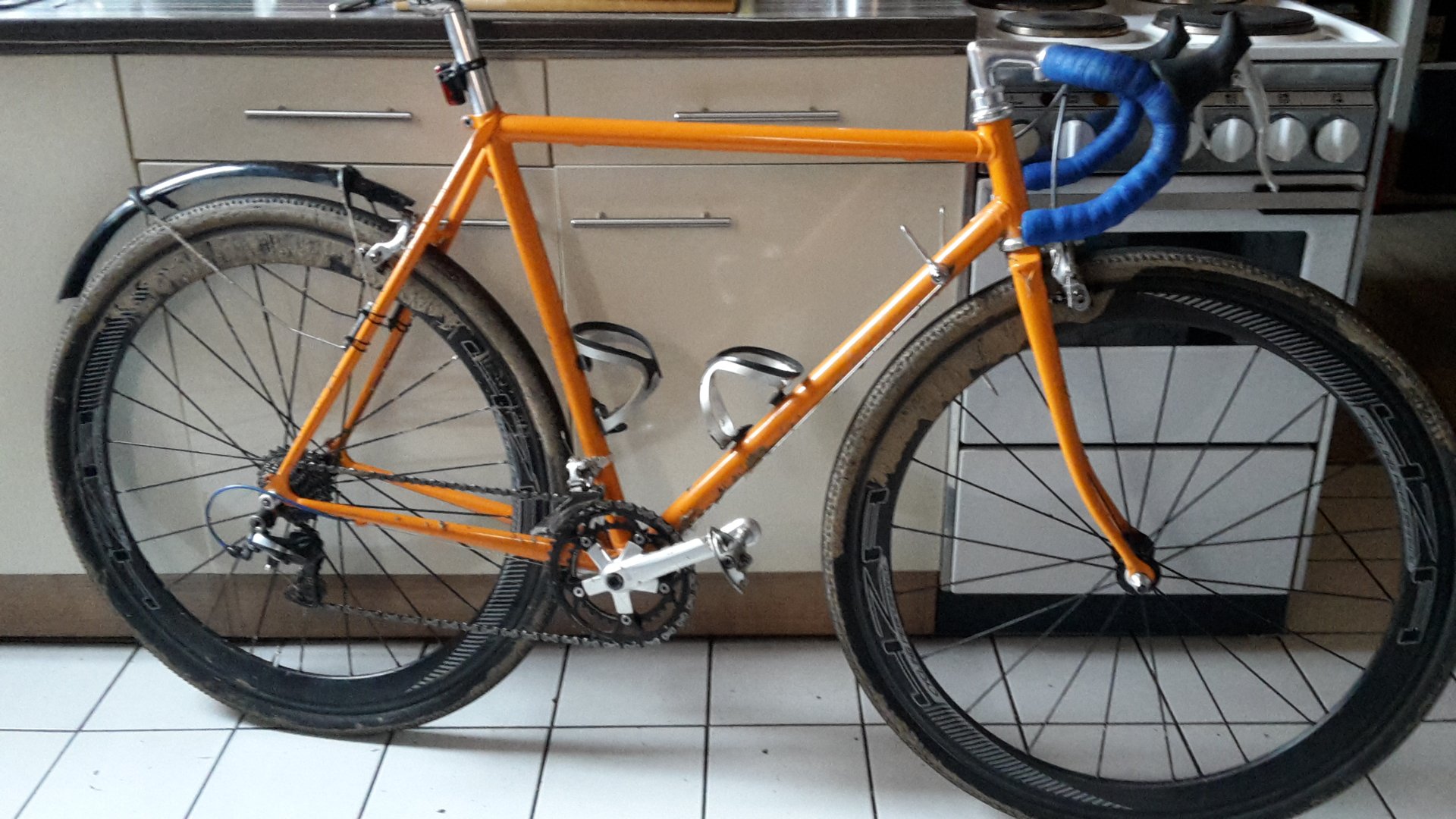

Ich stehe ja total nicht auf HochCarbonfelgen, aber diese Schlauchreifenfelgen mit 33mm Conti Crossreifen, welche ich günstig erstanden habe, laufen echt schnell. Fühlt sich an als wenns ein Carbonrad wär.
CarbonFelgen.jpegWer Bock hat auf diesen LRS (für Schlauchreifen) melde sich gerne, Kassette ist 10f Campa, deshalb schon aufgrund dessen für mich nicht weiter einsetzbar, stehen nun schon paar Wochen im Keller.
