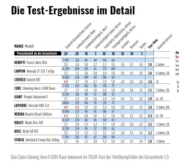

Gefällt mir auch echt gut, großes Problem bei Cube ist für mich die sehr schwache Gewährleistung für die Carbonteile.
@norman68 Ja schon, aber das ist Preislich hat wirklich eine Hausnummer…

Das Cube Litening dürfte Deinen Ansprüchen entsprechen, günstig sogar mit DA, im Tour Test auf dem Niveau vom Aeroad. Das Reacto hat nicht so gut abgeschnitte im Windkanal. Ich habe das Canyon Aeroad CFR und keine Probleme. Würde es mir wieder kaufen oder das Litening. Bei Cube und Canyon bekommst Du die DA in Deinem Preisrahmen von max 10k, bei den anderen musst Du nochmal 2k drauflegen oder Dich mit der Ultegra zufrieden geben. Die DA wäre mir mehr Wert als ein Markenname, zumal die Canyon und Cube Rahmen aerodynamischer sein dürften.
