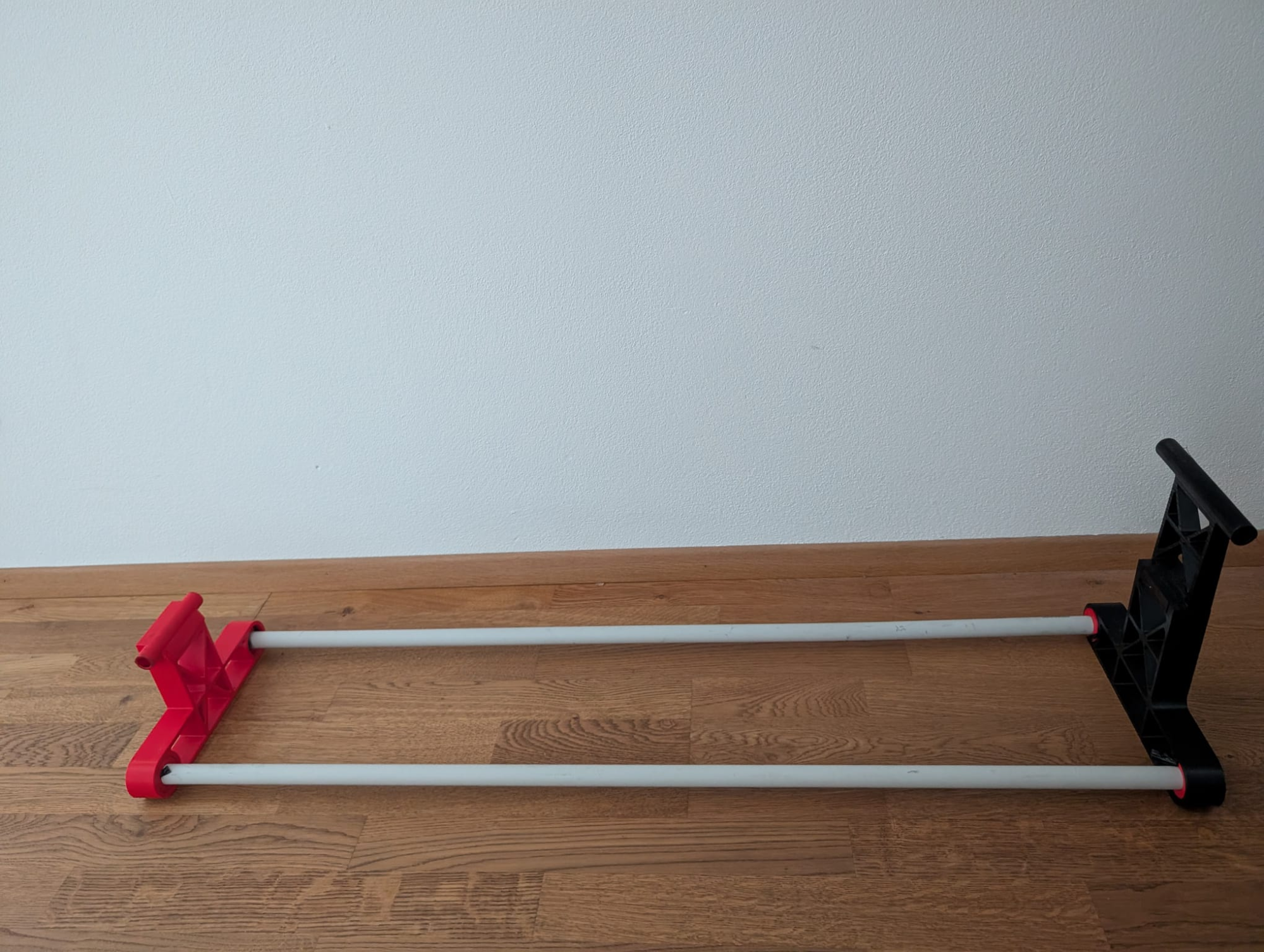

Im Auto hast du keine Möglichkeit deine Rennräder zu transportieren? Der Octavia hat ja einen recht ordentlichen Kofferraum und ist sicherlich größer wie der in meinem Kia Cee`d SW. Dort bekomm ich 2 Rennräder rein (ohne Vorderrad und Sattelstütze, die Vorderräder kommen dann in eine Laufradtasche auf die Seite zwischen Rad und Tür rein) und hab noch 1 Sitz frei und mindestens ca. 1/3 vom Kofferraum.
Reicht leicht für 2 Personen für 1 Woche Fahrradurlaub.
Fixiert werden die Rennräder mit einer flexiblen Halterung wie diese hier https://www.bikeinside.de/shop-innenraum-fahrradtraeger/komplettset.html.
Gibts für Schnellspanner oder Steckachsen, verrutscht nichts und die Räder sind während der Fahrt immer sauber. Natürlich ist es dann von Vorteil wenn du eine Unterkunft hast wo du die Räder in einem gesicherten Raum abstellen kannst und sie nicht nach jeder Fahrt ins Auto geben musst,
