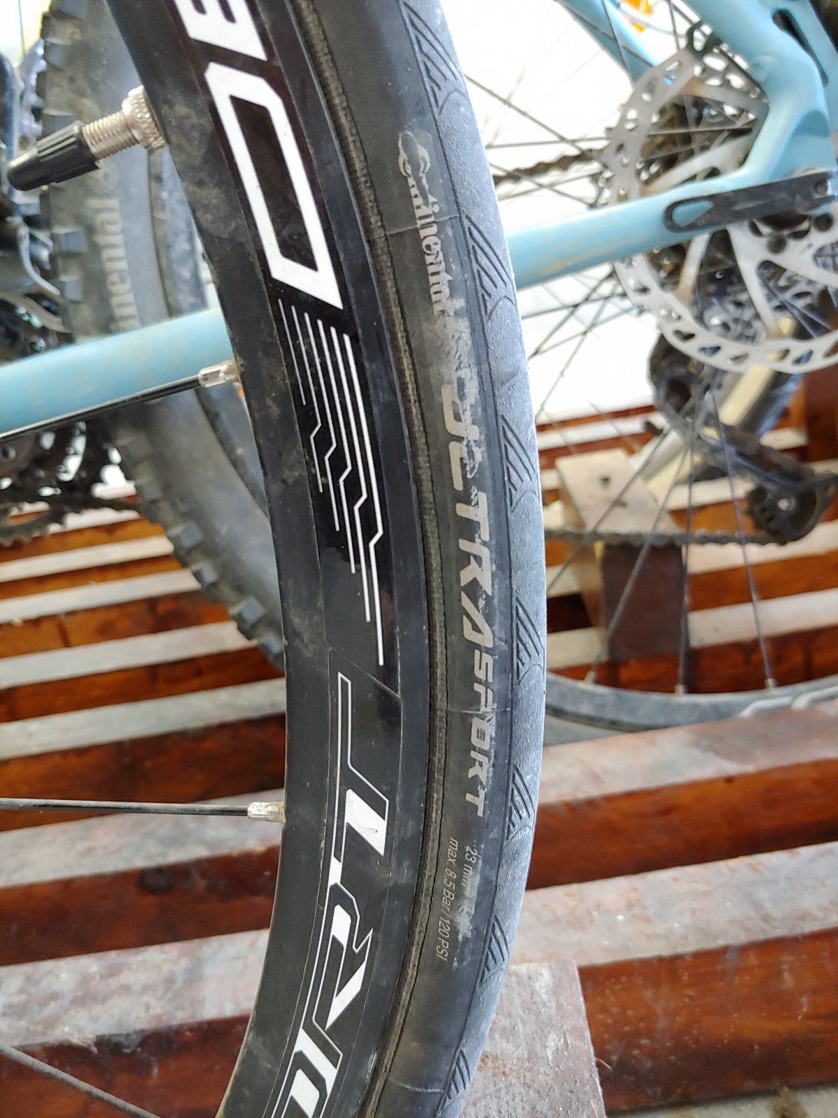

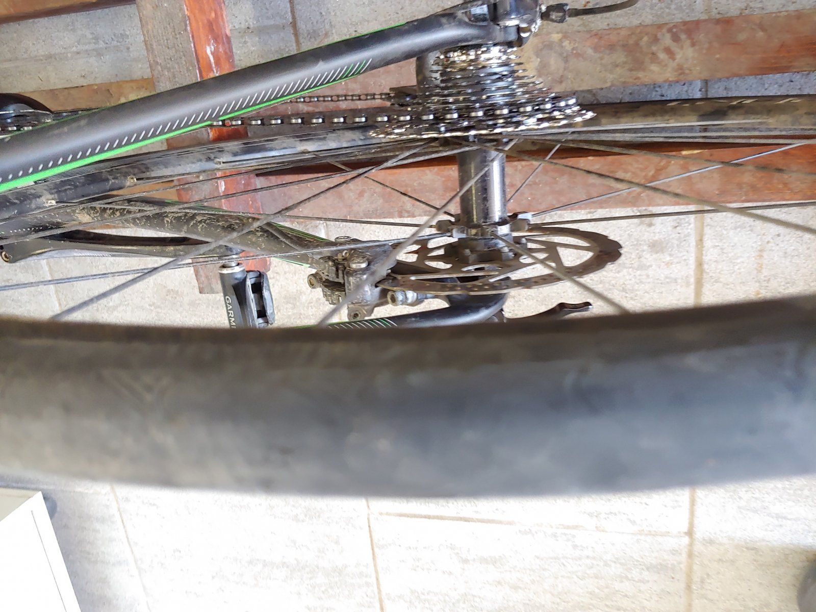

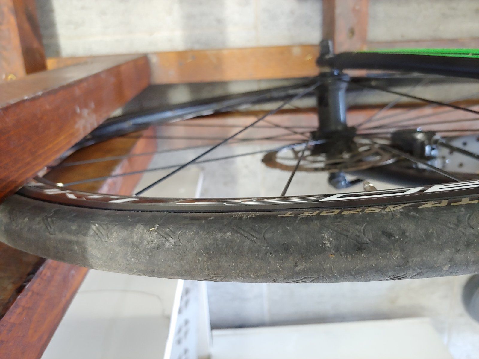

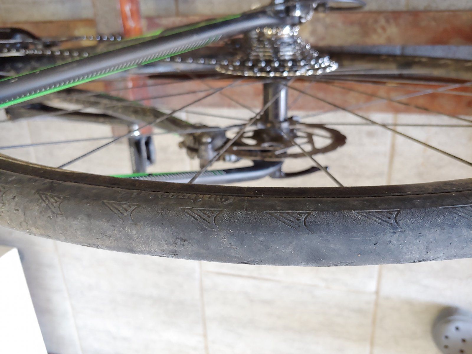

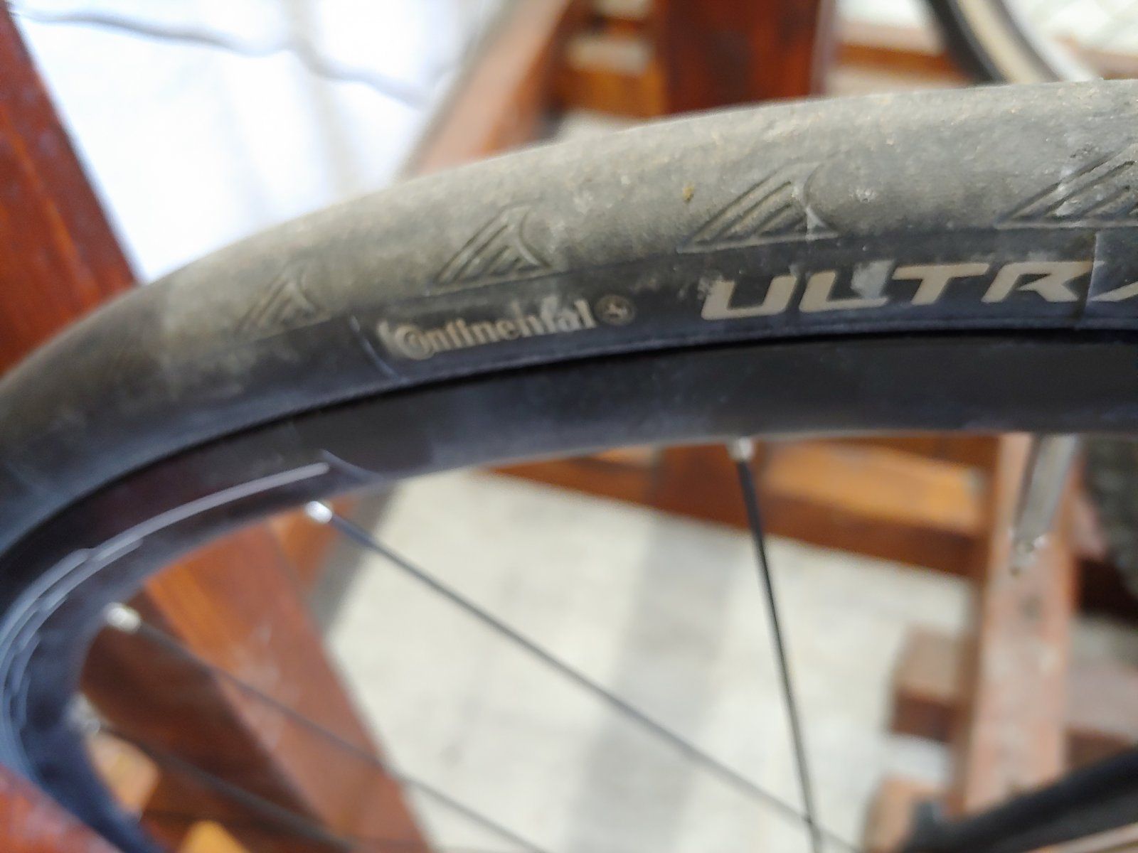

Was auch noch wichtig ist: neue Contis sollte man nach dem Aufziehen und vor der ersten Fahrt mit Seifenwasser und einem Lappen gründlich reinigen, da die sonst schnell spröde werden und Risse bekommen. Scheinbar sind da irgendwelche Rückstände von Trennmitteln oder so drauf, der aktuelle Supersonic und auch der 4000er bekommen/bekamen im angedeuteten Profil dann Risse. Ganz schlimm war das bei der ersten Supersonic-Generation (die mit der hellgrauen, glatten Lauffläche).
