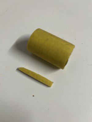

Ich hatte heute das gleiche Problem an meinem alten Rennrad und habe mir ein Stück Wasserschlauch abgeschnitten und einen kleinen Streifen rausgeschnitten, sodass der nicht überlappt. Sieht zwar nicht sooo toll aus, aber passt, war schnell und günstig ;-)
