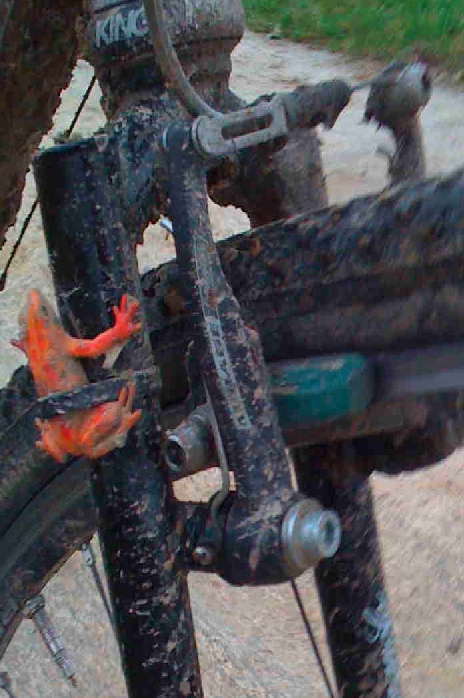

Ach fast vergessen....
Hier ein Bild meiner Veloce Mini V-bremse mit KoolStop Black/Salmon Belägen in den Original Campa Bremsschuhen:
:dope: Gunther
AW: Mini-V Veloce Bremsbelege
Die erzeugen aber ganz schön mächtig Abrieb!!! :eek:
:D
Kommt von den Reifen, die raspeln regelrecht den Schnee und das Eis von der Straße. Fast wie ne Fräse....:D:D
Solange sieht man halt die KoolStop Beläge nicht so richtig. Passen aber echt rein. :wink2:
Wird mal wieder Zeit für ne schöne Runde!
Grüßle Gunther
