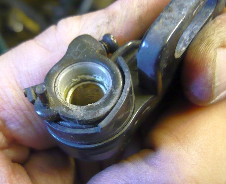

Ich hab an meinem Crosser Tektro RX5 Mini-V montiert, und komm mit der vorderen Bremse einfach nicht zu Rande, Funktion und Dosierung sind einwandfrei, aber das Teil kreischt, dass es einem durch alle Knochen fährt.
Ich sag jetzt mal ganz selbstbewußt, an mir kann es nicht liegen, ich fahr schon über 20 Jahre MTB und hab noch jeder Felgenbremse Manieren und Funktion beigebracht.
Nach all den Massnahmen die ich jetzt durchgeführt hab ( versch. Bremsbeläge, Einstellungen, Laufräder, Steuersatz, Fett/Kupferpaste, Cantisockel neu eingeklebt...), bin ich nun der Meinung es liegt an der Gabel (NoName Alu/Carbon). Bevor ich jetzt aber die Gabel tausche, würde ich lieber erstmal ne andere Bremse testen, vielleicht eine die etwas stabiler ist, sich nicht so aufschwingt. Kann mir da jemand eine entsprechende Mini-V empfehlen?
