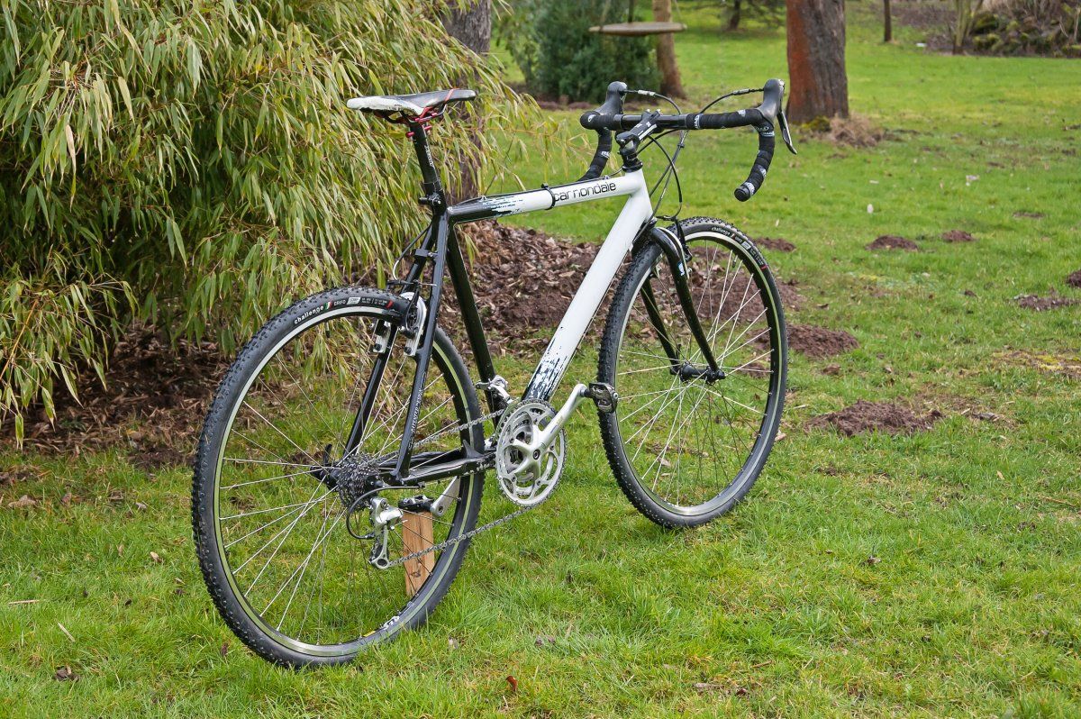

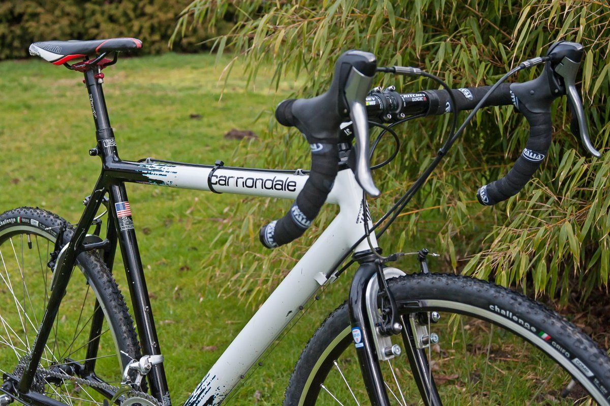

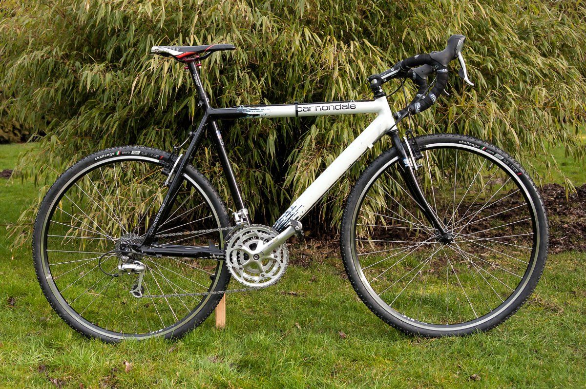

So sieht das Kleine aus, ok mittlerweile andere Reifen, Sattel und Stütze.
