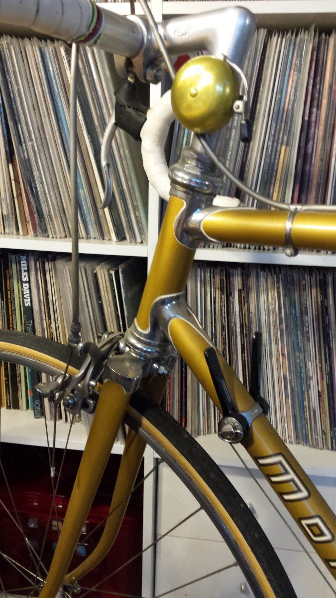

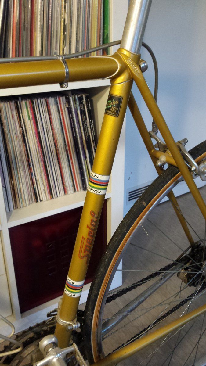

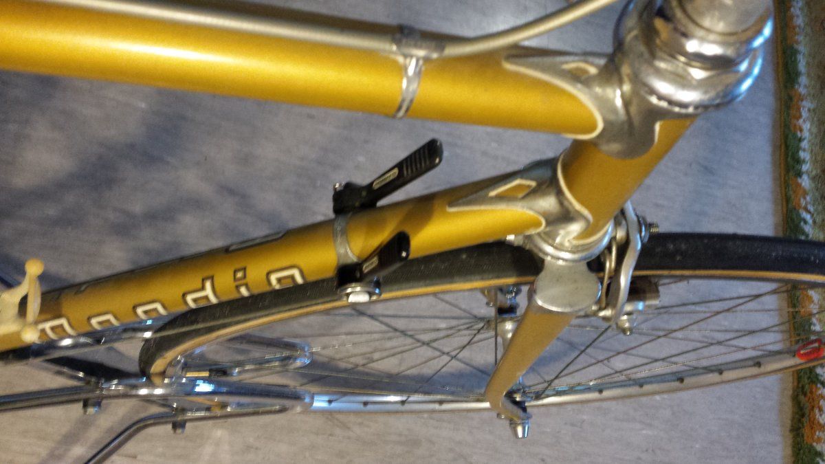

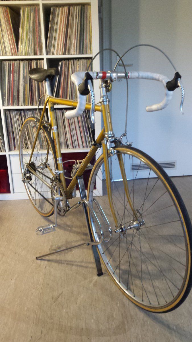

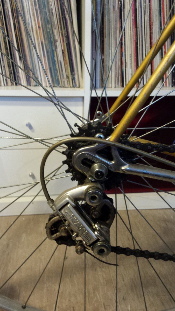

Hallo. Hier mein frühmorgentlicher Fang.Ein Mondia Special Mitte 70er mit 531 Reynolds.Nahezu kratzerfrei.Der gute Herr rief mich Sonntags um 8uhr an :eek:.Das Rad war gottseidank nur 4 km entfernt. Ist zwar ein kleiner Mix an Komponenten aber Dura Ace in "blackedition"passt schon super. So jetzt werde ich es erstmal liebevoll auseinander nehmen(der Sonntag ist gerettet)
. Über Anregungen beim Aufbau wäre ich dankbar
... erstmal die Miles Davis The Genius auflegen ... fuers Mondia ein Steuerkopfschild suchen, entspannen und vielleicht nach Putzen, neuer Fettfuellung fuer die Lager und neuem Tressorex fuer den Rennbuegel ggf. noch die Bremsen auf Dura Ace umbauen ... fertig ...

endkappe auf den schaltzug nicht vergessen.

Ja das Steuerkopfschild wird noch schwierig:oops:

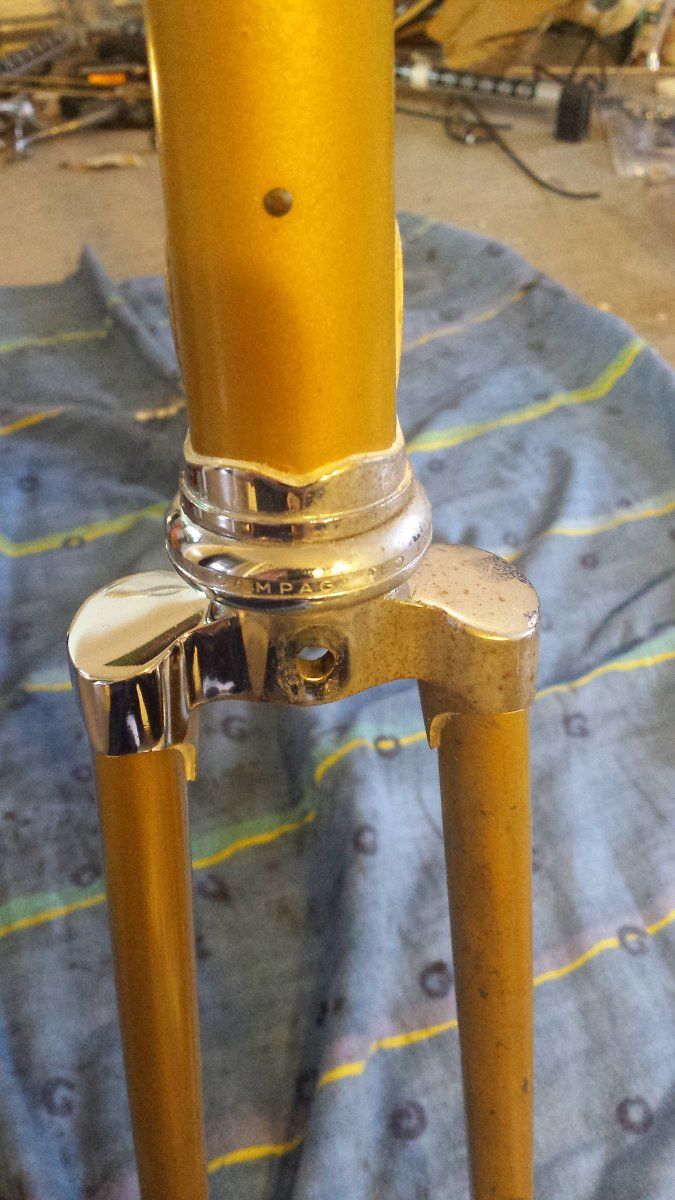

Natürlich benutze ich nur mittel die den Lack und Chrom nicht beschädigen.Es
Ja passt.Aber Klingel und Flaschenhalter kommen grundsätzlich ab

Entschuldige da fehlt ja der halbe Text. Meine Kinder drehen wieder durch es schneit. Projekt muss bis heute abend warten. Flugrost Pickel mit dem Fingernagel leicht abpiddeln und dann habe ich eine Chrompolitur.Für verwitterte Lacke benutze ich eine autolackpolitur ansonsten nur wd40
