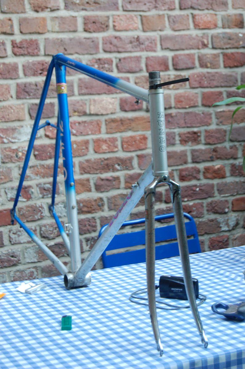

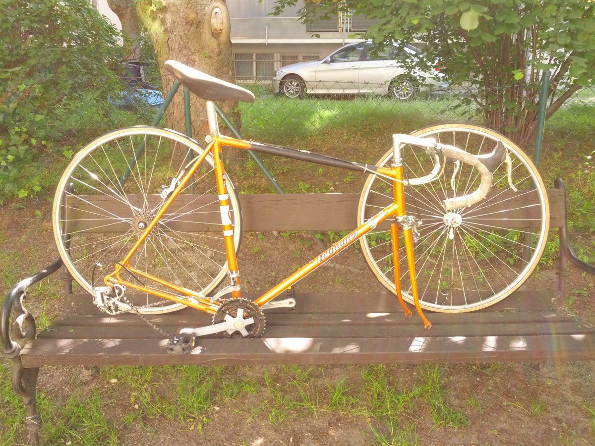

Ich hab das mit den Zughaltern bereits hinter mir, ist nicht so dramatisch wie man glaubt. Schau mal hierHabe mir heute eine schöne Baustelle für die nächsten Monate eingefangen. Ein Legnano Gran Premio (?) in erbarmungswürdigem Zustand.
War wohl ursprünglich mal mit Campagnolo (Nuovo) GS ausgestattet (Vorderradbremse, Sattelstütze, Schalthebel und Umwerfer sind noch dran) - und das werde ich wohl auch wieder anstreben. Das Oberrohr wurde partiell schwarz angesprüht - da werde ich versuchen den Originallack wieder hervorzuholen (hat da einer einen guten, originallackschonenden Tip für mich?) Am Oberrohr sehe ich die größte Herausforderung: 2 von 3 Bremszughüllenührungen sind defekt - da werde ich schauen müssen wie man das wieder hinkriegt.
(Sattelrohr sieht hier aufgrund einer perspektivischen Störung etwas krumm aus - ist es aber nicht)
Hier sieht man die Originalfarbe des Rahmens etwas besser:
Weitere Bilder im Album

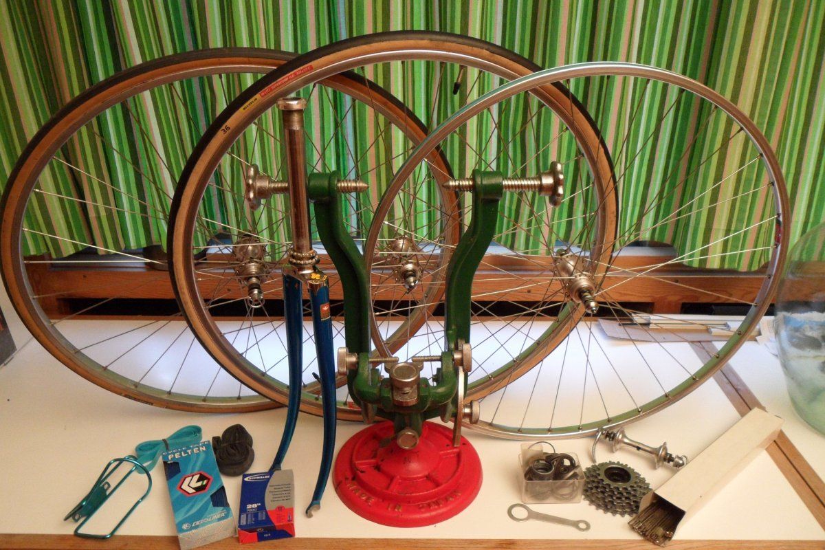

Der sieht aus, als ob man damit die Räder von Güterzügen auswuchtet...@Chiemgauer Der Zentrierständer schaut ganz nach Hozan aus...
http://www.hozan.co.jp/cycle_e/catalog/C330.html
