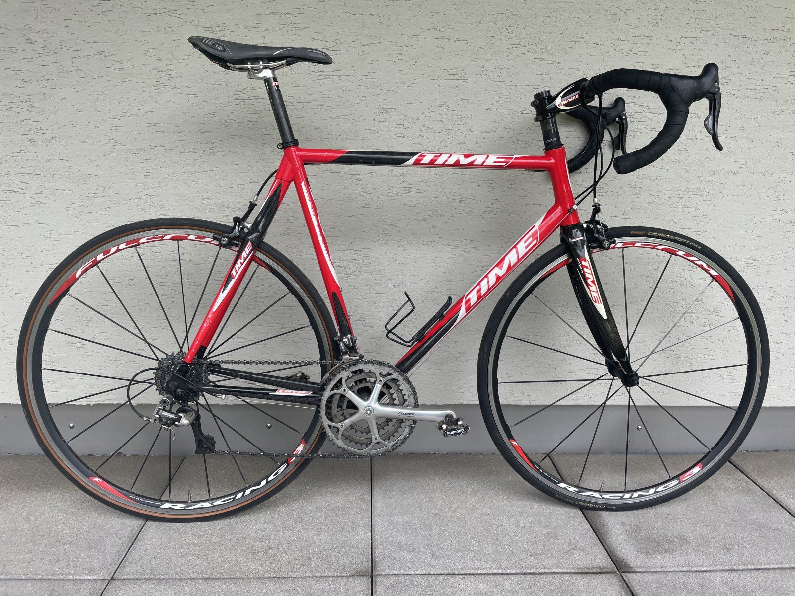

Heute erstanden: Time VX Special Pro Campa Record 3x10.
Der Spacerturm am Vorbau wird natürlich beseitigt 😉
Hat jemand zufällig Time Katologe aus der Zeit? Müsste aus irgendwo um 2000 rum sein.

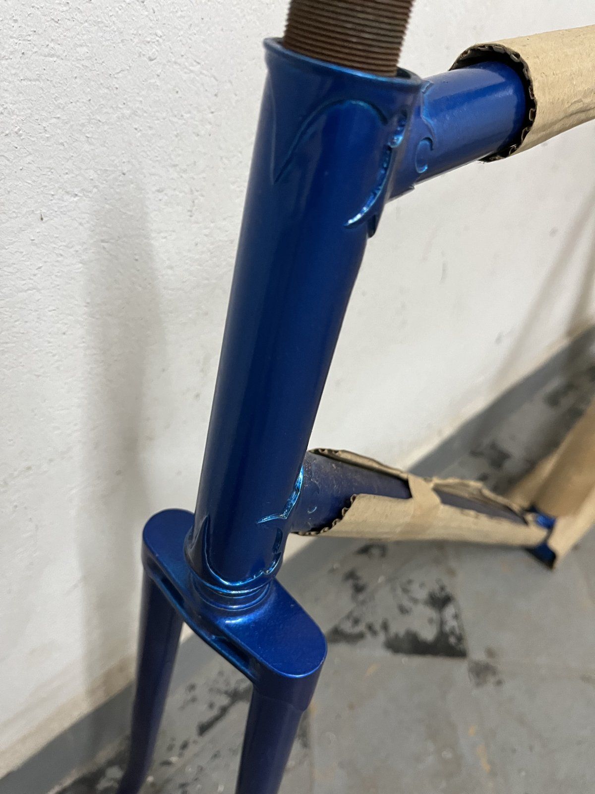

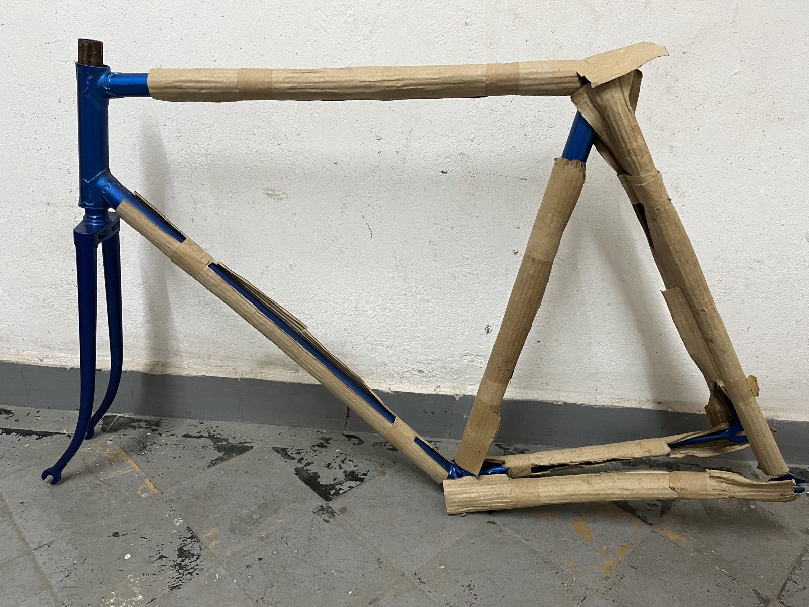

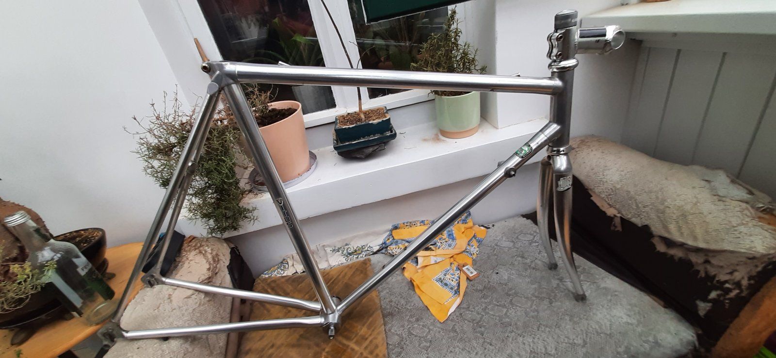

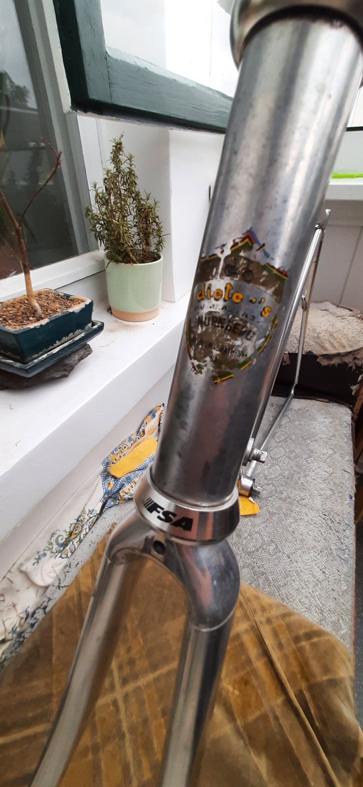

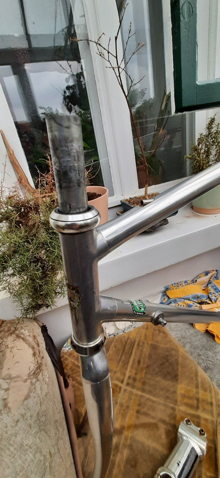

Mein Fang des Tages....glaube ich.

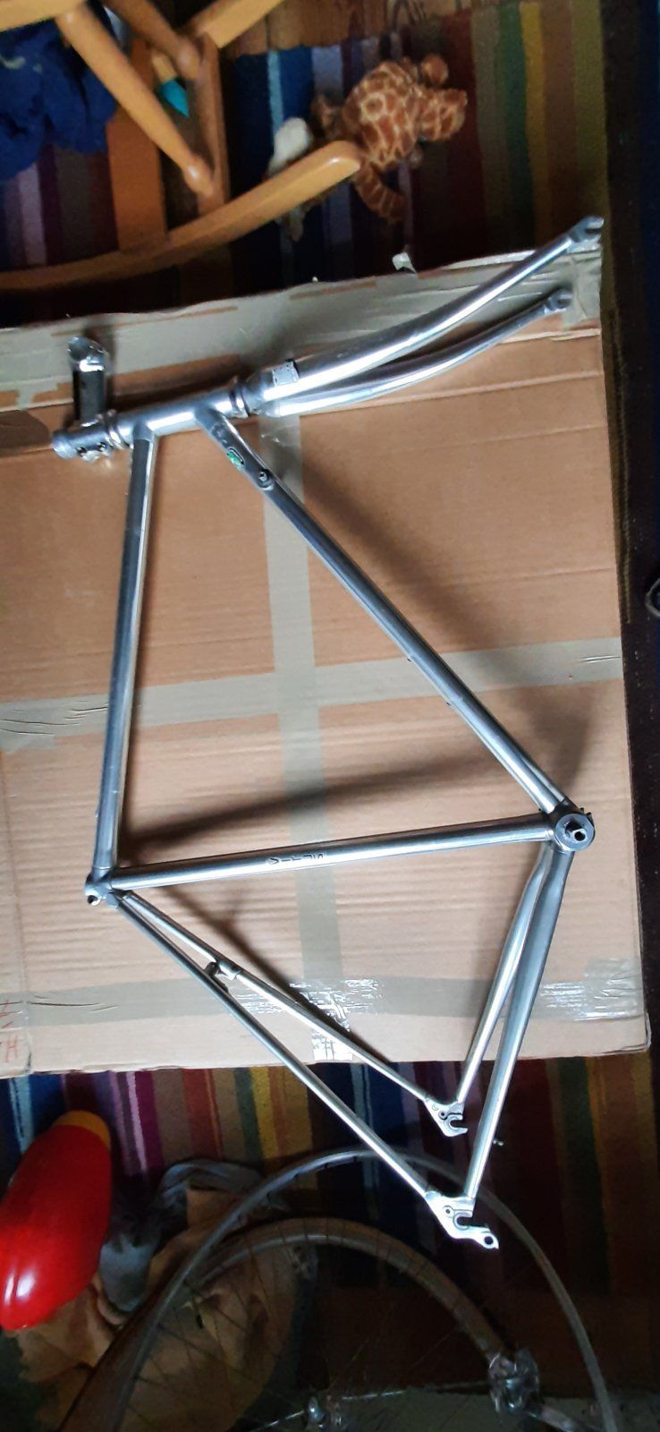

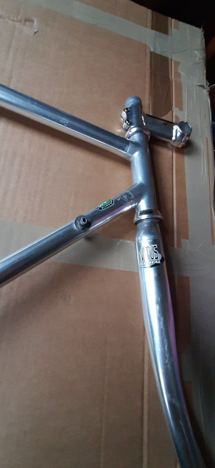

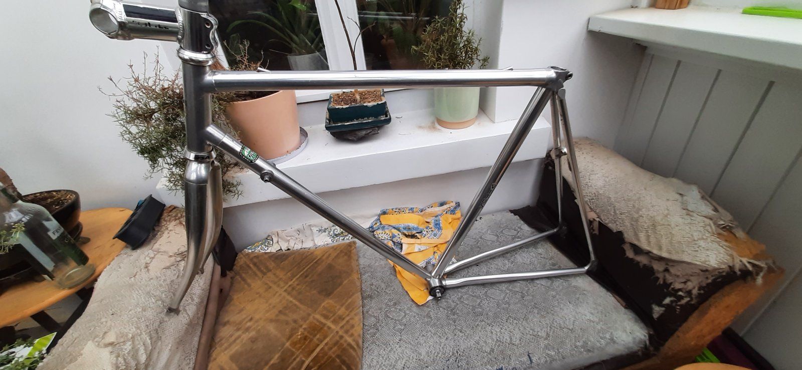

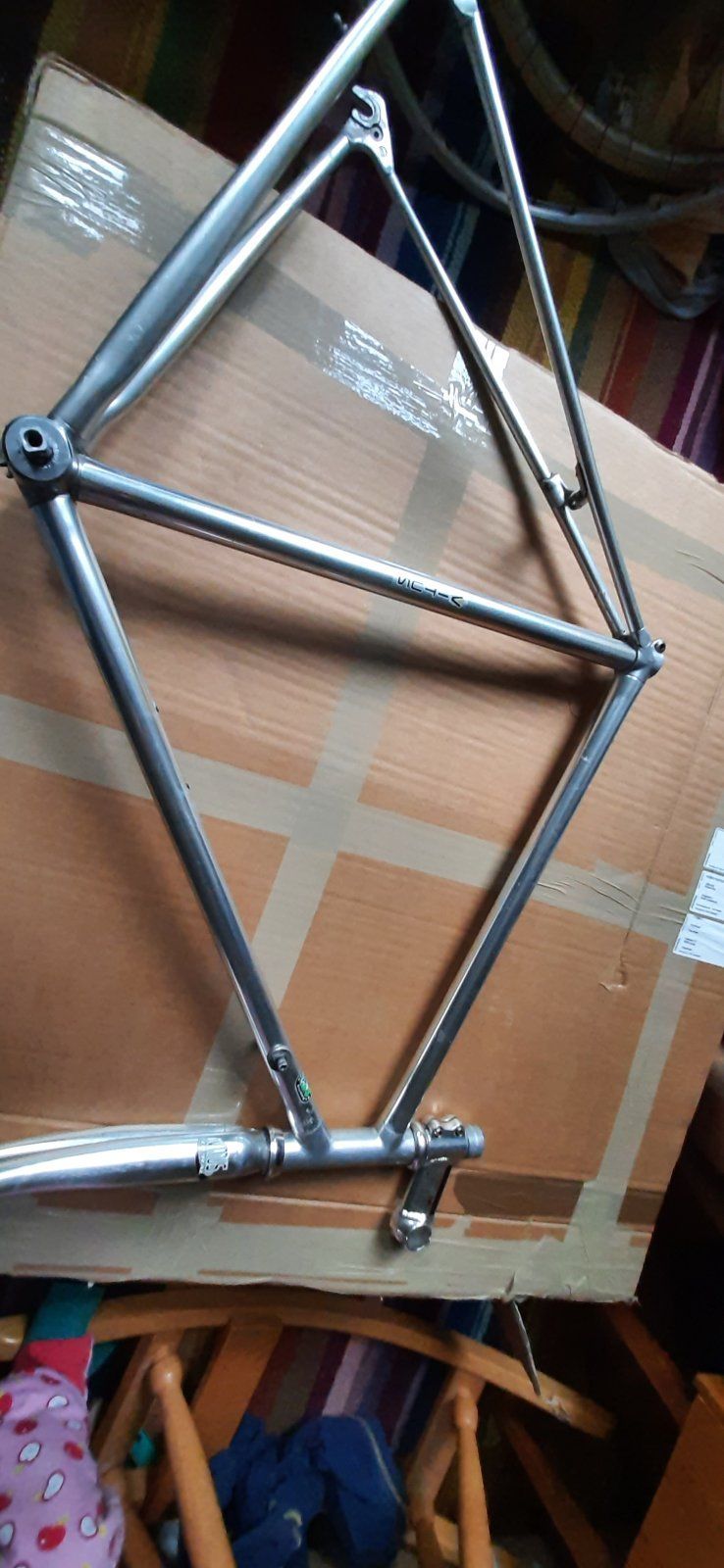

Ist das wirklich ein Vitus 979?
Der Gabelschaft hat aussen 25,4mm und innen 22,2.
Ich wusste nicht das die schon mit Ahead gearbeitet haben oder hat da nur jemand vergessen ein Gewinde zu schneiden?

Es gab von den 979er vier Generationen, bei 100/130mm Einbaubreite kann man schon davon ausgehen eine der letzten Rahmen aus den 90ern vor sich zu haben. Dann auch gern mit Ahead.
Ich glaub nicht dass es die letzte Generation ist. Die hatten meiner Meinung nach die integrierte Sattelklemmung.
Kann es sein dass die Ahead Konstruktion Marke Eigenbau ist?

Der Rahmen müsste wohl aus der ersten Generation sein, da klassische Sattelstützenklemmung, ich meine ab 81 sind die Madenschrauben gekommen.
Die Gabel ist jünger.
Die ersten Gabel hatten einen viel kleineren Aufkleber und nen kleinen Stempel an der Seite.

Das ist ein alter Rahmen 1. Generation, mit der alten Stützenklemmung) mit einer neuen Gabel (letzte Generation, gerade Übergänge am Gabelkopf).
Die richtige Gabel müsste schräge Übergänge am Gabelkopf haben und dort etwas filigraner sein.

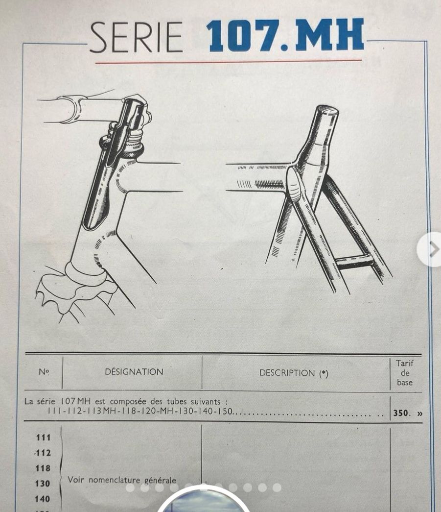

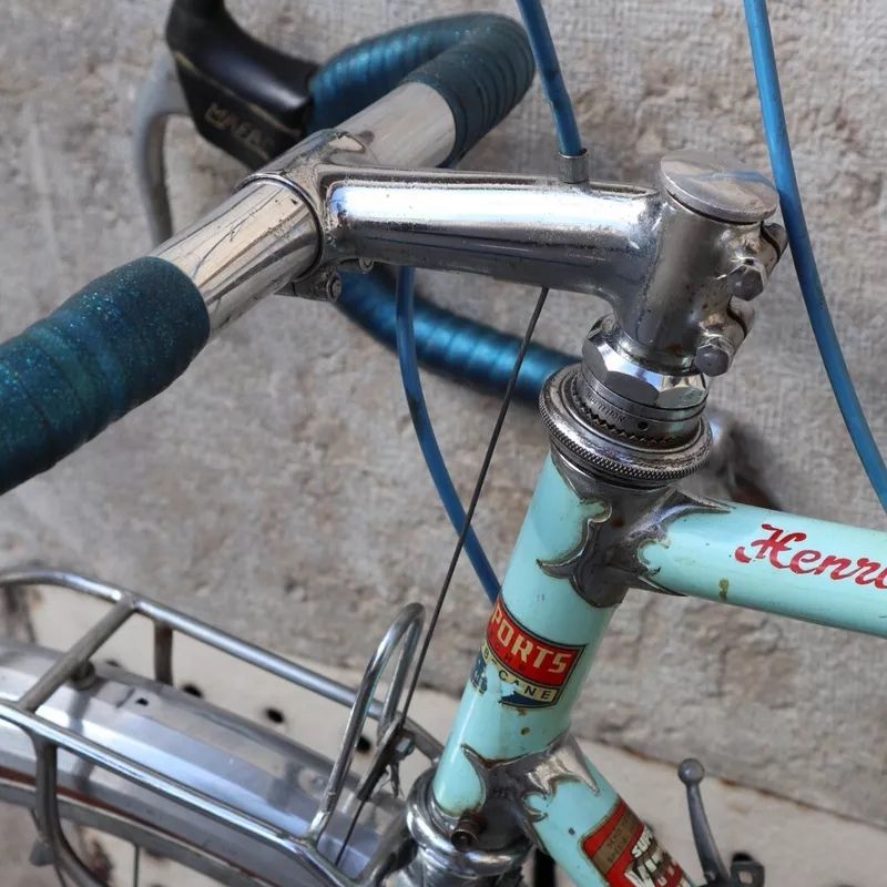

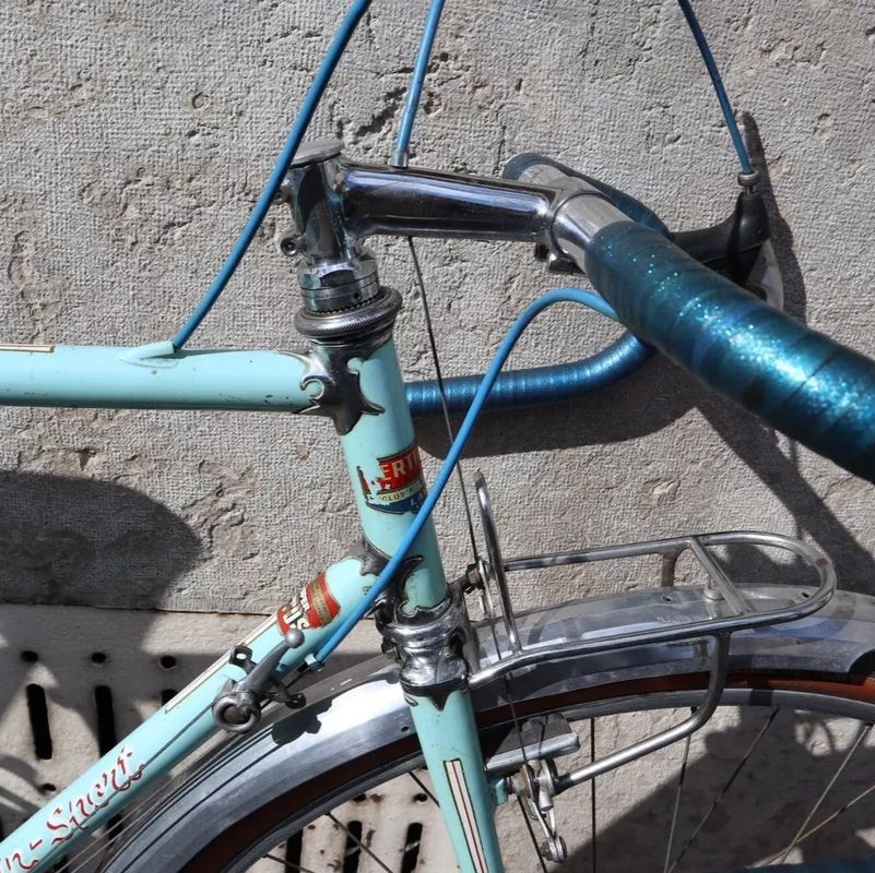

Die Franzosen / Vitus hatte in den 60ern schon A-Head Rohrsätze ;)

Geschraubt sind sie aber trotzdem. Nur der Gabelschaft ist etwas länger.

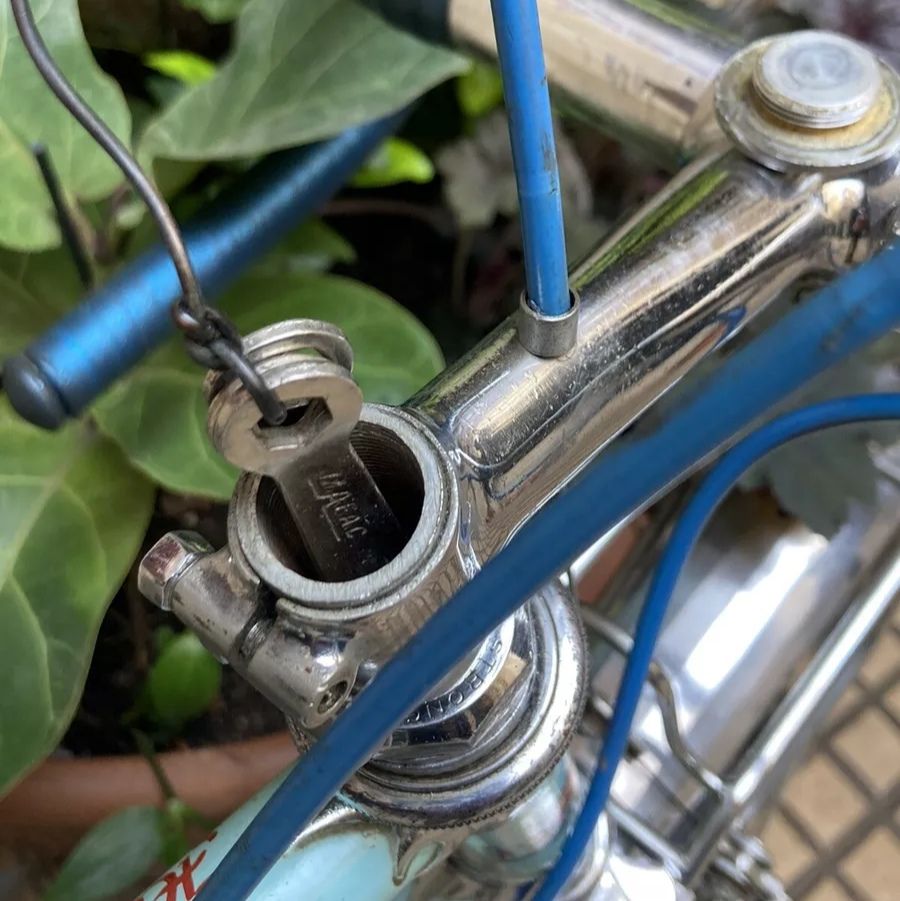

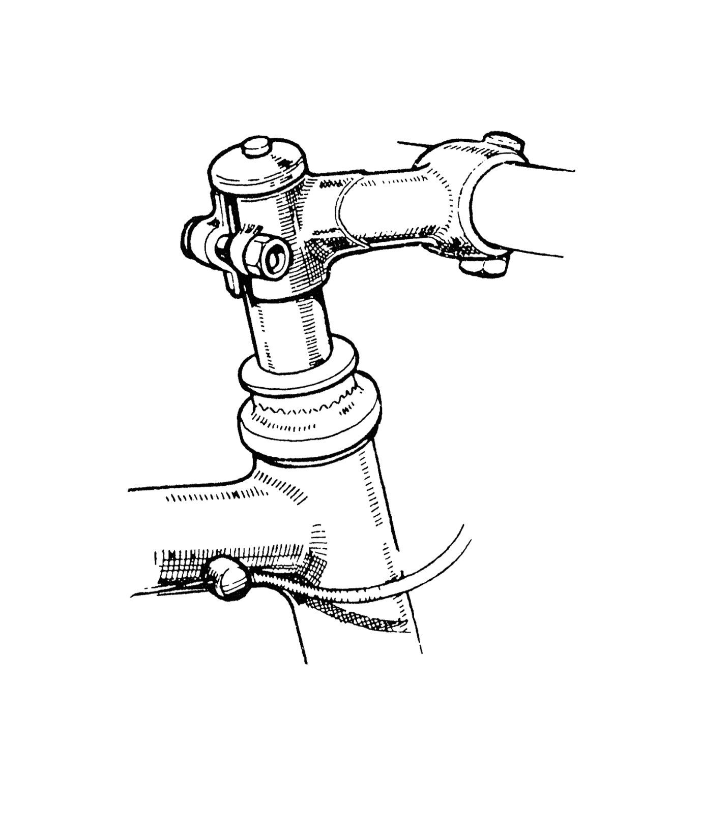

Ich habe hier z.B. einen Steuersatz, dessen Kopfmutter ein durchgängiges Gewinde hat, also nicht über dem Gabelrohr abschließt.
Der Vorbau wird dann auf das Gabelrohr geklemmt, aber ohne dass dadurch das Lagerspiel eingestellt wird.
Ein "Ahead Vorbau"und ein dafür gefertigte Schaftrohr ist es dennoch 😉
Erspart so den ungeliebten "Spacer Turm" 😅
