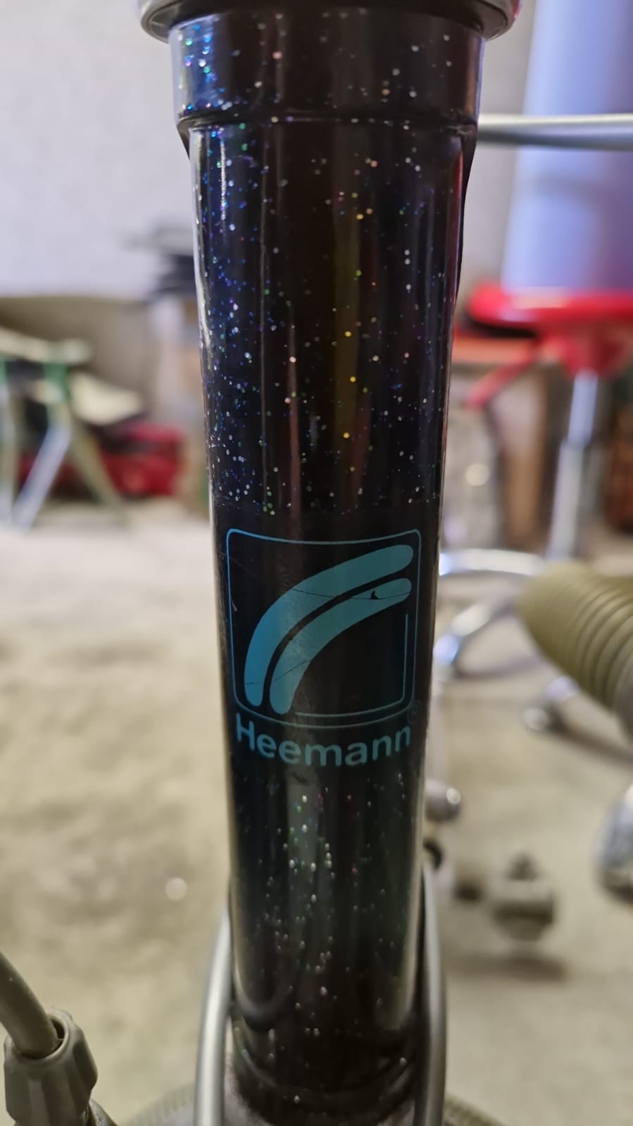

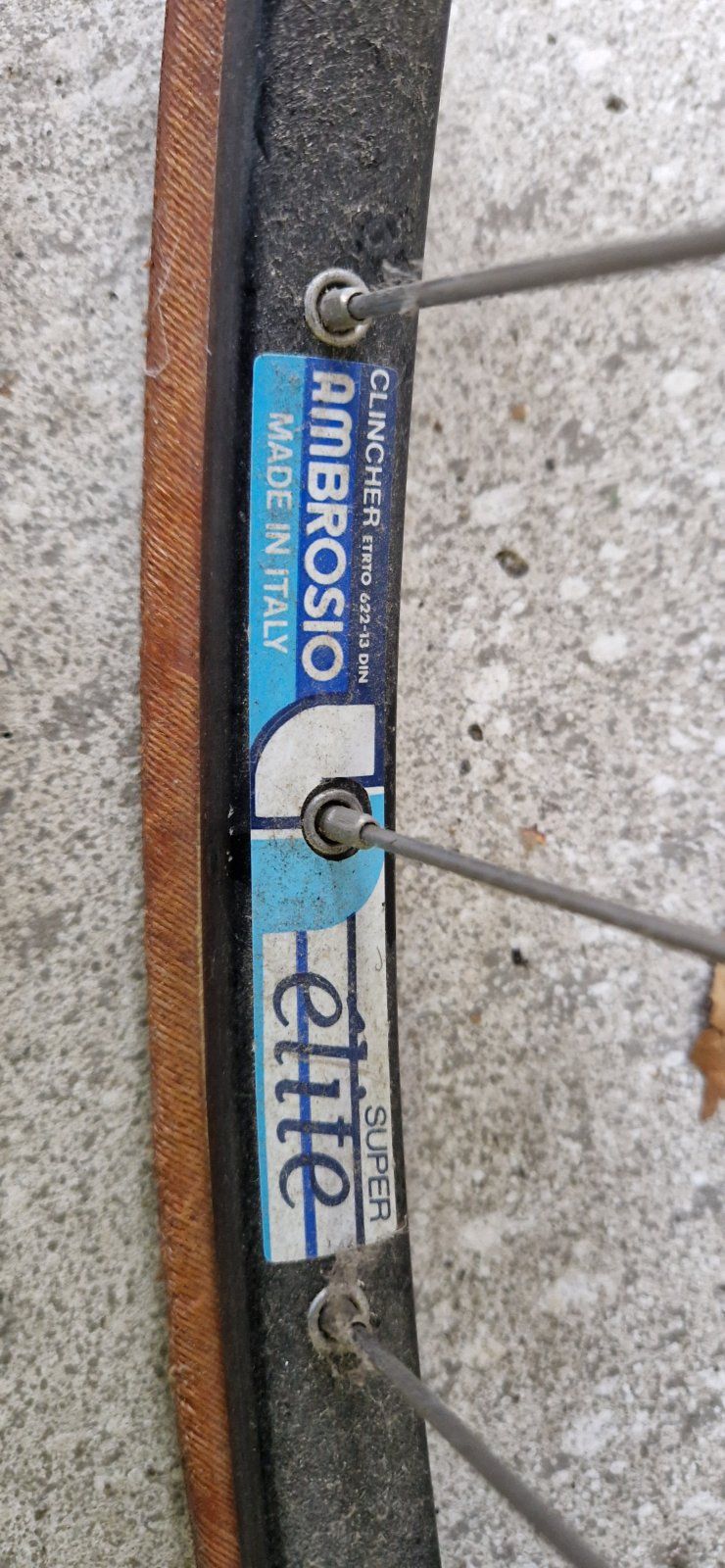

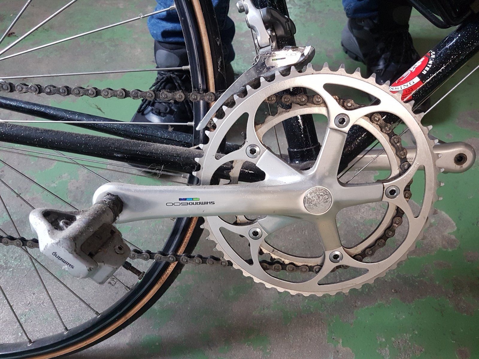

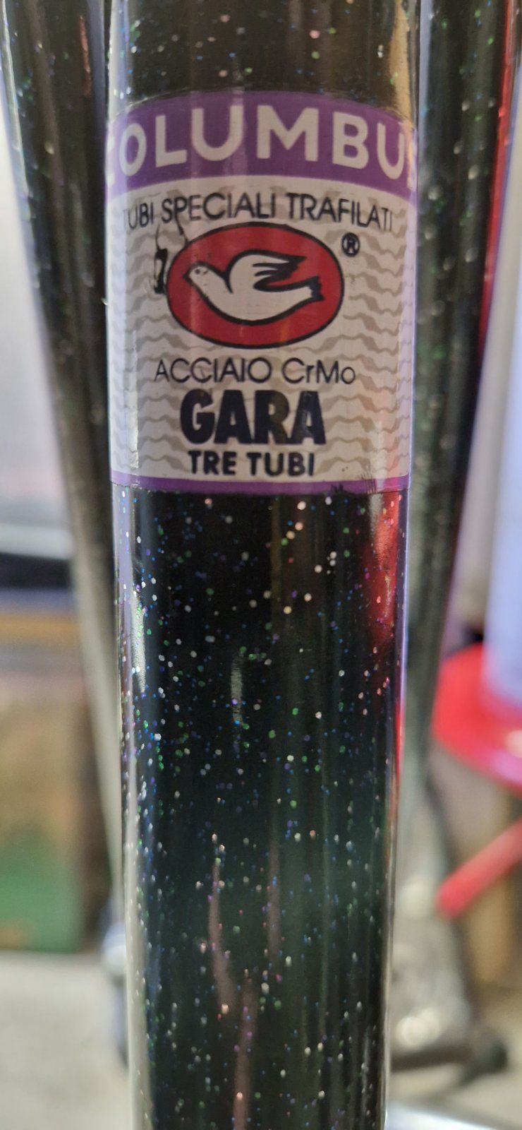

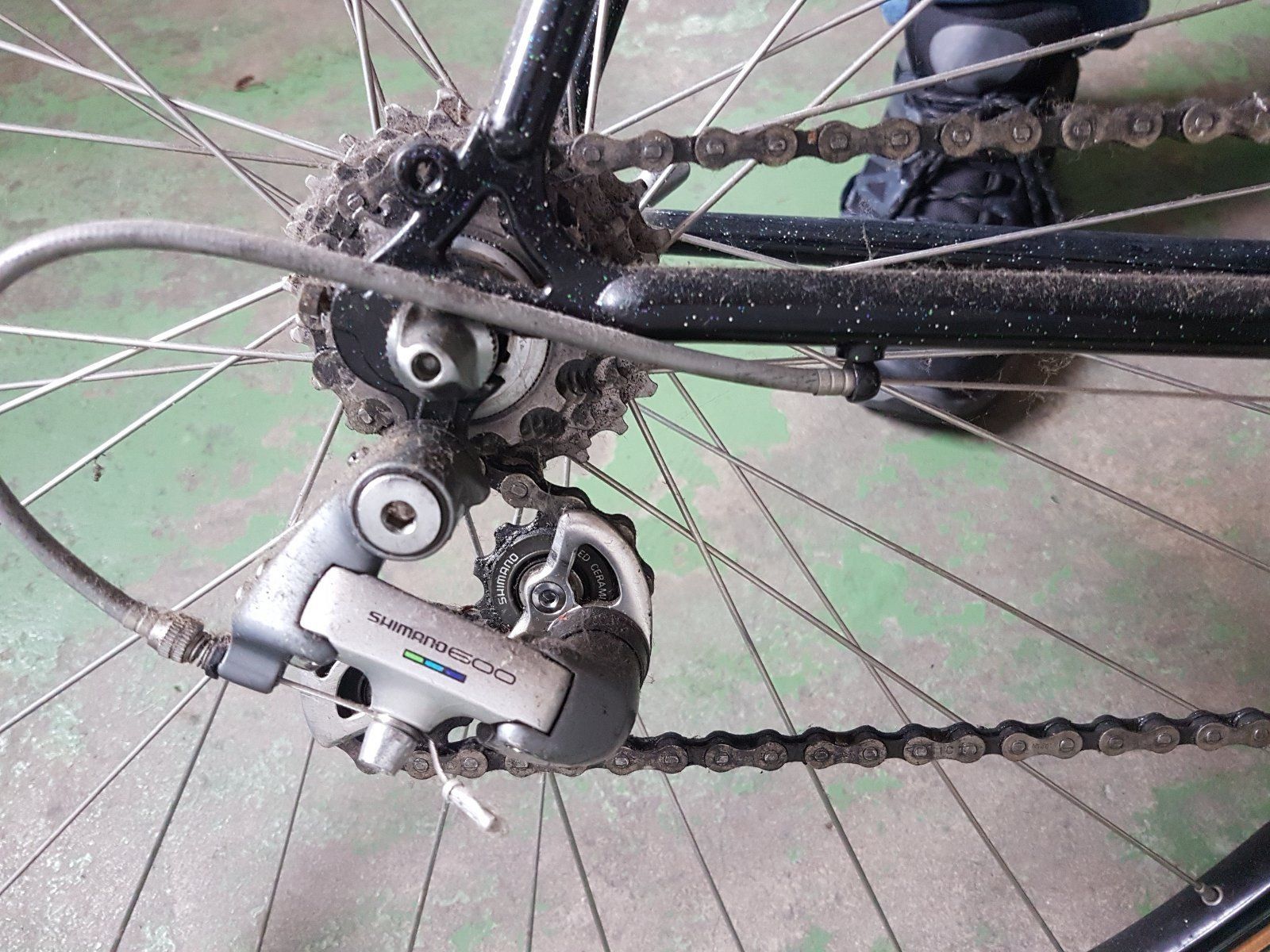

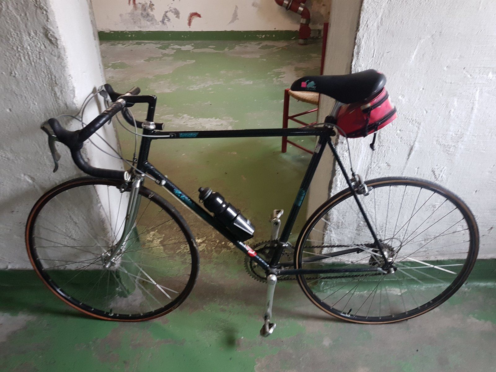

Mein Neuzugang. Hersteller Heemann. Weiß da jemand mehr zu??? Columbus Gara Rohrsatz, Komplette Shimano 600 tricolor Ultegra 8-fach Gruppe. Felgen Ambrosio super elite. Das Rennrad wurde nur wenige km bewegt und danach im Keller abgestellt. Stark eingestaubt. Farbe schwarz mit Metallflake. Typisch 90er ;-) Komponenten und Rahmen im fast neuwertigen Zustand. Binn über Infos dankbar. Qualität Rahmen? Qualität Felgen?
Gara ist ein Rohr vom unteren Ende des Columbus-Programms. Immerhin CrMo-Stahl, aber unkonifiziert.
Der Hersteller (wahrscheinlich Eigenmarke eines Händlers) hat da wohl auf die Zugkraft der prominenten Teilegruppe gesetzt und einen Preisknaller draus gebaut.
Das ist eine gute Basis für ein Sorglosrad. Kein Superleichtgewicht, aber robust und stabil.
@Bonanzero erst einmal danke für die Info. In erster Linie habe ich das Rennrad wegen der Shimano 600 tricolor Ultegra Gruppe gekauft. Das scheint ja schon mal zu passen. Die ist ja im top Zustand.
Was ist mit den Felgen? Taugen die was?
Bis jetzt habe ich sehr gerne Mavic Felgen vom Typ MA40 verbaut und gefahren. Die Ambrosio sehen der MA40 Felge sehr ähnlich aus. Die Gruppe sollte doch >1992 sein. Da gab es doch schon bessere Felgen, oder?
Ich würde die Gruppe gerne an einen hochwertigeren Rahmen verbauen. Denke die Gruppe ist es Wert.
Auf jeden Fall verdient die Gruppe einen "besseren" Rahmen. die 600 ist damals auch an sehr hochwertige Rahmen gebaut worden, bspw. Reynolds 653 oder Columbus SL oder Tange 1.
1992 kommt hin, damals kam 8-fach STI in dieser Gruppe auf den Markt. Die Felgen passen auch zeitmäßig. Nicht wirklich leicht, aber robust. Mavic MA40 oder Campa Omega wären allerdinx passender und leichter. Also wenn du schon an einen besseren Rahmen denxt, dann solltest du vor besseren Felgen nicht Halt machen.

@Bonanzero Danke das du Licht ins dunkle gebracht hast. Das hilft mir einen großen Schritt weiter.
Ich habe angefangen das Rennrad zu zerlegen. Einzelne Komponenten habe ich bereits gereinigt. Unter der Staubschicht sieht alles absolut neuwertig aus. Viele km kann der Vorbesitzer damit nicht zurückgelegt haben. Ich schaue parallel nach einem passenden Rahmen in RH56 / RH57. Einbaubreite sollte 100/130 mm sein. Bin da auf keinen Hersteller fixiert. Sollte von der Qualität zur 600er Ultegra Gruppe passen. Eventuell hat ja jemand aus dem Forum was passendes von dem er sich trennen möchte?

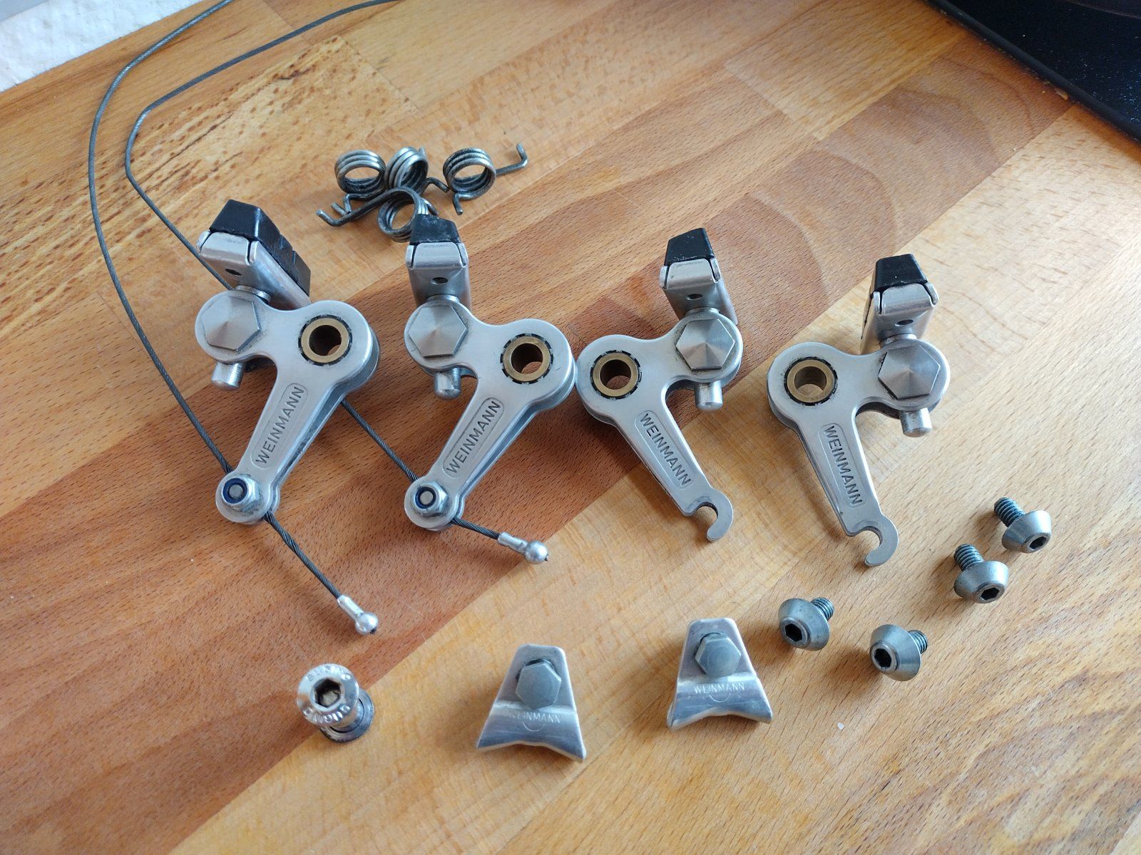

Super Criterium (TitanBuUulzen und Aluminium Kontermutter fuer Innensechskantmadenschrub')
die vierte,
datt zweite Mal nun gebraucht, erstes Mal fuer Innensechskanthuelsenmuttern, aslo die kurze Version.
Muttern fuer die Bremsschuhe scheinen nicht aus Aluminium zu sinn... :' ( 😂
Waren locker 6 Monate bis zu einem Jahr online in Fronkreich uff Le Bay!
Zwischenzeitig ausgelaufen aber zunaechst gar nicht mehr aufrufbar, da der Verkaeufer im Urlaub war.
Wollten wohl zu mir!
Dann gestern Abend ebenso bei defietsnmaker schnell wieder zugegriffen. 🔮 (zum zweiten Mal - erstes Mal am Cicli Monti aus Baggio, MiIano by Giovanni "Vanni" Losa)[gab damals mehrere konnte aber nur eins dem Warenkorb hinzufuegen... dann waren sie weg 😭 ]
Die schoensten Campagnolo #676 & #677
