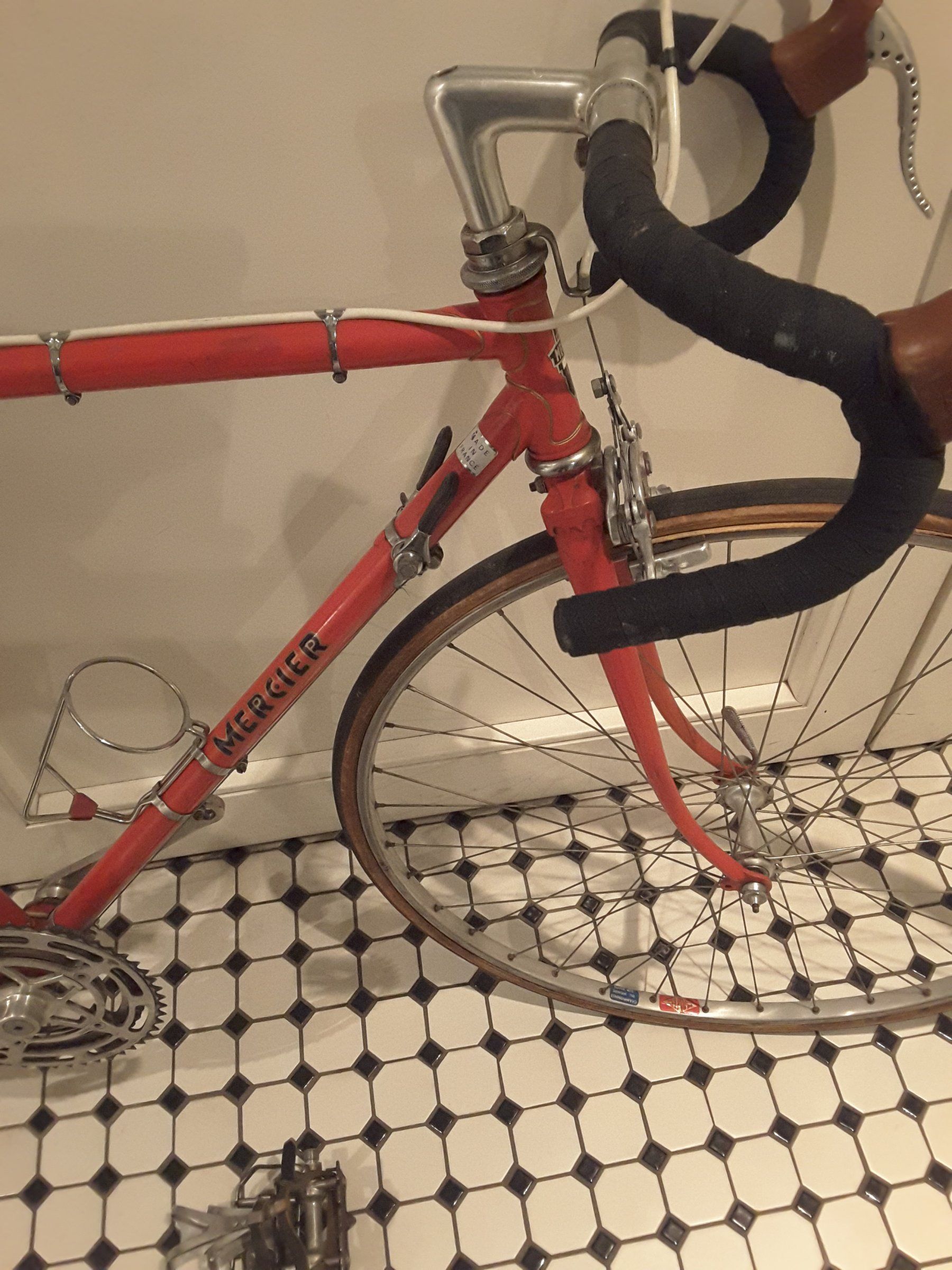

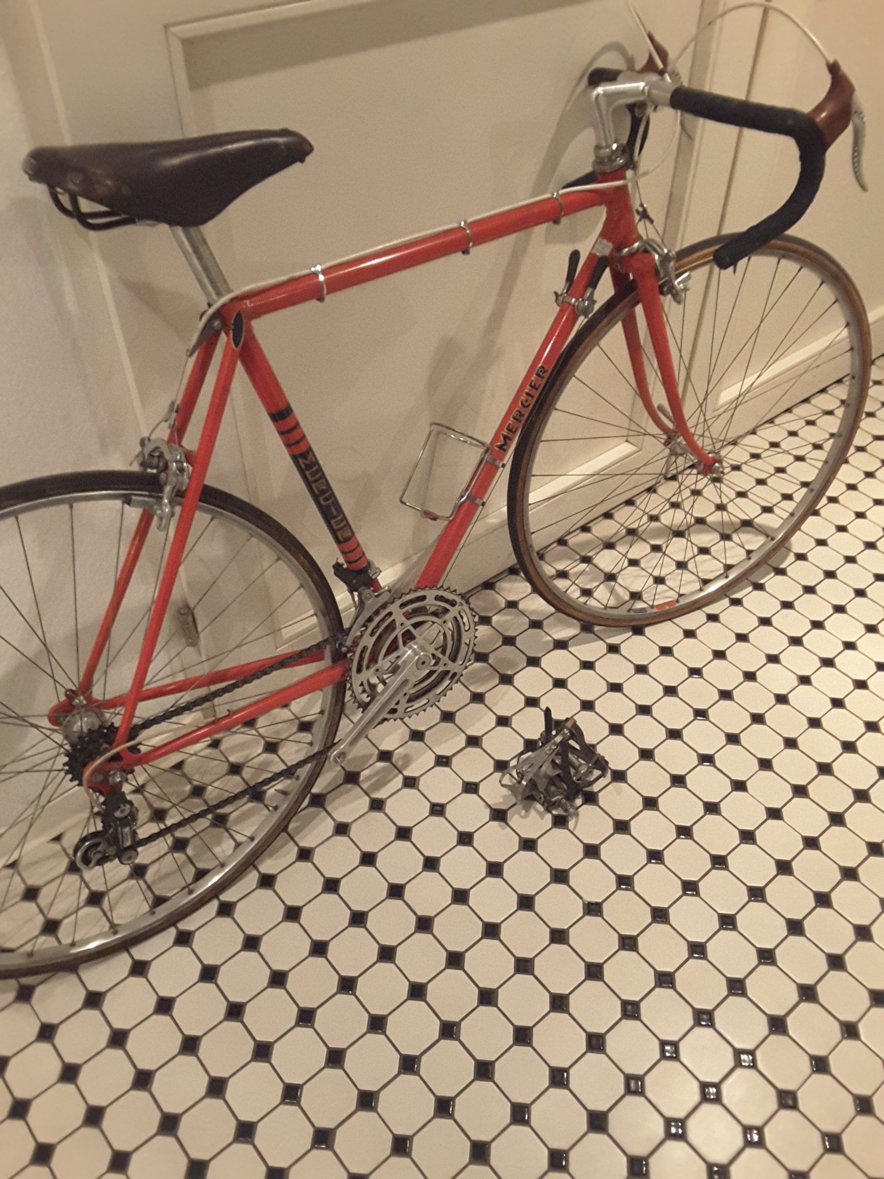

Meiner Teilnahme bei der Tretro in diesem und letztem Jahr Jahr, bei der ich das Rad von Rolf Wolfshohl live bestaunen konnte hat mich dermaßen angefixt, dass ich mich auf die Suche nach so einem Mercier machte.
Hier der Link zu dem Rad: http://www.oldvelos.com/rowona-handmade-in-germany/
Die Sache war dann letztendlich doch nicht so leicht, weil irgend etwas an den Rahmen, die ich gefunden hatte, dann doch nicht stimmte. Entweder waren es nicht die richtigen Strebenspiegel, die falsche Gabelkrone, verchromte Gabel /Hinterbau oder der Schaltzuganschlag was nicht gestimmt hat oder einfach die komplett falsche Rahmengröße.
Bis ich dann in den KA dieses Mercier entdeckte. An Rahmen und Gabel stimmte einfach alles. Selbst die Rahmengröße ist wohl die selbe wie die von RW. Dann noch die passende Kurbel, Steuersatz und ein schöner Ideale Ledersessel. Heute kam es an :D.

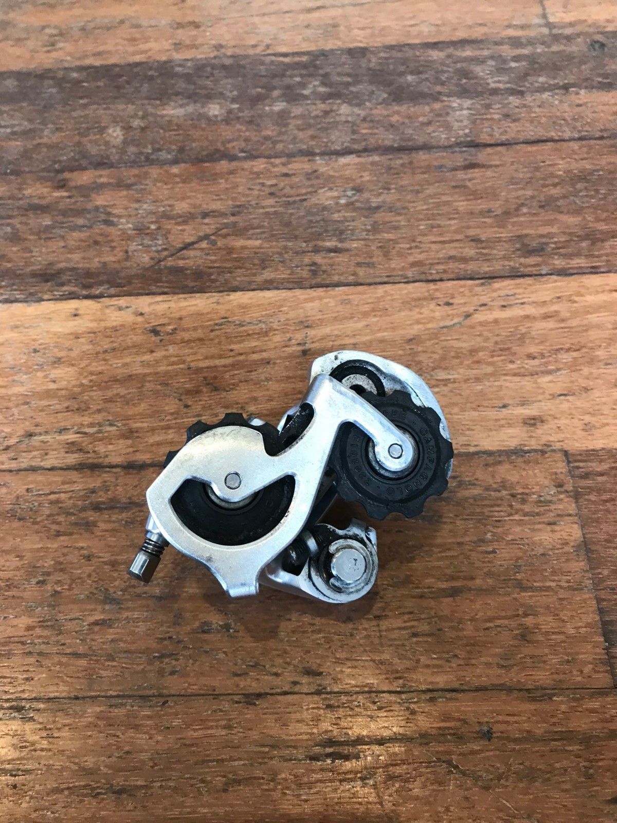

Ich glaube jedoch nicht, dass Wolfshohl mit diesem Schaltwerk, das aktuell an seinem Rad verbaut ist 1965 die Vuelta gewonnen hat. Ich tendiere also dazu die verbaute Simplex Schalterei dran zu lassen. Kann mir jemand sagen, ob man an den Simplex Teilen das Baujahr bestimmen kann?

Ich werde das Rad wahrscheinlich in der richtigen Farbe neu lackieren.
Aber jetzt die Bilder:
Anhang anzeigen 627842 Anhang anzeigen 627843 Anhang anzeigen 627844

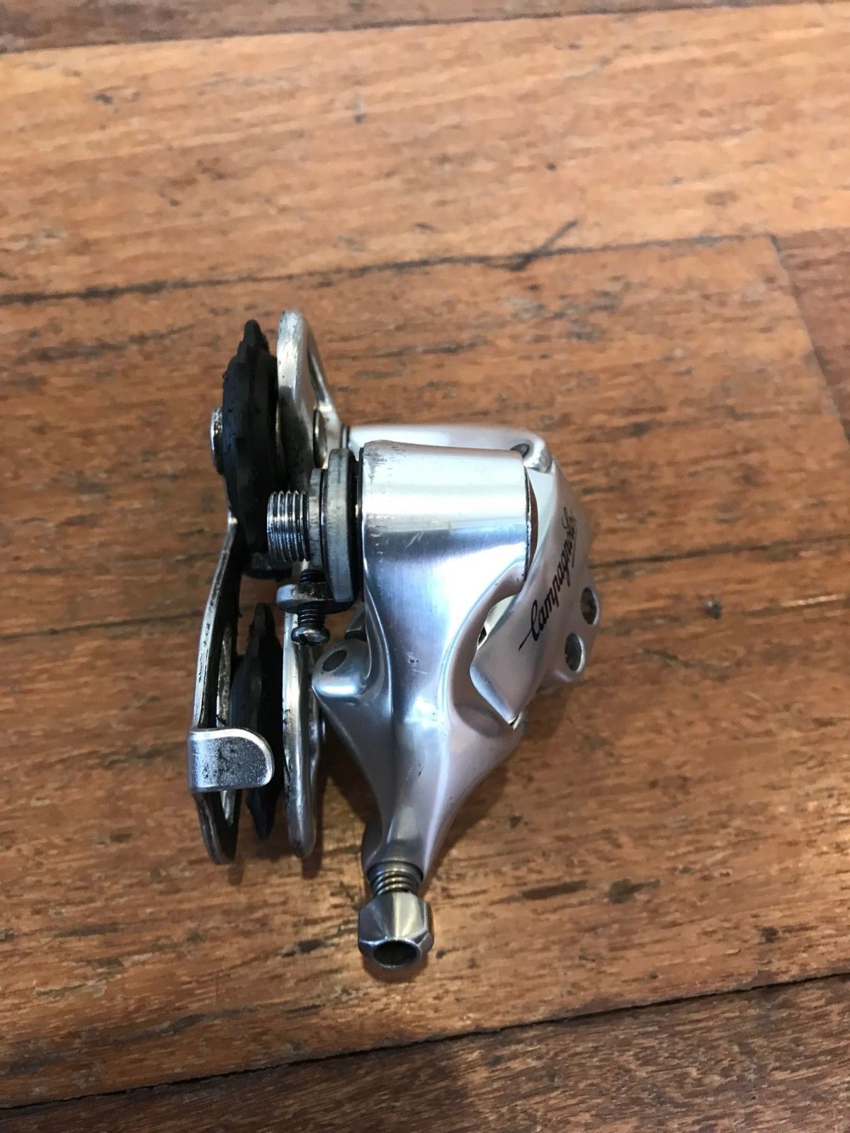

Schnöder werfer für Z1, aber NOS :)

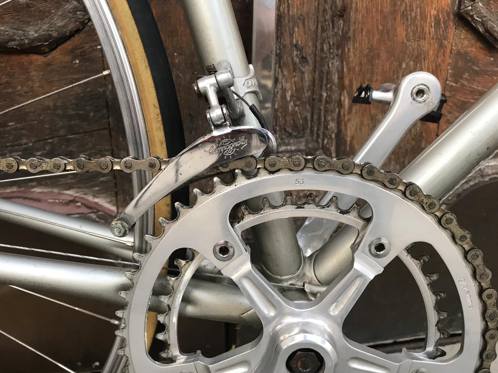

War das nicht so, dass die nicht normalen Längen, also alle außer 170, mit Datecode waren, auch vor der allgemeinen Einführung des Datecodes?
Genau andersrum. 170mm ohne datecode ist (einigermaßen) sicher von vor (wann wurde der datecode eingeführt?) 1973(?). Danach immer mit Datecode. Aber... Es gibt sehr viele nicht-170mm-Kurbeln ohne datecode weshalb die Vermutung an der stelle ist dass die auch später noch ohne diesen produziert wurden.

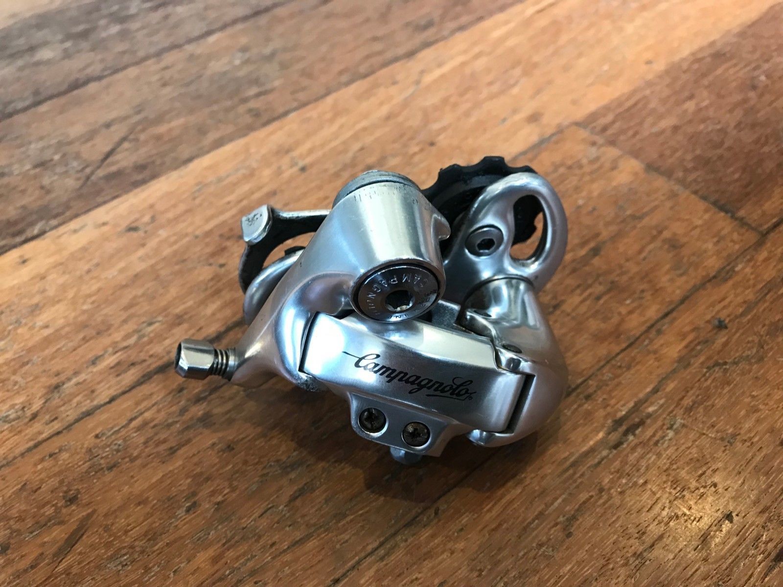

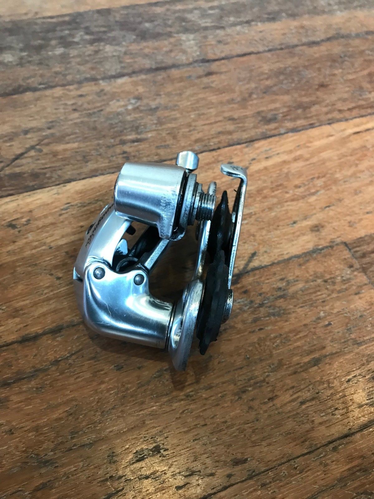

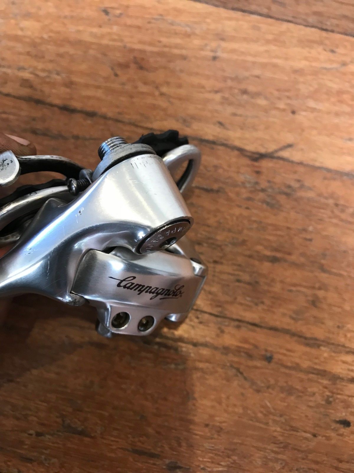

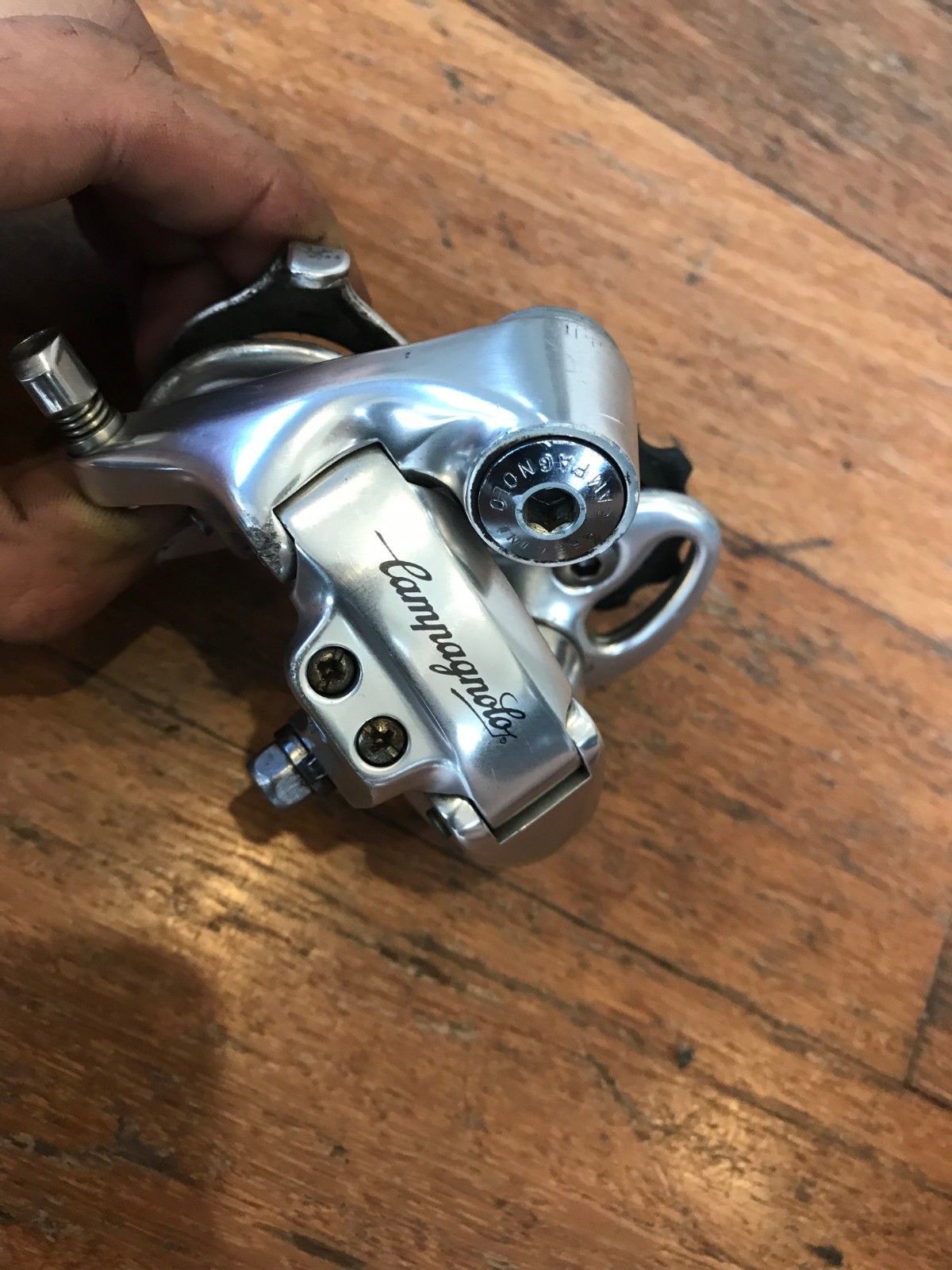

Record. Chorus hatte eine gerade Frontplatte.
Es kann aber durchaus sein, dass es das Schaltwerk auch mal als Chorus gab, aber dann schon mit aufgedrucktem Gruppenname.

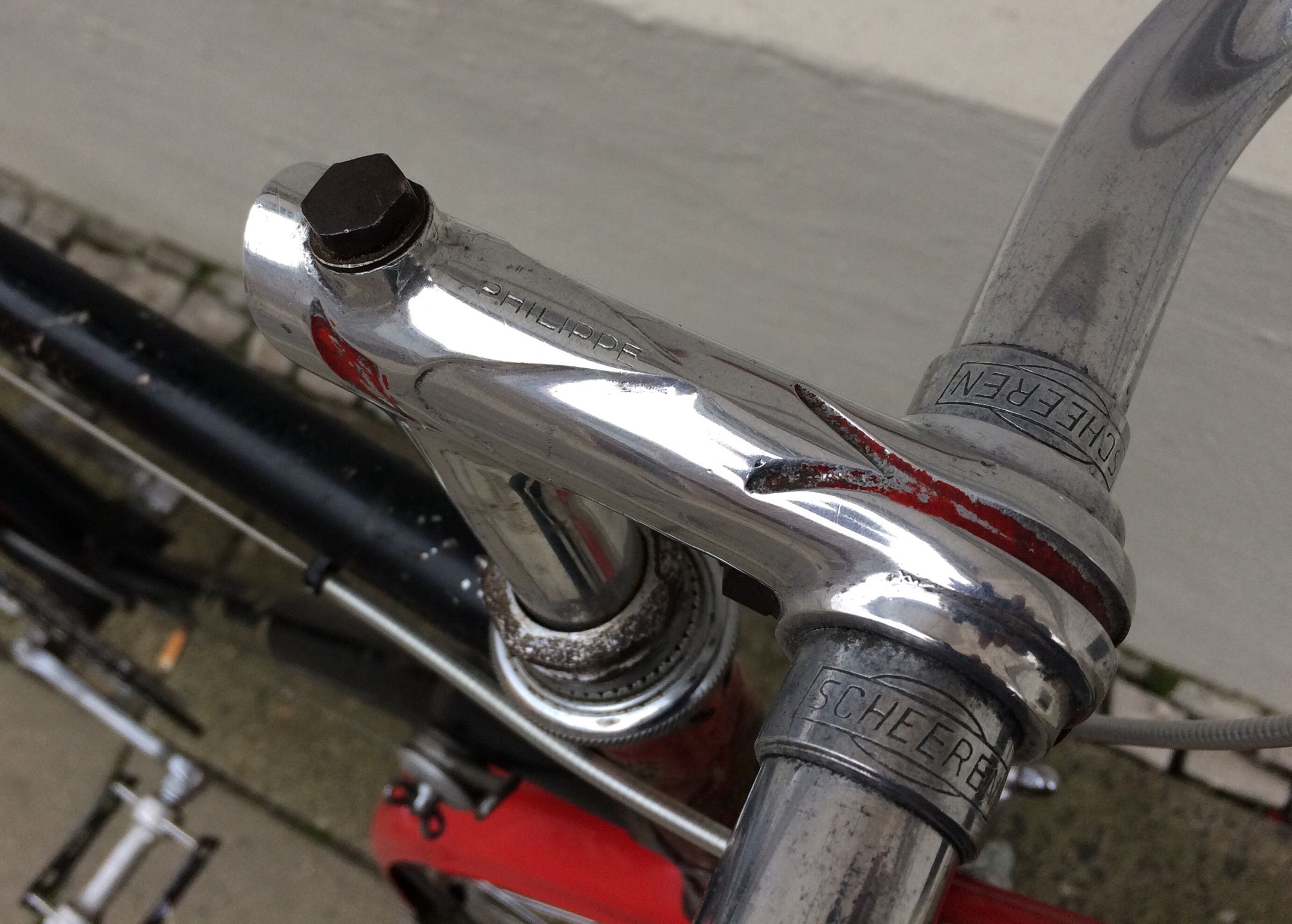

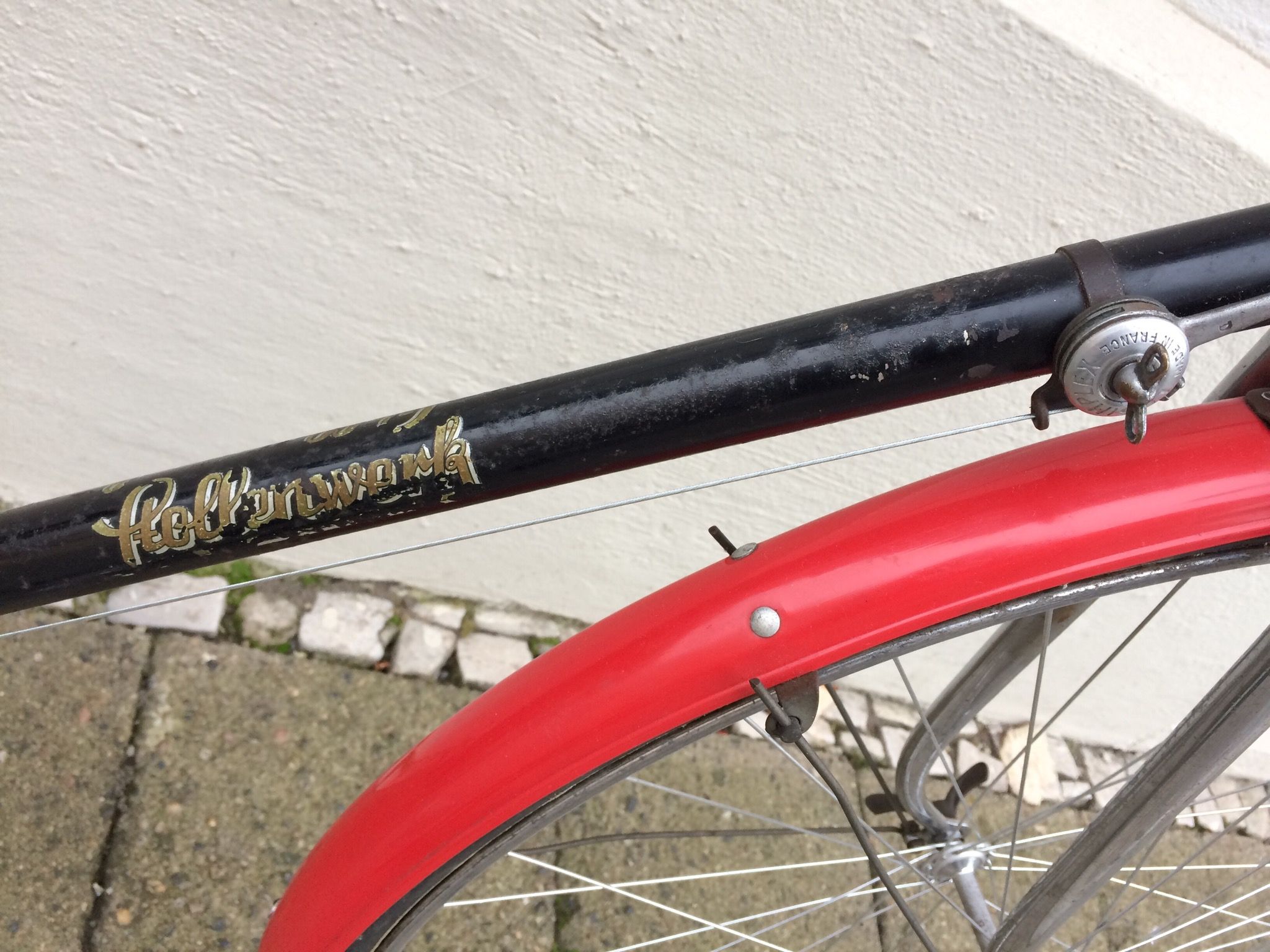

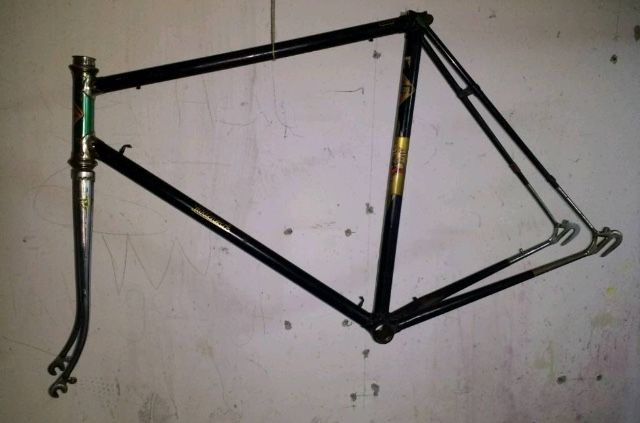

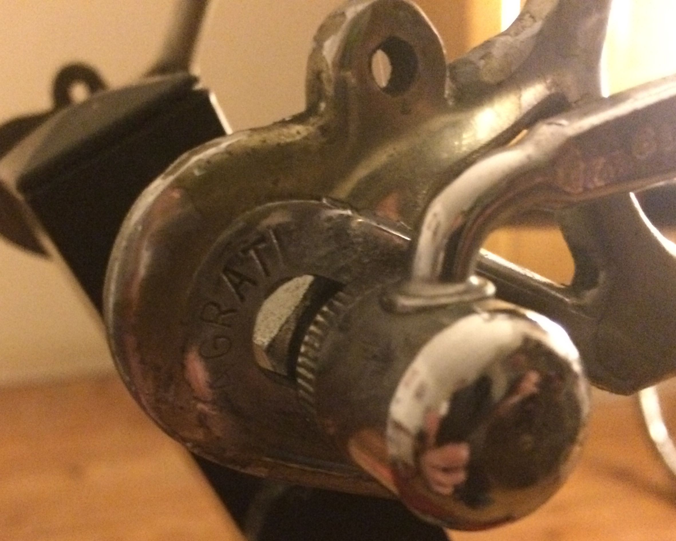

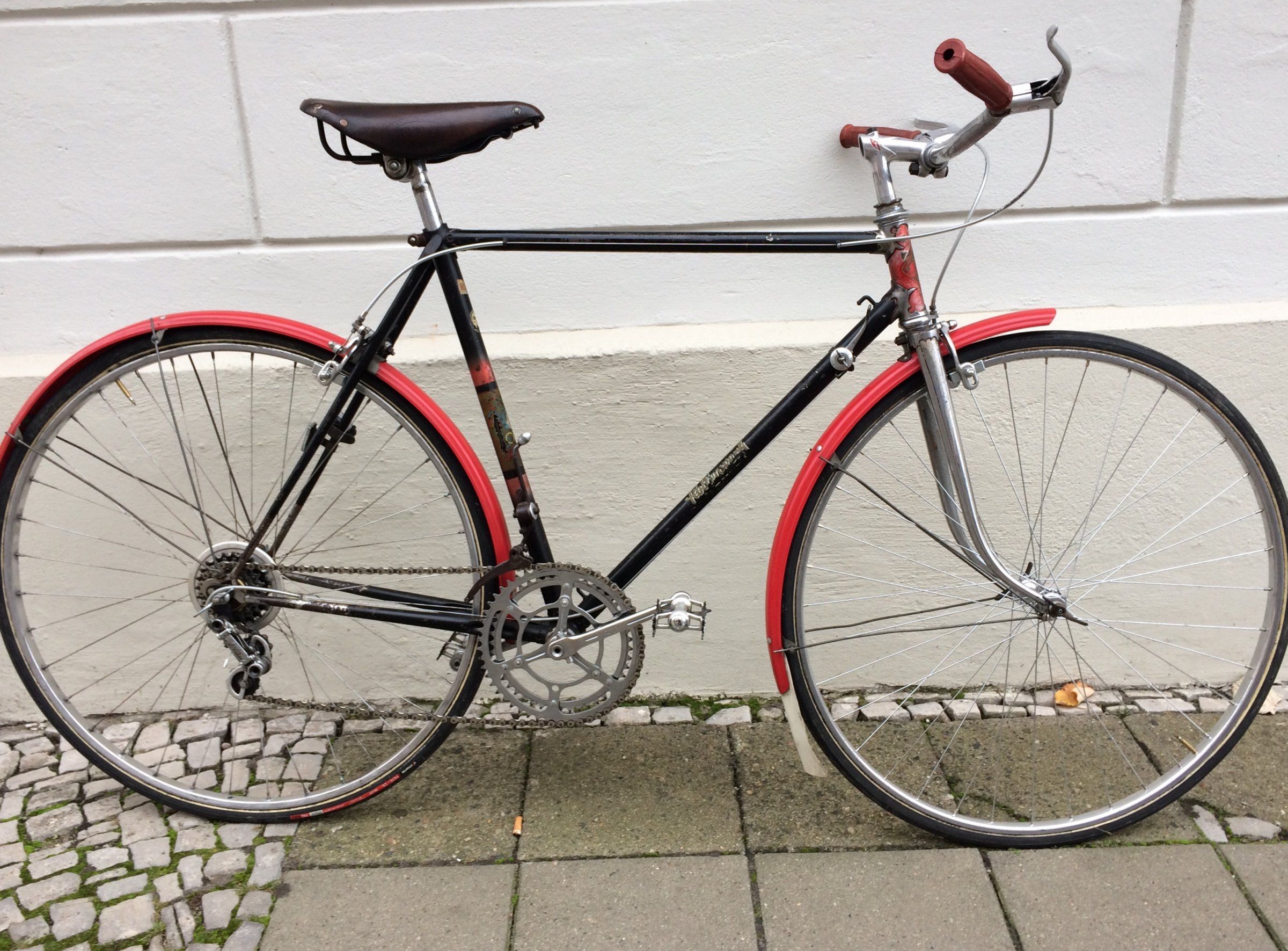

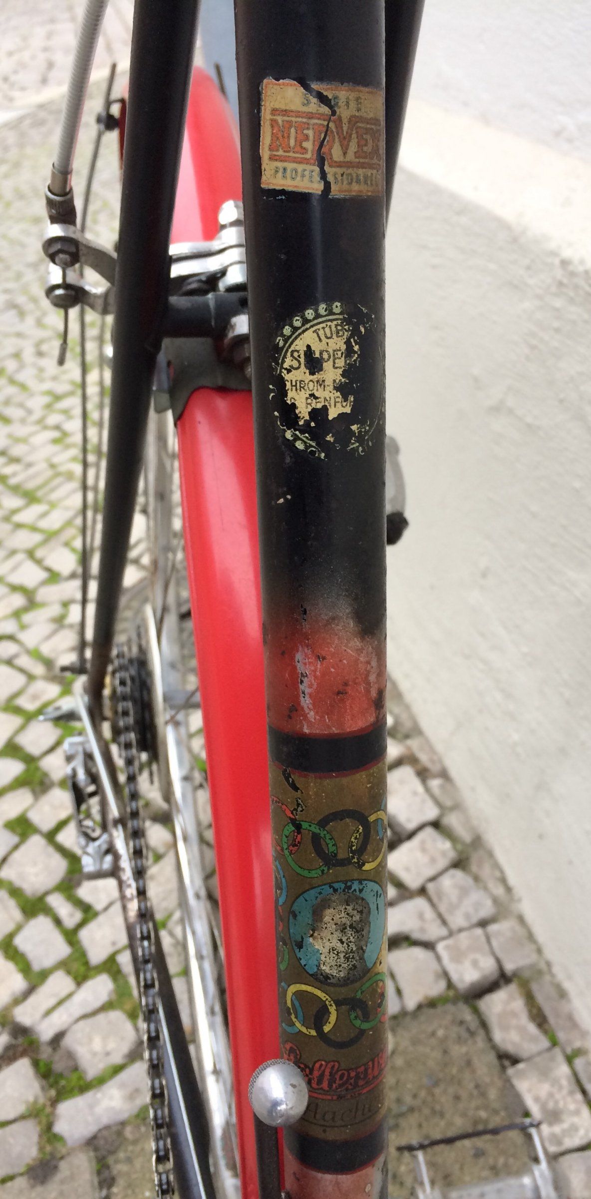

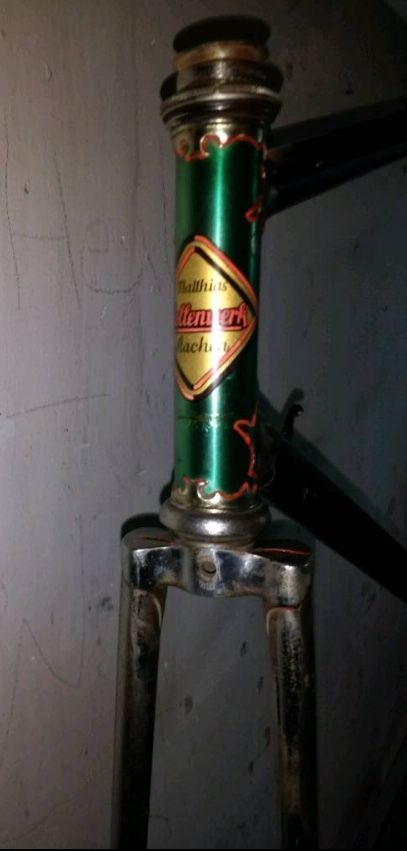

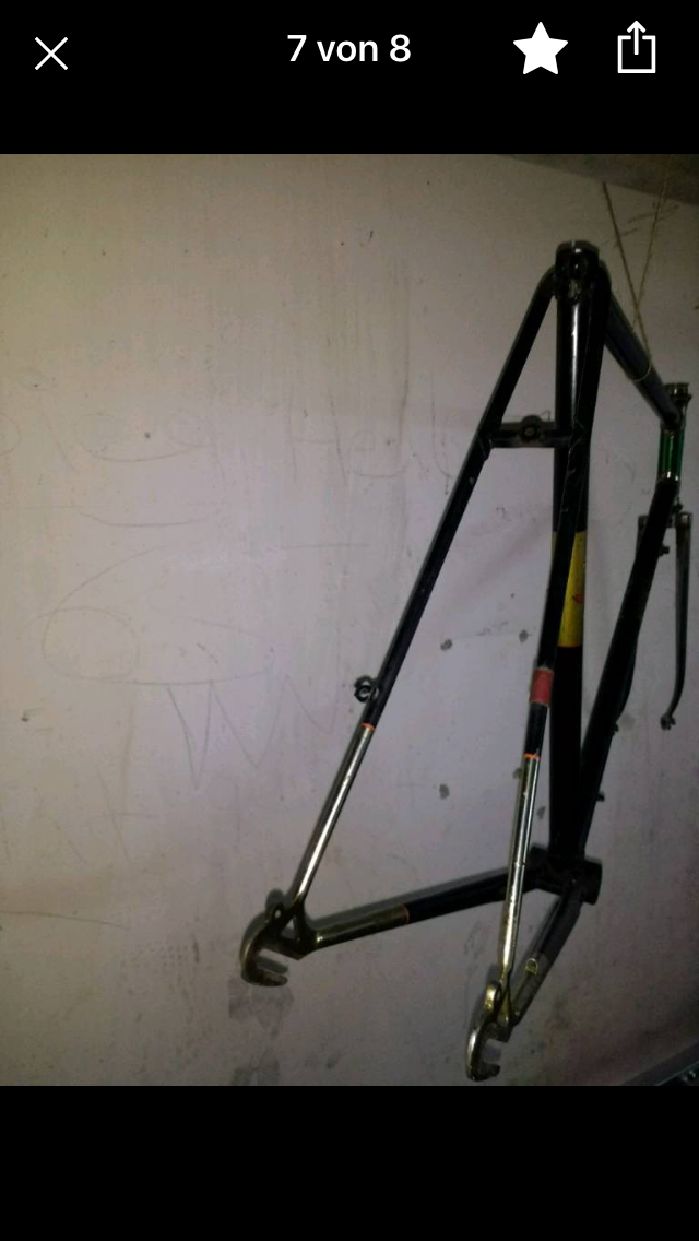

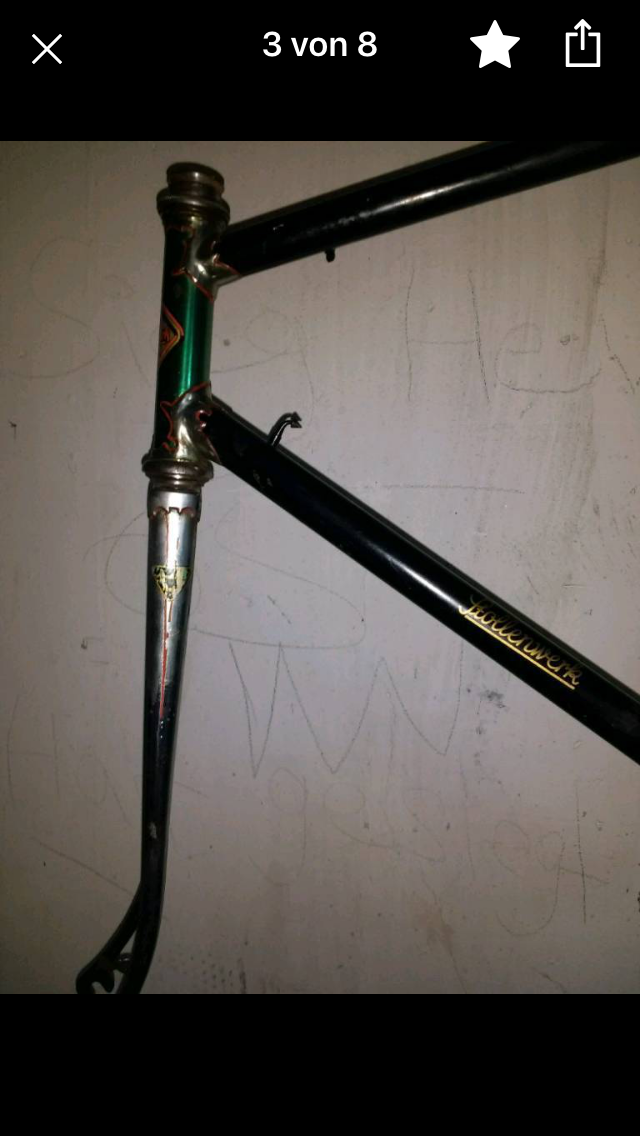

Ein Aachener in Berlin: Stollenwerk Dominator, verkauft bei Radsport-Sonntag in der Uhlandstraße 99, Berlin-Wilmersdorf. Dem Design der Decals nach müsste der irgendwo an das Ende der 1950er Jahre zu stellen sein... davor gab es das andere Design mit Ferdy Kübler auf dem Sitzrohr, oder? Die Agrati-Ausfallenden deuten auch in diese Zeit, denke ich. Auf jeden Fall sind die Decals absolut futuristisch. Und der Steuersatz ist Cromovelato (oder etwas in diesem Stil...), das erinnert ein wenig an Rabeneicks aus dieser Zeit.

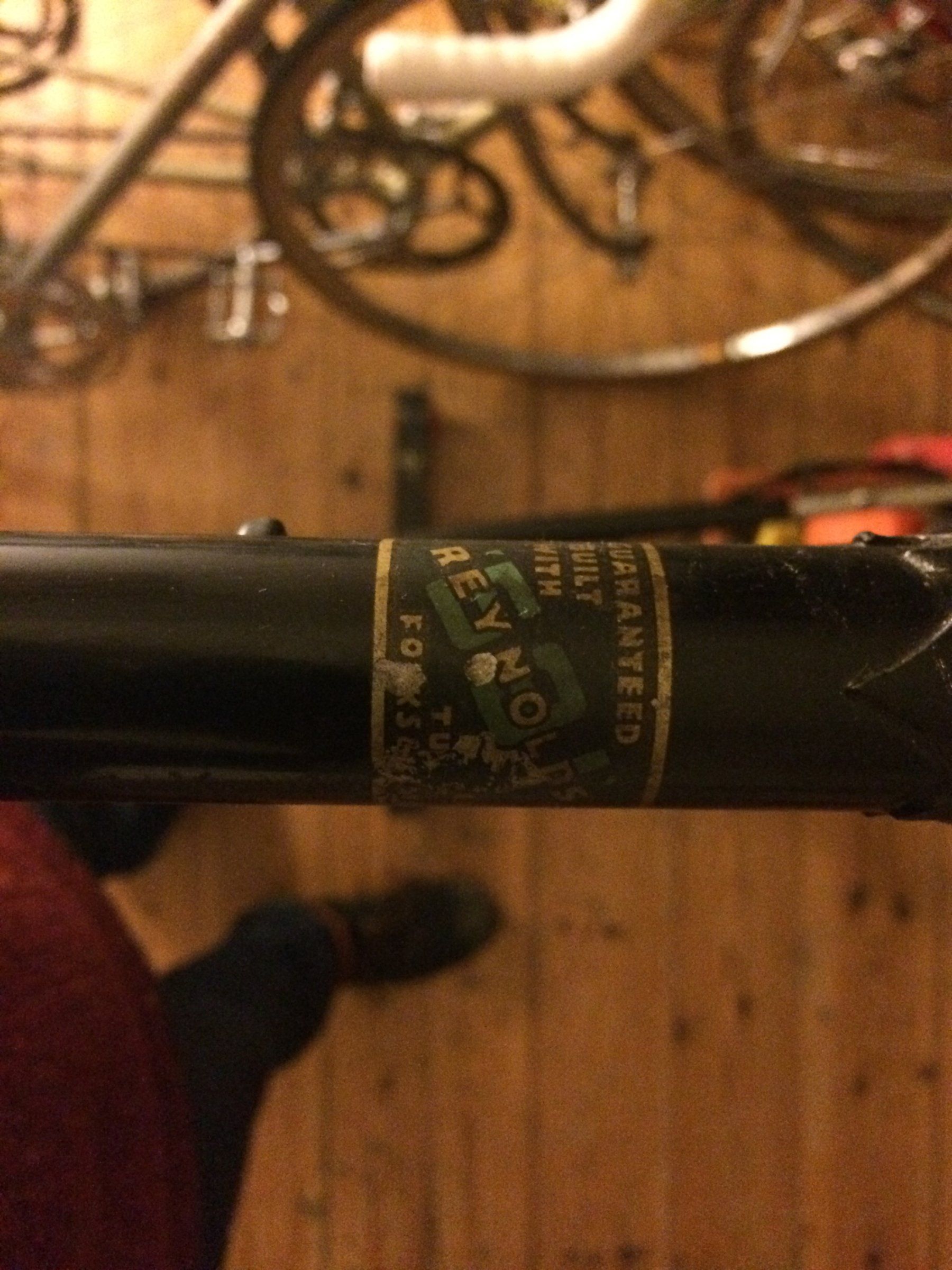

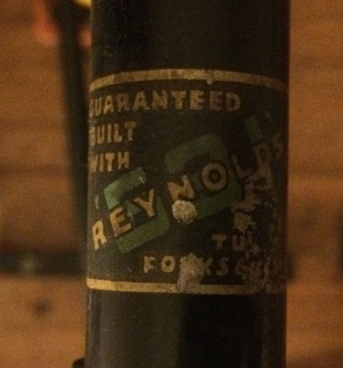

Rohrsatz ist Reynolds 531 mit Nervex-Muffen.

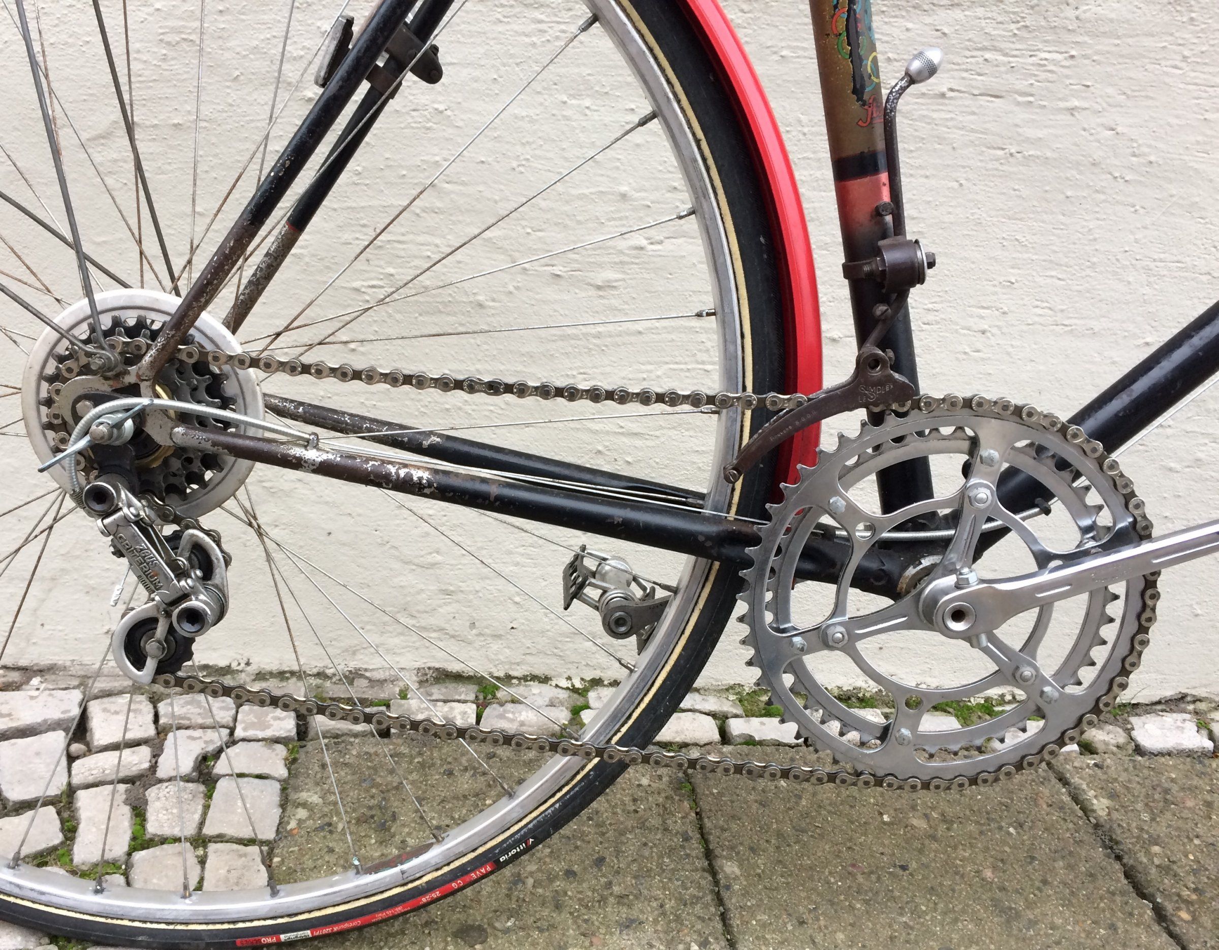

Ich würde den Dominator gern aufbauen mit den Teilen von einem Stollenwerk Varese, der Rahmen ist ganz schön fertig. Die Teile müssten bis auf den Handumwerfer eigentlich ganz gut passen...
Anhang anzeigen 628138 Anhang anzeigen 628139
Glückwunsch zu dem super Fang. Ein ziemlich schicker Rahmen.
Hmm, genau anders herum. ;)Das Zeus Schaltwerk paßt nicht in die 50er, der Hebelumwerfer dagegen schon. Und für das Simplex-Schaltwerk ist ja auch schon der passende Schalthebel vorhanden.:cool:
Wieviele Ritzel sollen es denn hinten werden? 3-, 4- oder 5-fach?
Hmmmm, na da hast Du wohl recht! Er hat ja auch nur einen Anlötsockel für den Hebel. Ich denke 4fach ist angemessen.

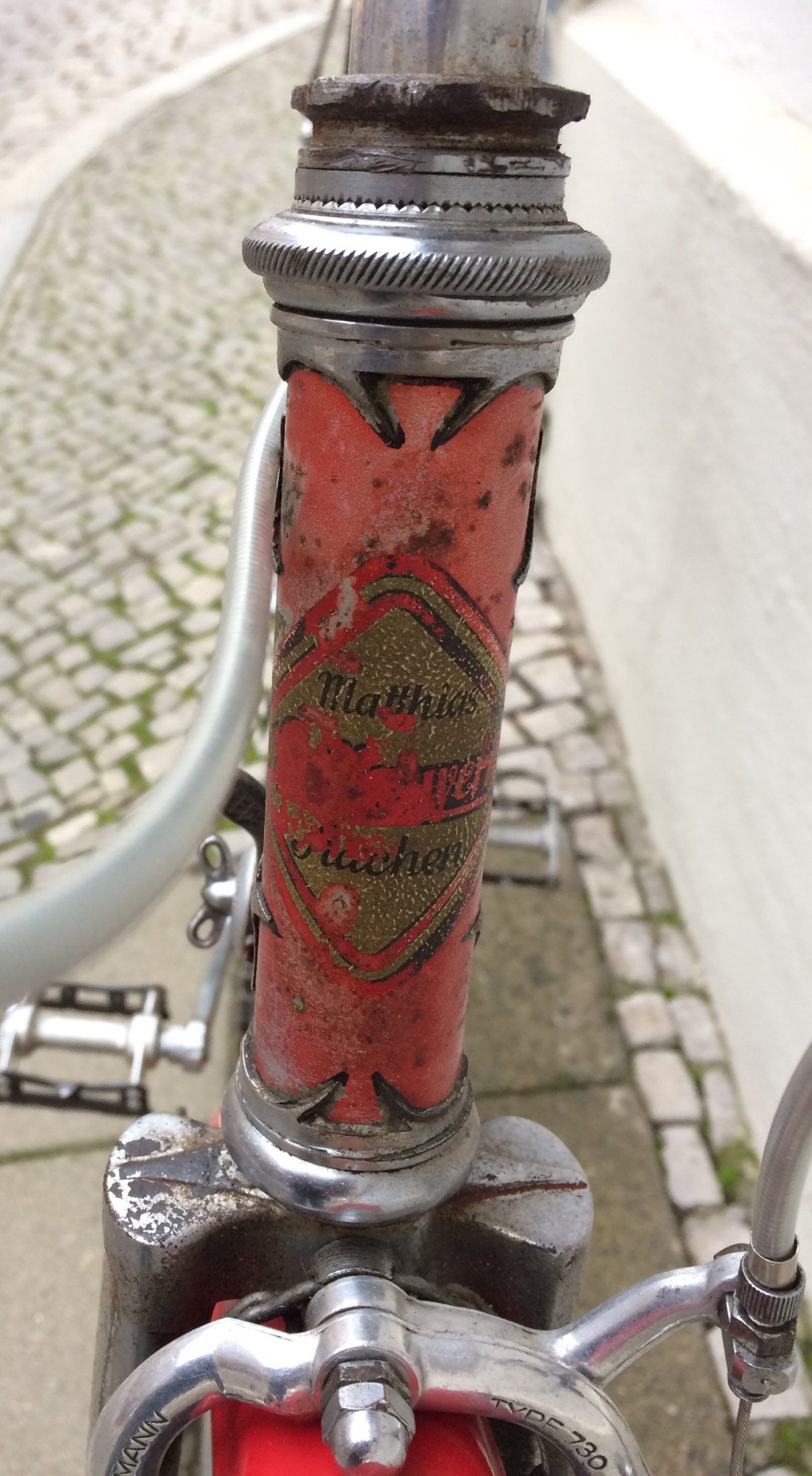

Ich bin mir bei den Aufklebern immer noch nicht so sicher, kann man die irgendwie etwas genauer datieren?
Uiuiui, dann ist er ja älter, als ich dachte. Demnach ist er zwischen 1948 und 1953 gefertigt worden.

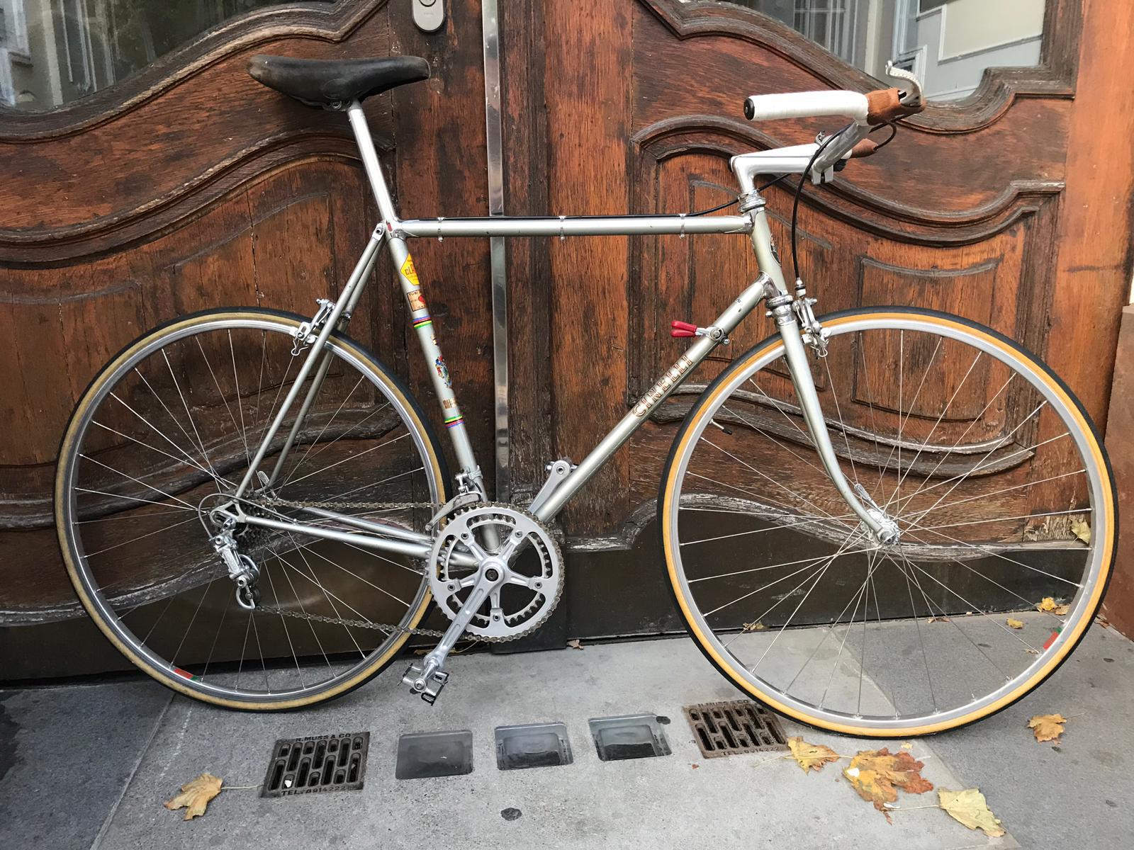

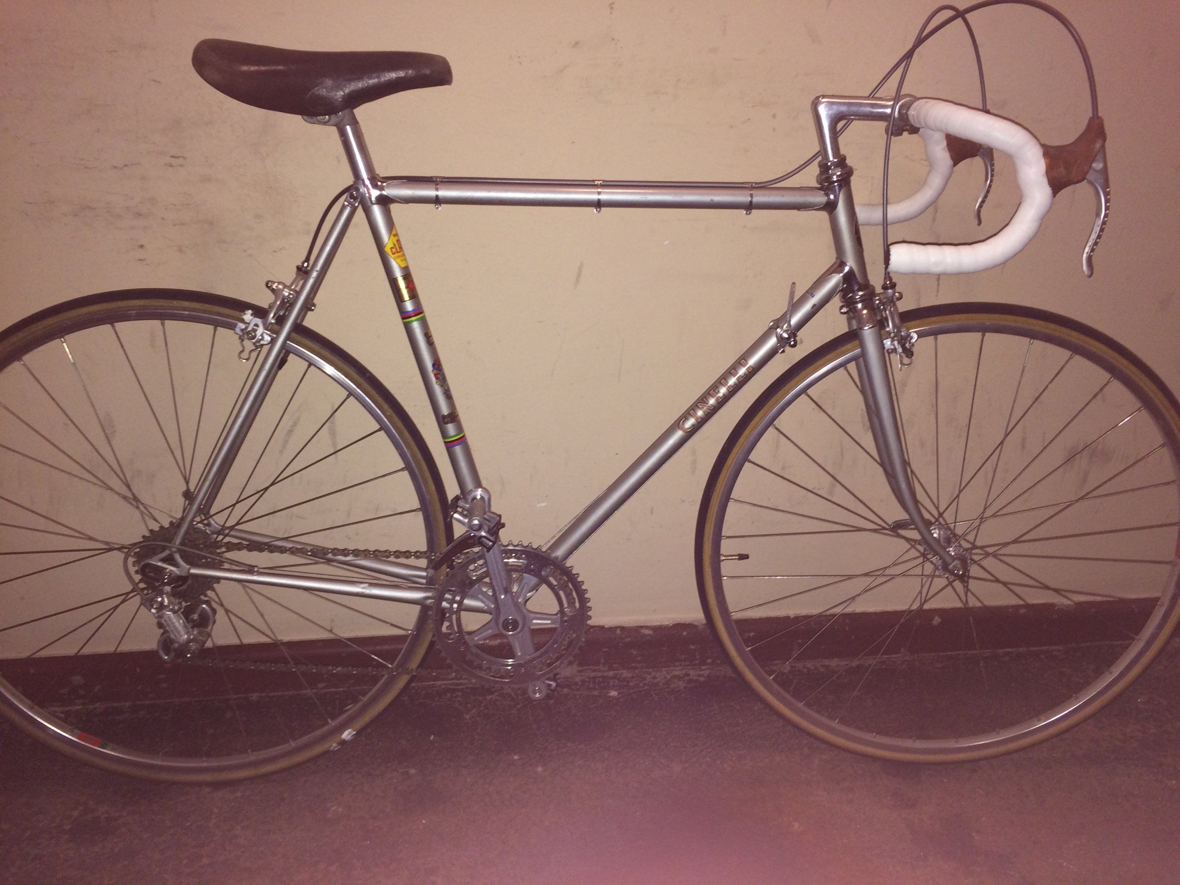

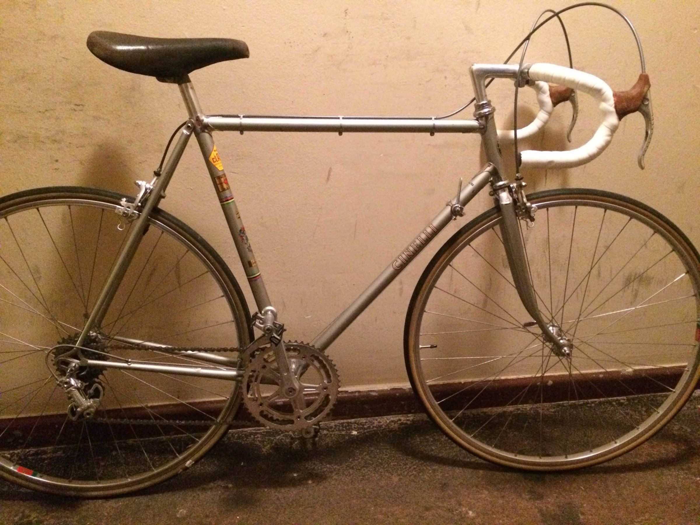

So, eigentlich müsste ich noch eine Weihnachtsmütze dran machen. Das gute Stück gab es heute nach zähen Verhandlungen zu einem akzeptablen Preis. Cinelli Speciale Corsa, Baujahr 1973, RH 57.
Anhang anzeigen 627255 Anhang anzeigen 627256 Anhang anzeigen 627257 Anhang anzeigen 627258 Anhang anzeigen 627259 Anhang anzeigen 627260 Anhang anzeigen 627261 Anhang anzeigen 627262 Anhang anzeigen 627263 Anhang anzeigen 627264
Hatte übers Wochenende etwas Zeit. Kurbel ohne Datecode mit passender Achse verbaut, Schalthebel und Lenker gewechselt, etwas kürzerer Vorbau und silberne Zughüllen dran - Speedcycles lässt grüßen.
Kleines Zugeständnis: Super Record Hebel und völlig unpassende Pedalen :D.

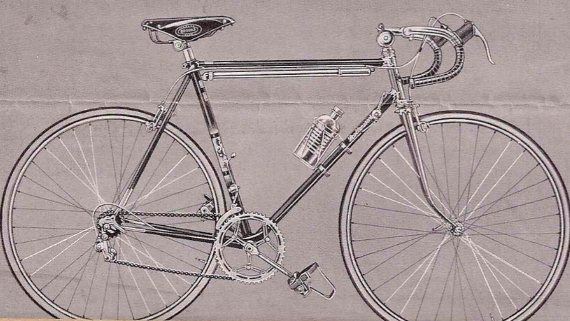

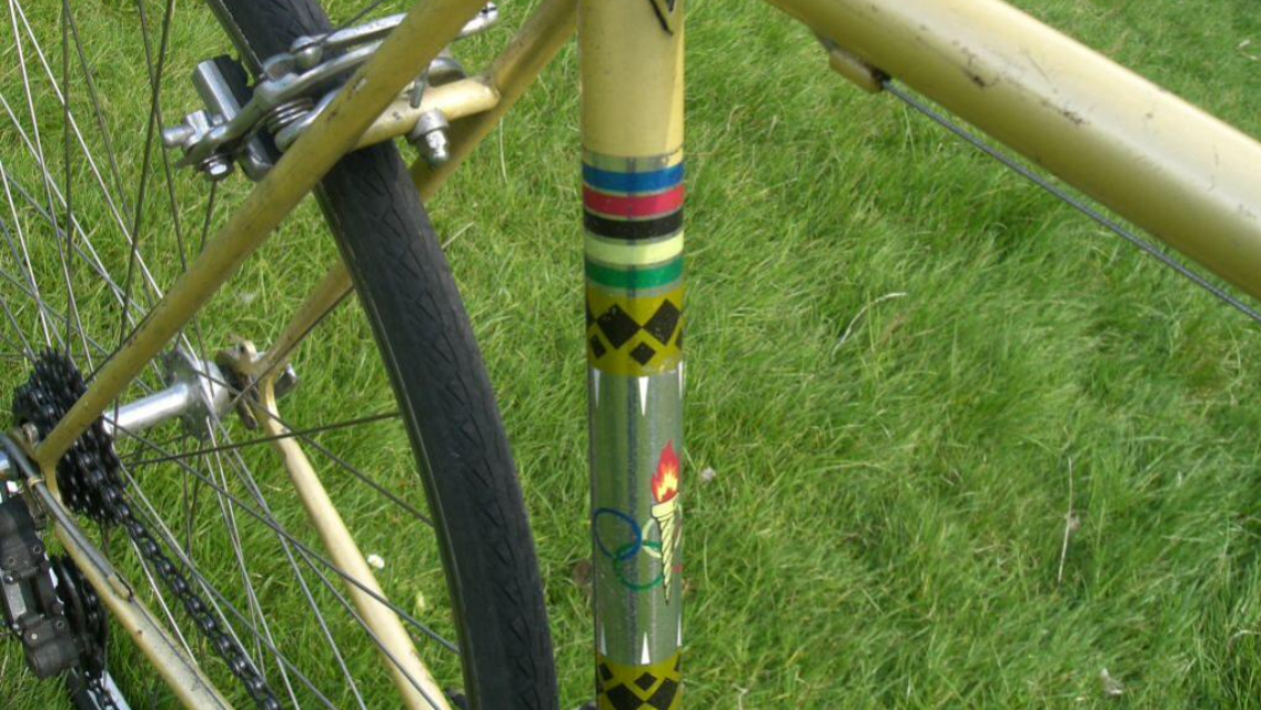

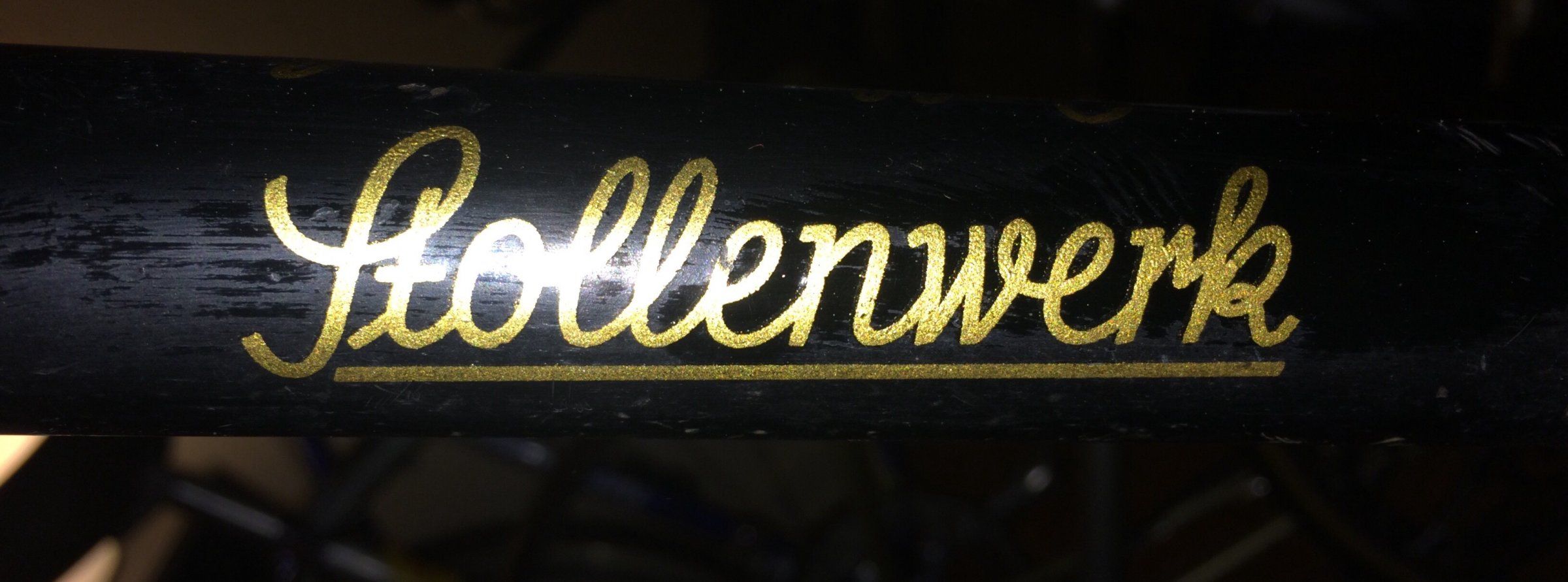

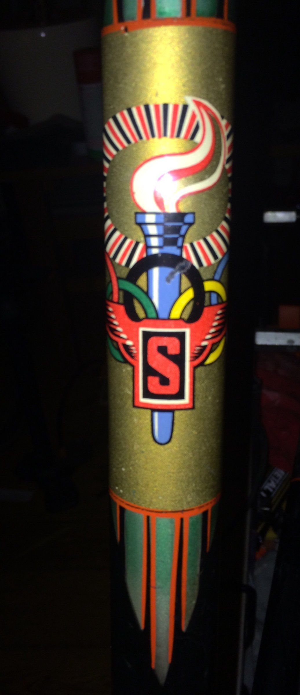

Spannend wäre auch die Datierung der Stollenwerk Decals... da muss es ja irgendwann einen Wechsel im Design gegeben haben...

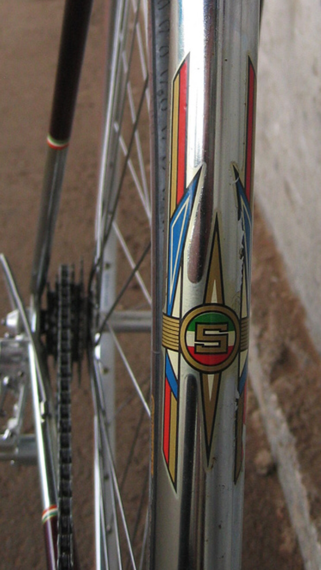

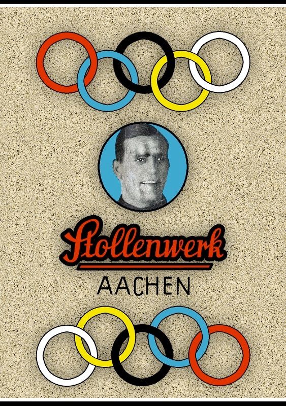

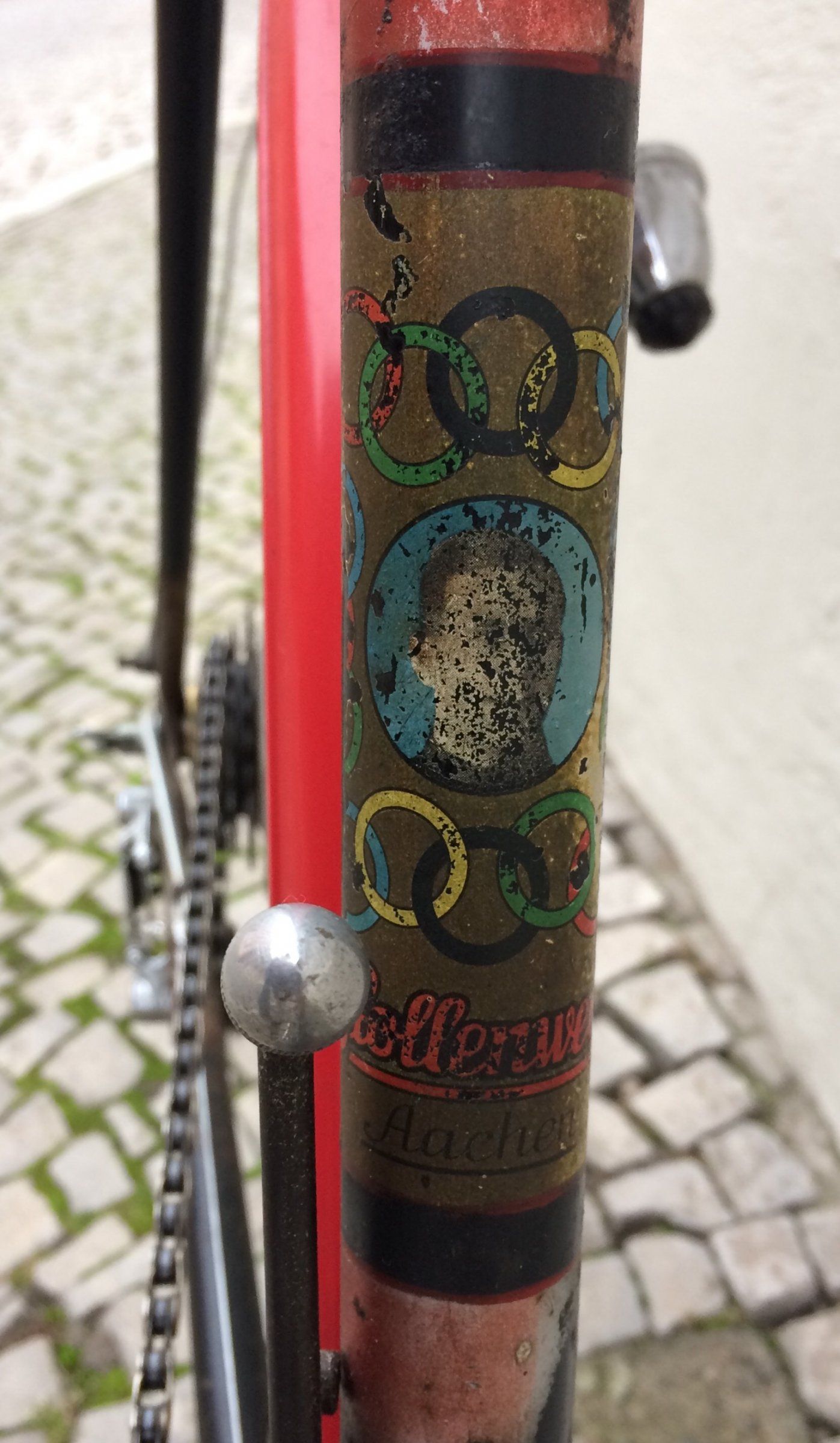

Wenn ich das richtig sehe, dann gibt es bei den Nachkriegs-Stollenwerks zwei Varianten der Sitzrohrdecals. Da gibt es die mit den olympischen Ringen und dem Fahrer (Kübler?) dazwischen:
Und dann gibt es die „Fackel“ in verschiedenen Designs:
E91B675C-1478-4275-8340-4417EB850F8E.jpeg CB398E31-72EB-4B83-90B3-3AEFE140CA05.png7490D5DE-52FB-4FAE-A25D-1E6504718EB3.jpeg 1FDFF26C-A314-4A4E-B2E4-7FF4671634A0.png
Ich vermute mal, dass die von mir in die fünfziger Jahre gehört, die anderen drei in die Sechziger bzw. Siebziger.
Die Ringe mit Fahrer habe ich bisher auf „Varese“ Rahmen gesehen, vielleicht waren die gar nicht auf dem Dominator?
Was genau das Design auf dem Dominator aus dem Katalog ist, kann ich nicht sagen, leider auch nicht, von wann der Katalog genau ist. Wahrscheinlich Mitter der Fünfziger:
die Fackel auf dem Sitzrohr wurde anläßlich der Olympiade 1960 von Stollenwerk verwendet.Aus dem gleichen Anlaß gab es ein Rahmen- Sondermodell aus Italien mit Mathieu-Decal auf dem Unterrohr. Die normalen Rahmen wurden warscheinlich in Deutschland gefertigt,aber nach 1960 nicht von Stollenwerk.Der gezeigte Rahmen hat auch die Olympia-Ringe ist aber meines erachtens älter.Anhand der Muffen kann man erkennen ob der Rahmen aus Italien kommt.
Viele Grüße
Dieter
Also, wenn das so ist, dann ist der Rahmen wohl doch Anfang der Sechziger Jahre zu verorten, das würde auch zu dem futuristischen Design der Fackel passen. Die schlichte, goldene Schreibschrift „Stollenwerk“ gehört allerdings noch in die Fünfziger Jahre. Hmmm.
