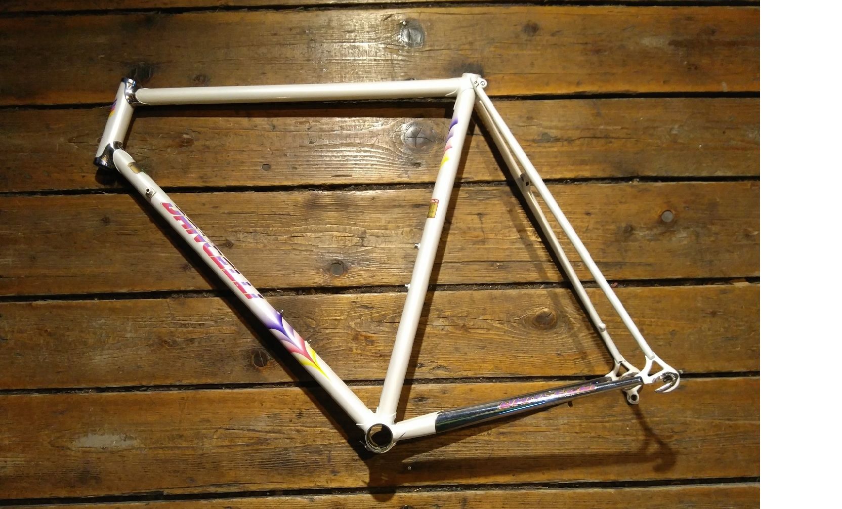

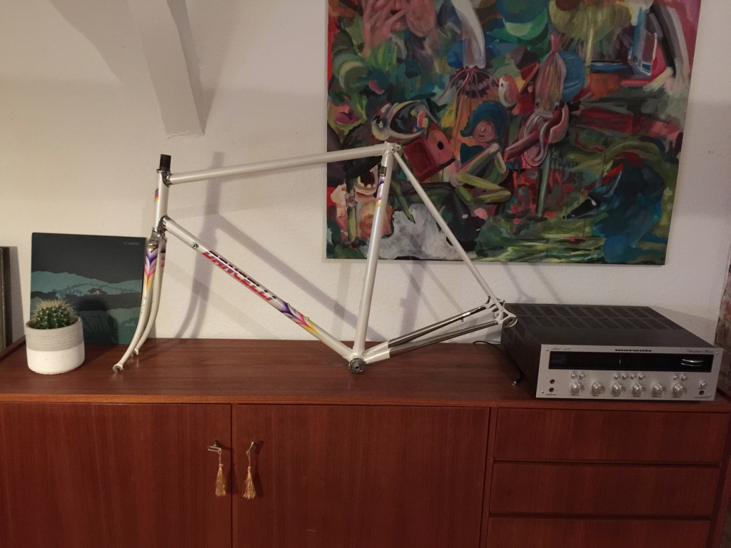

Bei Kotter....SLX gabs ab 83-....die Lackierung sieht mir eher nach Anfang 90er aus. und wo ist die Gabel?
??Bei Kotter....
Vom Farbschema hätte ich auch eher so 90er oder späte 80er getippt. Ist aber wie gesagt noch 126.das ist schonmal der neuere sticker...den gabs ab 1988...da wir ab 92/93 130mm EBB hatten für 8-fach,wird es also zwischen 88 und 92 gebaut sein.
Ja, dann könnte 90 passen.Die drei Streifen sieht man bei einigen ital. Rahmen. Mir kommt da zuallererst Daccordi in den Sinn. Michele Dancelli war ein Rennfahrer, Rahmen hat er m.W. nie selber gebaut.
Um 1990 waren diese Rahmen auch in D-Land bekannt, vor allem wegen ihrer schrillen Lackierungen.
Dieser Rahmen passt genau in dieses Bild.
Ab 1991 gabs 8-fach und damit 130 mm EBW. Also wird es wohl ein 90er sein.

Die Marke Dancelli ist deutsch. Der Name Dancelli ist auf eine Lizenzvereinbarung zwischen dem Besitzer von Dancelli und dem Rennfahrer Michele zurückzuführen.
Dancelli war bis zur Insolvenz und Liquidation im schwäbischen Burgberg beheimatet, einen Steinwurf von Albuch Kotter in Böhmenkirch entfernt.
Dancelli hat löten lassen oder zuliefern lassen-aber trotzdem in Abstufungen von low-cost bis high end alles dabei.
Das sieht man ja bei deinem Rahmen bereits-das war ein Topmodell!!!aus SLX und gut verarbeitet,da gibts nix dran zu rütteln.
Ich danke euch für die Infos! Damit habe ich schonmal Einiges an Hintergrund-Informationen. Wenn auch verbunden mit ein wenig Ernüchterung - dass es eben kein ganz originärer Italiener ist.Produzieren liess Dancelli bei verschiedenen Rahmenbauern in Italien.
Dass, es eine Auftragsproduktion war, dafür spricht ja auch die fehlende Rahmennummer.
Egal, hat auch was Positives - das gibt mir mehr Freiheit beim Aufbau. Da muss ich nicht zwingend was aus Bella Italia dran bauen.
Ist aber sehr schön verarbeitet und die Lackierung ist sooo italiano....

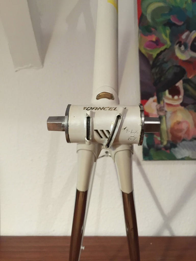

Dancelli mein erstes richtige Stahlross (drum ne ewige Liebe!) mit Unterrohrschalthebeln individuell von mir aufgebaut, komplettiert, nos 180€ (aus einem sichaufllösenden Kölner Rennradgeschäft Herr H. Schmitz) angeblich Reynolds 531 Rohrsatz allerdings untypische schmale Sattelstrebenspiegel.... 27mm Sattelstützenmaß, Campagnolo 1010/B Ausfallenden mit originalen NIP Schäubchen nachträglich bestückt.Ist mir schon vorletzte Woche ins Netz gegangen. Italienisches Bling Bling...
Anhang anzeigen 509201 Anhang anzeigen 509202 Anhang anzeigen 509203

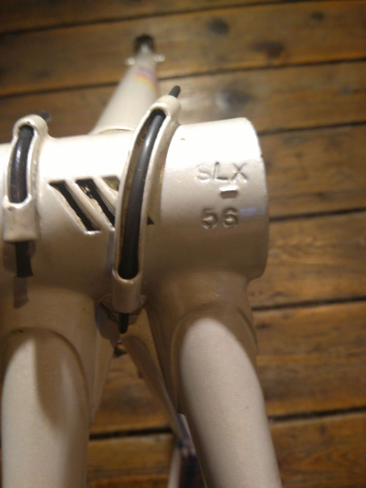

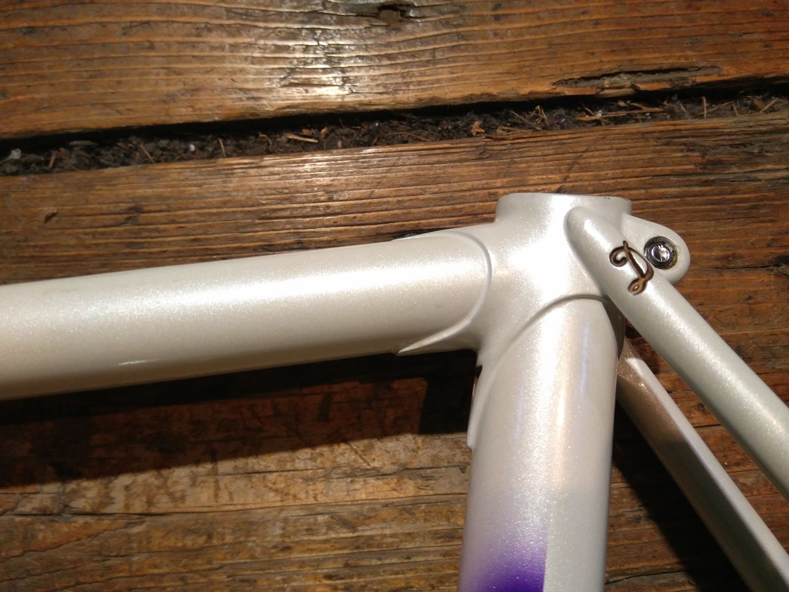

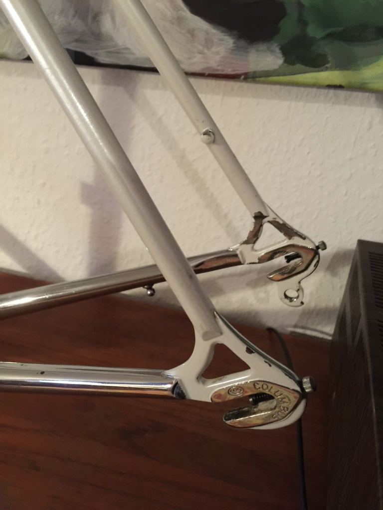

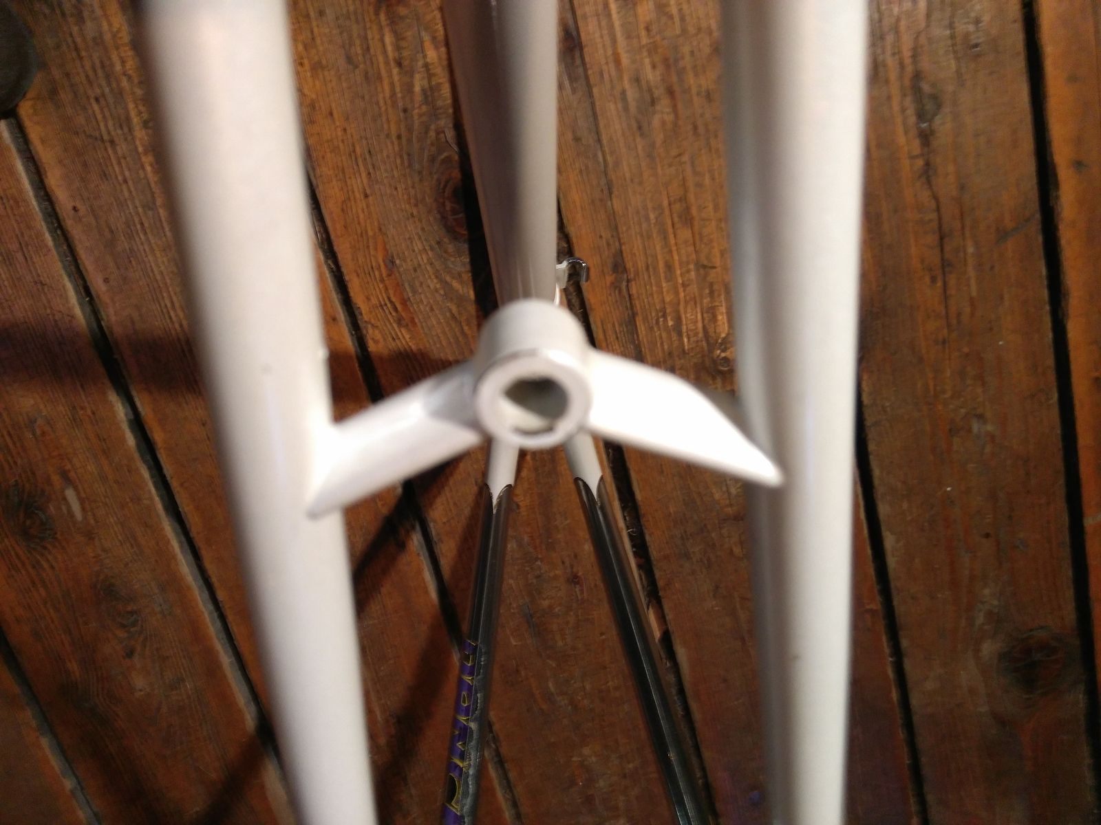

Allerdings wüsste ich gern etwas mehr über den Rahmen. EB ist 126, Rohrsatz ist SLX. Habe mal ein paar Detailfotos angehangen. Vielleicht gibt es ja hier Leute, die sich mit Dancelli auskennen. Mich würde hauptsächlich das Baujahr interessieren. Der Rahmen hat offenbar keine Nummer, außer der Prägung an der Innenlagermuffe. Ich freue mich über Tips und Infos.
sind schön leicht, Gipiemme CronoSprint 600BA Sattelstütze, Benotto professionale Lenkerband, Pedale öfter gewechselt... mittlerweile ein Paar MKS GR-9 (welch ein billiges Frevel...) sind aber bequem und kosten wenig... mit ein Paar ICS Ergonometrische Pedalhaken in L und ein Paar SIlva the first Lederiemchen
, Zeus 2000 Schraubkranz 6fach 13-21 Z., Tretlagerwelle Shimano 600 leider JIS Vierkant... -_- und 36x24 Dura-Ace Tretlagerschalen?Was habe ich hier geschossen?
Dancelli - is klar, aber in den Katalogen ist dieses Modell nicht zu finden.
Baujahr in etwa?
Geröhr ist SLX, steht auch auf der Tretlagermuffe. Der Verkäufer sagte es handele sich um eine Sonderserie, wusste aber auch nichts weiter zur Historie.
Kann mich jemand mit weiteren Infos versorgen?

Alte Liebe - rostet nicht... Oder soDancelli mein erstes richtige Stahlross (drum ne weige Liebe!) mit Unterrohrschalthebeln individuell von mir aufgebaut, komplettiert, nos 180€ (aus einem sichaufllösenden Kölner Rennradgeschäft Herr H. Schmitz) angeblich Reynolds 531 Rohrsatz allerdings untypische schmale Sattelstrebenspiegel.... 27mm Sattelstützenmaß, Campagnolo 1010/B Ausfallenden mit originalen NIP Schäubchen nachträglich bestückt.

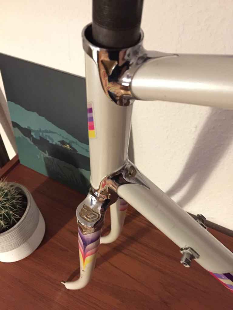

Das Foto ist ja interessant. Ist das gleiche Farbschema wie mein Rahmen und Rohr ebenso. Ob meine Gabel nun DIE originale ist oder nachträglich getauscht - keine Ahnung. Auf alle Fälle passt sie und ist eine Dancelli. Evtl. wurde die Gabel im Verlauf der Produktion geändert.
Mir persönlich gefällt die verchromte sogar besser.
