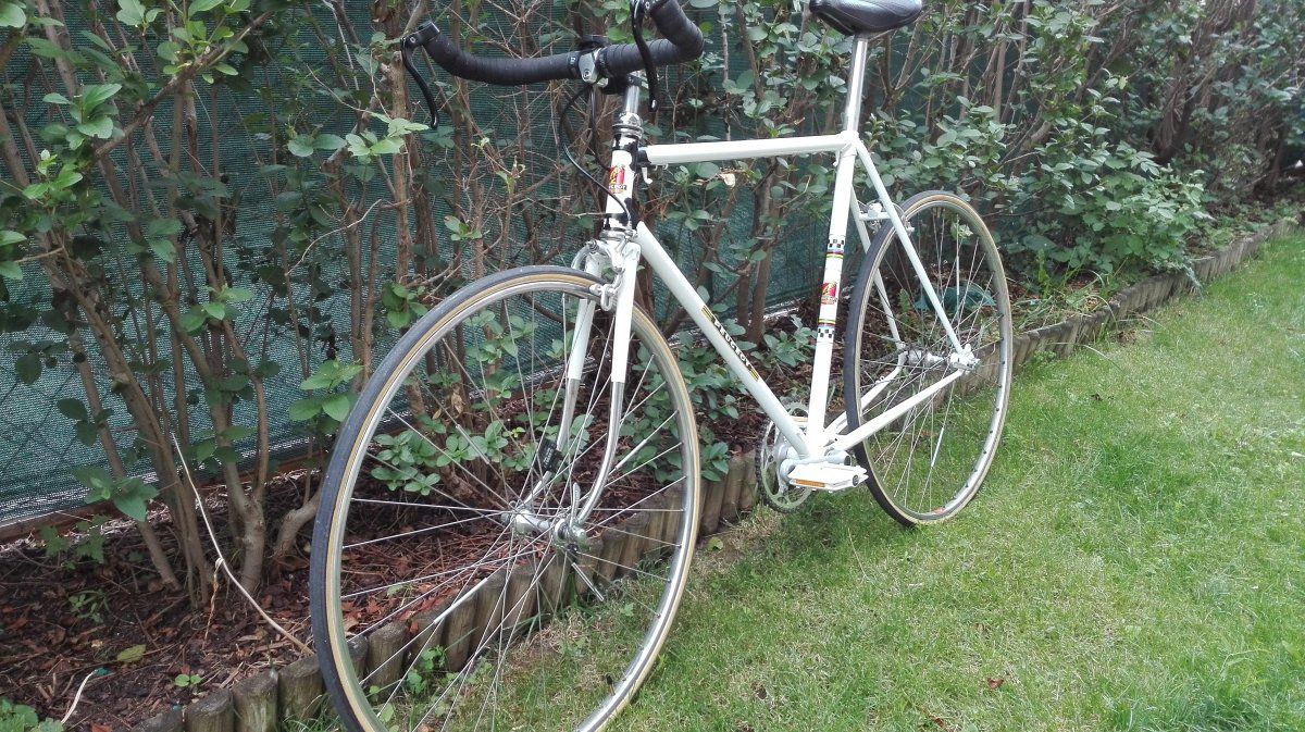

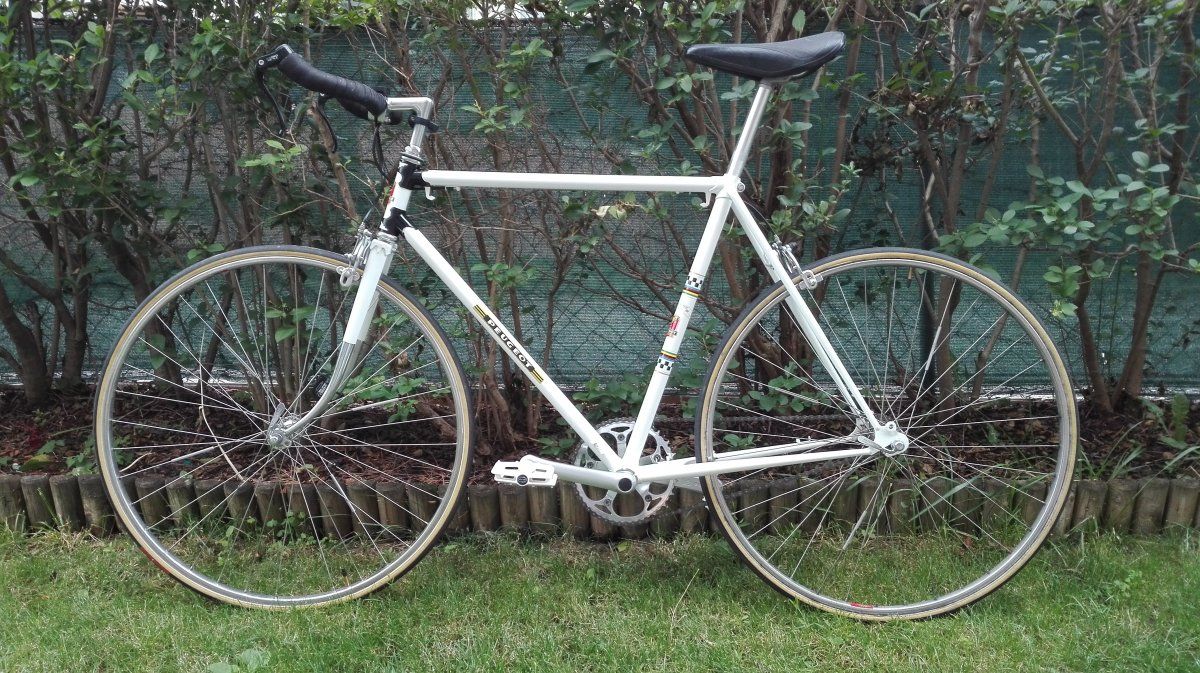

So der jetzige Status.
Die Decals sind leider noch nicht da und die Bowdenzüge samt Hüllen muss ich auch noch verlegen.habe mir Weinmann Bremsen besorgt.

Wenn Du den Sattelstützen und Vorbau Auszug brauchst wäre der Rahmen viel zu klein, vom Rennradstandpunkt aus gesehen; ist aber wohl ein Singlespeed für den Alltagsgebrauch wie's ausschaut.

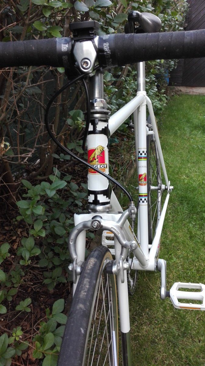

Wenn der Vorbau nicht extra lang ist wird die Klemmung vermutlich im Bereich des Gewindes liegen - und wenn dem so ist würde ich das so nicht fahren, da besteht Bruchgefahr des Gabelrohrs. Ist einem Bekannten kürzlich passiert, der hat sich hingelegt. Wenn ich damit im Wiener Verkehr fahren würde wo es auch öfters schnelle Bergabstücke gibt würde ich das nochmal überprüfen.
Hier mal ein Bild vom Vorbau montiert und ausgebaut.Und das mit der Sattelstütze werde ich dann sehen wenn ich es man Probefahre bzgl. kürzen.
Ah das ist ein Sakae die sind relativ lang. Das könnte sich ausgehen denke ich. Die Maximalauszug Markierung ist immer ein wenig problematisch weil die weiß ja nicht wie lange das Gewinde am Gabelschaft ist. Ich mache mir im ausgebauten Zustand eine Markierung indem ich den Vorbau neben die Gabel halte.

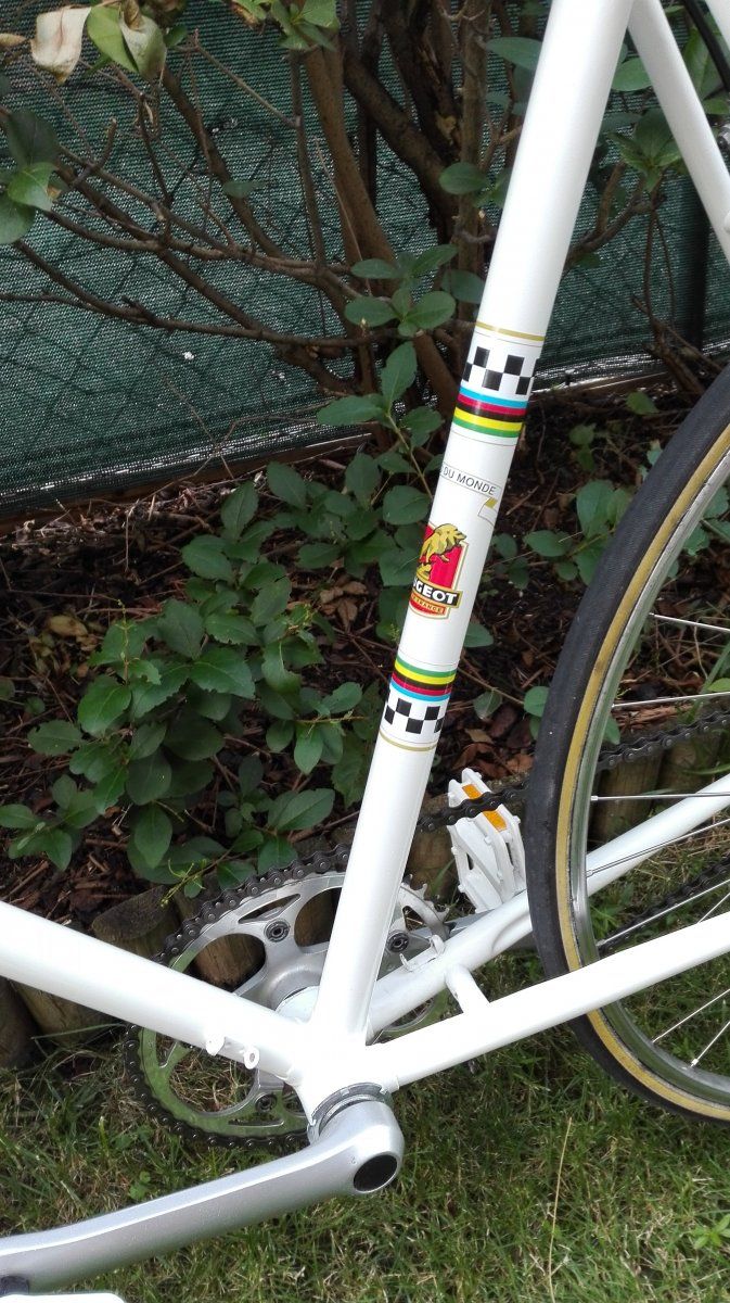

*freude* heute sind die Sticker angekommen und morgen werden sie gepickt.Hoffe das ich es gerade und original getreu hinbekomme.

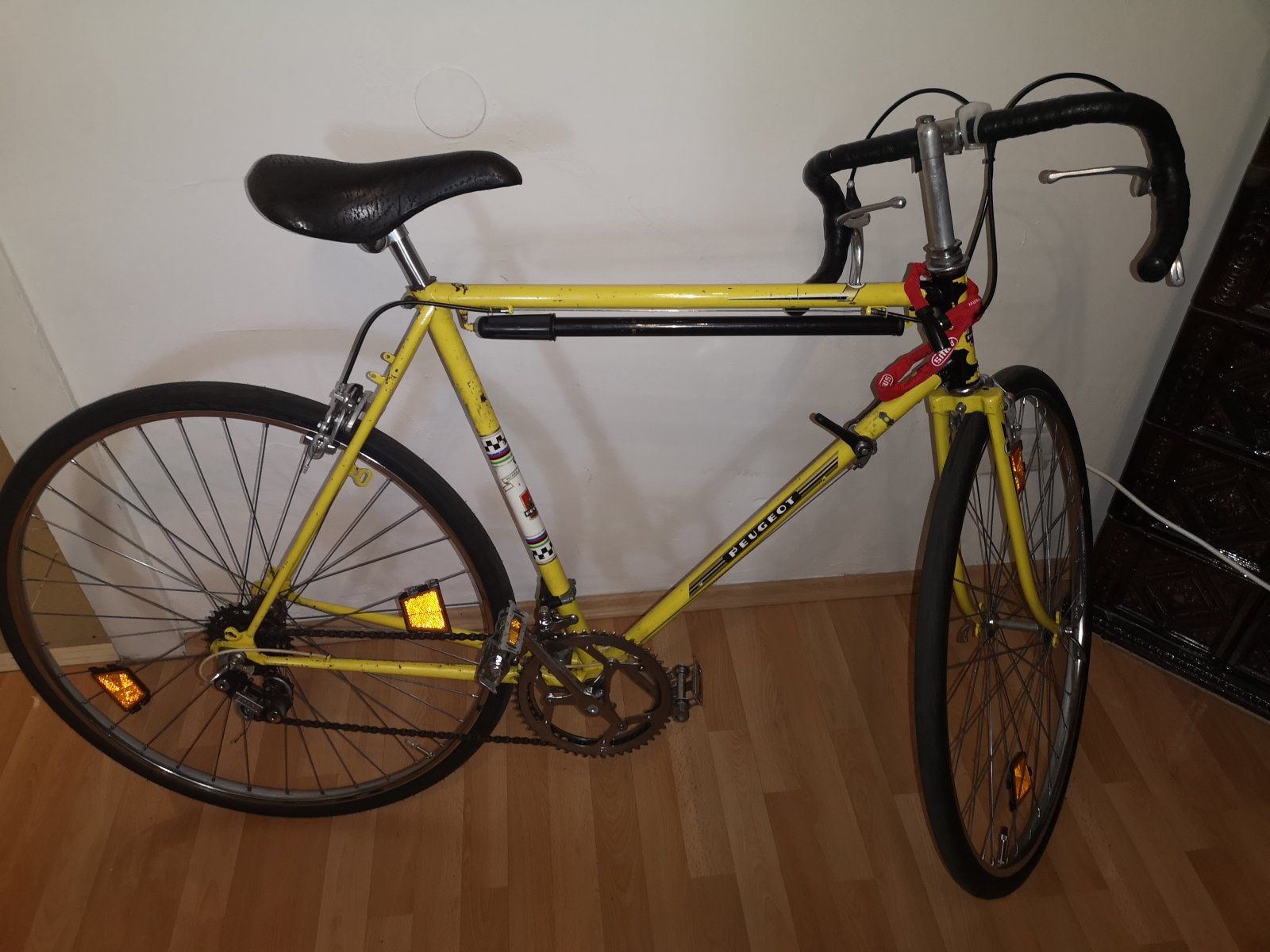

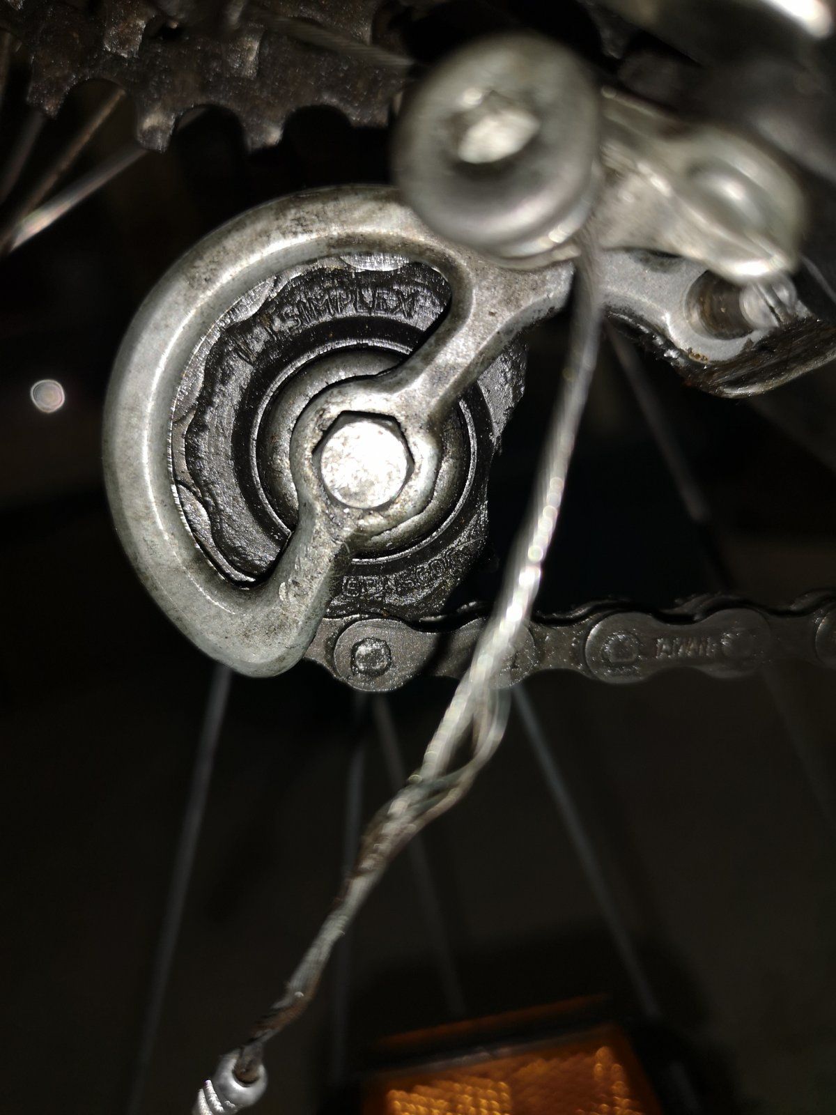

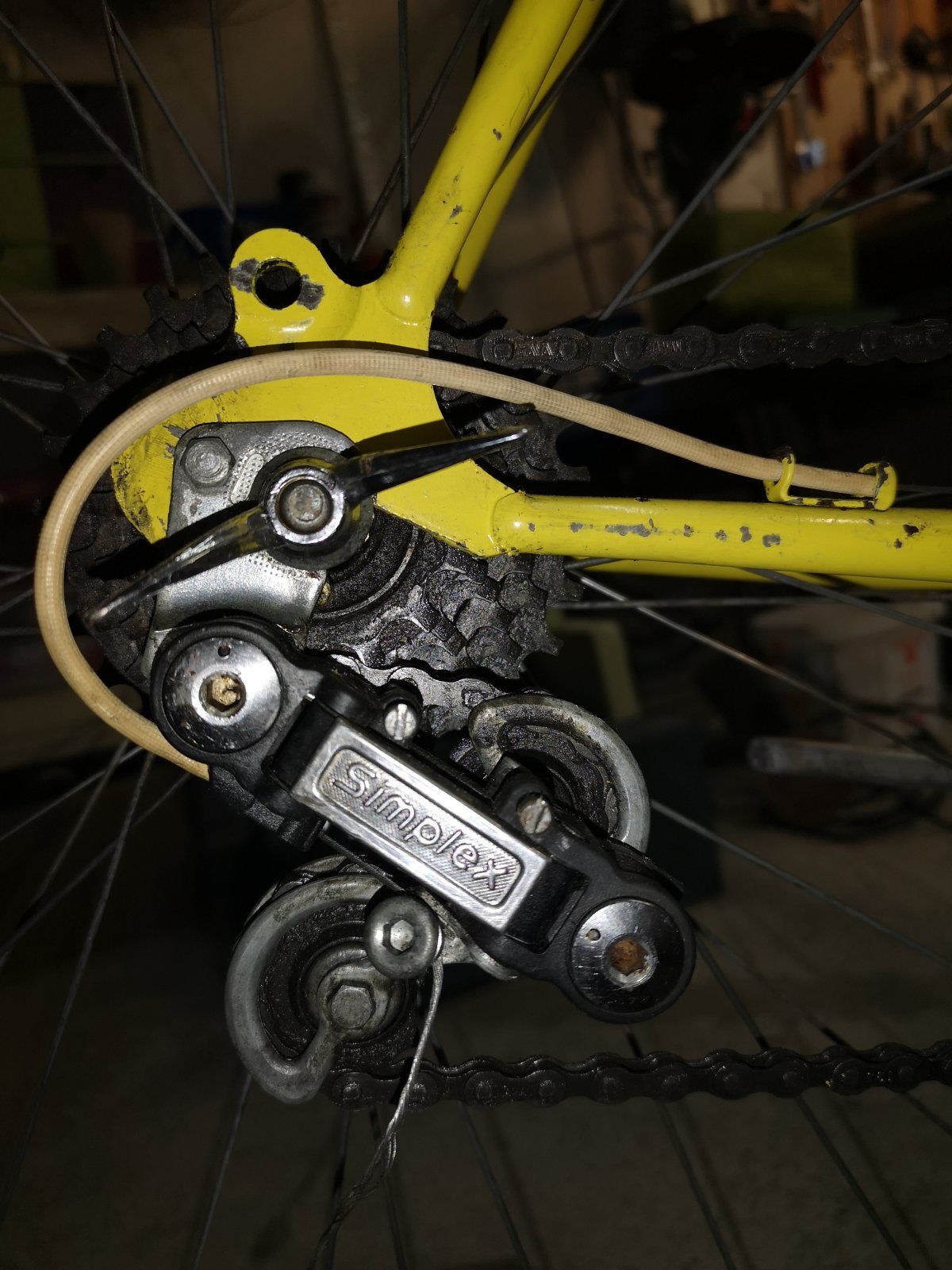

Ich habe das selbe Fahrrad, brauche eine neue Schaltung.
Von Simplex gibt es verschiedene Modelle, welche Simplex Schaltung ist die richtige?

Da gibts viele, aber: wer sagt, dass das Schaltwerk kaputt ist? Man sieht es ihm zumindest nicht an. Vielleicht würde ordentliches Putzen des Schaltwerks und des hinteren Zahnkranzes ja schon helfen ...
Falls Du doch ein neues Schaltwerk willst, dann z.B. hier:
https://www.ebay.de/itm/164698321246oder hier:
https://www.ebay.de/itm/203586442398oder hier:
https://www.ebay.de/itm/363489328929und das müsste so eins sein, wie Du dran hast:
https://www.ebay.de/itm/393220778706
Aber wie gesagt - ich würde erstmal das vorhandene Schaltwerk putzen und gucken, ob es dann wieder geht ...
