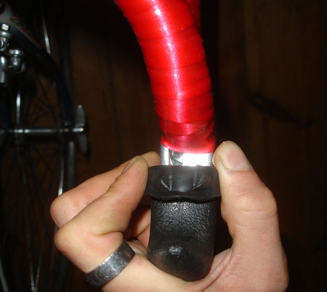

Ich kenne nur einen Lenker bis 1990 der von Haus aus Bohrungen inkl. einem schönen Gummiabschluss hat um die Züge IM Lenker zu verlegen, der 3TTT Paris Roubaix den ich an meinem Chesini verbaut habe (siehe Chesini Umbau Fred). Da siehst du nichts von den Zügen - ideal wenn man so ein dünnes Lenkerband verwendet wie du. Ansonsten drückt sich die Hülle hässlich durch und es wirkt unförmig. Den bekommst NOS für 30 Euro
http://www.rennrad-news.de/forum/threads/chesini-umbau-fred.110637/page-2 etwa in der Mitte
Ich klau mal nen Bild damit du siehst wie die Züge in den Lenker kommen http://www.flickr.com/photos/steel-is-real/3536963213/
