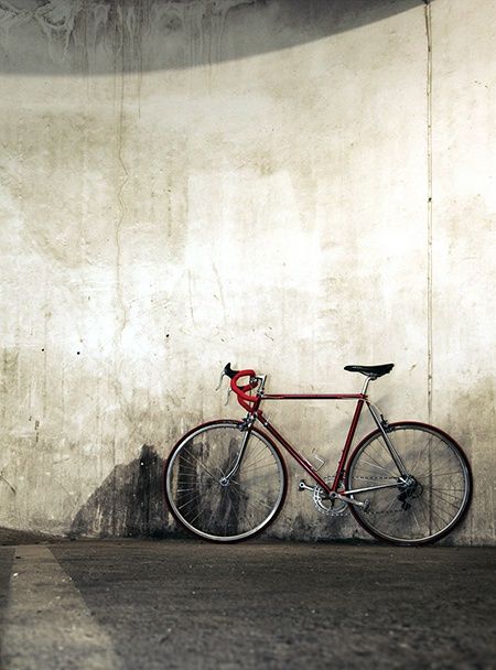

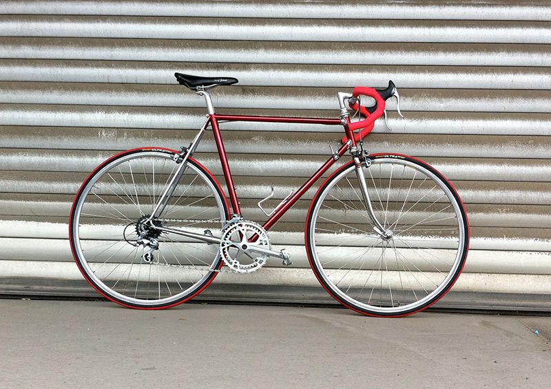

Hallo Zusammen,
Die Reifen sind von mir. Alles andere so wie ich es bekommen habe. Leider habe ich keine Ahnung, was es für eines ist und aus welchem Jahr. Wäre schön, wenn Ihr mir da helfen könntet. Auf dem großen Blatt steht "mystral by ofmega". Die Bremsen Shimano 600. Auf der Schaltung steht Shimano RX. Auf den Felgen "Mavic T217" Auf der Gabel Reynolds 531". Das Tretlager ist unten offen. Schweißnähte sehe ich keine, denke also das der Rahmen gemufft ist(sagt man das?)
Ich bin mal gespannt. 🙂
Vielen Dank im Voraus
Ein sehr schöner Rahmen! Es ist ein gemuffter Rahmen. Rahmenmuffen sind die Teile am Rahmen, wo die Rohre eingesteckt sind. Bei Dir sind sie Teilweise verchromt.
Die Kurbel ist schön, der Rest der Anbauteile ist eher Zusammengeschustert. Wenn es der Originallack ist, denn lohnt es sich die Anbauteile auszutauschen.
Wenn Du mehr Detailaufnahmen einstellst, können Dir die Wissenden hier beim identifizieren des Rahmens helfen.
Abhängig von der Rahmenherkunft würde ich die Anbauteile auswählen.
Herzlichen Glückwunsch zu dem tollen Rad
Zumindest kannst Du mit Photoshop umgehen. Für die Galerie sehr gut (oder den "Zeig her deinen Klassiker" Fred😉)
Aber zur Bestimmung werden Detailaufnahmen benötigt. Mach mal ein paar Bilder von den Muffen und vom Tretlager von unten.
Schau mal nach, was die Sattelstütze für einen Durchmesser hat (wird meist unten auf der Stütze eingeprägt)
Vielleicht erkennt einer was
Edit: Seto war schneller
Hallo Seto, hallo parasonic997,
vielen Dank für die Tips! Der Rahmen ist noch original - leider blättert die Farbe an einigen Ecken ab. . Btw: Ich habe keine Ahnung von Photoshop 🙂 Die Fotos hat ein Freund aufgenommen - Digikam. Detailfotos folgen bald.
