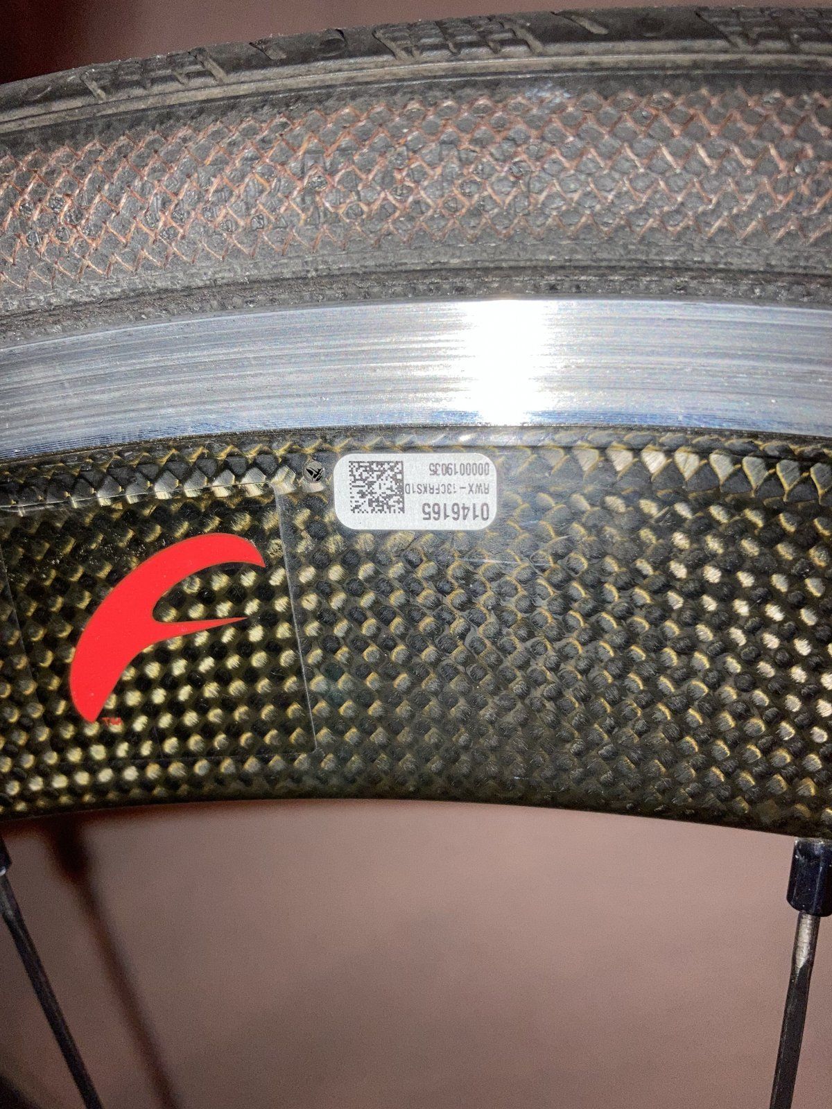

wahrscheinlich weiß Dirk @S-Express mehr über das Baujahr der LRS. Das Rad ist ja von 2011 aber Dirk hatte glaube ich den LRS nachträglich dazu gekauft, wenn nicht sind die Felgen auch aus 2011. Hab einen kleinen Aufkleber mit QR Code abgelichtet aber konnte den Code nicht scannen.
Ich versuche gleich auf der HP mal zu schauen, ob ich sie finde.
Schreib mal eben welches Modell!
so, auf den Dirk ist auch Verlass ;)
es sind Red Wind XLR Dark Label Carbon Modell 2012 2013 oder ( weil 2014 gekauft) 2014.
Hatte ich anhand des Fotos schon ermittelt...:idee:

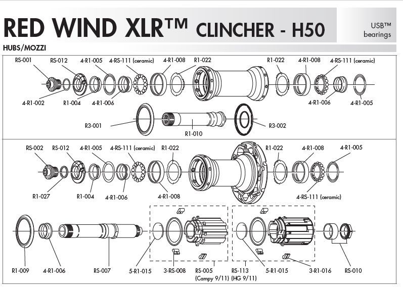

Dann hier die Infos zu den passenden Lagern:
Fulcrum 4-R1-007 oder baugleich mit Campagnolo 4-HB-RE023, beides in Stahlversion...Ceramicversion kostet Schweinegeld, Lager sind bei etlichen Online-Shops am Lager.;)
Im Dateianhang die Explosionszeichnung deiner Nabe und ein PDF zum Aus- bzw. Einbau der Lager....total easy
Wenn es Probleme geben sollte bitte laut rufen....
Wenn die Kugellager raus sind das Innenleben der Nabe mal richtig!!! säubern (ich nehme da Bremsenreiniger) und schauen wie die Lagerschalen ausschauen (Riefen / Pitting ), könnte sein das du die Lagerschalen aus- und eintreiben mußt, dazu bedarf es dann Spezialwerkzeug.
