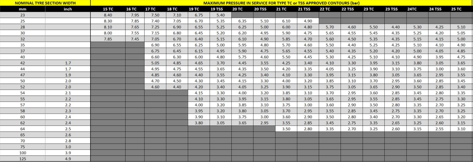

Hatte erst gestern aus einem aktuelleren Bericht von Mavic u.a. Tabelle rauskopiert. Demzufolge ist ein 23mm Reifen sehr wohl auf einer 19mm Felge möglich (dazu der empfohlene Druck)
Edit: aus diesem Artikel
https://engineerstalk.mavic.com/en/the-right-tyre-width-on-the-right-rim-width/
Ich weiss nicht, woher die Tabelle stammt, aber wenn ein Warnaufkleber auf der Open Pro UST Felge so deutlich rot prangt, dann sollte man wohl besser diesem folgen. Und das Drucklimit des Aufkleber dürfte sich auf den "dünnsten" zulässigen Reifen beziehen, also auf einen 28mm Reifen. Man kann mit einem 25mm Reifen auch über 6 bar gehen, wenn man die Belastungsformel der Reifenspannung entsprechend hochrechnet. Aber wie gesagt, dafür ist die Felge nicht gedacht.

Die Tabelle zeigt den jeweiligen Maximaldruck an! Bis zu dem darf jeder den für sich günstigsten Betriebsdruck herausfinden und fahren. Meinereiner, 80Kg mit 19TC, (Vision Trimax 30 KB mit Veloflex Corsa) vorne 25mm/4,5-5bar, hinten 28mm/4,5-5bar. Bei rauhem Asphalt nochmal 1/2bar darunter.
also spricht wenig bis gar nix dagegen auf einer modernen 19C Felge 23mm Reifen mit 8Bar zu fahren da die Belastung der Felge in etwa die gleiche ist wie bei einem 28mm Reifen mit 6Bar. Nur das die total veraltetet und wenig Praxis taugliche ERTO Tabelle dagegen spricht 23mm Reifen auf 19C Felgen zu fahren und deshalb der Hersteller diese Felge erst ab 28mm Reifen freigibt.
