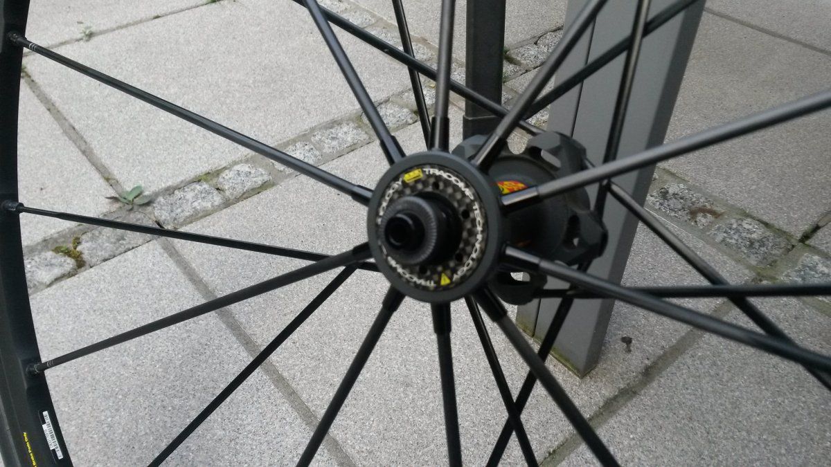

Das mit der Kappe verstehe ich nicht. Gibt es da vielleicht ein Bild? Ich habe ein Ksyrium SLR Laufrad und möchte gerne den Freilauf wechseln.
Ich bitte um Unterstützung. Bei mir sieht die nicht Antriebsseite so aus
Welche Kappe muss ich jetzt wie abziehen? Danke für die Hilfe.
