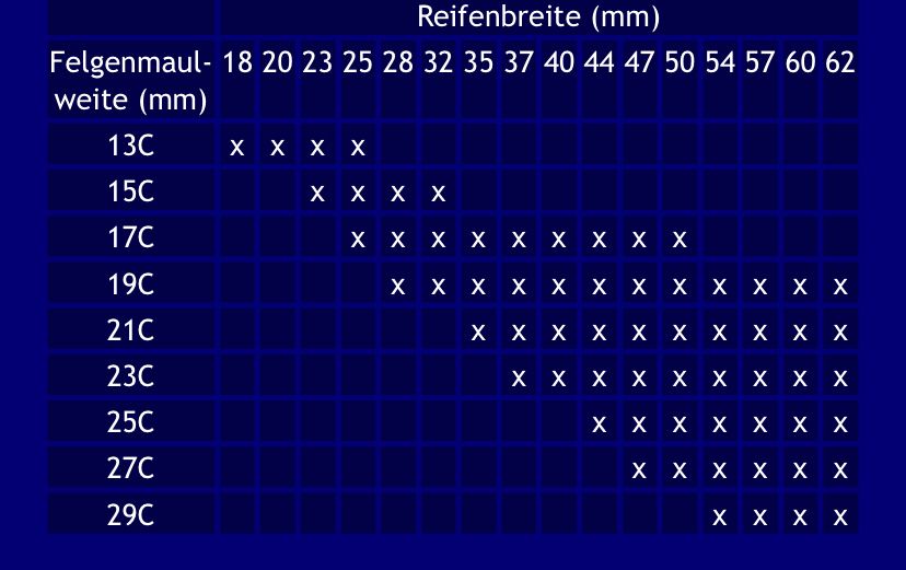

Habe mir unlängs mal Gedanken drum gemacht, zumal Eurosport auch bei der TdF das aktuelle Thema schmale und harte Reifen immer seltener werden.
