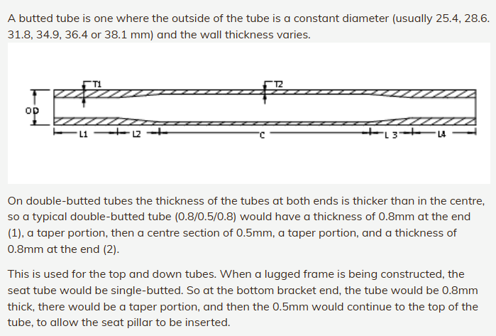

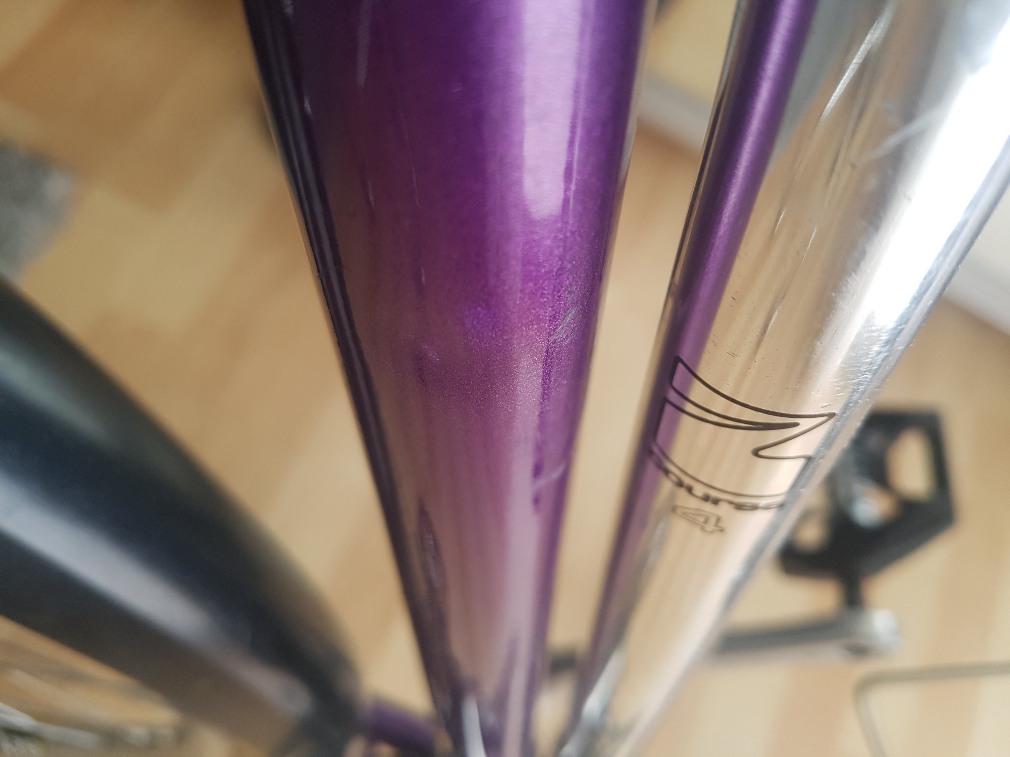

So sehe ich das auch.
Dann ist es sehr wahrscheinlich so, dass die dickere Wandstärke erst im Tretlagerbereich beginnt.
Das wäre der Idealfall, denn dann müsste das gesamte Rohr, zumindest bis zum Bereich der Delle, den gleichen Innendurchmesser haben.
Heißt für mich:
27 er Rohr rein-Delle draußen.
Das bedeutet dann aber auch, daß die Sattelstütze über ihre ganze Länge exakt am Rohr anliegt und eben nicht nur im Bereich der Muffe/Klemmung, richtig? Insofern müsste eine überlange Stütze auch Vorteile bezüglich der Belastung auf den Rahmen bringen (ich meine damit die Kräfte über den Hebel), korrekt?
Du hast Recht!
Gemessen habe ich gerade 26,9, da nichts draufsteht, und das mit (m)einem anderen Rad mit 26,8 verwechselt.
Es müssten eigentlich ziemlich sicher 27 sein.
Und ich suche die ganze Zeit eine in 26,8 für die Reparatur.:rolleyes:😅
Edit:
Die sehr lange 26,8 Campa aus dem Enik hat Verbesserung gebracht.
Ich denke, mit einer 27,0 müsste die Delle nahezu vollständig rausgehen.
Es freut micht sehr, daß ich helfen konnte.
Ich habe erst im Nachgang die Reynolds Tabelle oben gesehen, und in der steht auch 28.6mm für Reynolds 501 - identisch mit Deiner Aussage.
Insofern habe ich schon an mir gezweifelt. Ich weiß nur, daß in meinem Dawes Super Galaxy 531st und im Raleigh Strada 501 jeweils eine 27.0mm Stütze steckt und exakt passt. Beides sollte aber laut der Tabelle 28.6mm sein. Kann diese Diskrepanz jemand erklären?
Schaumerma.
Ich hoffe das, weiß aber erst mehr, wenn ich eine lange Stütze zum ausbeulen hier habe.
Marginal, denke ich.

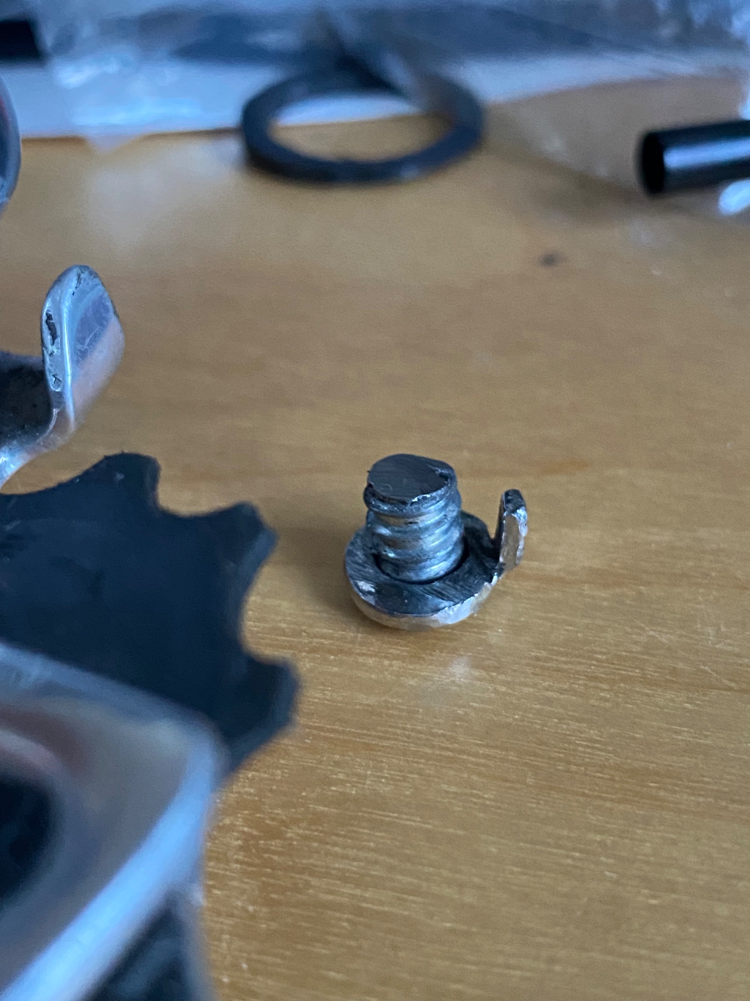

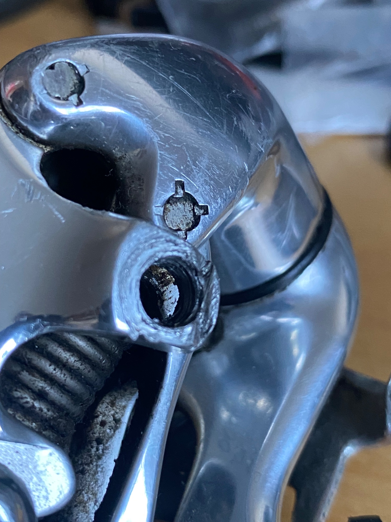

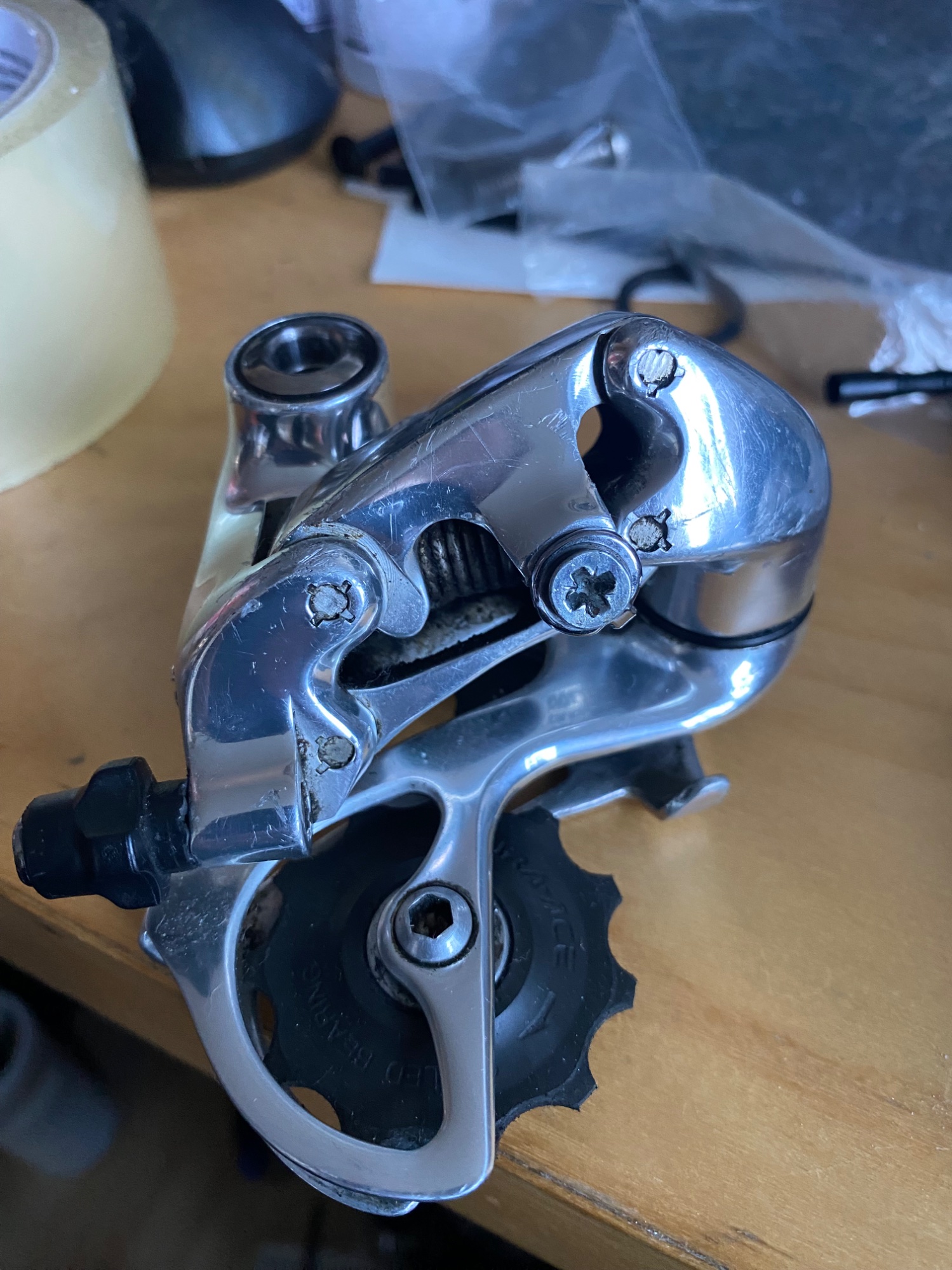

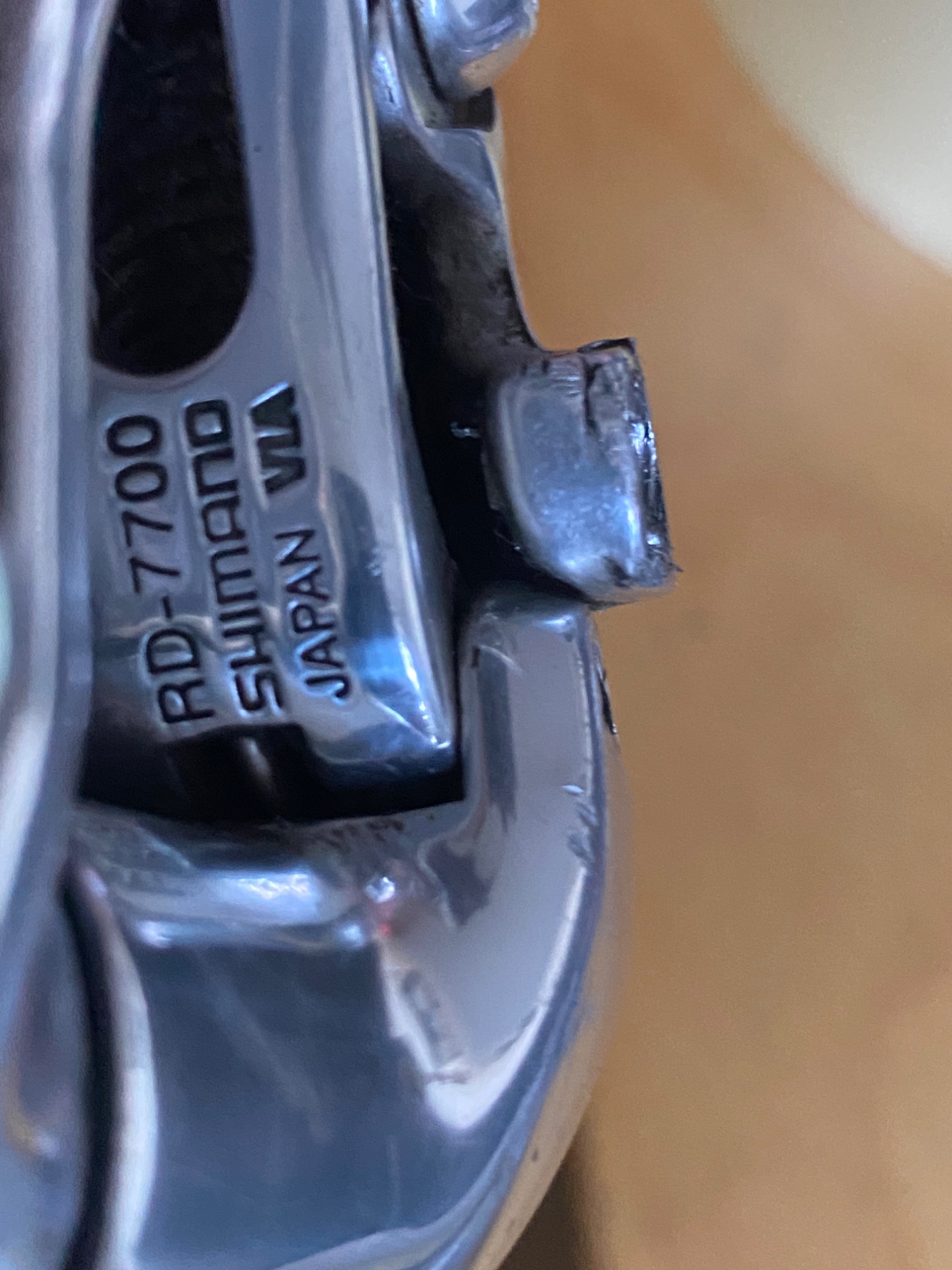

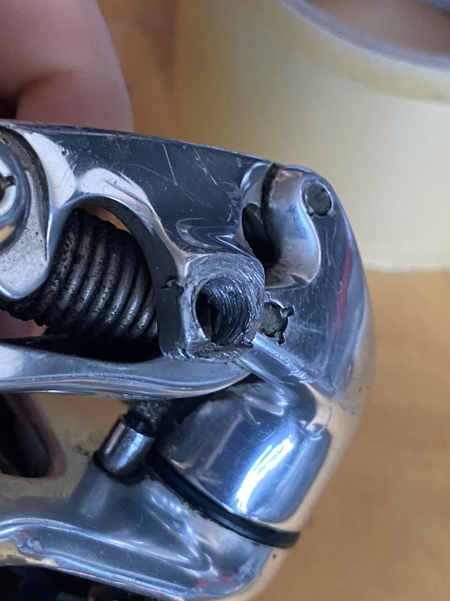

Ist das mit einen helicoil noch zu retten oder musst ich einen Teilespender suchen ??
Hab es so bekommen und erst jetzt mal gecheckt
Ist ein 25th schaltwerk was bis auf das Gewinde noch top da steht.
Ist es weiterhin möglich das vordere Blech zu tauschen ausbohren und Gewindestifte benutzen wie bei Campa oder einfach ein schönes 7700 schaltwerk besorgen und Käfig und Ti Teile umbauen.
Wer noch sowas rumliegen hat darf sich gern melden
Anhang anzeigen 1572644Anhang anzeigen 1572646Anhang anzeigen 1572645Hab es so bekommen und erst jetzt mal gecheckt Anhang anzeigen 1572647
Zu wenig Fleisch für Hely Coil
dacht ich mir fast

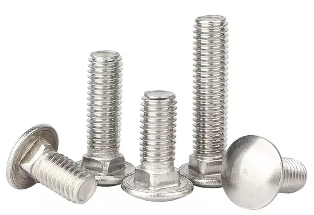

Vielleicht lässt sich ein Gewindestift einkleben und Du klemmst den Zug dann mit einer Mutter.
Oder Schloßschraube von hinten wenn der Platz reicht
naja so richtig stellt mich das optisch nicht zufrieden.
:daumen::daumen:
Oder eine gekürzte Einziehmutter von hinten einkleben
die müsst man dann ja erstmal vernieten bzw einziehen um sie zu kürzen und dann die entstande faltung als neuen flansch benutzen. hm.
werd wohl auf suche gehen und die Teile umbauen ist wohl die sauberste Lösung...
dacht ich mir fast
Eine M 6 Hely Coil Wendel hat schon einen außen Durchmesser von 7,6 mm

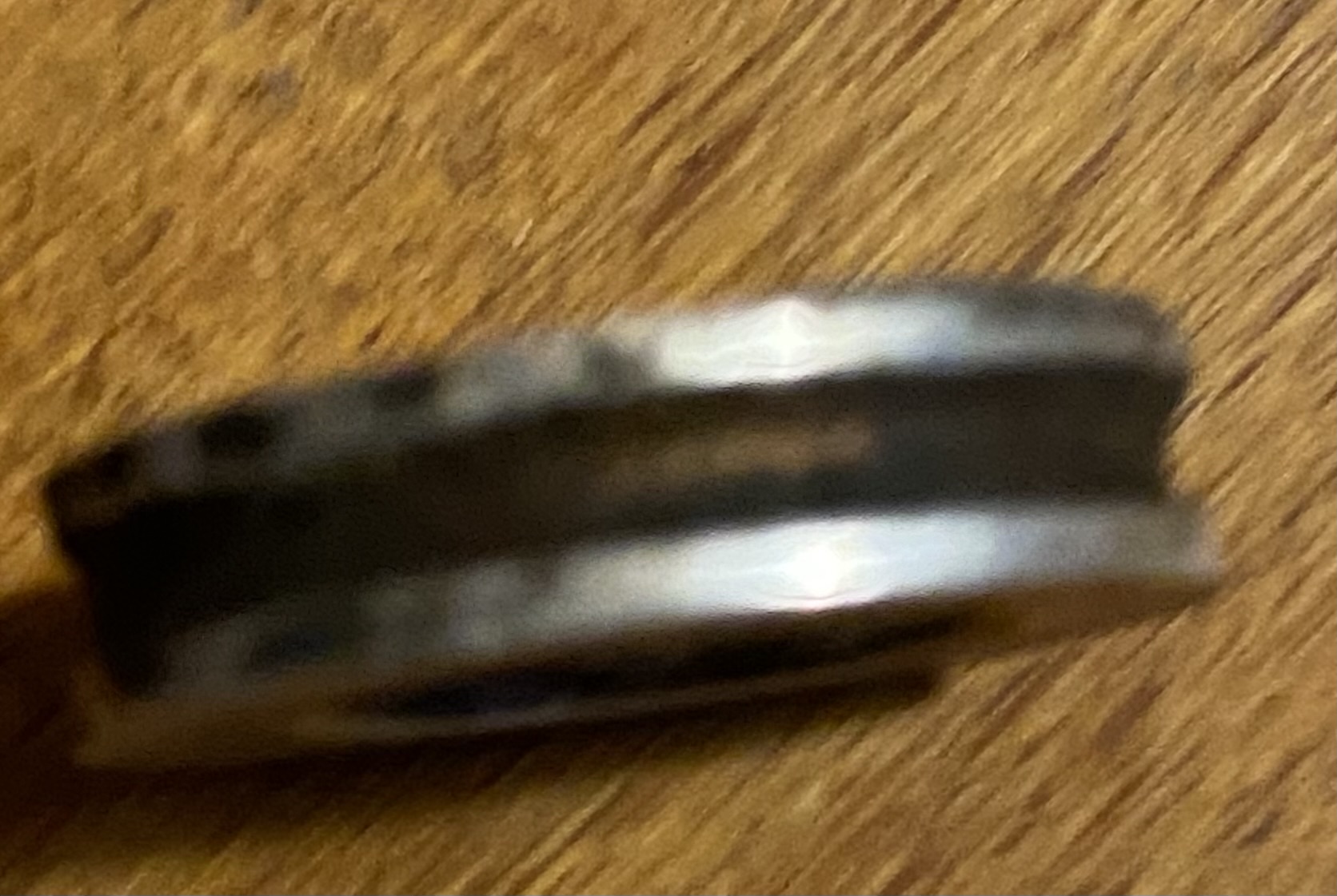

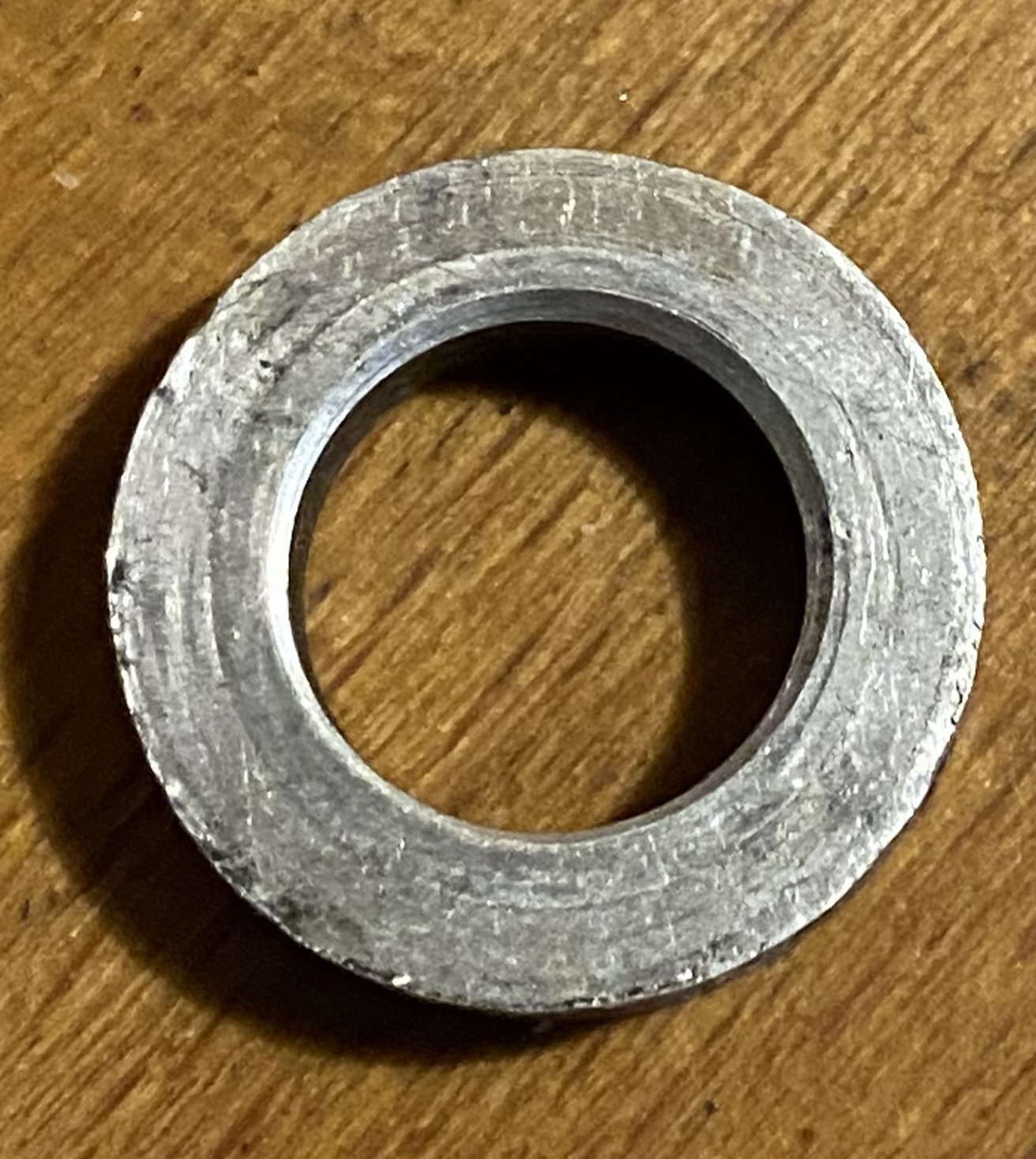

Wahrscheinlich extrem doofe Frage: Will Hinterrad „aufspacern“, also an eine größere Hinterbauweite anpassen.
Frage: Wo kann man entspr. Scheiben/Hülsen kaufen (Fotos)?
Ich bin zu doof.
Frage: Wo kann man entspr. Scheiben/Hülsen kaufen?
Ich bin zu doof.
Ich habe für solche Experimente immer komplette Achsen genutzt
- über die Explosionszeichnung bei Paul Lange konnte ich sehen, welche Spacer beiliegen. Das geht vielleicht auch einfacher, aber das war mein Weg, zumal ich Achsen liegen hatte.
Ich bin zu doof.
Dabei ist auch wichtig, das die Achse lang genug ist, damit sie genug Auflage im Ausfallende hat
Ich bin zu doof.
meistens brauchst du auch eine längere Achse, sonst steht in den Ausfallenden zu wenig Material.
Am bedren du postest ein Bild im Faden “Suche”, dann sehen die Kollegen hier, was du brauchst.
