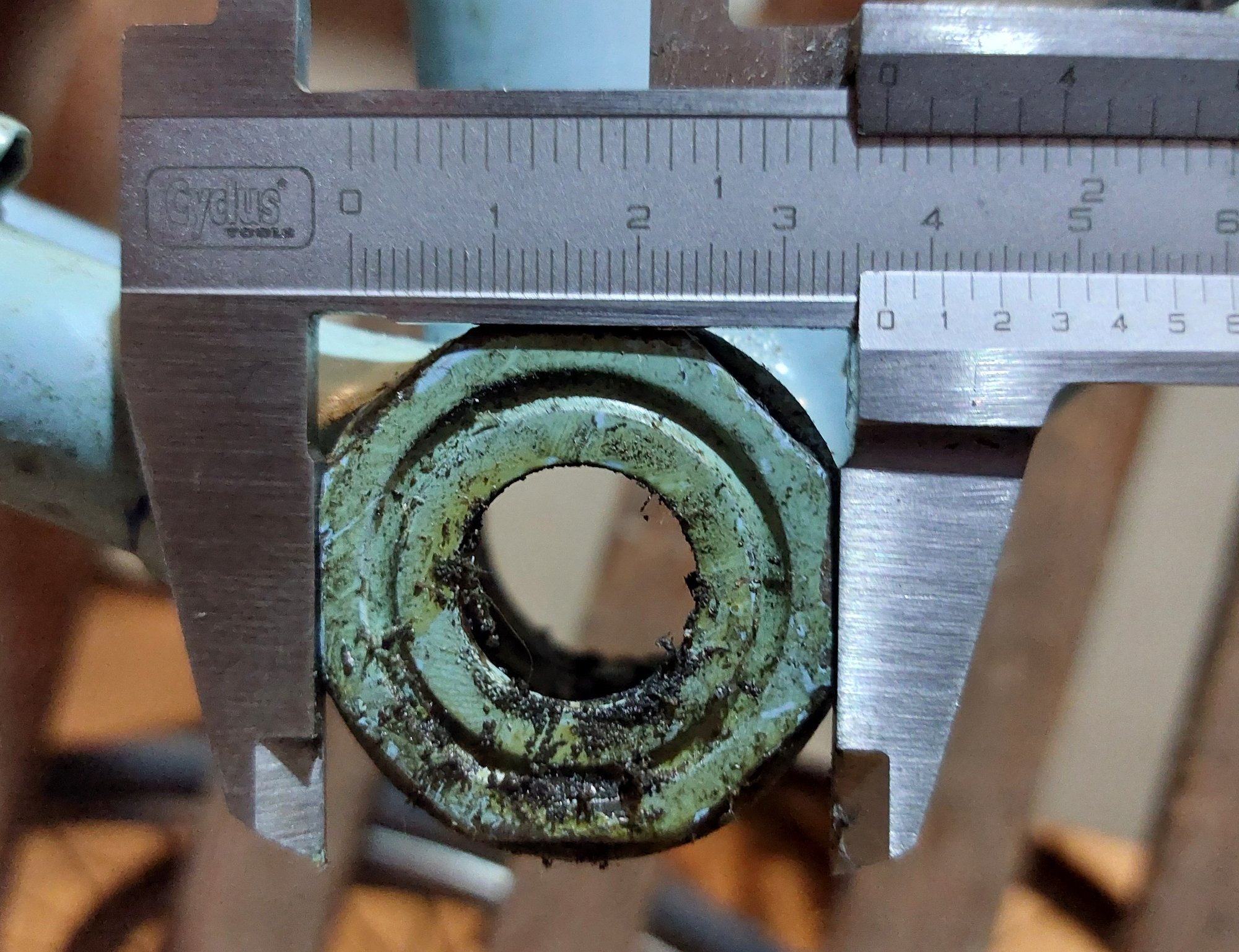

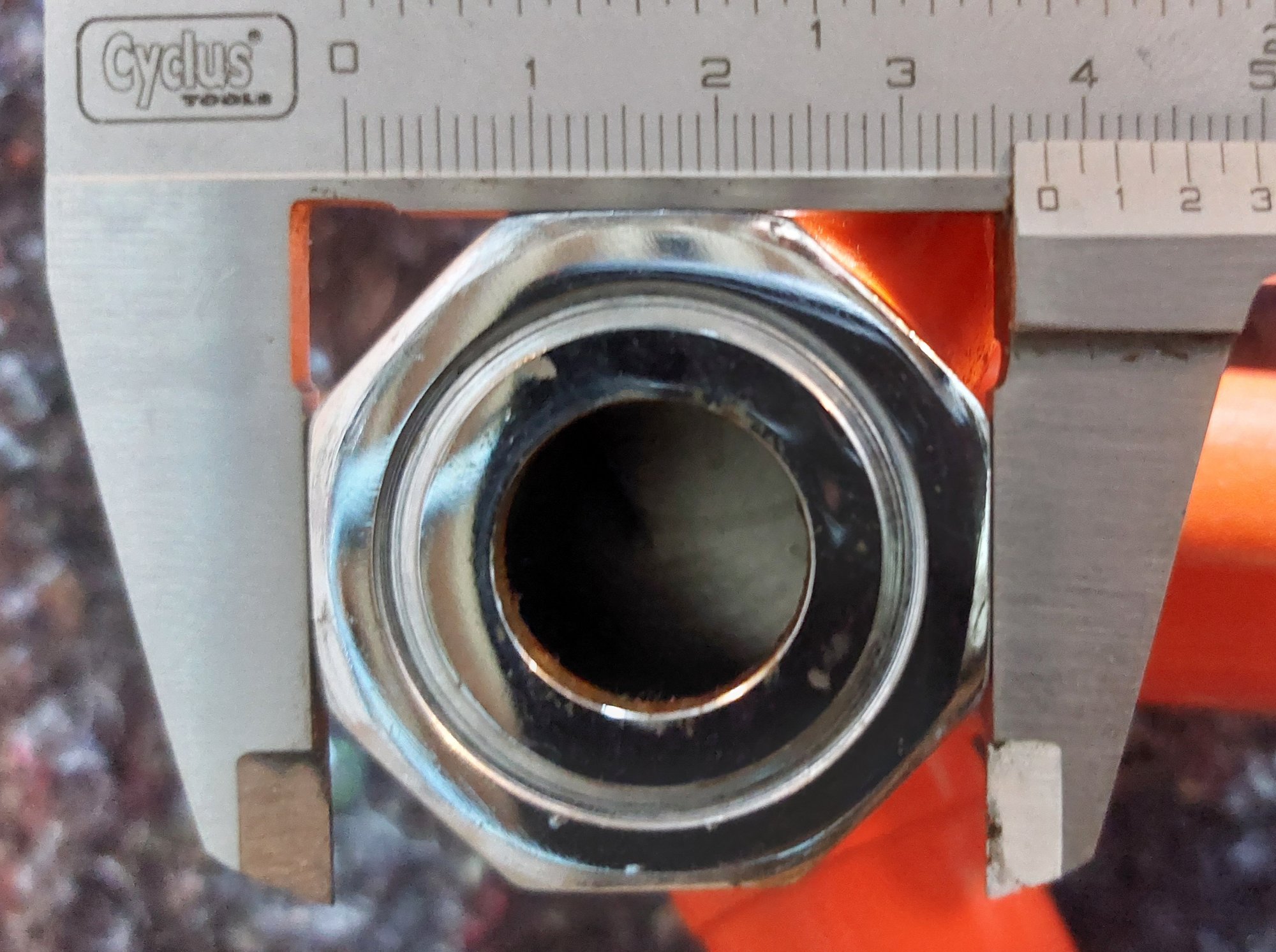

Knippex Zangenschlüssel Gr 3In meinem Bestand sind eine Reihe von französischen Rahmen mit "eigenartigen" Lagerschalen, knapp 38 bzw. knapp 37 mm breit sind:
Anhang anzeigen 1532203Anhang anzeigen 1532205Anhang anzeigen 1532206
Ein 36er Schlüssel passt jedenfalls nicht. Wie bekommt ihr die auf? Mit einem verstellbaren Maulschlüssel? Kann man damit genug Kraft auf die Lagerschalen bringen? Habt ihr eine Empfehlung für ein Werkzeug? Oder komme ich um einen Schraubstock nicht herum?

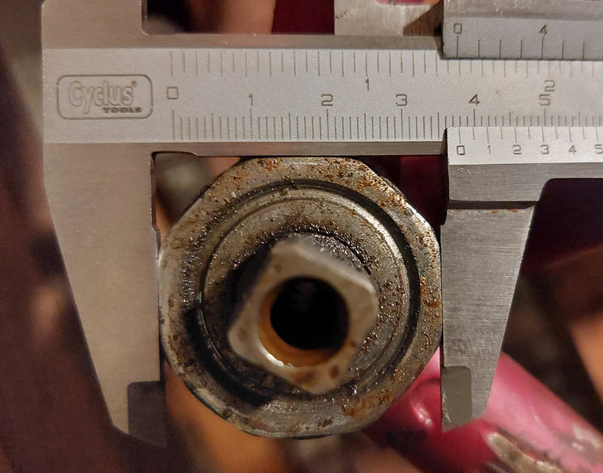

Es gibt diverse Möglichkeiten, solche Schalen zu montieren oder zu demontieren.In meinem Bestand sind eine Reihe von französischen Rahmen mit "eigenartigen" Lagerschalen, knapp 38 bzw. knapp 37 mm breit sind:

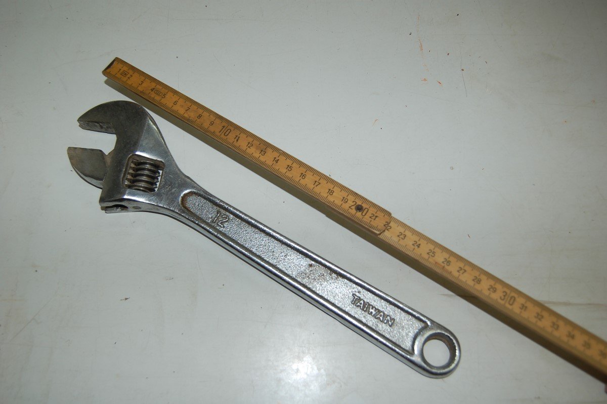

Hab' für solche Zwecke seit ewig und drei Tagen einen simplen Rollgabelschlüssel im Einsatz. Ordentlich massiv mit ausreichend Hebel. Damit habe ich noch Alles auf- und auch zubekommen. Bei heiklen Flächen lege ich ganz dünnes Leder oder dünnen (glatten) Karton bei.In meinem Bestand sind eine Reihe von französischen Rahmen mit "eigenartigen" Lagerschalen, knapp 38 bzw. knapp 37 mm breit sind:

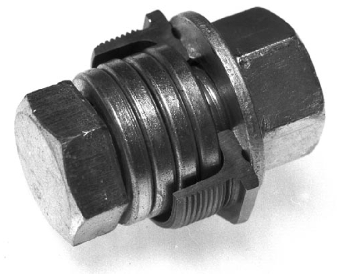

Dafür gibt es einen sehr schönen historischen Schlüssel, den @ad-mh hier immer mal zeigt:Wie bekommt ihr die auf? Mit einem verstellbaren Maulschlüssel?
So einen habe ich auch, trotzdem funktioniert das bei diesen Lagerschalen nicht, da sie nur sehr schmale Flächen haben, wo der Schlüssel packen kann, auch mit Sicherung gegen abrutschen, hat es nicht bei mir funktioniert.Dafür gibt es einen sehr schönen historischen Schlüssel, den @ad-mh hier immer mal zeigt:
Ad-mhs Demontageaufbau für hartnäckige Fälle: →https://www.rennrad-news.de/forum/posts/5179560/
Das Tool von Sheldon Brown in Verbindung mit einem Schlagschrauber hat bis jetzt immer geholfen - als letzter Ausweg

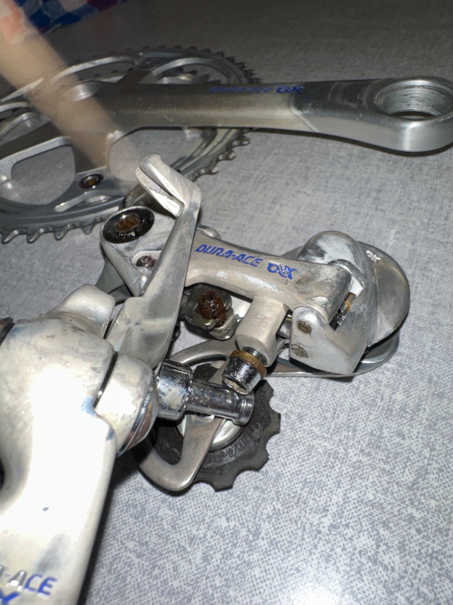

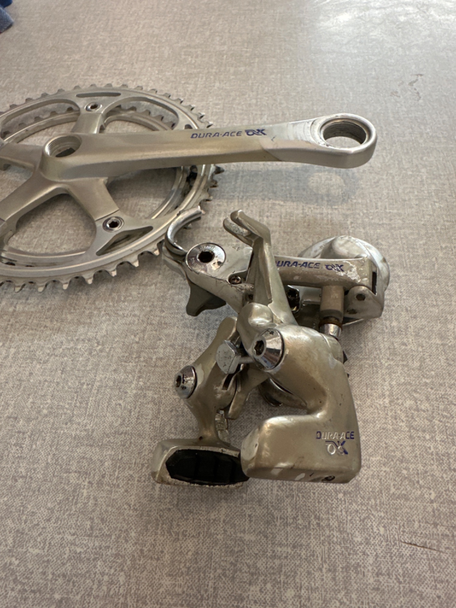

Nur vergilbt, oder oxidiert? Wenn ersteres kannst du es mit 0000 Stahlwolle versuchen wieder abzutragen.Hey in die Runde ich bin eigentlich stiller Mitleser hier im Forum aber ich trau mich jetzt auch mal.
Ich wollte meine Dura Ace AX Gruppe säubern nur hab ich sie zwei Tage Lang einweichen lassen. Wasser mit Kaltreiniger. Ich weiß mein Fehler und jetzt ist mein Aluminium ziemlich verfärbt-> oxidiert?
Es ist ja vermutlich eloxiertes Alu oder?
Ich bin ziemlich hilflos und habe schon Säure und Elsterglanz versucht den alten Glanz wieder herzustellen leider ohne Erfolg. Vielleicht gibt es bei euch Erfahrenen ja jemanden der mir nach meinem Blutigen Anfängerfehler helfen kann.
Danke für jede Hilfe.
Hast du einen Dremel oder irgendwas in der Art zum Polieren?Hey in die Runde ich bin eigentlich stiller Mitleser hier im Forum aber ich trau mich jetzt auch mal.
Da hat Dein Reinigungsmittel die Oberfläche angegriffen. Das bekommst du nicht wieder hin. Du kannst Dir einen Wolf polieren aber davon ist die Oberfläche trotzdem kaputt.Hey in die Runde ich bin eigentlich stiller Mitleser hier im Forum aber ich trau mich jetzt auch mal.
Das sieht übel aus.Hey in die Runde ich bin eigentlich stiller Mitleser hier im Forum aber ich trau mich jetzt auch mal.
Ich glaube in erster Linie vergilbt durch das aufgelöste Öl.Nur vergilbt, oder oxidiert? Wenn ersteres kannst du es mit 0000 Stahlwolle versuchen wieder abzutragen.
Dremel hab ich was benutzt man da zum polieren?Hast du einen Dremel oder irgendwas in der Art zum Polieren?
So auf den ersten Blick sieht das so aus, als könnte man diesen Belag (oder sinds die Reste vom Eloxal?) vielleicht wegpolieren.
Kannst auch erstmal feines Sandpapier oder Stahlwolle nehmen und an einer kleinen Stelle probieren.
Ist es eh schon. Polieren kann kurzfristig, ein paar Wochen oder Monate, je nach Einsatz, helfen. Aber grundsätzlich wird es nie wieder so, wie es war. Alu ohne Elox wird immer wieder eine Korrosionsschicht aufbauen und damit matt aussehen. Irgendwann wird es dann noch weiss und richtig hässlich.wenn Du polierst, ist das Eloxal dahin.
Okay das ist die Realität auf die ich gewartet hab. Danke euch sowas passiert wohl nur einmal…Da hat Dein Reinigungsmittel die Oberfläche angegriffen. Das bekommst du nicht wieder hin. Du kannst Dir einen Wolf polieren aber davon ist die Oberfläche trotzdem kaputt.
Aus Schäden wird man klug, schade...
Iss leider hin das Zeug
Okay hat jemand eine schöne Dura ACE AX über?Das sieht übel aus.
So, als sei es in die Eloxalschicht eingedrungen.
Ich fürchte, wenn Du polierst, ist das Eloxal dahin.![]()
