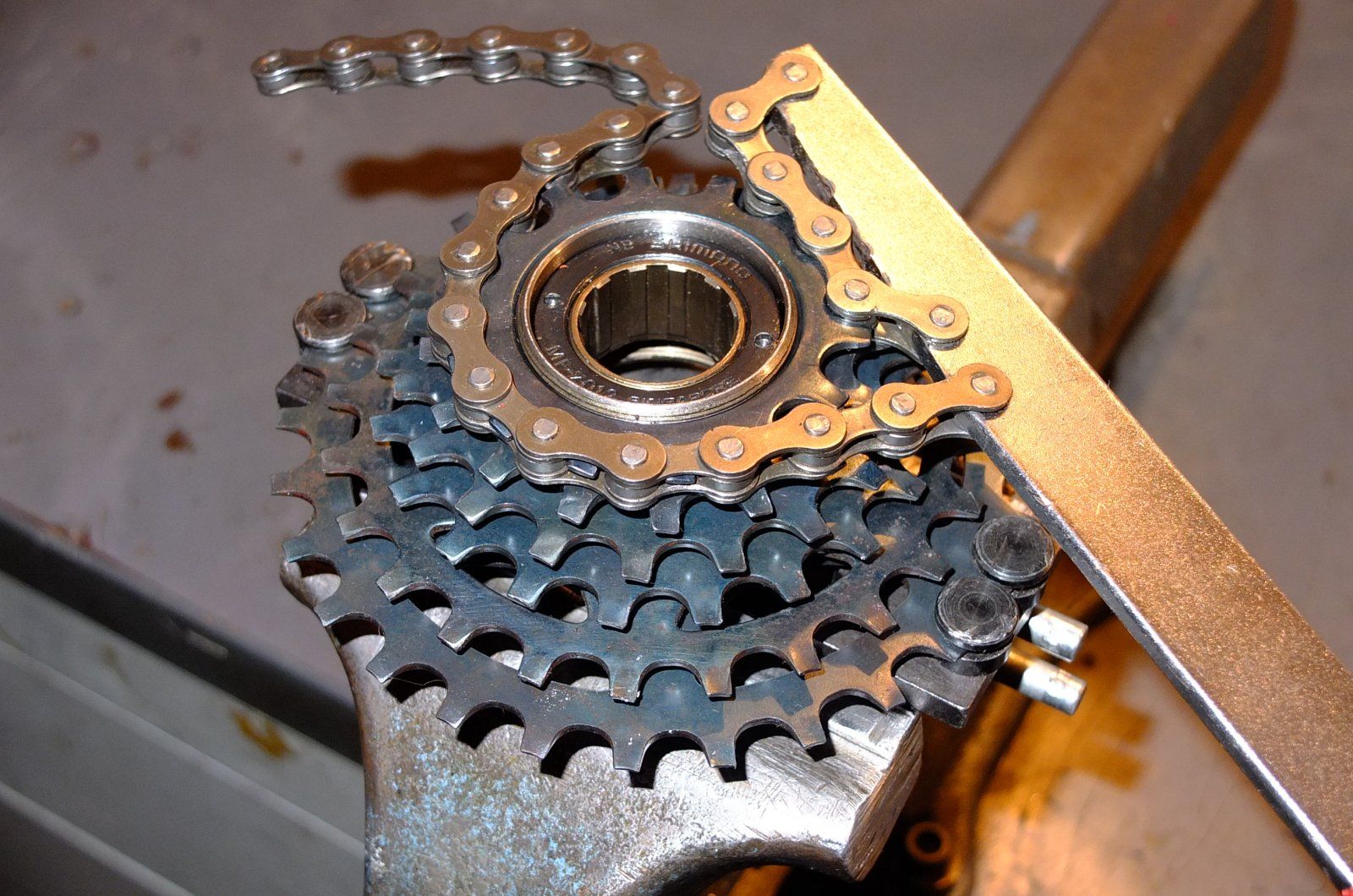

Da brauche ich wohl nen spezielles Werkzeug zum Zahnkranz zerlegen und einen Schraubstock, oder hat noch jemand eine Idee?
Das Abschlußritzel habe ich mit zwei Kettenpeitschen abbekommen, aber dann hat es eine Peitsche anstatt des Kranzes zerlegt.

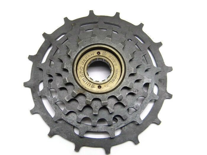

Muss das zweite Ritzel wegen Zahnausfall ersetzen. Siehe Bild.
Habe, wie erwähnt, schon eine Kettenpeitsche gehimmelt und leider auch noch keinen Ersatz. 🤷‍♂️
Da hilft echt nur Power, die 2.Stufe ist auch geschraubt.
Oder das Ritzel mit einem Dremel aufschlitzen .
Das sitzt oft saufest .

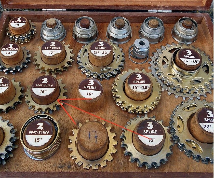

Ne, hast recht. Ich brauche ein geschraubtes 16er Ritzel für die zweite Stelle.
Ich gehe mal davon aus, dass 5- und 6-Gang gleiche Ritzel haben?
Die drei hinteren, gesteckten und das erste geschraubte Ritzel (also die Nr. 2, die Du benötigst) sind für 5- und 6-fach DA-Kränze identisch (siehe das Schaubild im Ritzelkasten von @fuerdieenkel).

Ich vermute stark, die drei ausgerissenen Zähne gehen auf dein Konto?
Weil du versucht hast, mit unbrauchbarem Werkzeug den Schraubkranz zu öffnen. Dabei hat’s dir nicht nur die Peitsche zerlegt, sondern gleich auch noch das Ritzel?
Für solche diffizilen Arbeiten benutzt man besser Kettenzangen, die rutschen nicht ab. Außerdem lassen sich an so eine Zange Hebelstangen von beliebig gewünschter Länge ansetzen (Lenker, Stahlgabel, whatever). Damit und mit uneigennütziger Mithilfe von bonanzero hier aus dem Forum (der das Haltewerkzeug besitzt), haben wir es gemeinsam geschafft, einen störrischen DA-Schraubkranz zu öffnen. Das Gute an diesem Workflow ist, dass man mit gaaaanz langem Hebel sehr langsam und vorsichtig Kraft ins verkrustete Gewinde einleiten lassen kann und die Verbindung irgendwann „aufgibt“.

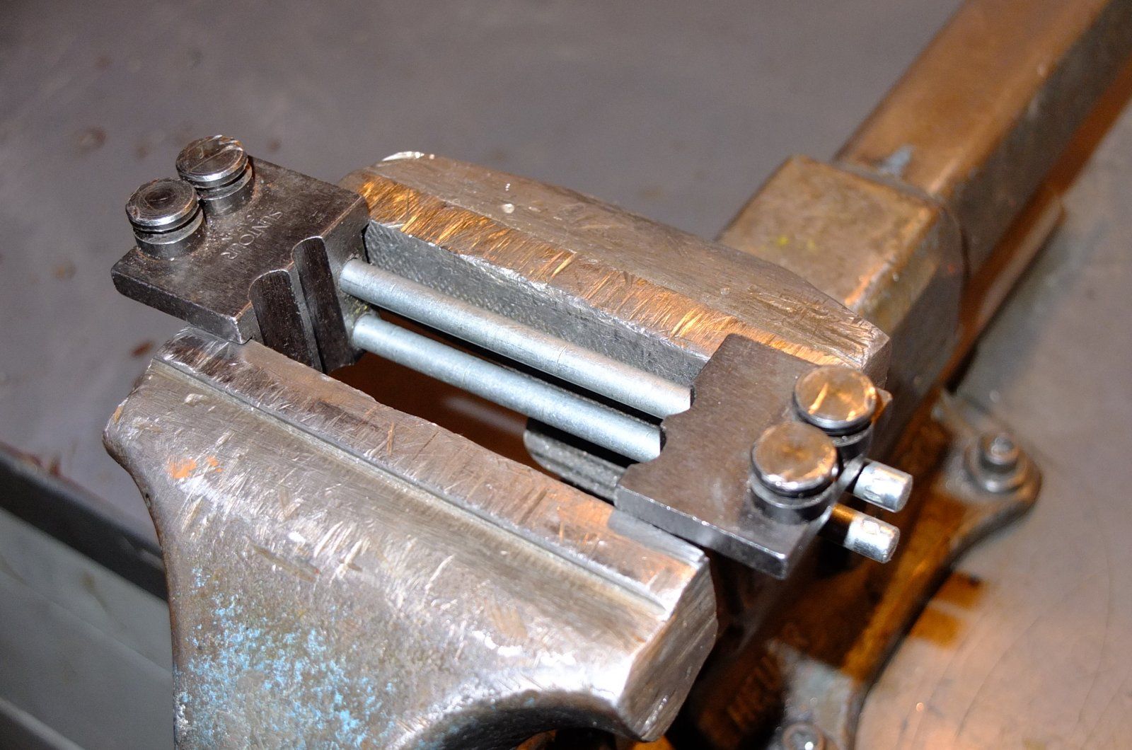

2 Kettenpeitschen ist normal ganz oK dafür , ich würde den Kranz auf die Nabe schrauben und die Peitschen so dicht wie es passt nebeneinander machen .
So ein Zerlegehalter (Foto) ist nicht unbedingt notwendig .
Zu deinem Trost ein Bild von einem Kranz dem von Haus aus jeder 2. Zahn fehlt , das funktioniert tatsächlich , und da du das nicht bemerkt hast ist das doch bei dir auch so , alternativ einfach weiterfahren ???

Grundsätzlich hat Flat Eric recht: mit zwei guten (!) Kettenpeitschen und sauberer, exakter Arbeitsweise sollte die Arbeit auch bewerkstelligt werden können. Der Kranz sollte dazu aber noch auf der Nabe sein! Und der Radlshop macht's auch nicht anders.
Mit der von ihm gezeigten Haltevorrichtung ist es allerdings einfacher. Der Schraubkranz kann dort mittels Mittelachse (Schnellspanner) verrutschsicher eingespannt werden. Und die von mir erwähnte Zange kann nicht abrutschen. Und ja, mir sind Kettenpeitschen schon dutzendemale abgerutscht (was an meinen mangelhaften Schrauberkenntnissen liegen kann und/oder schlechtem Werkzeug).
Wir haben es übrigens an meinem Schraubkranz zuerst mit zwei Kettenpeitschen versucht und haben aufgegeben, als die Werkbank durch den Hobbyraum wanderte, aber sich am Kranz nichts tat. Beim nächsten Versuch ein paar Tage später mit der Zange hatte der Kranz dann keine Chance mehr und gab knirschend auf.

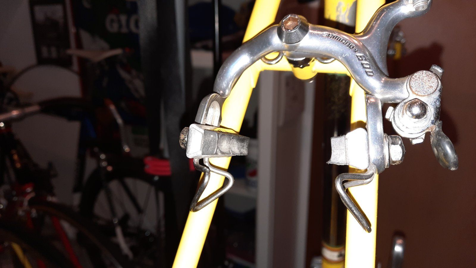

Heute muss ich mich einmal mit einem Thema hilfesuchend an die werte Forumsgemeinschaft wenden, von welchem ich bisher nur gelesen habe: Bremsquitschen!
Bislang hatte ich dieses Problem noch nie, egal bei welcher Kombination aus Felgen/Bremsen/Bremsbelägen, ich konnte mich nicht beklagen. An meinem neu aufgebauten Bianchi ist dieses nun anders...
Die Bremsenkombination sieht wie folgt aus:
  • Bremse Gipiemme Crono Sprint (ggf. eine Modolo Speedy)
  • Bremsbeläge Kool Stop R8 (ladenneu)
  • Felge Nisi HR 22, gold-beige anodisiert (offensichtlich nur wenige 100km gefahren)
Getreu dem Motto "Quitschen bedeutet immer Schwingung" habe ich die Bremse im achsialen Spiel auf das Minimum reduziert, fast bis kurz vor Blockieren der Bremsarme. Das hat an der Hinterhand etwas gebracht, vorne jedoch quitscht es weiter entsetzlich...
Was kann ich noch tun? Einbremsen? Andere Bremsbeläge?

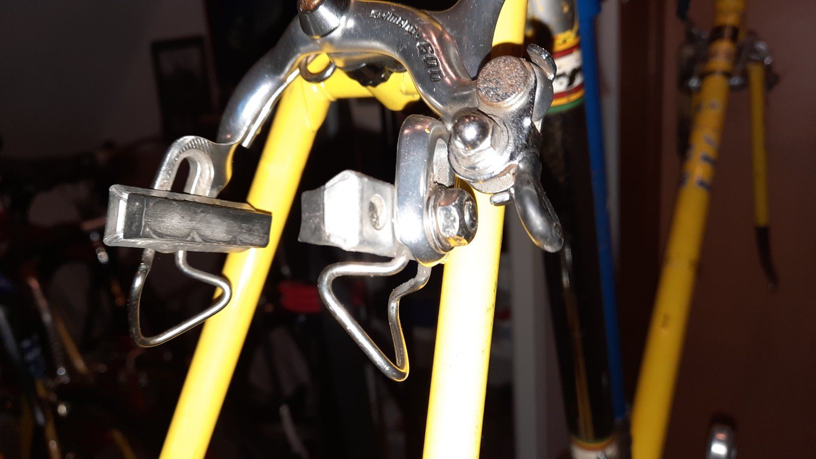

Wenn du den Grund gefunden hast, bitte mitteilen! In meinem Falle verzweifle ich an einer Modolo Equippe. Hinten ist gerade Ruhe, vorne quietscht es nach wie vor wie verrückt, selbst mit originalen gesinterten NOS-Modolo-"Gummis".
Hab auch 'alles' durch: Wie du letztes Spiel rausnehmen, Gummis schräg anschleifen, Gummis längs einritzen, angebremste statt neue Felgen (GP4)...
Nur der ölige Lappen hilft kurzzeitig Geräusch- und Bremswirkung zu reduzieren. :rolleyes:

Du hast bestimmt schon auf dem "toe-in" der Beläge geachtet … ?
