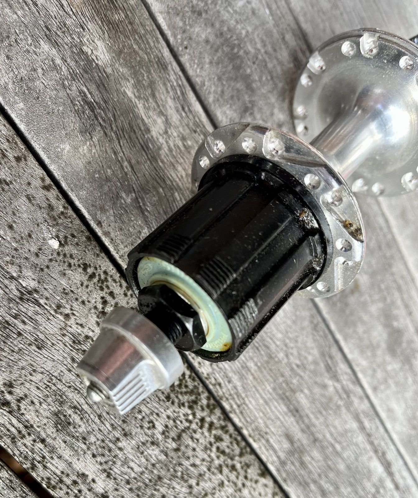

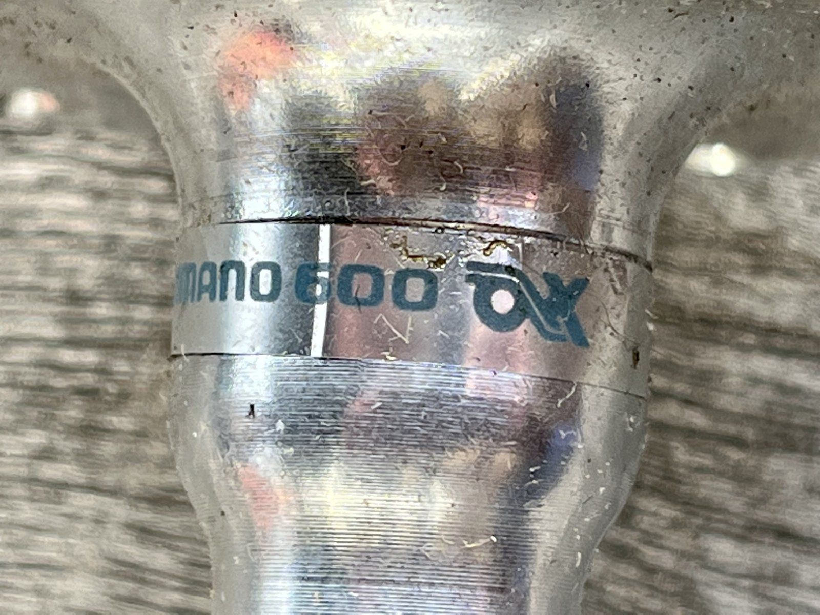

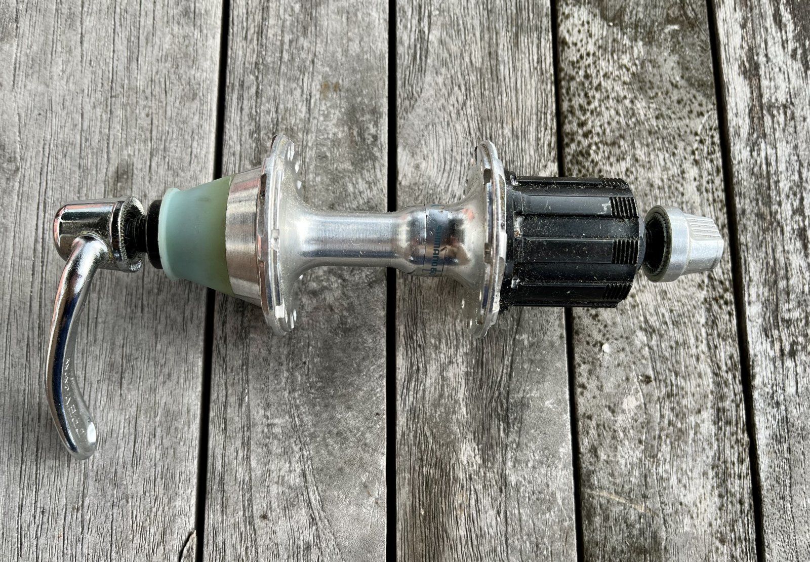

Da HG-Kassetten deutlich besser zu bekommen sind, würde ich an dieser 600 AX-Nabe gerne den UG- durch einen HG-Freilauf (7-Fach) ersetzen.
Ist das möglich?
Welche Spender-Naben sind tauglich?
Anhang anzeigen 1212172Anhang anzeigen 1212173Anhang anzeigen 1212174
Den Stress würde ich mir gar nicht machen. Bei mir laufen zwei Räder mit modifizierten 6- und 7-fach HG-Ritzelpaketen und dem UG-Abschlussritzel auf only-UG Freiläufen mit HG-Ketten. Die Abschlussritzel - also die größten Gänge - sind bei mir kaum in Benutzung.
Die HG-Ritzel sind nach 10 minütigen Einsatz einer anständigen Pfeile ready for UG.
Das klingt schon deutlich angenehmer für mich! ☺️
Wenn ich das richtig sehe, ist der 7-fach-Freilauf der Ultegra Tricolor Gruppe kompatibel für UG und HG.
FH-6401 und baugleiche Freiläufe (105 1051, DX M650,. XT M730/732) passen (aber nicht / vielleicht doch ?) auf den 600AX Nabenkörper (Inbus-Hohlschraube statt Steckfixierung):
Ja das ist gängige Praxis bei schwindender UG-Ritzelversorgung. Das geschraubte Abschlussritzel dann eben schonen. Alternativ einzelne befeilte HG Ritzel + schmalere Kassettenspacer + Konterring vom BSA Konuslager drauf o.ä. Behelfslösungen.
Der FH-6401 und baugleiche Freiläufe (105 1051, DX M650,. XT M730/732) passen aber nicht auf den 600AX Nabenkörper (Inbus-Hohlschraube statt Steckfixierung):
Doch, das geht.
Die Freiläufe sind identisch.
Ob nun eine Alubuchse der Nabe in den Freilauf hineinreicht oder eine Hohlschraube hindurchgesteckt wird, kommt auf das Gleiche heraus.
Ich habe einen Ultegra (leider kein HG) - Freilauf auf eine 105 Golden Arrow Nabe gesetzt.

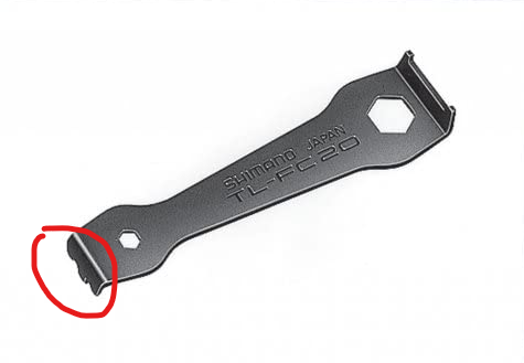

Sowat zum Beispiel:
Es gibt da Gegenhalter, die sich im Loch der Schraube zentrieren.
Klassiker: Shimano TL-FC20
mit dem kleinen Schraubenschlüssel neben dem Kettenschraubenfixierer kann man die geschraubten Kassetten zerlegen.
Die andre Seite ist das Werkzeug für die Kurbelschraubendeckel mit 2 Löchern.

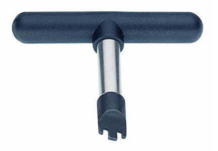

da gibt es was von Cyclus:
Durch den hohlen rechten Arm kann man einen T-Griff Inbus oder Torx durchstecken.
Die verschiedenen Gegenhalter auf der linken Seite sind gesteckt und verwisselbar.
Da kann man abrutschsicher arbeiten, wenn man 2 Hände hat.
Sowat zum Beispiel:
Modern: Spezialwerkzeug
einfach
oder

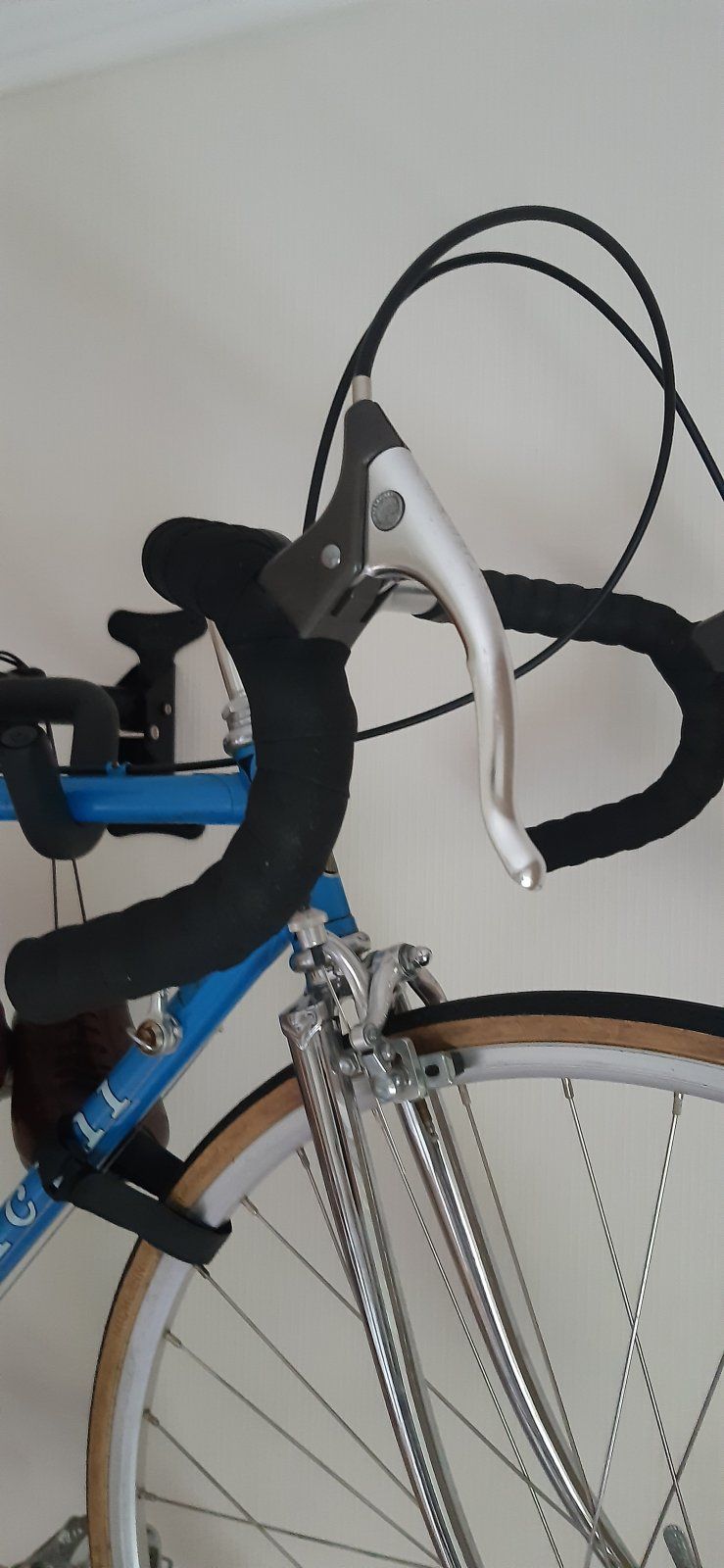

Ich möchte meine Bremsgriffe mit entsprechenden Hoods ergänzen.
Passen die häufigen (ebay) Angebote "für Record" für diese Griffe? (siehe Foto)
Möchte da nichts falsches bestellen.
Danke für eure Hilfe schonmal
