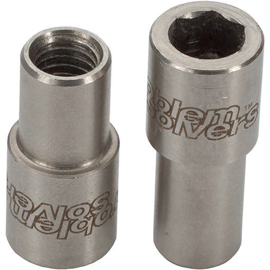

Auf Empfehlung aus irgendeinem Faden hier habe ich mir die Problem Solvers Sheldon Fender Nuts besorgt
https://www.bike24.de/p179850.html
Heute wollte ich sie montieren. Die Bremse lässt sich wunderbar damit befestigen. Das Schutzblech dann allerdings nicht mehr. In der Beschreibung steht, dass normale M6 Schrauben passen würden. Ich habe mehrere probiert, sie lassen sich maximal eine Umdrehung reindrehen, dann ist Schluss. Ich frage mich, was ich falsch mache.

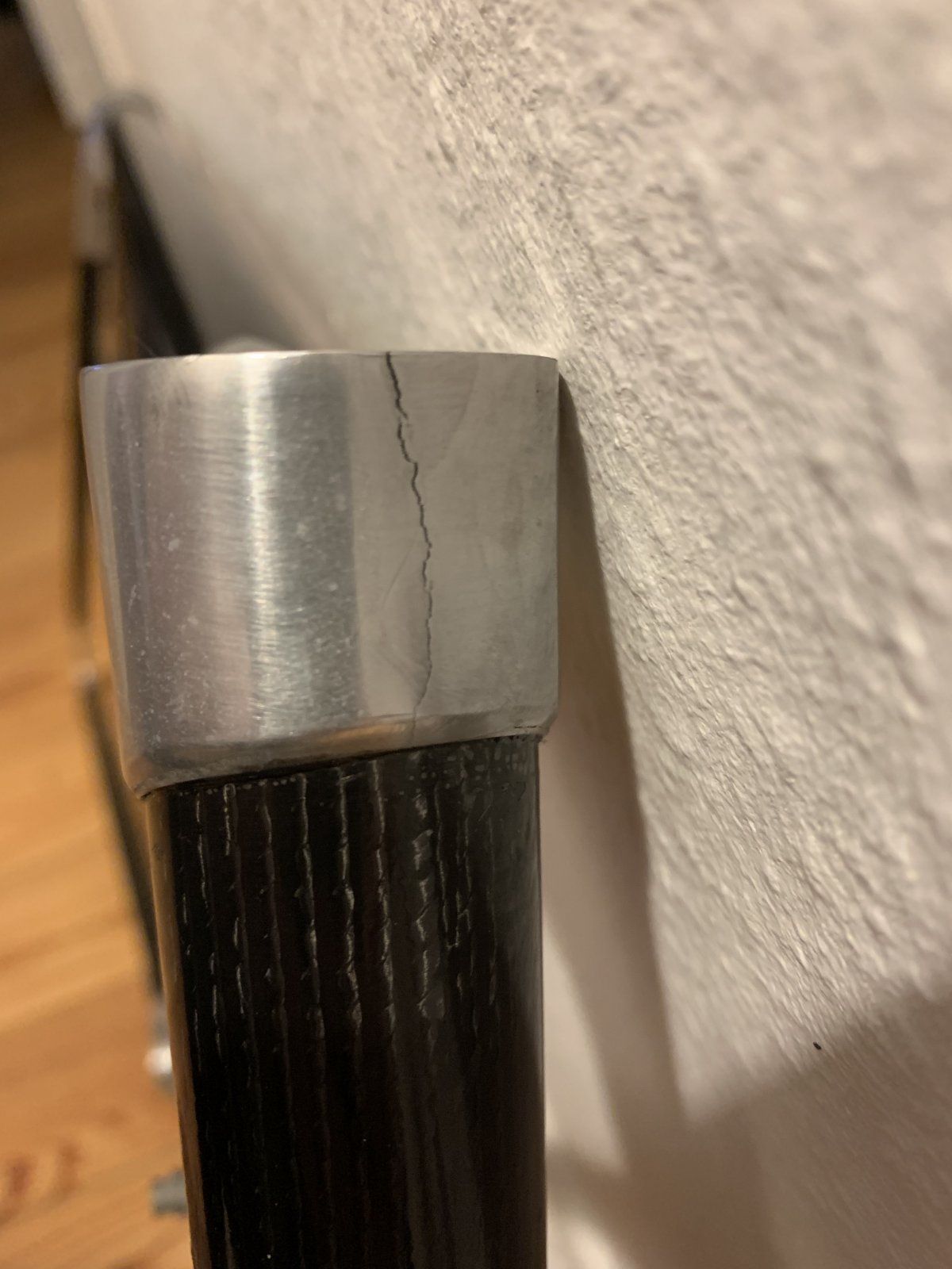

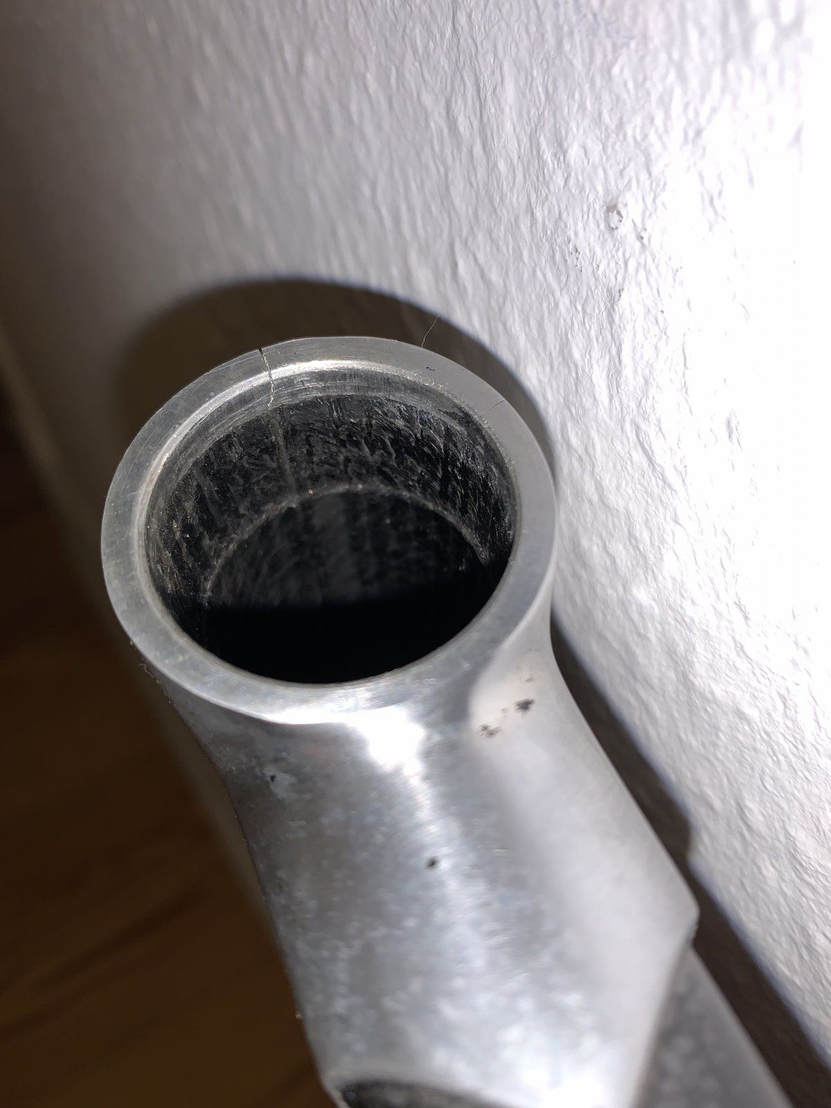

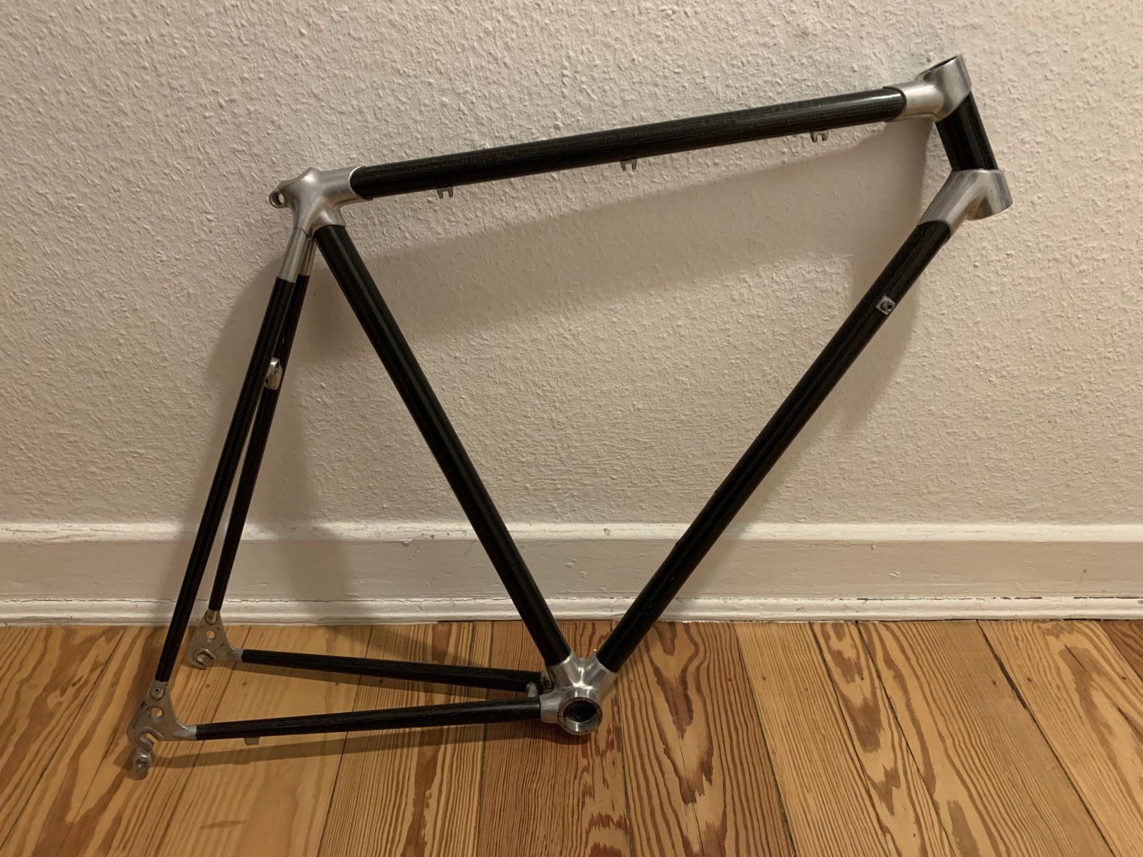

Ich habe hier noch einen Alan Carbon Rahmen mit dem typischen Riss in der Steuerrohrmuffe. Hat das schon mal jemand repariert? Ist das überhaupt reparabel oder einfach nur Schrott oder sogar unbedenklich? 😬 Ich denke, dass der Vorbesitzer das Rad lange so gefahren hat.
Schweißen würde ja vermutlich die Klebeverbindung zerstören oder gibt es evtl. noch andere Methoden das zu reparieren?
Anhang anzeigen 1047110Anhang anzeigen 1047111
Ist auch bei den Alu-Rahmen üblich, habe auch einen. Es kursierten vor Jahren hier im Forum Adressen von spezialisierten Firmen, die sowas neu kleben können. Die Frage ist, wo bekommst du die Muffe her.
Eigentlich müsste es dafür ne Tauschbörse geben- dann könnte man wenigstens aus zwei Alans (einmal mit Riss in der sattelmuffe, einmal mit Riss vorne am steuerrohr) wieder ein fahrbares machen.. :)

"Member Velopope hat ein Leichtbau Alan gebaut und das Teil komplett neu verklebt."
Das waren Beiträge! Irre, wie lange das inzwischen her ist ...

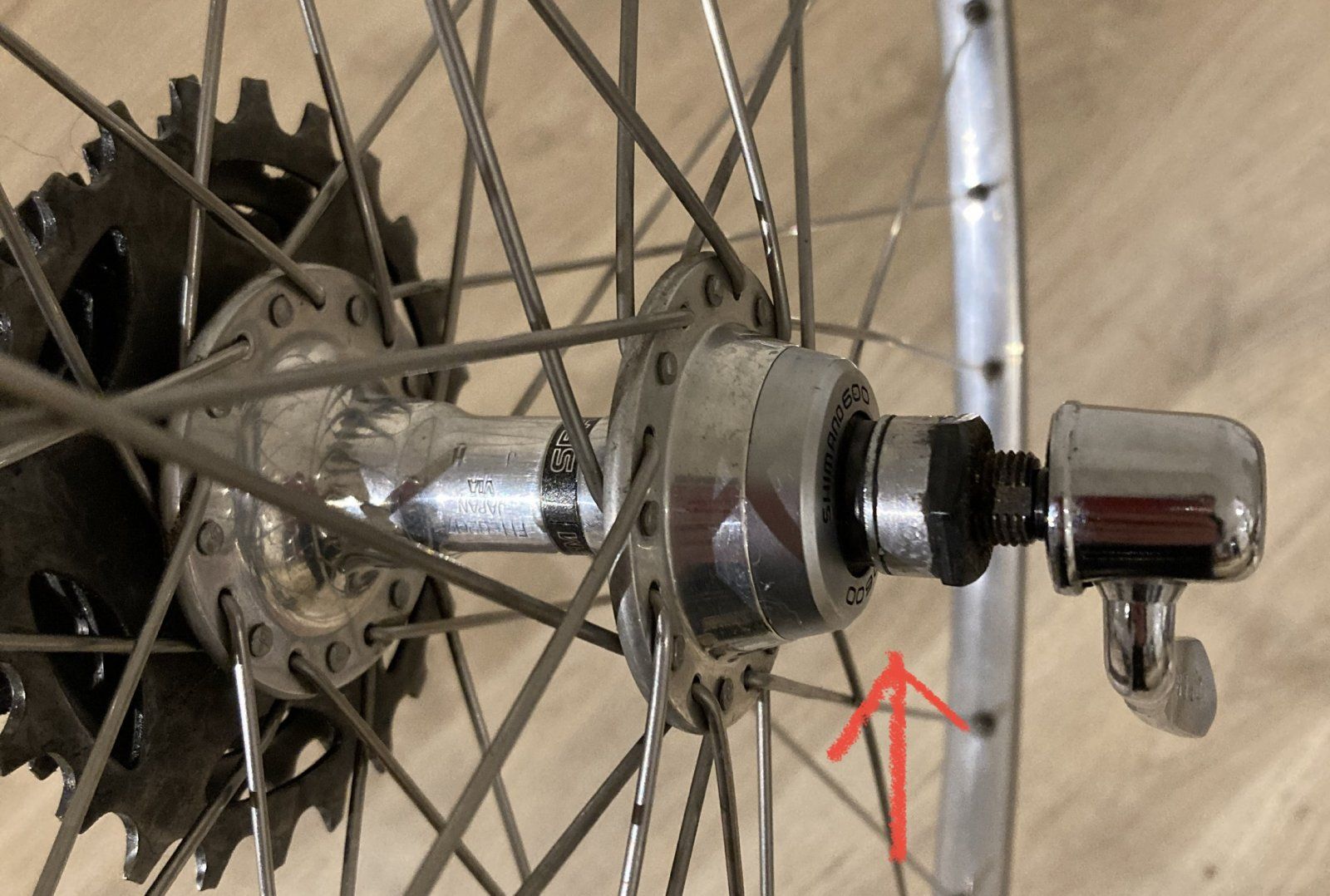

Wechsel von Singlespeed auf Schraubkranz. Schraubkranz mit oder ohne diesen Spacer montieren?! Danke!
Wissen am Rande: wie kommen diese "Kerben" auf der Nabe Bild 3 zustande?
Normal immer ohne die Distanzscheibe.
Die Kerben in der Nabe sind mal entstanden weil die Kette nach innen über den inneren (grossen) Zahkranz hinaus gewandert ist ( Anschlagschraube der Schaltung falsch eingestellt gewesen ) als wohl noch ein Schraubzahnkranz und Schaltwerk dran war , und sich da verklemmt hat .
Ich habe falsch gemessen (mal wieder).
Mein Rahmen hat hinten EB 120mm, mein LRS 126mm.
Allerdings ist auf der Achse links ein 6mm Spacer verschraubt (s. Foto).
Kann ich das wie folgt lösen?
Spacer entfernen und Nabe auf der Achse neu zentrieren.
Jo, das macht wohl Sinn! Danke dir! Werde das Rad wieder auf Schaltung um-, bzw. zurückbauen.
Jein , nicht so einfach , auf dem Radsatz war sicherlich mal ein 6 facher Kranz ( 125 -127 mm Nabenbreite ) , in den Rahmen (120 mm ) passt nur ein 5 facher! , also auch auf der rechten Seite ist der Achsstummel zu lang .
Dreh lose den 5er drauf und schau wieviel du auch rechts wegnehmen kannst ohne das die Kette am Rahmen rumkratzt .
Wahrscheinlich ist auch die Hohlachse von dem Rad zu breit und ragt aus den Ausfallenden seitlich raus , die muss du etwas absägen .
Danke für die flinke Antwort.
Tatsächlich ist momentan ein 6-Fach UG Steckritzel mit geschraubten Abschlussritzel verbaut.
Ich verstehe Dich so, dass ich 6er gegen 5er tauschen, den Spacer entfernen, die Nabe neu ausrichten und dann die überstehenden Enden der Hohlachse absägen soll. Richtig?
