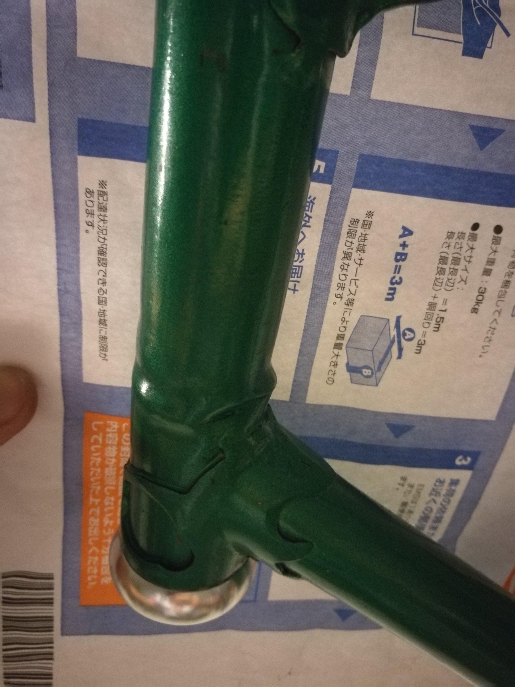

Ich habe ja meinen Augen nicht getraut - aber hat jemand schon Mal beim Einpressen von Alu Lagerschalen das Steuerrohr gestaucht - bzw. zusammengefaltet? Das ganze von Hand, ohne Hebel und an den Alu Schalen ist keine Druckstelle oder so. Vielleicht ein hochwertiges Kupfer Steuerrohr ;) ?
Dynacophil hat das schonmal hingekriegt, aber sonst kommt das anscheinend sehr selten vor.
