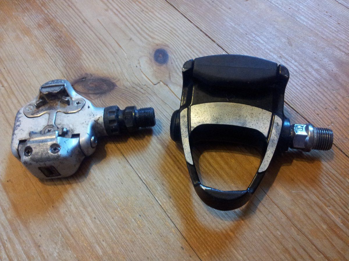

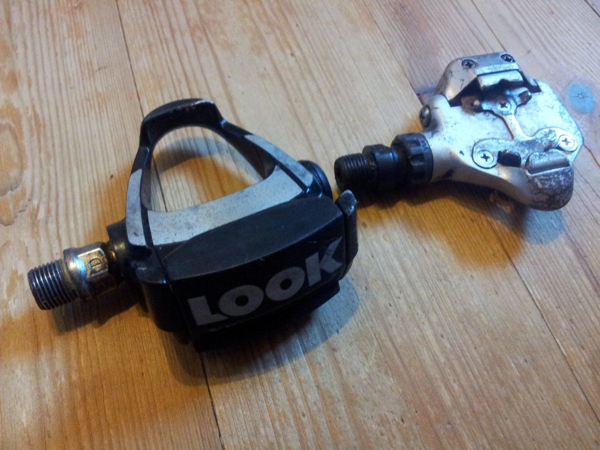

Ich hab mich dazu entschlossen auch mal Klickies auszuprobieren. Da ich auf dem Gebiet jedoch völliger Neuling bin hier mal meine Fragen.
Ich hab diese zwei Paare Klickpedalen hier liegen.
1) Einordnung: Look und SPD? Oder was anderes?
2) Was fehlt bei beiden noch, um sie benutzen zu können (abgesehen von Schuhen)? Cleats, Schräubchen, etc.?
3) Zu welchem System würdet ihr mir als blutigen Anfänger raten? Hinsichtlich Verfügbarkeit von möglichst gebrauchten (günstigen) Teilen und Lernkurve.
4) Hat vielleicht jemand was für einen schmalen Taler zum Testen abzugeben? ,,kmklSchuhgröße 42.5
Danke schonmal für eure Hilfe!
Ich verstehe, danke dirDito
+Federspannung anfangs mal auf ganz weich stellen (mit (-) gekennzeichnet), damit gut ausgelöst werden kann und man nicht umkippt. Dann schrittweise härter einstellen.
links SPD. anschrauben Schuhe an, einklinken... losfahren... halt. Erstmal reinigen und die Einstellung testen... und mit dem Schuh in der Hand mal ausprobieren und die Federspannung einstellen (mit nem Inbus normal). Dann los und freu dich auf die 2x Umfallen die die meisten Hirne brauchen bis sie das Ferserausdrehen verinnerlicht haben. Ich kann dir meine alten Schimanoschuhe schenken... fürs Ausprobieren werden sie noch tun. waren mir immer zu eng, ich hab 43,x. Also wenn du ne Einlegesohle reintust wirds passen um sich einzugewöhnen. Aber die Sohlen sind so abgelaufen dass man auf dem Cleat läuft, nicht auf dem Parkett rumrennen.
Die viel zitierten Umfaller. Kenne ich ja auch noch aus der Anfangszeit mit HakenpedalenDu kommst aus Berlin, oder? Vielleicht schaffen wir das ja mal nächste Woche mit einer Übergabe, würde mich sehr freuen. Vielen Dank schonmal für dein nettes Angebot!
Für Wettkämpfe ist Look das bessere System, aber für den Alltag SPD. Vor allem, wenn du das Rad durchs Treppenhaus tragen musst, ist es zweckmäßig, die Schuhe schon anzuhaben, und zwar welche, auf denen man auf den Treppen und im Flur nicht ausrutscht. Und wenn du unterwex absteixt, um Fotos zu machen oder beim Bäcker eine Brez'n zu holen, sind die SPD-Sohlen unschlagbar.
Sogar längere Touren kann man damit beschwerdefrei fahren. Die Sohlen der kompatiblen Schuhe sind stabil genug. 2-seitige SPD sind in jedem Fall besser geeignet, denn du hast immer die gute Seite oben. Bei einseitigen musst du manchmal fitscheln beim Einstieg. Bei 2-seitigen ist mir das noch nie passiert.
