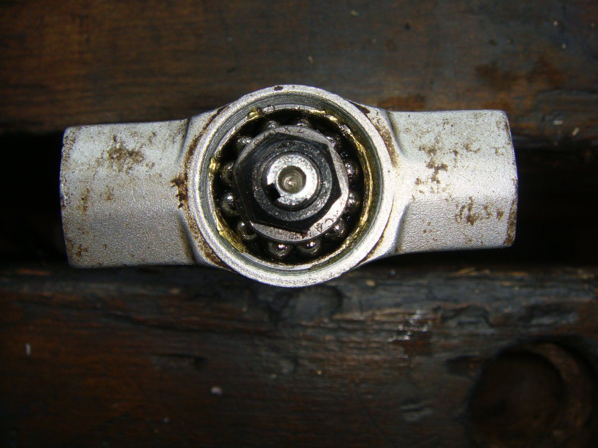

Ich habe mich schon des Öfteren gefragt wie man/ihr die Pedalkonterung sauber hinbekommt. Auseinandernehmen geht ja immer irgendwie, aber wie stellt man das Lagerspiel sauber ein? Gibt es dafür einen Spezialschlüssel? Ich habe bislang den unteren Konus mit einem Schlitzschraubendreher gegengehalten. Aber richtig Kontern geht so ja auch nicht. zumal, wie hier, die obere Mutter bündig mit dem Pedalkörper abschließt und man quasi gar nicht an die untere Mutter (Konus) kommt:

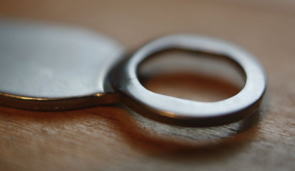

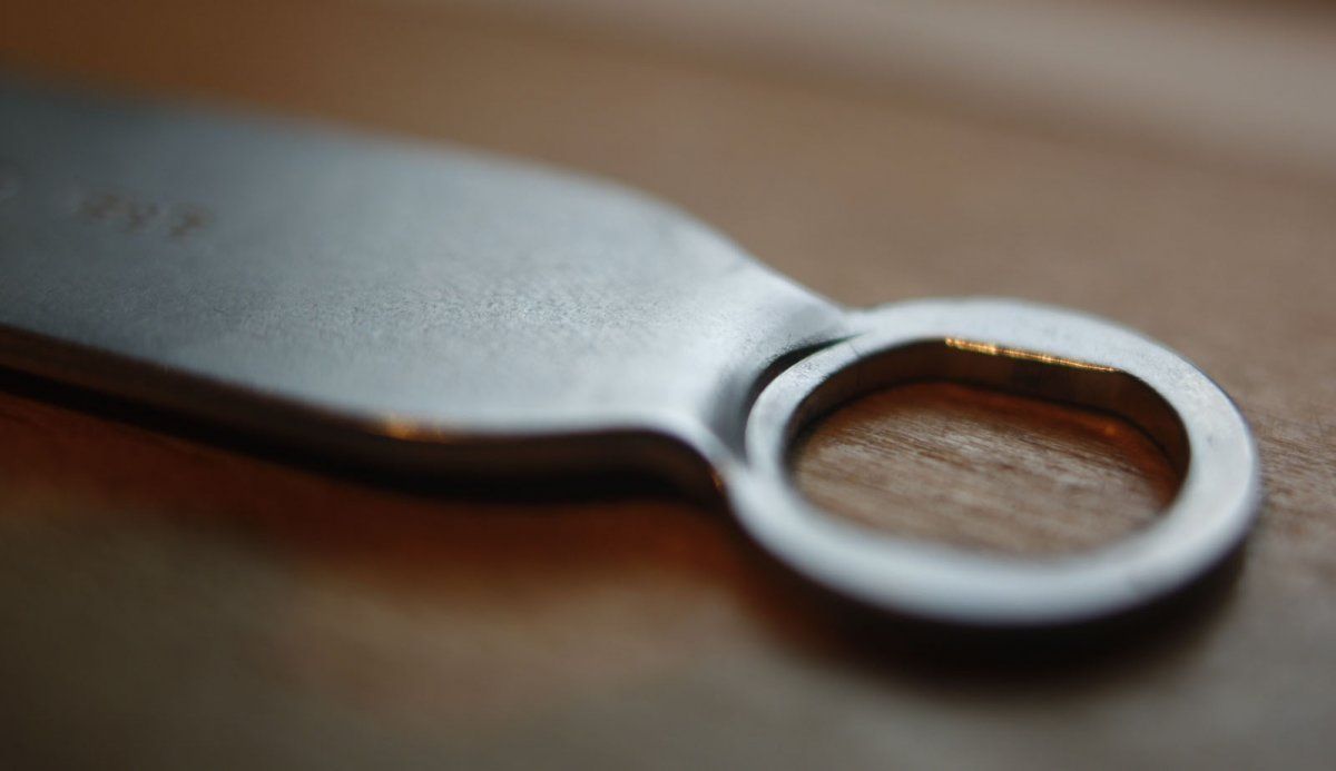

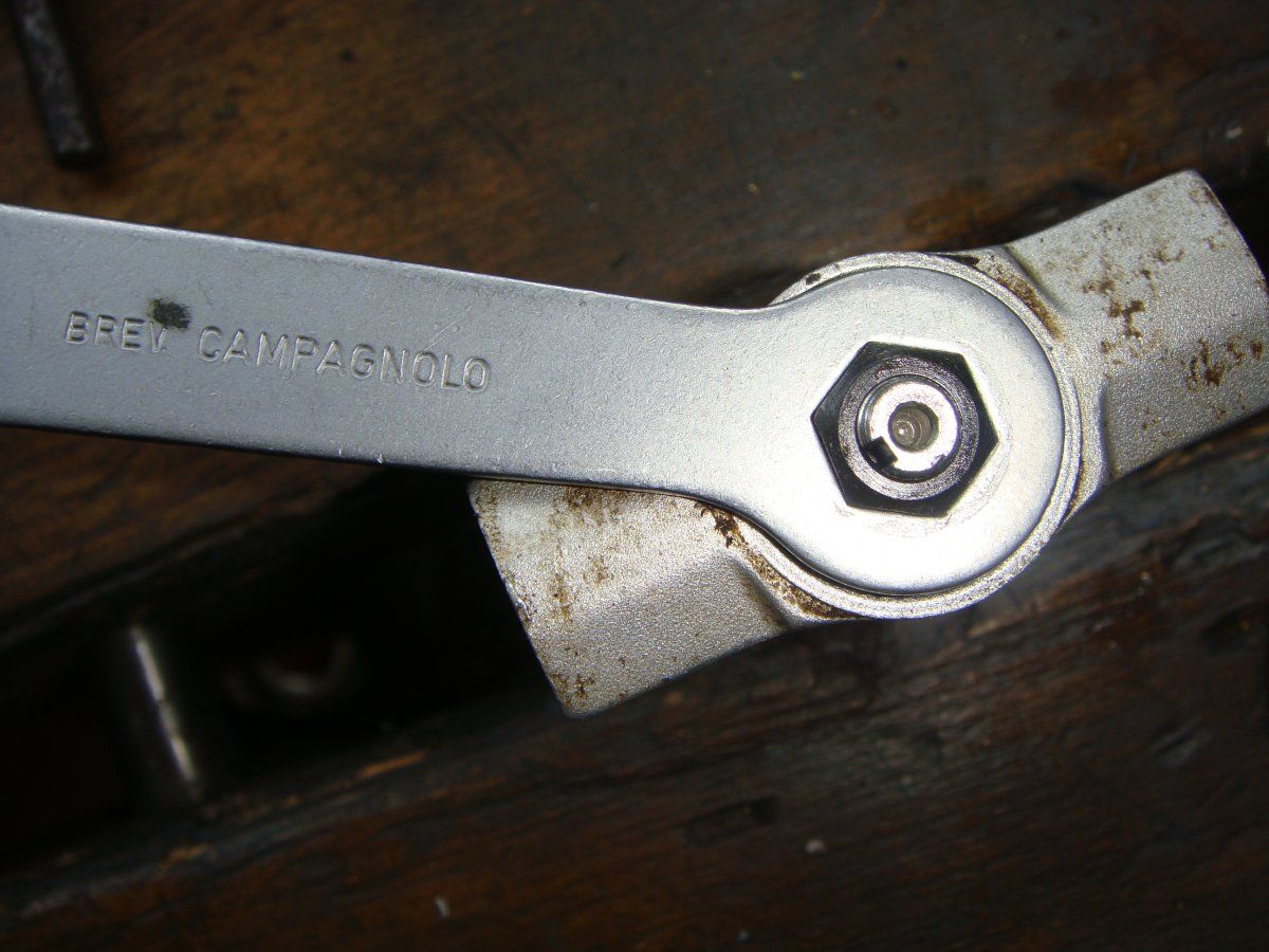

Doch dafür gibt es einen extra Schlüssel von Campagnolo (so'n bisschen versenkt).
Anhang anzeigen 214328 Anhang anzeigen 214329
:daumen: oh ja... ne Teilenummer haste davon nicht zufällig, oder?
Danke!

Hab ich leider nicht, bin mir auch nicht sicher, ob es das Werkzeug von Campagnolo noch gibt.
Schätze sowas sollte es auch noch von anderen Herstellern geben, die bei Campagnolo werden sicher nicht die einzigen sein, die der Nasenscheibe misstrauen (nach kleiner Nase kommt dann immer Nase ab und/oder Scheibe fest- hilft bei Steuersätzen und Naben auch nicht viel).

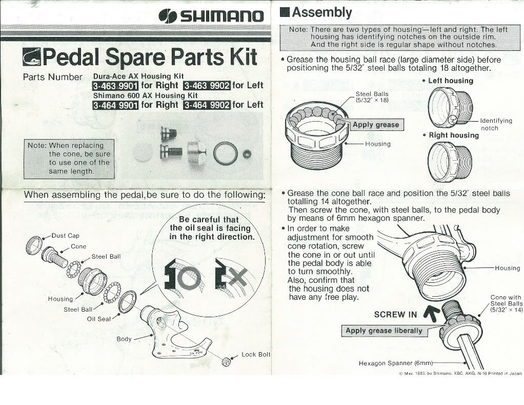

Die erste Kurbel mit Dynadrive Pedale ist da.
Gestern abend habe ich sie schonmal montiert (nur links), heute probiert und kann sagen: Passt
Gleicht also die Beinlängendifferenz ganz gut aus.
Nun die Bastelfrage:
Ich möchte die Pedale auseinandernehmen, das alte Fett raus, neu fetten und wieder zusammensetzen.
Hat jemand dazu eine Anleitung.
Ich möchte nix kaputt machen.
Gruß: Chris aus AC
Gruß: Chris aus AC
Hallo Chris, mein Päckchen? Ich meine mich zu erinnern, dass es 2 Varianten der DD-Pedale gab. Keine Ahnung, ob die AX-Anleitung unten zu Deinen Pedalen passt.
