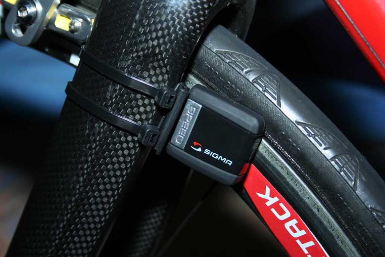

Kurze Frage: Was für Felgen fährst du? Ich habe in meine 32mm Reynolds Attack in ein Speichennippel-Loch vom Felgenbett aus zwei 5mm-Würfel mit Heißkleber eingeklebt. Die machen einen prima Job und man sieht nichts mehr.
Bevor jemand meckert: Der Sensor kann sich nicht verkanten und zum Unfall führen, weil er so flach anliegt, dass da nichts passieren kann.
