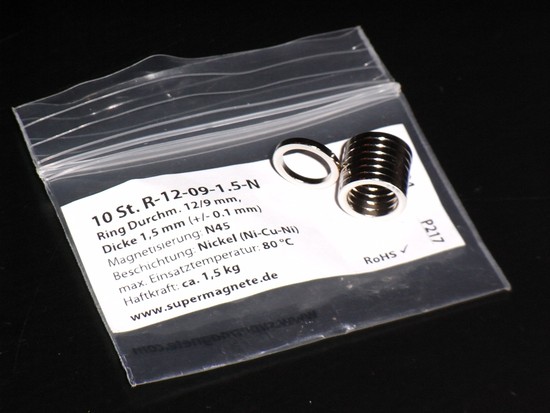

bei meinem HAC4 stört mich immer der unstylische Trittfrequenzmagnet der mit Kabelbinder am Kurbelarm befestigt ist.

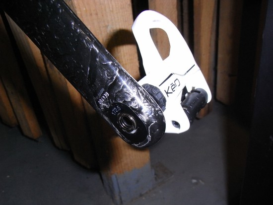

Jetzt hab ich einen Neodym-Magnet gefunden, der von den Abmessungen genau in das Pedalauge der Kurbel passt.
Durch die Ringform sollte es möglich sein (noch nicht getestet), trotz montiertem Magnet das Pedal zu demontieren.
Der Innendurchmesser sollte für den Inbus passen.
Zwei Stück übereinander und die schließen genau mit der Außenkante der Kurbel ab.
Und die Trittfrequenzmessung funktioniert.
Jetzt muss ich nur noch testen, ob die Ringform nicht vll. zu einer Verfälschung führt...
Schön Unauffällig wie ich finde - wahrscheinlich sogar auch leichter
Bin nur gespannt, wie lange die Nickelbeschichtung hält.
