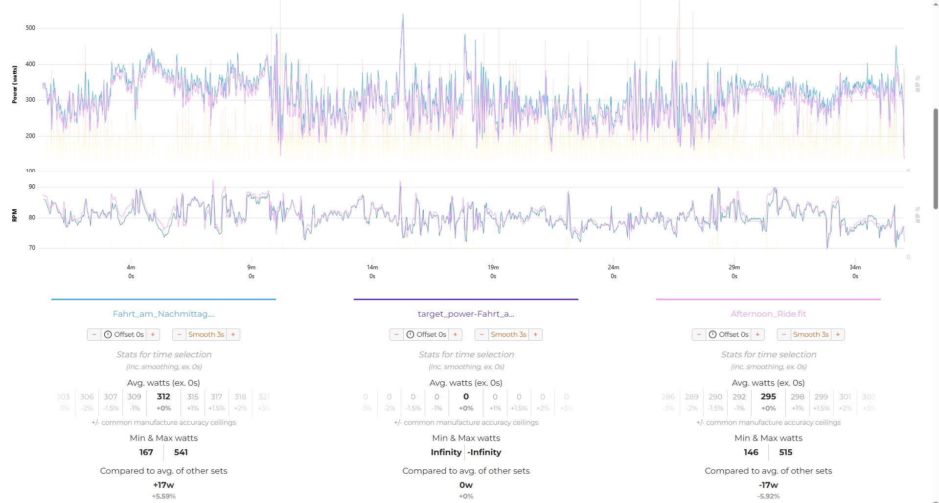

Bin gerade ein Rennen bei Zwift gefahren und entweder ist der Kickr Core sehr schmeichelhaft, oder habe eine Kurbel erwischt, die weniger anzeigt. Ich tippe aber eher mal auf den Kickr Core.
Na ja, besser als dass der zu wenig anzeigt. :D
Anhang anzeigen 1589547Bin gerade ein Rennen bei Zwift gefahren und entweder ist der Kickr Core sehr schmeichelhaft, oder habe eine Kurbel erwischt, die weniger anzeigt. Ich tippe aber eher mal auf den Kickr Core.
mit welchem tool hast du dieses auswertung gemacht? danke schonmal für etwaige antworten
habs selbst gefunden: https://compare-the-watts.com/ falls jemand die selbe frage hatte

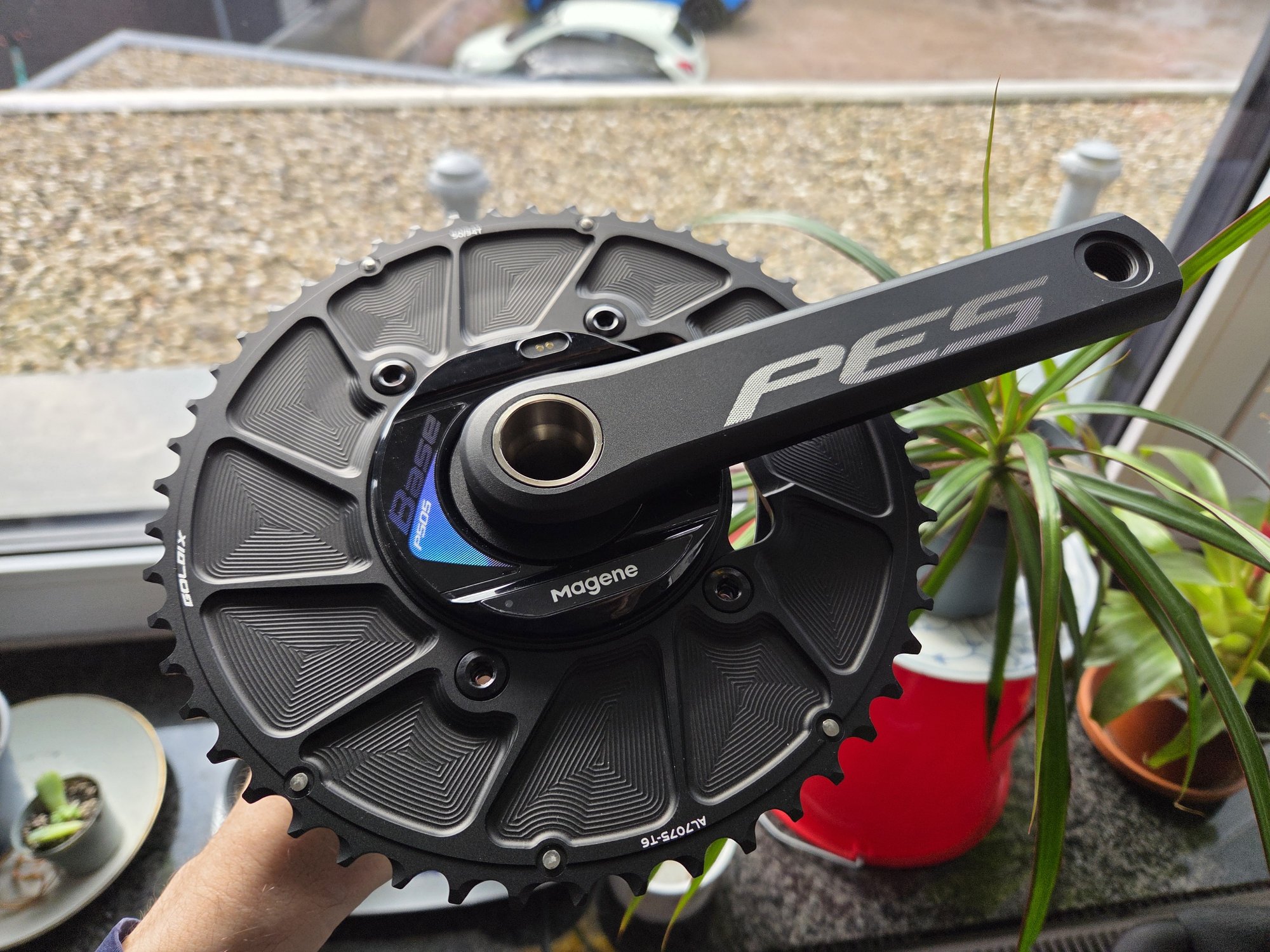

Als Fazit halte ich fest, in meinem Fall hat sich das hin und her gelohnt und ich komme hoffentlich nächstes Wochenende dazu, den Powermeter zu installieren. Trotzdem ist das ganze mit blöden hin und her verbunden und es gibt natürlich keine Garantie, dass das so klappt. Am liebsten wäre mir einfach die Ursprüngliche Sendung mit der korrekten Summe an Einfuhrumsatzsteuer etc. gewesen..
Sieht richtig gut aus das Kettenblatt.
