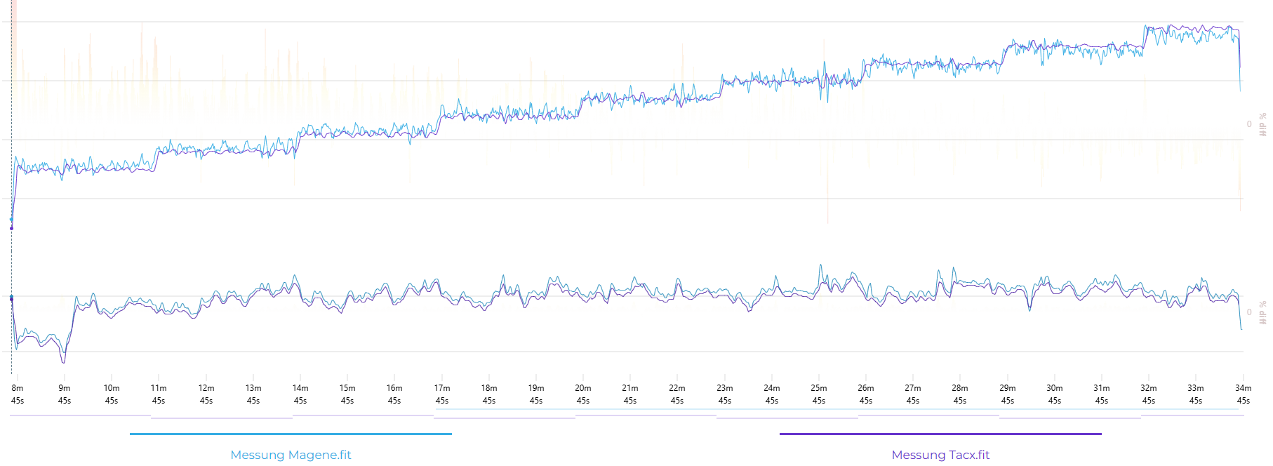

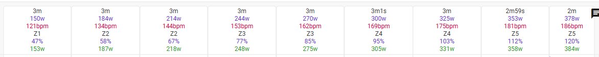

Hier mal meine Werte vom Magene bei einem Stufentest auf einem Tacx Neo Gen1.
Eingestellt waren 150w und 30w Steigerung, erst bei den 390w find ich die Abweichung recht groß, bis dahin alles im Rahmen, hab aber grad auch nicht die Leistungswerte vom Tacx zum Vergleich zur Hand, kann auch sein, dass auch der bei 390w Einstellung nicht ganz 390w hatte.
So bringt das nichts. Duale Aufzeichnung und dann direkt die Spuren vergleichen... s.o. für die verschiedenen tools/websites um den Vergleich zu machen/darzustellen.

Kleine Auswertung:

Die dazugehörige Grafik.
Doch überraschend, dass der Magene am Ende weniger Watt gemessen hat, als der Tacx, trotz der früheren Position im Antrieb.
Würde aber sagen, die Messwerte liegen im Rahmen dessen, was beide Hersteller für ihre Geräte als Messunsicherheit angeben.
