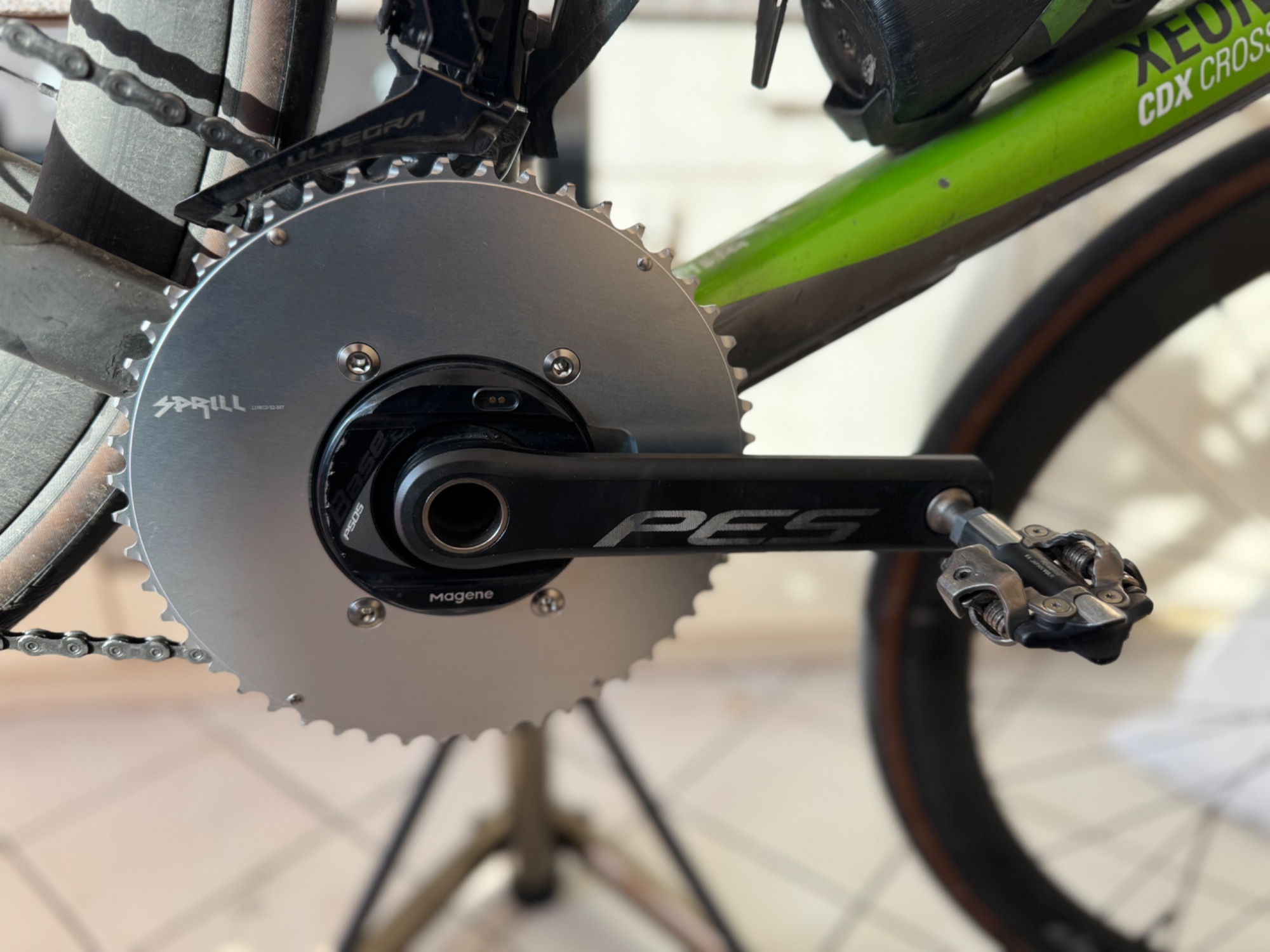

Leider war der Tausch nicht ganz so reibungslos wie erwartet, da das große Kettenblatt beim Passquest weiter außen sitzt als beim Magene.Passquest Kettenblatt ist montiert, macht optisch schon was her![]()
Jau, erinnert mich irgendwie an eine Kreissäge.
War auch mein erster GedankeJau, erinnert mich irgendwie an eine Kreissäge.![]()
Na, dann passt es doch. Du musst es mögen, nicht ich.War auch mein erster Gedanke![]()
Ich bin gespannt ob das mit dem Hochspacern klappt. Ich probiers mal mit Kurbelspacern, aber ob die Kette jemals smooth auf das Grosse Kb wechselt?Leider war der Tausch nicht ganz so reibungslos wie erwartet, da das große Kettenblatt beim Passquest weiter außen sitzt als beim Magene.
Werde jetzt wohl noch die Umwerferaufnahme um 2mm hochspacern dürfen damit sich die Schaltung einwandfrei einstellen lässt, hab den Einstellbereich der Di2 schon maximal ausgereizt.
