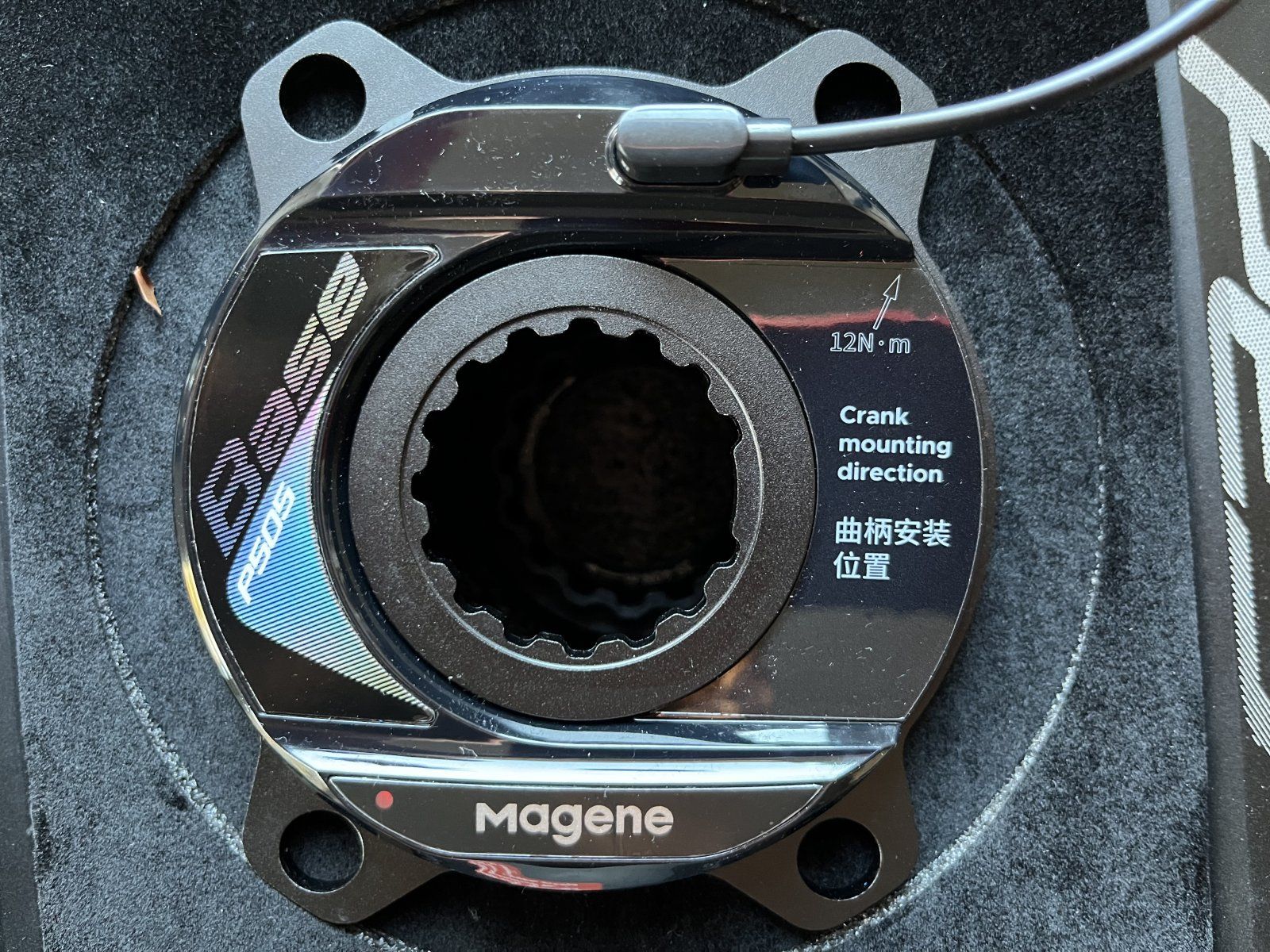

Nennt sich das nich GPX?Nein, ist nicht fest verbunden.
K. A. welche anderen Kurbeln da rein passen:-o
GPX hat nix mit der Aufnahme vom Spider an der Kurbel zu tun, nur mit den Abmessungen der Achse.Nennt sich das nich GPX?
Koennte eventuell eine Shimano Direct Mount Aufnahme sein....Nein, ist nicht fest verbunden.
Das ist für die "normale" P505 und nicht die "base" – oder?GPX hat nix mit der Aufnahme vom Spider an der Kurbel zu tun, nur mit den Abmessungen der Achse.
Die Aufnahme von der Magene Kurbel taucht in diesem Chart hier nicht auf .... die Form hab ich auch noch nicht gesehen.
Tatsächlich wird diese 3-bolt Sram Aufnahme häufig auch GPX genannt. Ich weiß allerdings nicht, ob das so von Sram mitdefiniert wurde oder einfach mittlerweile gebräuchlich ist.GPX hat nix mit der Aufnahme vom Spider an der Kurbel zu tun, nur mit den Abmessungen der Achse.
