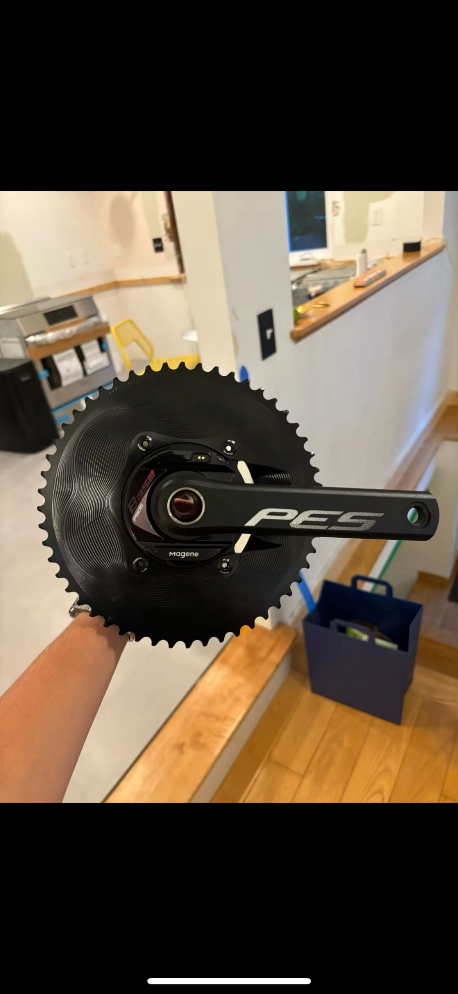

In Verbindung mit dem Magene ist die Aeroabdeckung mMn eh nicht nötig.
Das Bild aus den Rezensionen wirst du schon gesehen haben oder @Klarostorix ?

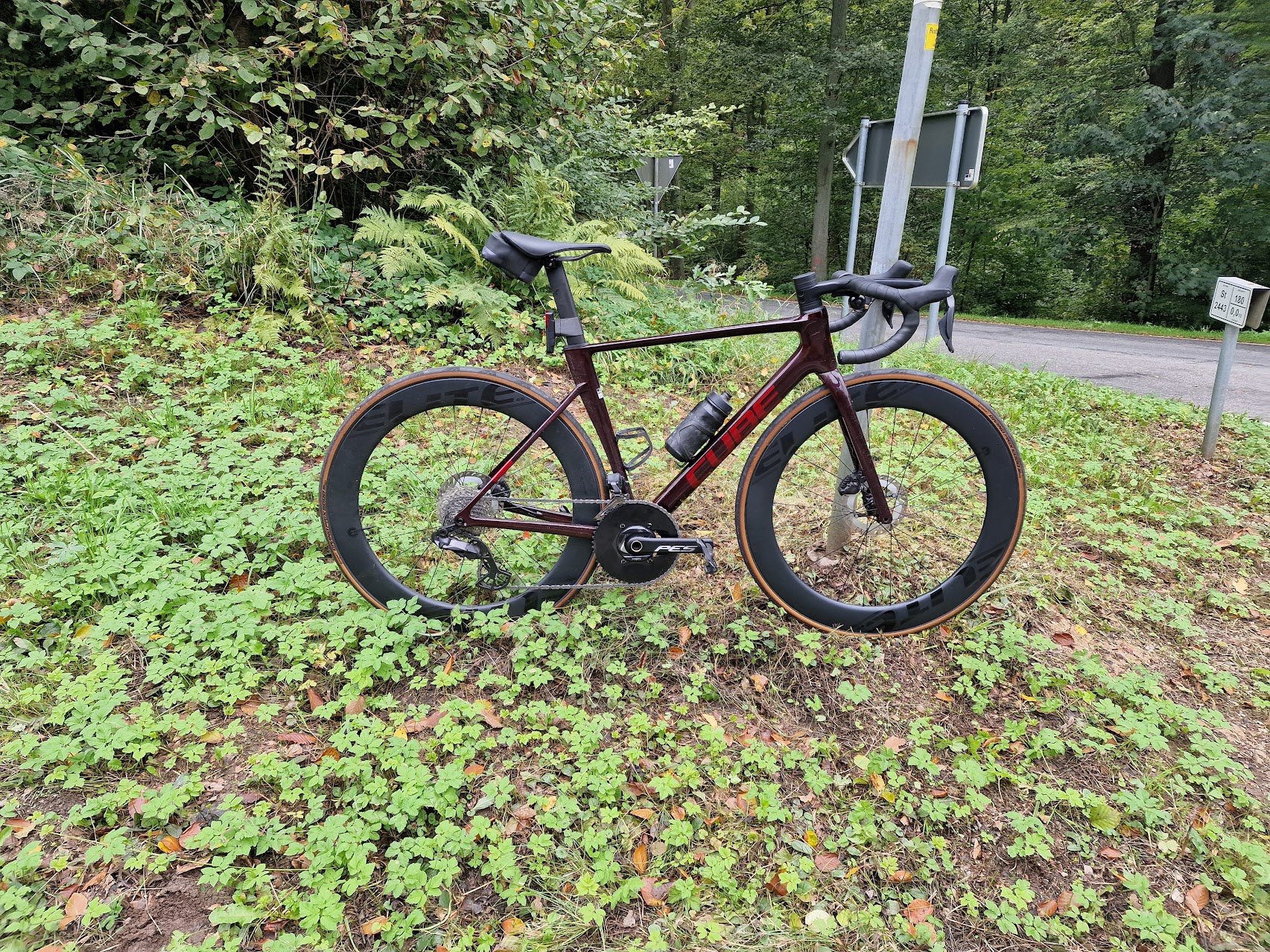

Nachtrag: 1-fach Antrieb Red AXS mit Garbaruk-Käfig, 11-50 Kassette, Magene PES 505 Kurbel und Alugear 1x 54 Z Kettenblatt:
