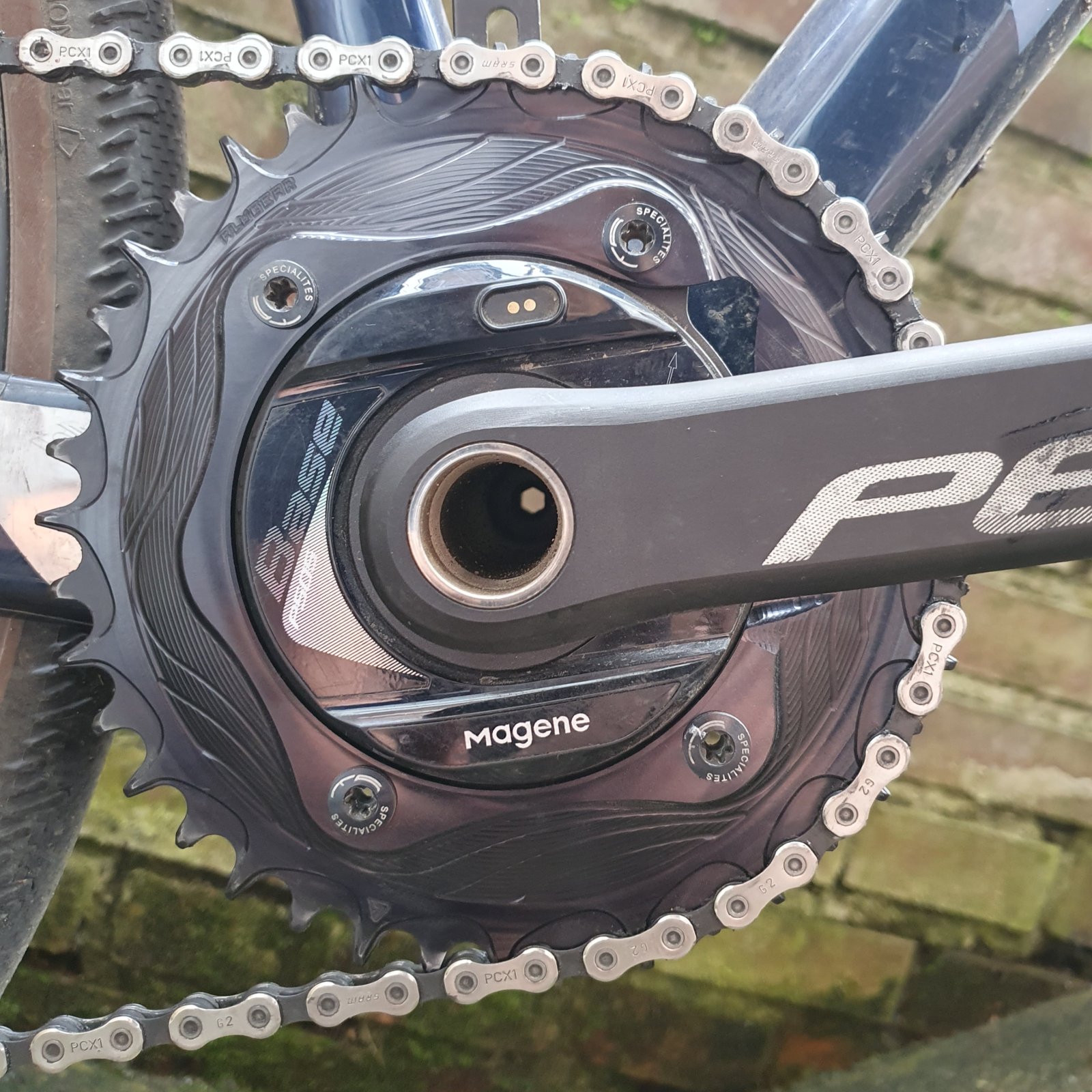

Meine Alugear Kettenbätter haben nicht diesen Pin, der verhindert, dass die Kette zwischen Kurbelarm und Kettenblatt fallen kann. Hat damit jemand Erfahrung?

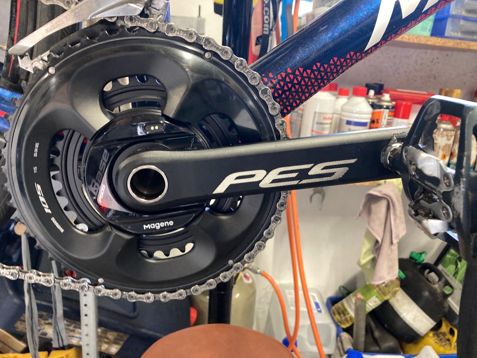

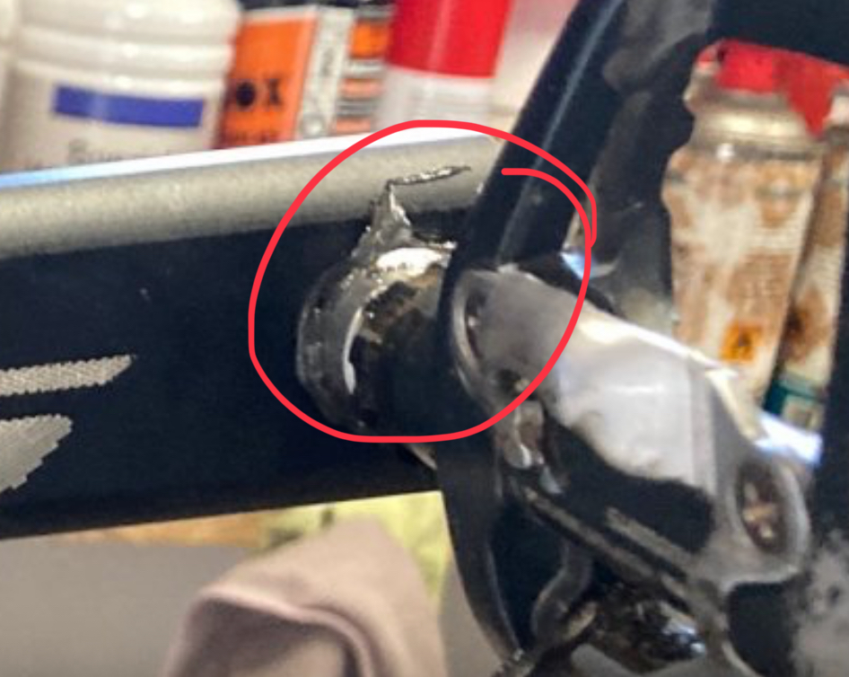

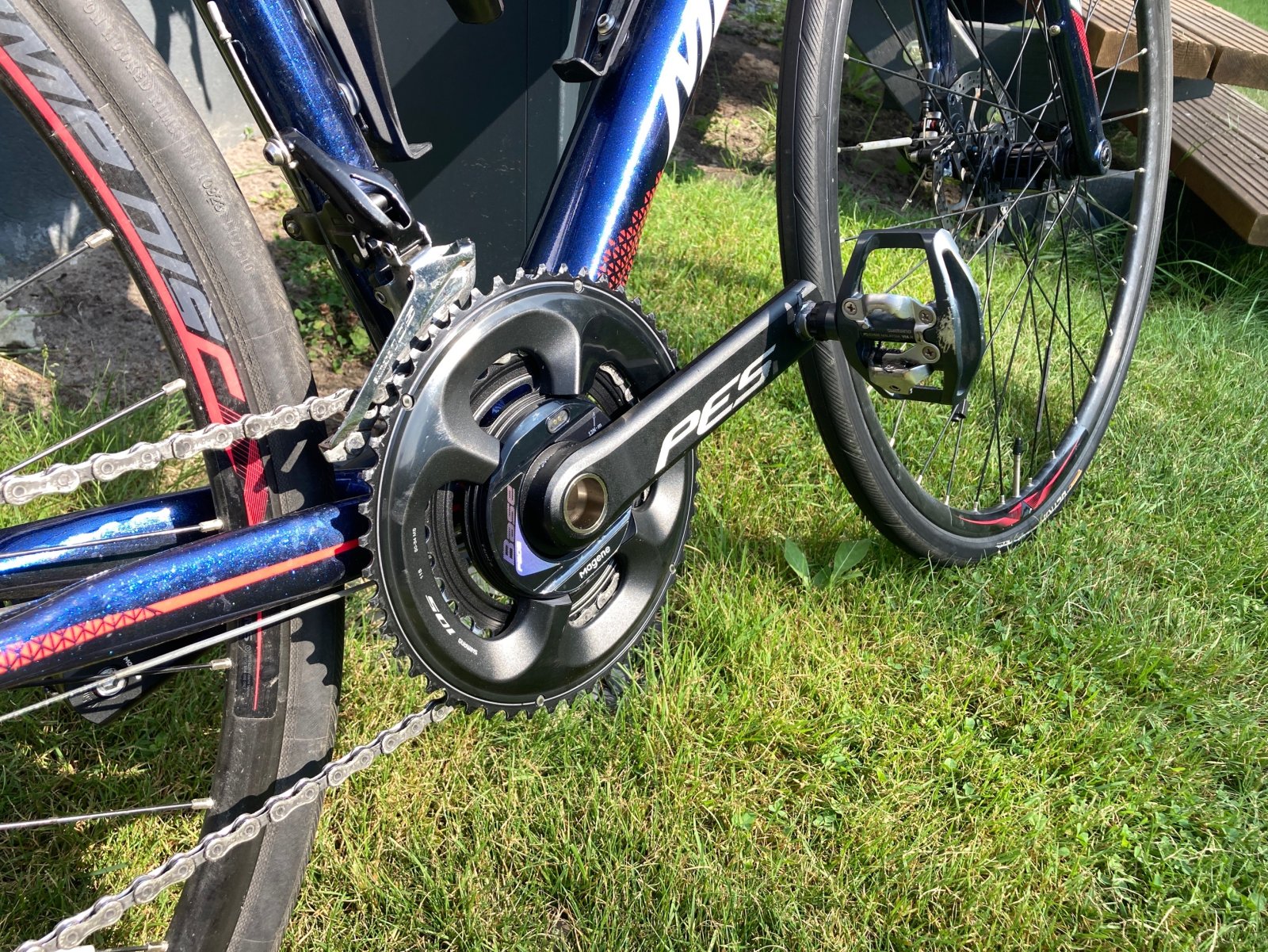

Sagt mal bin ich zu blöd und habe was falsch montiert oder hat außer mir noch jemand das Problem:
Der Umwerfer schleift auf dem großen Kettenblatt entweder an der Kette oder am Kurbelarm. D.h. quasi, dass der Abstand zwischen Kurbelarm und Kettenblatt zu gering ist. Habe die originalen 105er 50/34 Kettenblätter verbaut.
