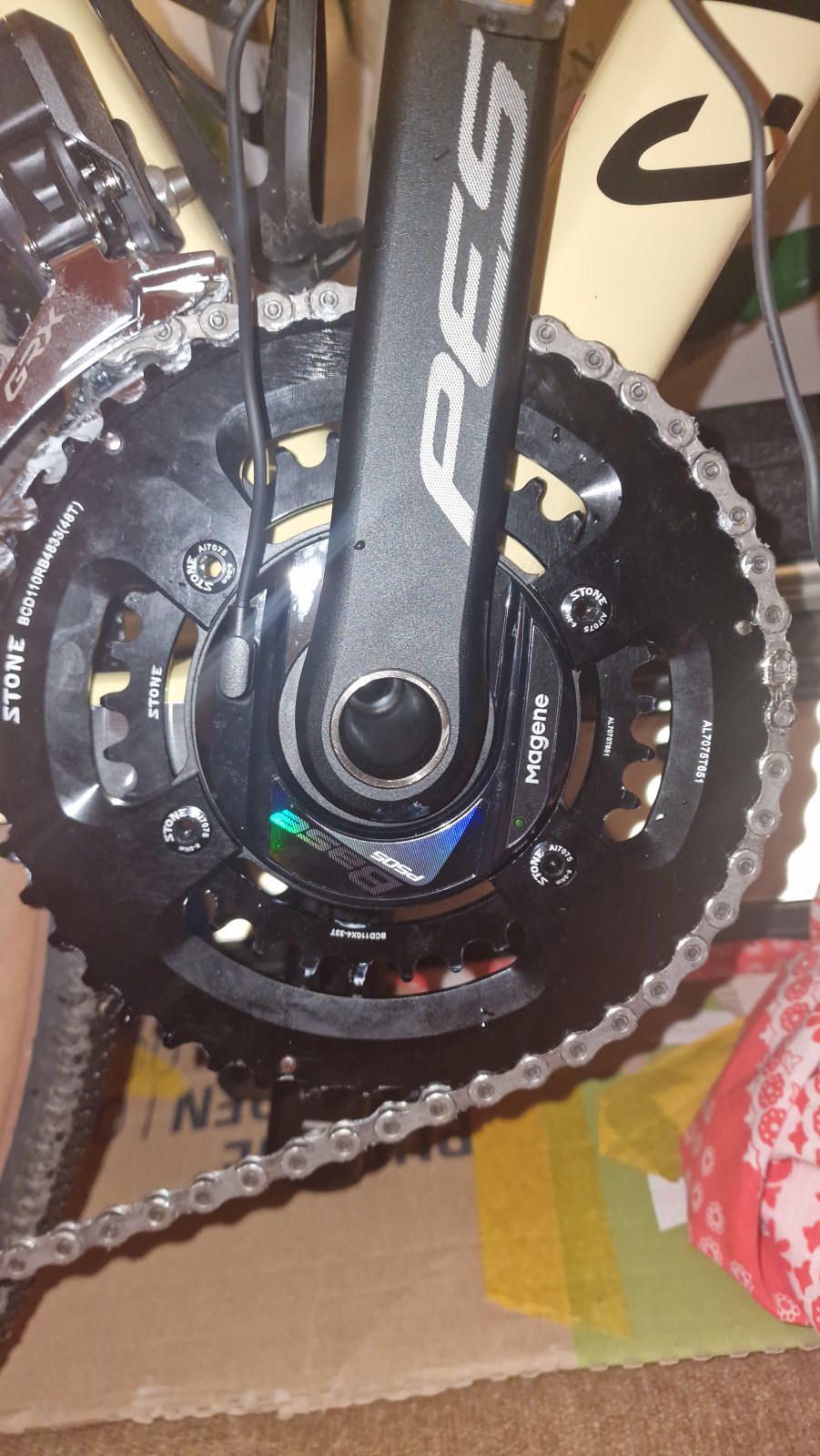

Schick uns mal nen Bild vom fertigen Setup, überlege auch von den Magene Blättern zu wechseln.Stone am 11.8. bei Aliexpress bestellt, gestern angekommen...

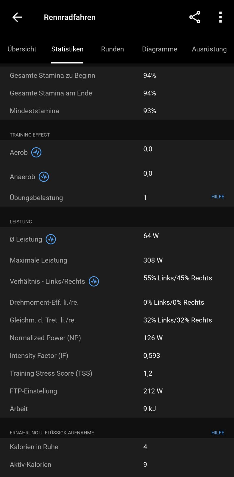

Mechanisch ist jetzt alles zusammengebaut und der Umwerfer schaltet auch perfekt.
Nur die App läßt sich nicht registrieren. Von der App wird ständig ein 6-stelliger Verifizierungscode geschickt, die App nimmt aber nur 5 Stellen.
Trotzdem habe ich das Powermeter mit dem Edge 840 verbunden und es liefert Werte. Die Genauigkeit müssen dann zukünftige Tests zeigen.
Eigentlich würde ich zwar gern bei dem kleinen 31er Kettenblatt der originalen Konfiguration bleiben, finde aber derzeit kein entsprechendes Kettenblatt mit BCD110.
Hab an meinem Renner auch die 105 mit dem Magene Powermeter verbaut und am Gravel die GRX 800 mit 4IIII Kurbelarm. Ich kann dir nur zustimmen, die 105 läuft bei mir wesentlich weicher und schöner als die GRXIch hatte vorher die FS500 verbaut. Hab nun die PES und 105 50 34. der Umwerfer schaltet perfekt! Ich meine richtig Perfekt, nun überlege ich schon 105 an meinem Gravel zu verbauen. Die GRX nervt mich.
Gibts mW nicht. Z. B. Stone hat ein 32er.Eigentlich würde ich zwar gern bei dem kleinen 31er Kettenblatt der originalen Konfiguration bleiben, finde aber derzeit kein entsprechendes Kettenblatt mit BCD110.

Nee …Ich bin gerade mit dem Powermeter (und dem Rad rundrum) auf Arbeit gefahren. Mit den Leistungswerten hätte ich wahrscheinlich an der Friedensfahrt teilnehmen können.
Ja, dia App läuft jetzt ja.Nee …
Hast Du das PM nach Einbau (und nach Setzen der Schrauben) kalibriert?
