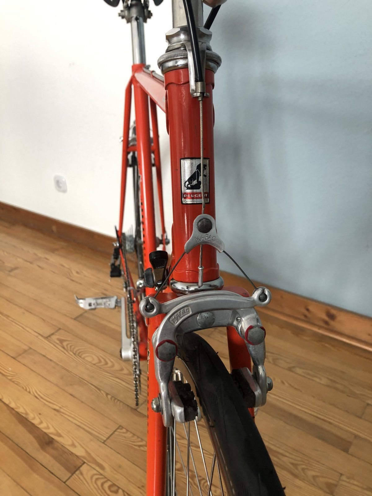

Hi Leute,
ich habe eine für die meisten hoffentlich einfach zu beantwortende Frage.
Mein Peugeot-Renner hat eine Mafac-Mittelzugbremse wie abgebildet und ich habe eine Mavic-Keramikfelge montiert. Nun suche ich passende Keramikbremsschuh inklusive Beläge und mir wurden die grünen Kool Stops empfohlen.
Nun meine Frage: Passen die grünen Kool Stops für V-Brakes auf die Mittelzugbremse oder brauche ich einen anderen Bremsschuh? Würdet ihr mir ein anderes Produkt empfehlen?
Danke für eure Hilfe :)

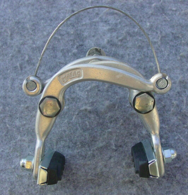

Hai Tou,
herzlich willkommen in unserem Forum der ewig gestrigen Alteisenbewahrern.
Mir ist kein, dezidiert für Keramikfelgen gedachter, Bremsbelag für diese Bremsschuhe bekannt.
Da wirst Du wahrscheinlich modernere Bremsschuhe nehmen müssen.
Da Deine Bremsschuhe nur angeschraubt sind kannst Du auch Bremsschuhe nehmen die statt mit einer Mutter mit einer Schraube befestigt sind.
Sicherlich findest Du bei der Auswahl der bekannten Hersteller (z.B. Jagwire) etwas passendes.
Als letzte Reminiszenz an den Klassiker solltest Du Bremsschuhe nehme die einfach nur in Aluminiumsilber gehalten sind.

EDITh hat sich die Bremsschuhe auf Deinem Bild noch mal angeschaut und ist der Meinung das es eh keine Mafac mehr sind. Dann senkt die Schwelle nen Andren zu nehmen erheblich........
Hi Alex,

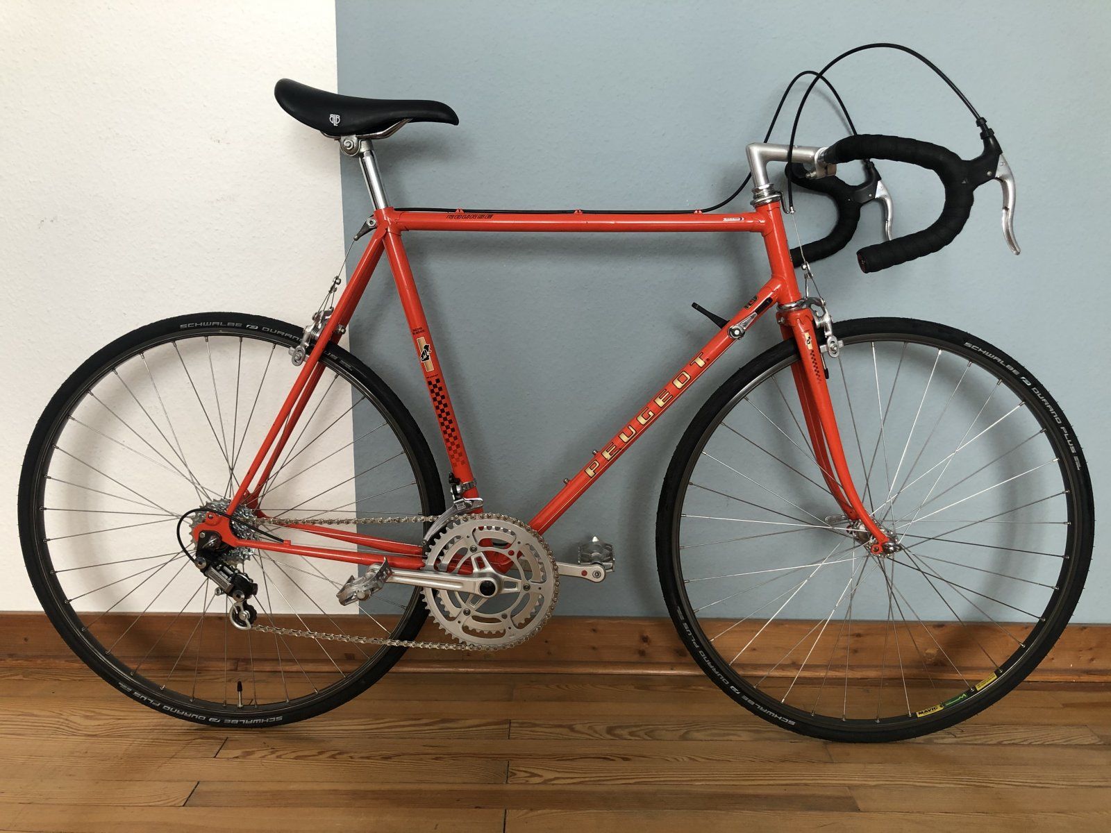

danke für den Hinweis. Ich würde gerne einen klassischen Bremsschuh in Alusilber nehmen, aber für die Keramik wurde mir immer wieder der grüne Kool Stop empfohlen. Ich bin auch nicht so glücklich mit der Farbe, hast du denn einen konkreten Vorschlag für die Keramikfelge und meine Mittelzugbremse in Silber?
Hier ist der Renner in voller Pracht mit den alten Bremsschuhen, die in die Jahre gekommen sind und nicht für Keramik ausgelegt sind.
Danke für die Hilfe!

Sehr schöne Bilder.
Da hast Du mit dem Laufradsatz den Wert Deines Rädchens verdreifacht.
Ok ich übertreibe, es scheint ja noch in tollem Zustand zu sein, verdoppelt.........
Ja ich bin böse.

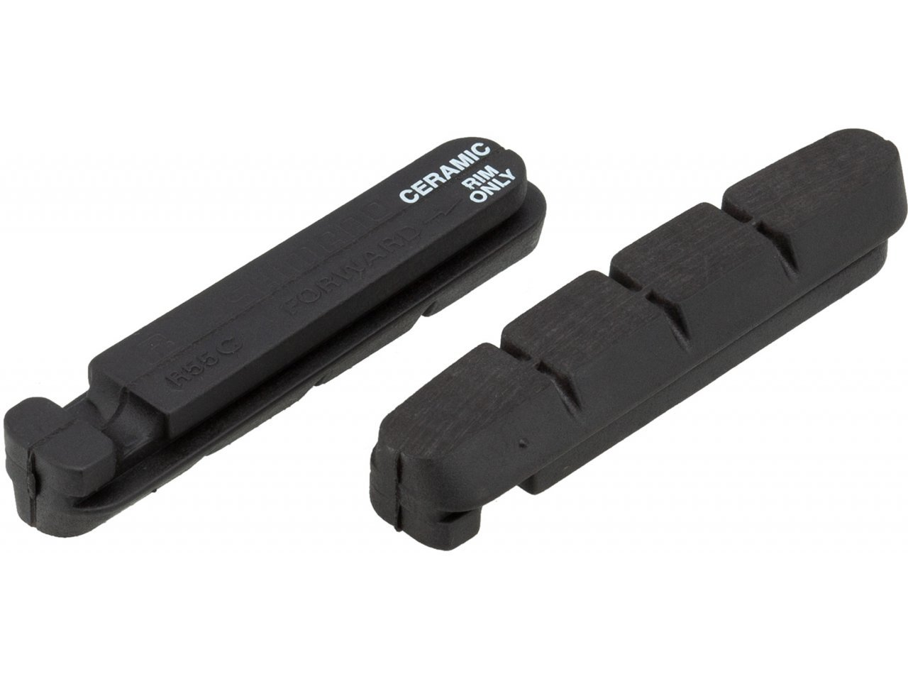

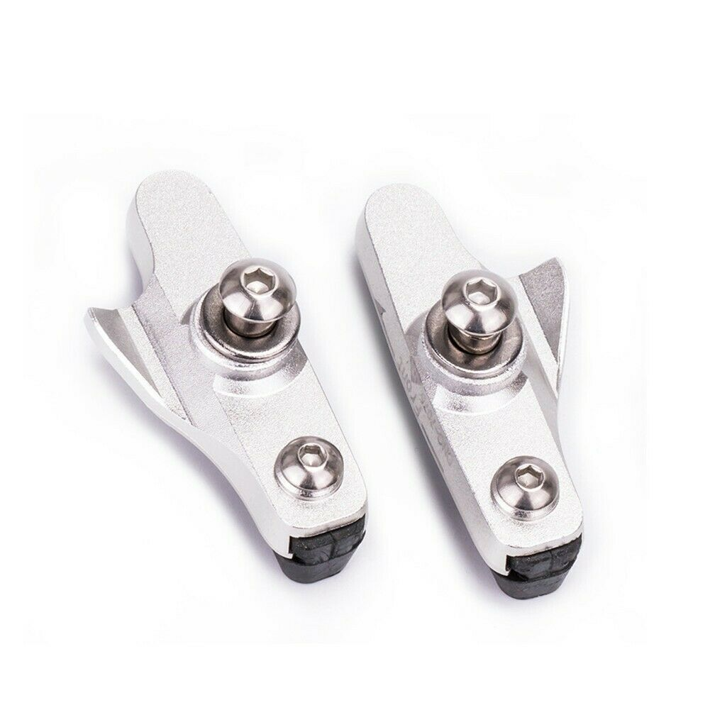

Also, ich würde mir billige Bremsschuhe im Shimanostandart kaufen, z.B. die....:
....die montierten Bremsbeläge wegwerfen (die billigen Dinger taugen eh meistens nicht viel) und passende Beläge von Kool Stop (die meinst Du wohl mit grün) einbauen.
Es gibt allerdings auch Beläge von Shimano in schwarz die auch für Ceramik sind:
Hier siehst Du auch gleich wie die Beläge für die obigen Schuhe aussehen müssen.

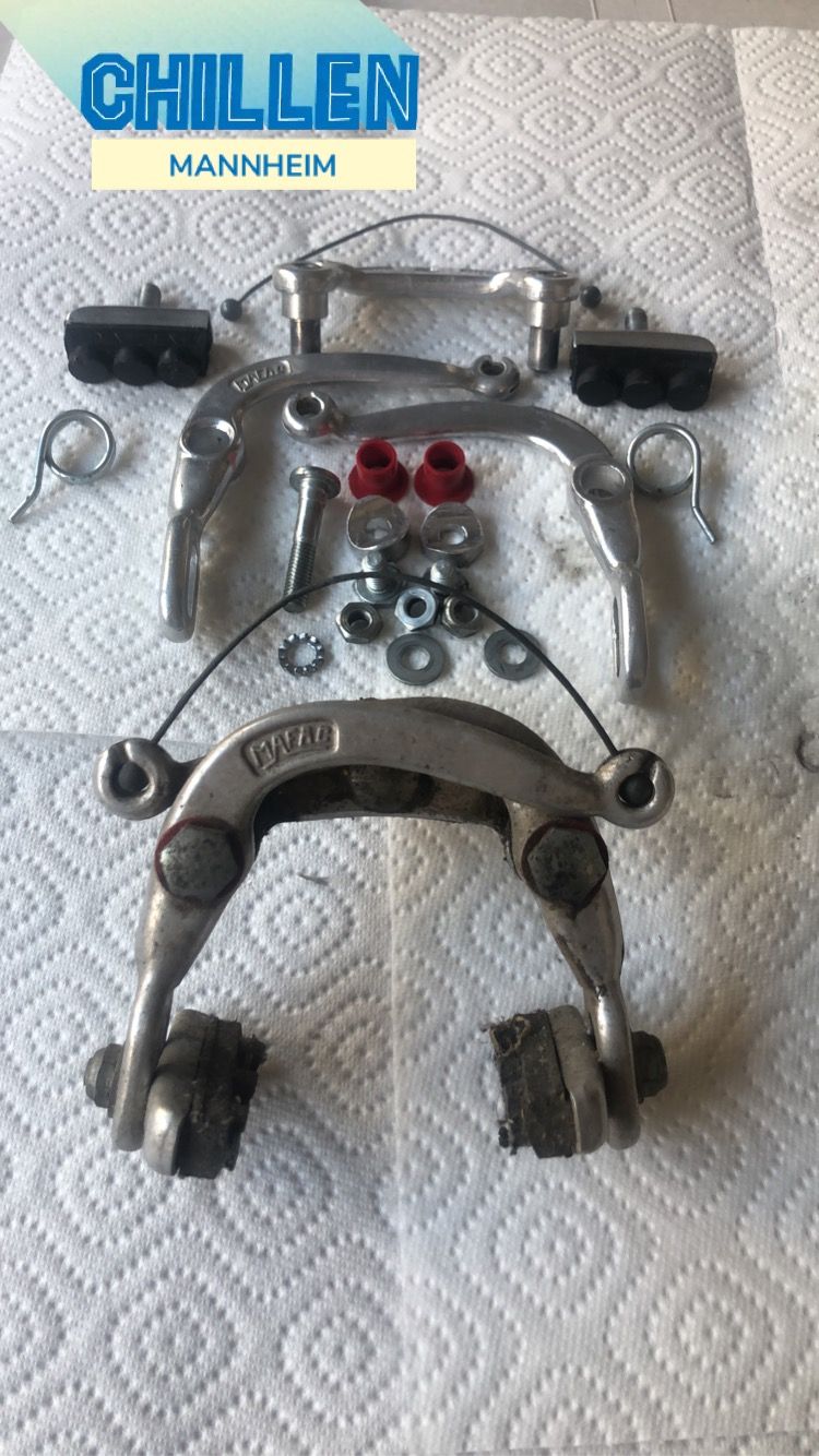

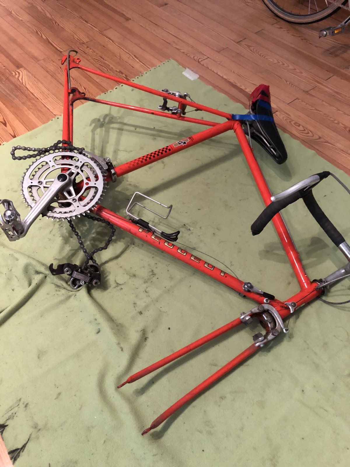

P.S.: Hier noch ein paar Impressionen der Ausgangslage und des Umbaus. Hab ordentlich Schweiß gelassen beim Rausputzen. Ist erst mein zweites Rad, an dem ich schraube. Falls ihr also auf den ersten Blick Tipps habt, haut die sehr sehr gerne raus☺️
Keine Angst.
Das machen wir hier.
Ohne Ansehen der Person und mit brutalst möglicher Wortwahl.
Schaut für mich aber schon sehr gut aus wie Du ins Detail gehst.
Wenn Du nicht das passende Werkzeug fürs Tretlager hast dürfte Dich das aber überfordern.
Sollte es so sein findet sich hier vielleicht ein Mannheimer der Dir behilflich sein kann wenn Du fragst.
Aber auf alle Fälle weiter so.

EDITh will noch anmerken das Du extrem vorsichtig beim anziehen der Schelle des vorderen Umwerfers sein musst. Das Delerin (schwarzes Plastik) war nie für eine Lebensdauer von 50 Jahren ausgelegt und bricht SEHR leicht.
Das Tretlager habe ich tatsächlich öffnen können und habe dieses - wie alle Lager - gereinigt und gefettet.
Sehr lustig dein Hinweis wegen des Umwerfers: Den habe ich natürlich schon zerstört. Sieht man auf den finalen Photos nicht mehr richtig, aber hab jetzt einen Huret Umwerfer ohne Plastik angebracht, auch wenn die Simplex Gruppe nicht mehr komplett ist. Hatte keine Lust mehr auf Plastik...
Doch sieht man sehr leicht wenn man drauf achtet und vergleicht.
Was ich nicht getan habe.
Aber sehr gut das auch das Tretlager eine volle Pflegepackung abbekommen hat.
Ich habe den Eindruck das dieses Werk, gerade in Anbetracht das es erst Dein zweites Rädchen ist, Dir sehr gut gelang.
Glückwunsch.

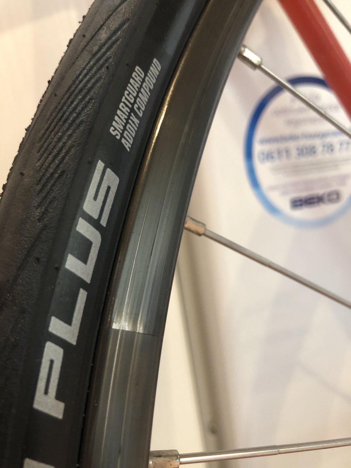

Hi Leute,

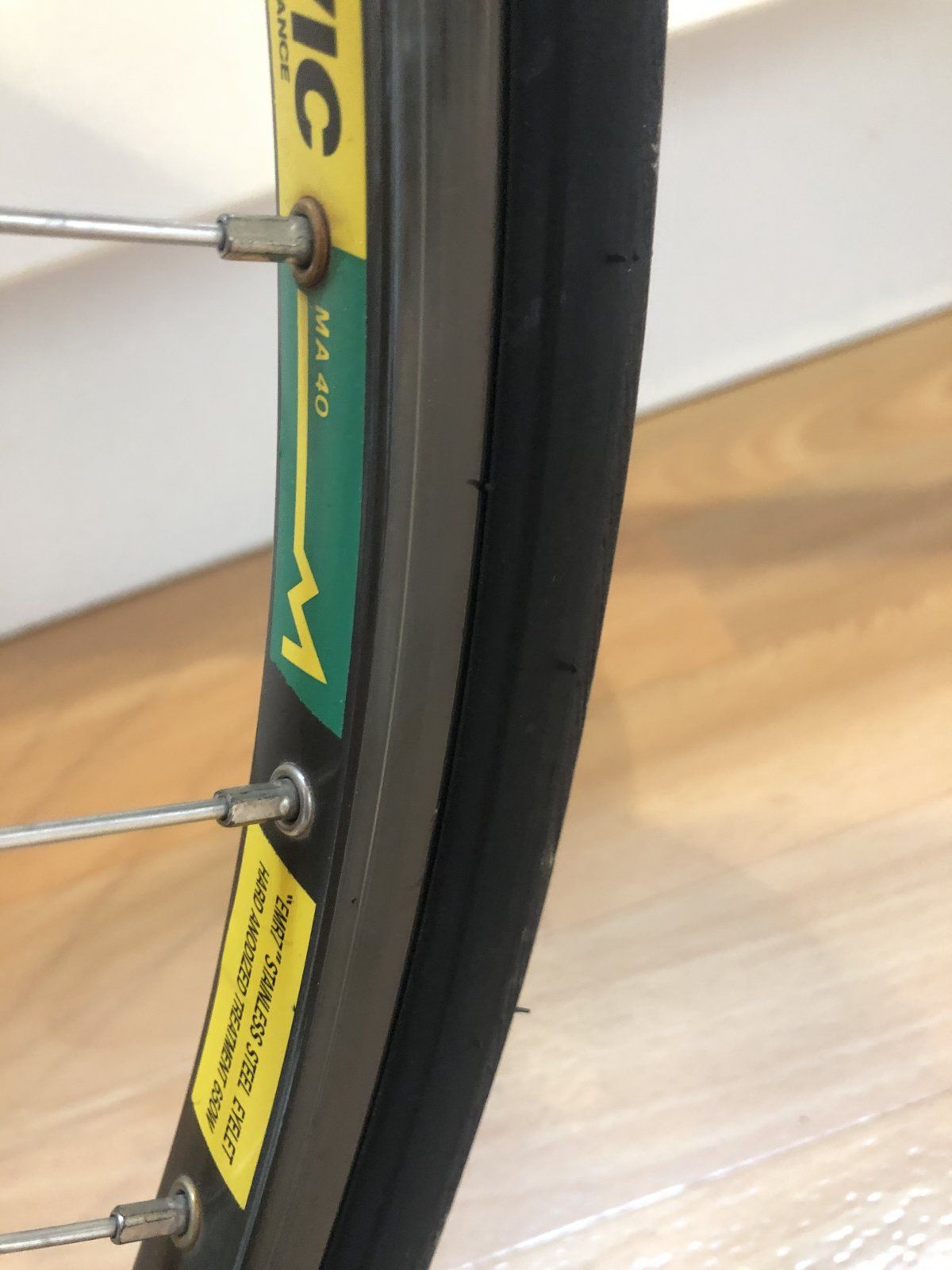

danke für eure Tipps und Hinweise. Ich habe jetzt nochmal ein paar Bilder von den Felgen für euch und bitte um Einschätzung: Keramik ja oder nein? Tatsächlich gibt es schon ein paar Stellen, an denen es silber durchscheint und die Felgen sind ganz und gar nicht rau.
Danke☺️

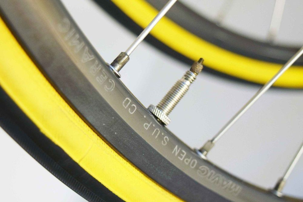

Wie @Knobi schon richtig erkannt hat sind es Mavic MA 40 Felgen:
Die gab es nicht in Ceramic.
Also nen guten Bremsbelag für Alufelgen wählen und gut ist es.
Mille - Greetings
@L€X
EDITh secht das die Ceramic Felgen einen matten Streifen an der Bremsflanke haben:
Das hat aber nicht so gut gehalten. Mit den MA40 ist Deine Blume sehr viel besser bedient.
