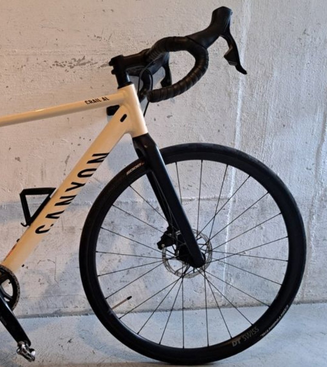

Woran erkenne ich den?
An der sog. Hoverbar - sieht dann so aus: https://www.canyon.com/de-ch/fahrrad-outlet/gravel-bike/grail-cf-sl-8-di2/3098.html?dwvar_3098_pv_rahmenfarbe=YE/BK
Ein Lenker auf 2 Etagen. Ästhetisch sehr polarisierend, aber durchaus komfortabel. Ich fahre selbst so ein Grail der ersten Generation und meine, dass das es bei dir auch eins sein müsste. Das Grail Update ohne Hoverbar kam meines Wissens erst 2023.

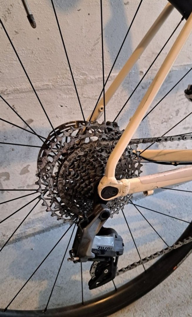

Wenn du das CF SL 7 AXS mit elektronischem Antrieb für 1500 € bekommen könntest und dich darauf wohl fühlst, wäre das aus meiner Sicht ein No-Brainer. Ganz gleich ob erste oder zweite (bzw. aktuelle) Generation des Grails. Sofort einpacken. Das Grail CF SL 7 AXS der ersten Generation wurde zudem mit hochwertigen DT Swiss GRC 1600 Laufrädern ausgeliefert - für ein Modell mit anständigen Laufrädern müsste man heute deutlich mehr ausgeben.
SRAM vs Shimano ist eigentlich keine entscheidende Frage, da beide exzellent funktionieren. Viel wichtiger ist elektronsich vs mechanisch. Letzteres ist keine Schande, aber das CF SL 7 AXS kommt elektronischer SRAM Rival, welche in meinen Augen ganz klar jeder mechanischen Schaltung vorzuziehen und an einem 1500 €-Rad eigentlich nicht zu finden ist. Das wäre schon ein Glücksgriff.
Also ist in dem Fall der einstufige Lenker.
Wollte halt eigentlich auch ein Shimano GRX, bin auf SRAM erst jetzt durch die Recherche gekommen...
Ok, Kommando zurück. Das ist ein Grail AL 7 AXS. Der Rahmen ist aus Aluminium und nicht Carbon. Dafür finde ich den Preis nicht besonders attraktiv, auch wenn die Schaltung seht gut ist.
Generell würde ich Aluminium nur in Betracht ziehen, wenn das Budget sehr limitiert ist. Zwar holst du den Großteil des Komforts letztendlich aus den Reifen, aber Aluminium am Rahmen, Cockpit, Sattelstütze macht sich in der Summe schon deutlich bemerkbar und führt zu einem recht...unnachgiebigem Fahrgefühl.
