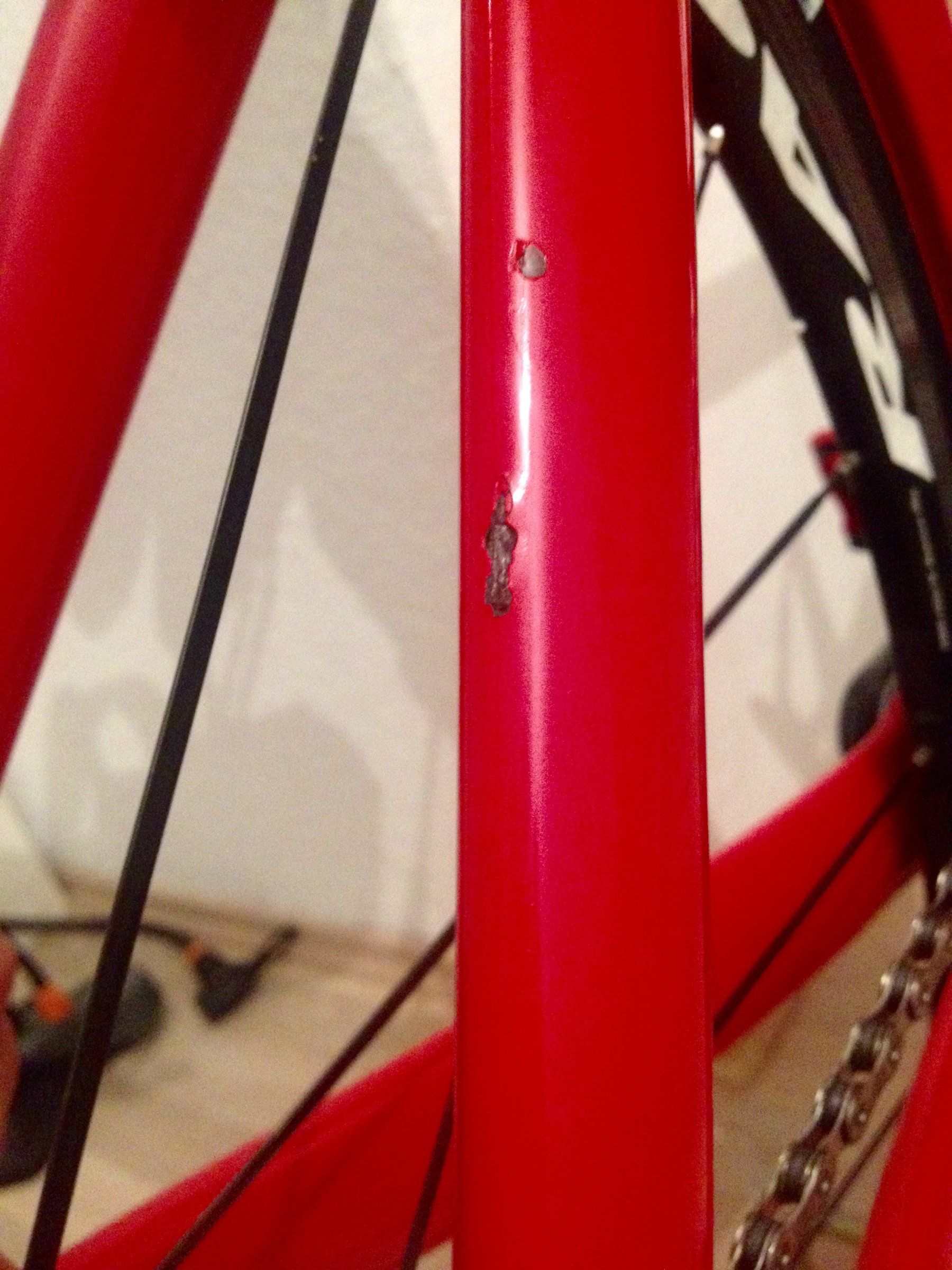

mein neues Rad hat an der Sitzstrebe eine kleine Macke (s. Fotos). Da man immer wieder von irgendwelchen Horrormeldungen Carbon betreffend liest, habe ich nun ein wenig Sorge... Was meint ihr? Kann sich da ein Riss bilden oder ist das nur ein Schönheitsfehler? Das Rad hat nun ca. 500km drauf, hab es beim ersten Putzen entdeckt. Da ich nie irgendwo angestoßen bin, wurde das Rad wohl so geliefert. Keine Ahnung, wie kulant Trek in so einem Fall wäre, sollte ich reklamieren?

Sieht für mich nach einem Lackschaden aus. Wahrscheinlich ist das bei der Montage des Rahmens passiert. Carbon ist hart im Nehmen. Es würde mich jedoch wurmen, dass so ein Makel am Neurad vorhanden ist.

Ok, das beruhigt mich erstmal. Ich werde mal mit dem Händler sprechen, was man da machen kann.
Das kann auch mal durch Steinschlag passieren. Tupflack aus dem Kfz - Handel drauf und fertig.

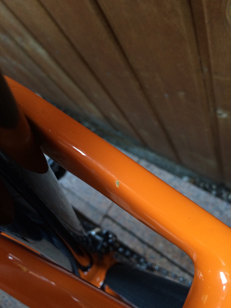

image.jpeg Gleiches Thema , gleicher Gedanke .
Lack ist ab und es geht minimal tiefer
Eure Meinung ?
Macht euch mal nicht verrückt. Ich habe im Windsurf- und Kitebereich seit Jahren Carbonteile. Zum Teil bekommen die fießen Steinkontakt und gehen auch nicht kaputt. Das Material ist viel Haltbarer, als sein Ruf. Es mag halt beim Anbringen von Vorbauten etc. nicht gequetscht werden, ansonsten ist Carbon, wenn es richtig verarbeitet wurde, aber sehr robust.

Roten Nagellack gibt es in unzähligen Varianten😉, orange ist schon schwieriger😕, ganz zu Schweigen von gelb😱(deckt dann nicht richtig). Weiß grundieren, einen passenden Tupfen drauf, mit einer Polierfeile einebnen, fertig. Gegebenenfalls erst freiliegendes Carbon mit Klarlack versiegeln.
