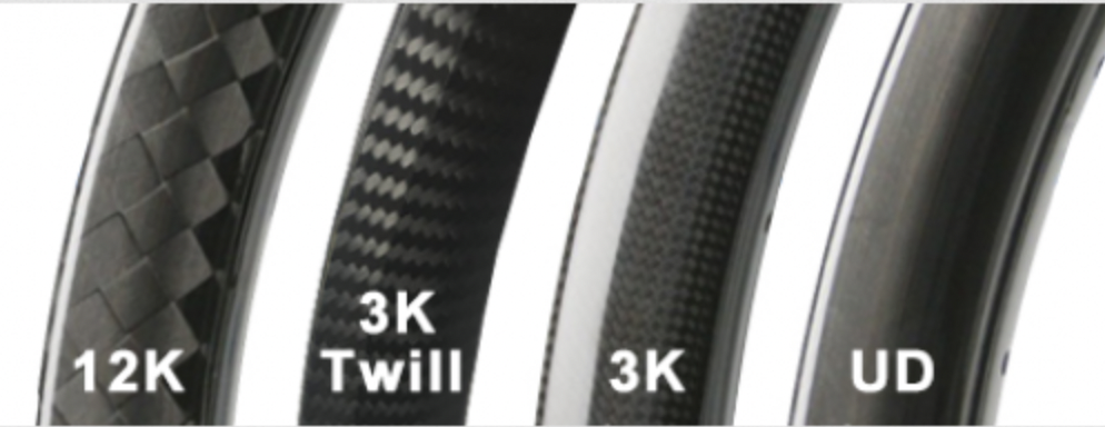

Abgefahrener Rahmen. Sind das Gewebestreifen, die da verflochten sind, oder Bündel von Einzelfasern?
