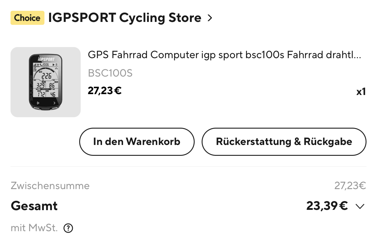

Da ist sowas wie nen iGPSport BSC100S oder BSC200 der durchaus bessere Deal.
