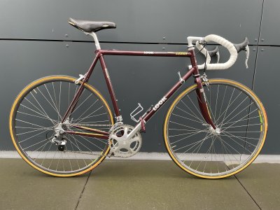

Jetzt müsst ihr stark sein: Ich baue gerade meine ersten Räder mit Rennlenker auf (hier ein Beispiel).
Was wäre optisch und ergonomisch als Lenkerband zu empfehlen? Ich habe hier auch Benotto-Lenkerband (weiß, glatt) liegen. Das scheint mir ästhetisch ansprechend, ist aber gar nicht gepolstert und von daher wohl weniger bequem. Oder fährt sich das auch gut? Passt das historisch in die 70s und 80s?
Vielleicht könntet ihr mir ein paar Tipps geben. 😊

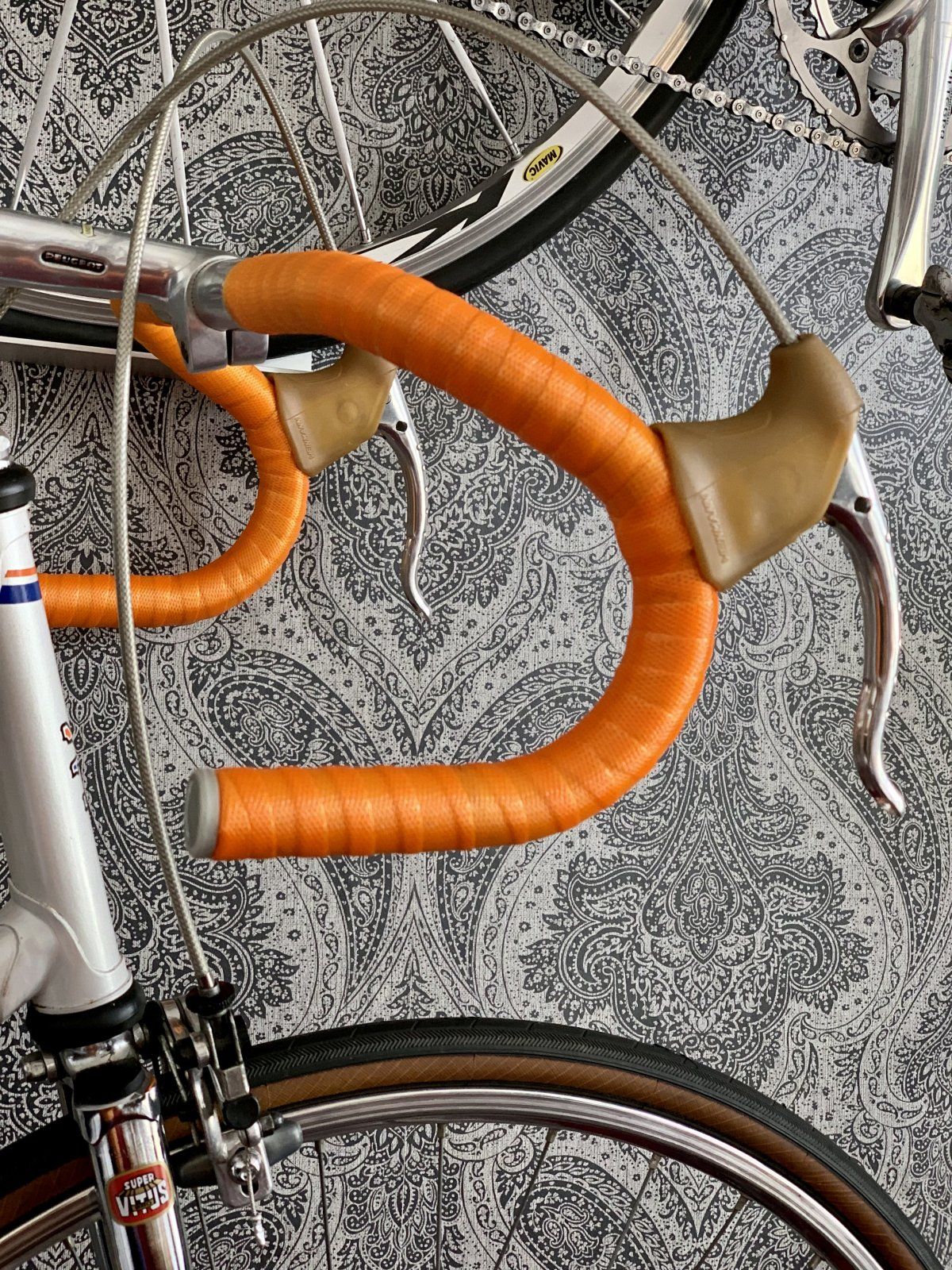

...bei diesen alten Lenkern mit den großen Bögen sollte man Ribbon sehr stramm wickeln - und vorallem kein modernes Korkband verwenden sonst sieht es aus wie das berühmte
...am elegantesten sieht m.A.n. immer noch schön gewickelte das weisse Benotto aus
Ich nehme gerne Benotto, obwohl es so dünn ist.
Ich lasse einfach das alte Band drunter. Geht sogar bei den Korktreppen. Dass der Lenker dadurch dicker wird, finde ich auch optisch gar nicht so schlimm.

Sieht links aus, als hätte der Lenker eine allergische Schwellung. Passt einfach nicht zu einem filigranen Stahlrahmen.
... ist zwar ein gemuffter und lackierter Carbonrohrrahmen ... aber das macht als Vorführeffekt keinen Unterschied

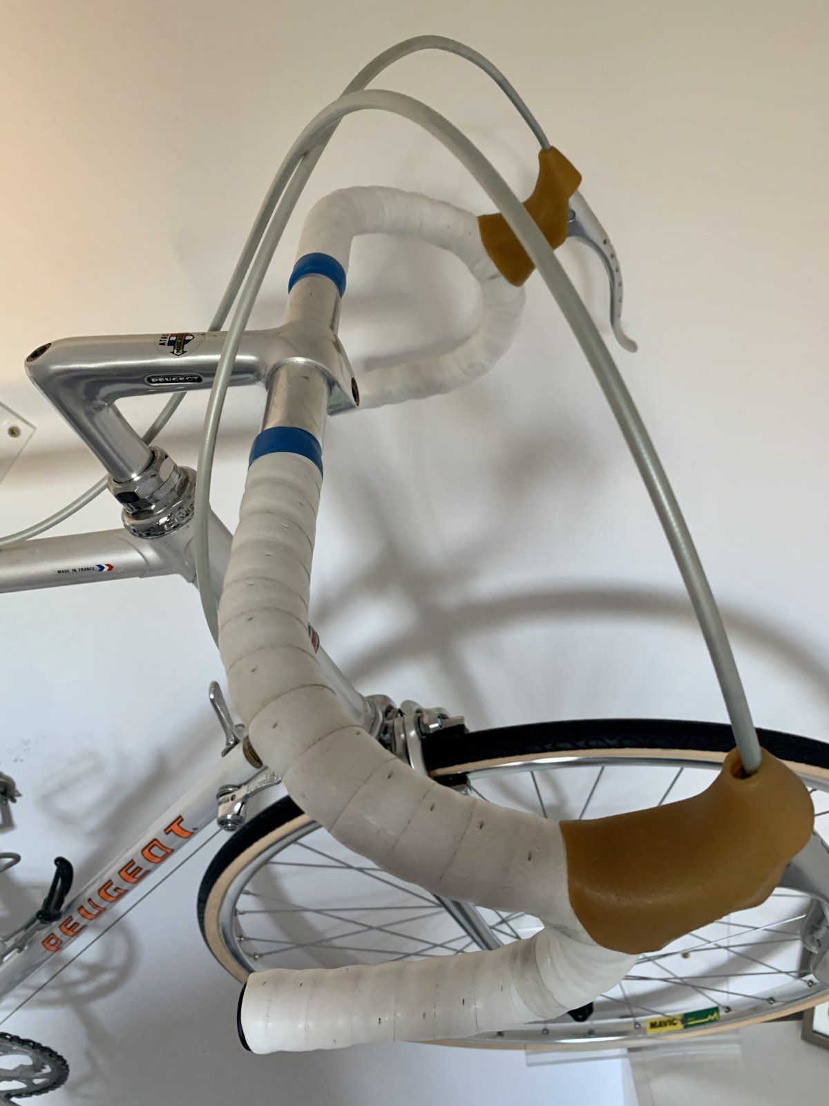

Benotto sollte zeitlich passen, von oben gewickelt erübrigt sich ein Abschluss.
So ungefähr...
Bike Ribbon, Pelten oder Ambrosio sollte auch für Anfang der 80er passen.
