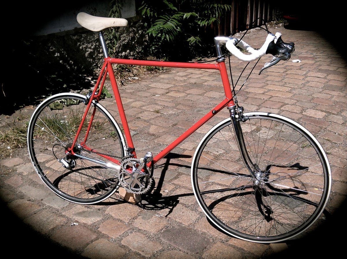

Anbei mal das letzte Verkaufs-Foto meines roten Columbus. Authentizitätspolizei aufgepasst: Ganz schlimmer Mix aus 80er Rahmen und 90er Gruppe. Hab ich Mitte der 90er so aufgebaut, meine ersten STIs - Das war villeicht geil! (Bisschen Off-Topic muss erlaubt sein)

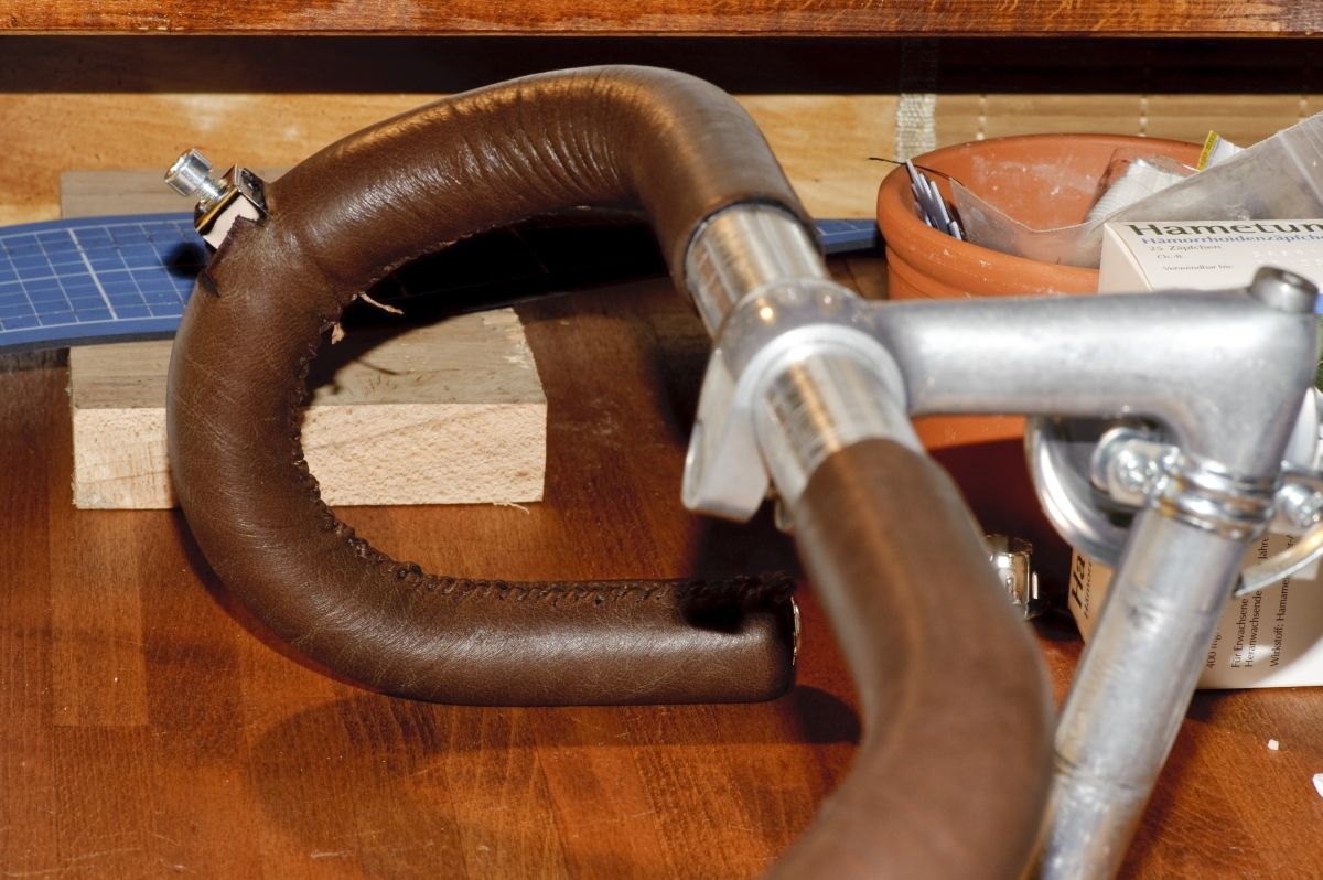

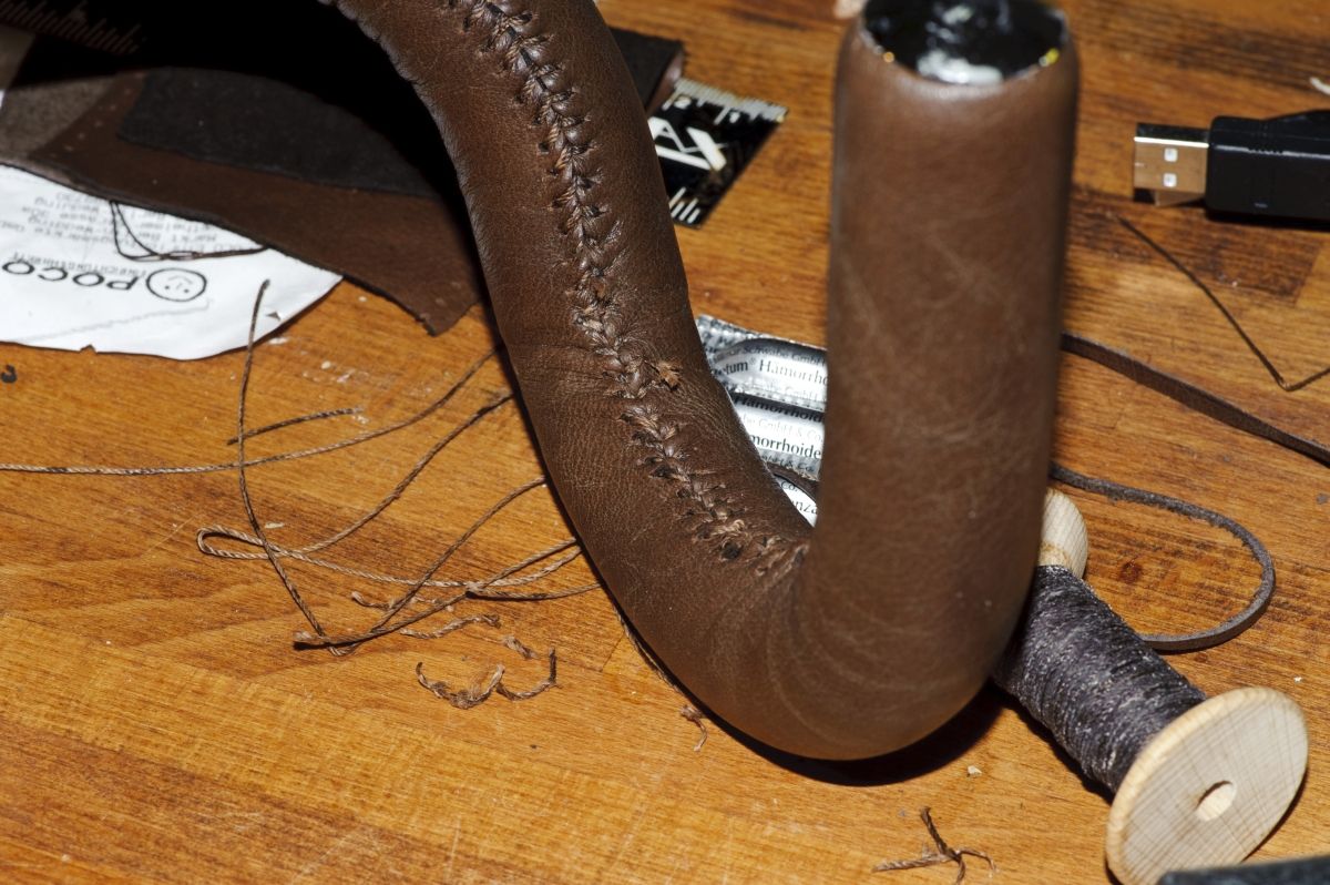

in den Geraden hab ich 85mm Breite, in den Bereichen der Krümmung bin ich bis 92mm breite gegangen...alsu asymmetrische Streifen. nur hab ich die Naht im Griffbereich jetzt oben... ab blankem Rohr konnte man des Leder peu à peu verdrehen um den Nahtverlauf zu erzwingen. Auf Gummi nicht... es sieht richtig shize aus was ich da zusammengenäht habe, aber es fühlt sich super an... ist noch nass, aber der Polstereffekt ist mir schon fast zuviel...
etwa genausoso mies genäht wie die Naht von meiner Gallenop 2008

Das kannst du doch noch mal aufmachen und neu vernähen?
Sadist!
Da spricht einer, der das noch nicht selbst gamacht hat.
Stimmt nicht! Ich finde das Ergebnis kann sich sehen lassen. Wie Du es geschafft hast, dass die Naht im Unterlekerbereich oben ist, statt an der Seite, ist mir schleierhaft. Ich hatte das Gefühl, die rutscht quasi von selbst zur Seite. Ist natürlich nicht optimal mit der Naht oben, aber wer greift schon am Unterlenker?
Sag ich doch!
Zu viel bei 2mm ZK? Meine 3mm finde ich gerade richtig. Aber es zieht sich beim Trocknen ja noch zusammen, wird also wohl noch etwas strammer.
Also ich finde, Du brauchst Dich nicht zu bewschweren.
Ja, ist ja noch klatschnass auf den Fotos... trocken war etwa 3mm abstand.
ich hab, nachdem ich bei einem ersten Versuch heute mal wieder das Problem hatte die Schelle vernünftig anzuschneiden, nochmal angefangen. Da ich bemerkt hatte dass das Material im Bagen immer dicker wird hab ich die Bereiche ungefähr abgemessen und ab Krümmung etwas breiter geschnittenm dann unten wieder etwas schmaler. Dann hab ich die Position der Schelle abgemessen und das Doppel-T schon vorher geschnitten. Dann kam ich auf die Idee von der Schelle aus zu beginnen zu nähen. DAS werd ich für die Zukunft beibehalten.
ich hatte das Loch etwas neben der Mitte gesetzt, theoretisch hätte die Naht entsprechend eher aussermittig laufen müssen, aber ich bin auf beiden seiten so geendet. Aber... das könnte man durch gebogene Streifen ändern :)
zuvíel, naja, es ist weicher als ein dickes Lenkerband was ich grad gewickelt habe. Und ich bin Leder auf nacktem Rohr gewöhnt in den letzten Wochen... darum ist mir das beim Testdrücken sehr weich vorgekommen. Aber fahren werd ich morgen.. dann werde ich sehen wie es sich anfühlt.
ok... erste Runde gefahren, fühlt sich gut an, weich aber doch fest, nicht irgendwie schwammig. Sehr angenehm, ich hatte Handschuh ohne Polster an, damit ist das ausgesprochen angenehm zum greifen.

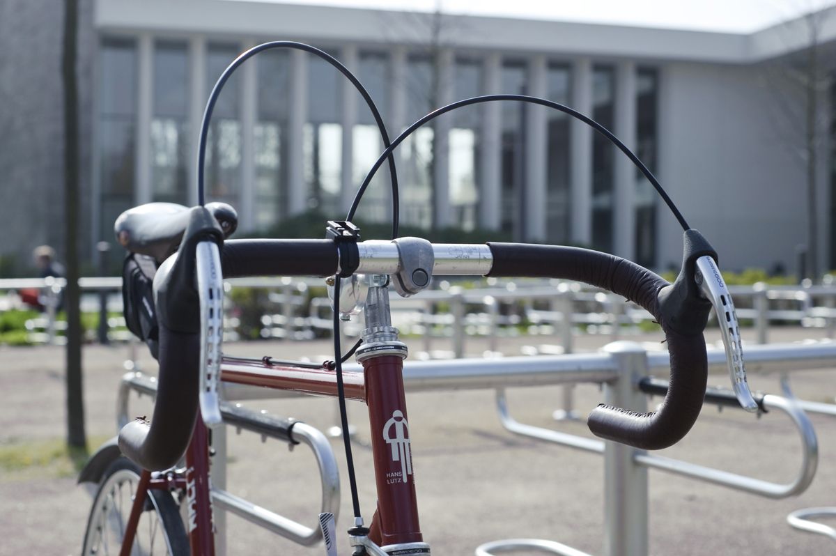

War heute 90km mit meiner "Ziege" unterwegs - sehr geil. Nur fällt mir jetzt die unerhört miesere Haptik der STI-Gummis gegenüber dem Leder auf. Habe die ganze Zeit darüber gegrübelt, wie ich die STIs mit Leder beziehen könnte (Über das Gummi wird zu dick - statt des Gummmis ist die Lösung). Macht Euch auf ein weiteres Lederprojekt von mir gefasst. Passt dann allerdings gar nicht mehr hier hin - evtl in neuem Thread.
