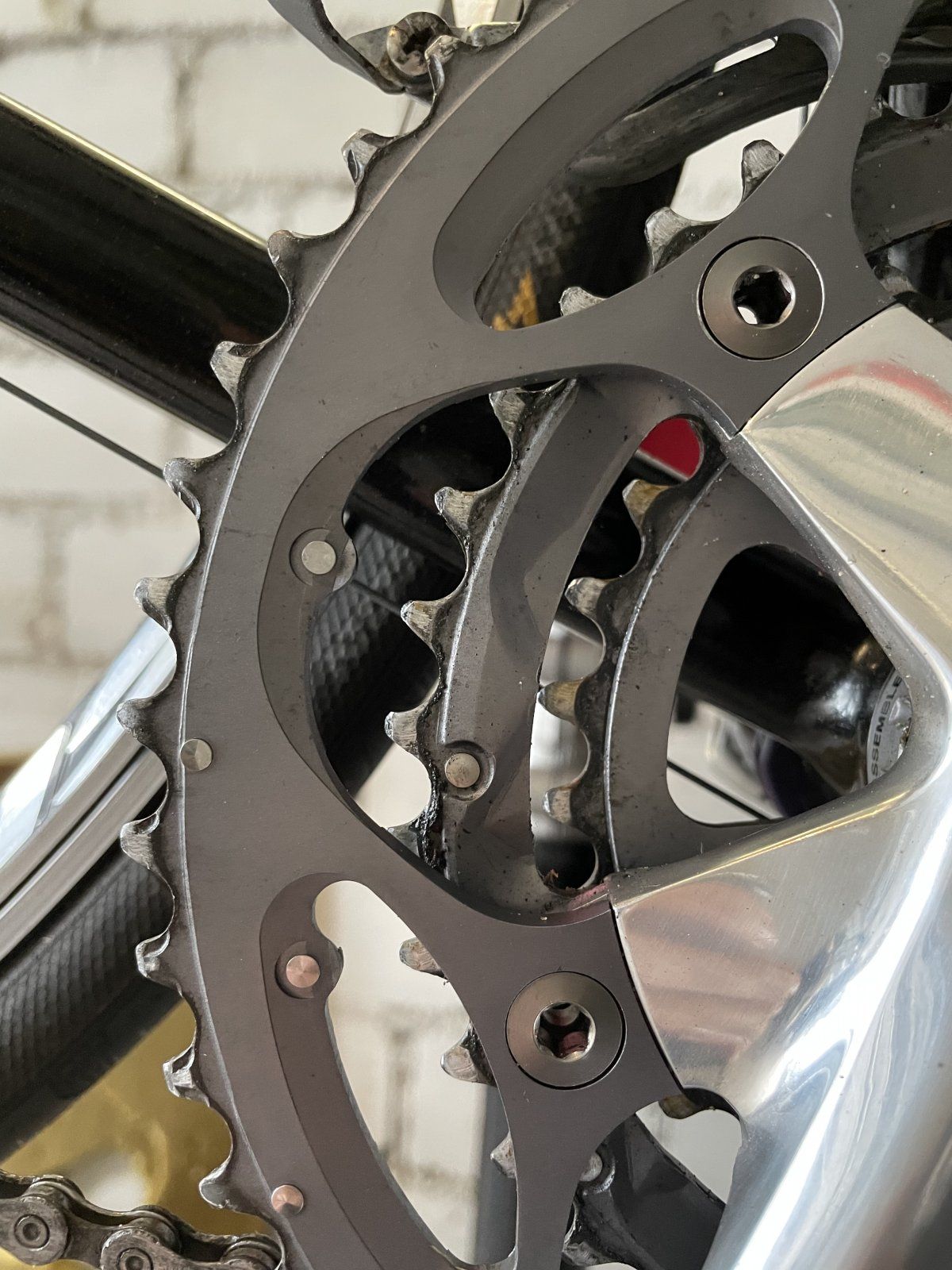

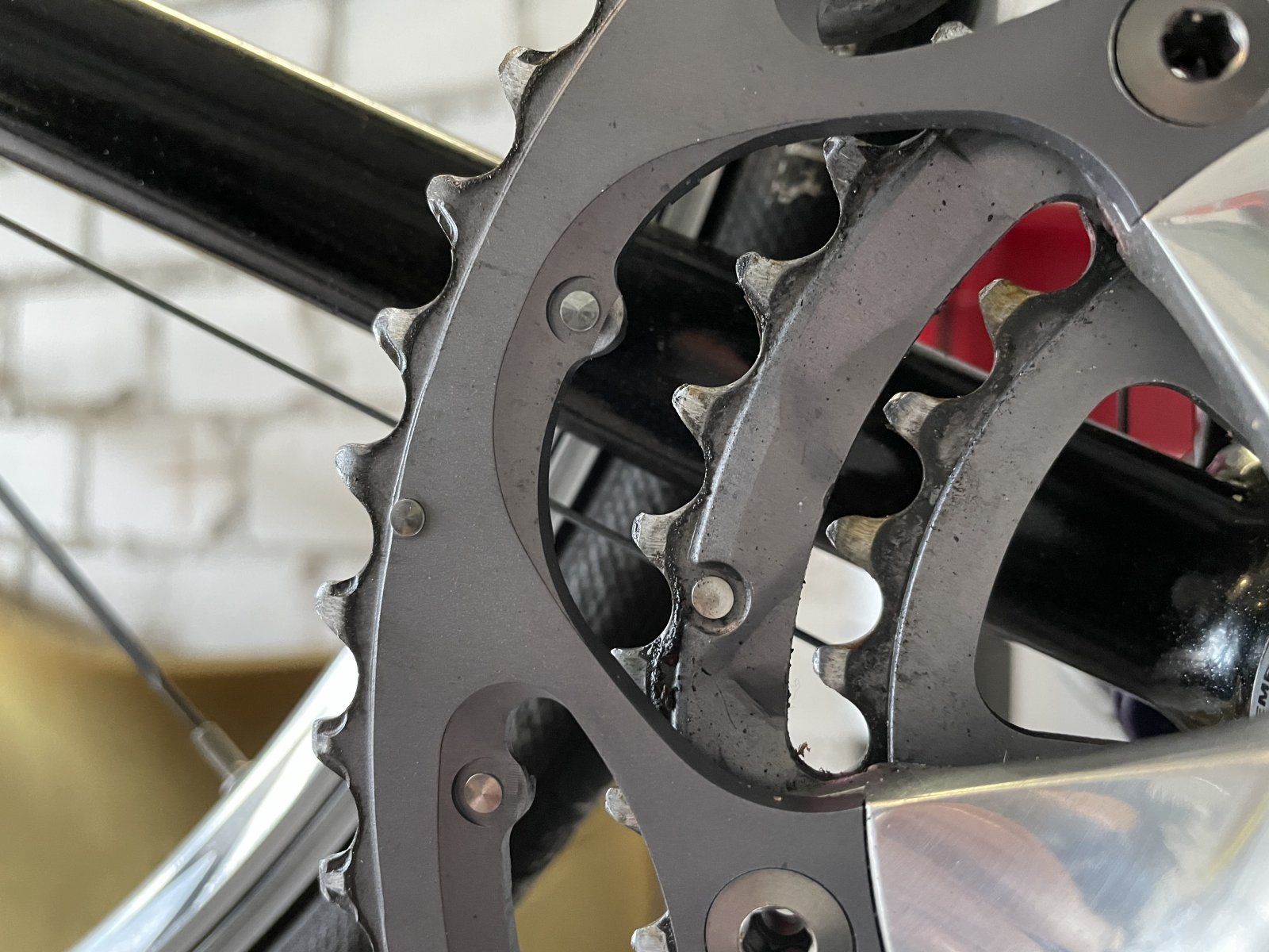

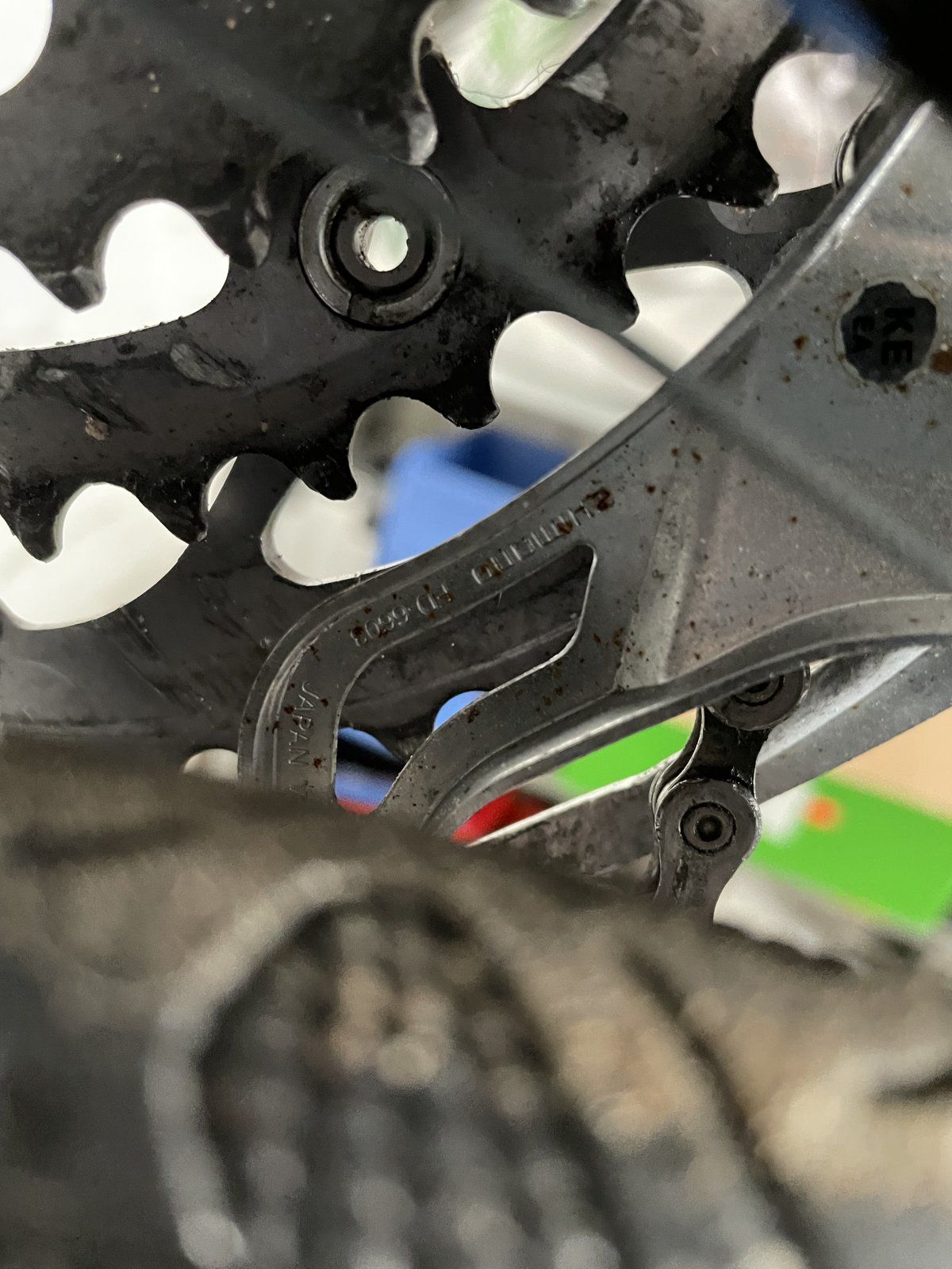

Also Ritzel und KB haben wohl schon viele Jahre hinter auch, wie viel der Vorbesitzer damit aber tatsächlich gefahren ist - keine Ahnung. Die Bewertung des Zustands fällt mir auf Grund mangelnder Erfahrung schwer. Ich hänge mal Bilder an. Man sieht aber schon, dass die Zähne nicht alle gleich abgenutzt sind :(

Hast du bisher Probleme wie durchrutschen oder ähnliches gehabt? Wenn nicht, fahr damit weiter...
Unterschiedliche "Abnutzung" könnten auch Schaltweichen sein.
Kettenblattverschleiß kann man durchaus prüfen: wenn die neue Kette drauf ist diese auf das Blatt aufgelegt nach vorne ziehen. dann sollte man keinen Zahn sehen können. Sonst sind die Zähne verschlissen...
Nur aus der Optik ist das sehr schwer zu entscheiden, da die Kettenblätter schon im Neuzustand so befräst sind, dass sie verschlissen aussehen ;)

EDIT: Nach den Bildern ist ein RD-6600-GS Schaltwerk verbaut. Das ist bis 11-27 spezifiziert. 11-28 wird wahrscheinlich auch gehen, 11-30 ist nicht garantiert.
